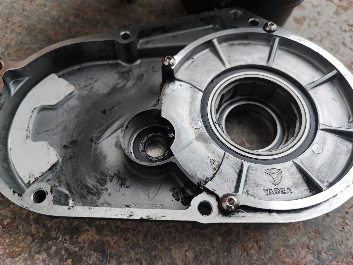

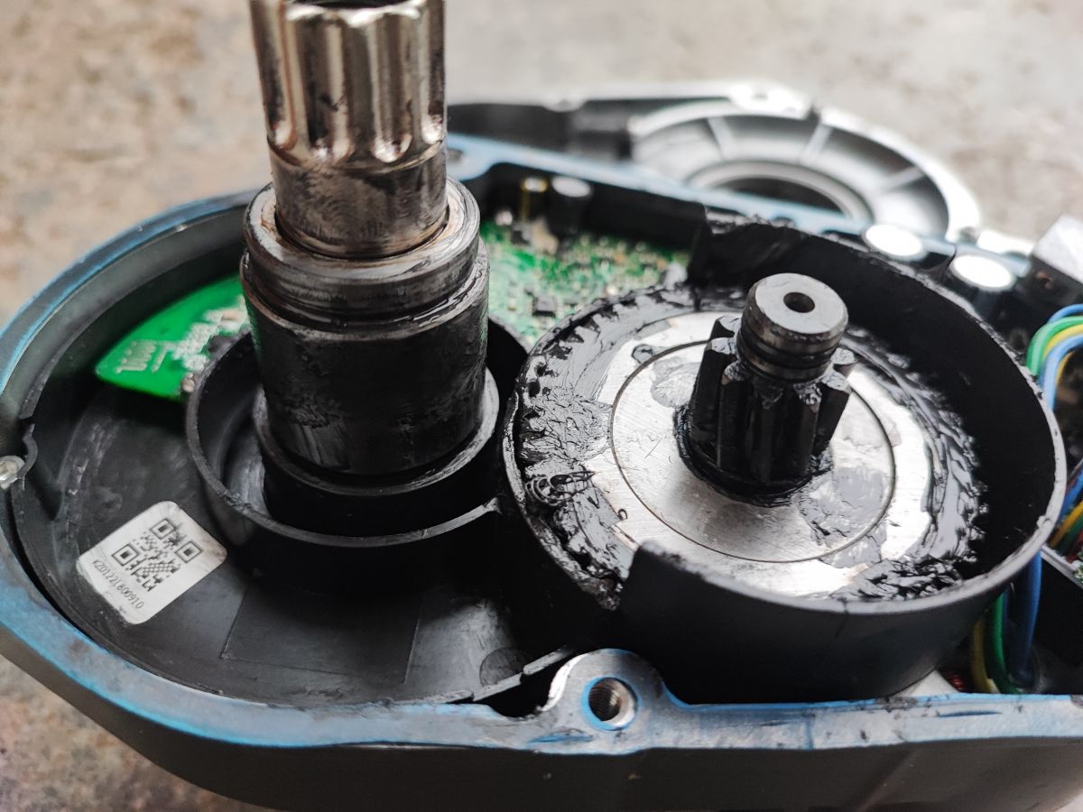

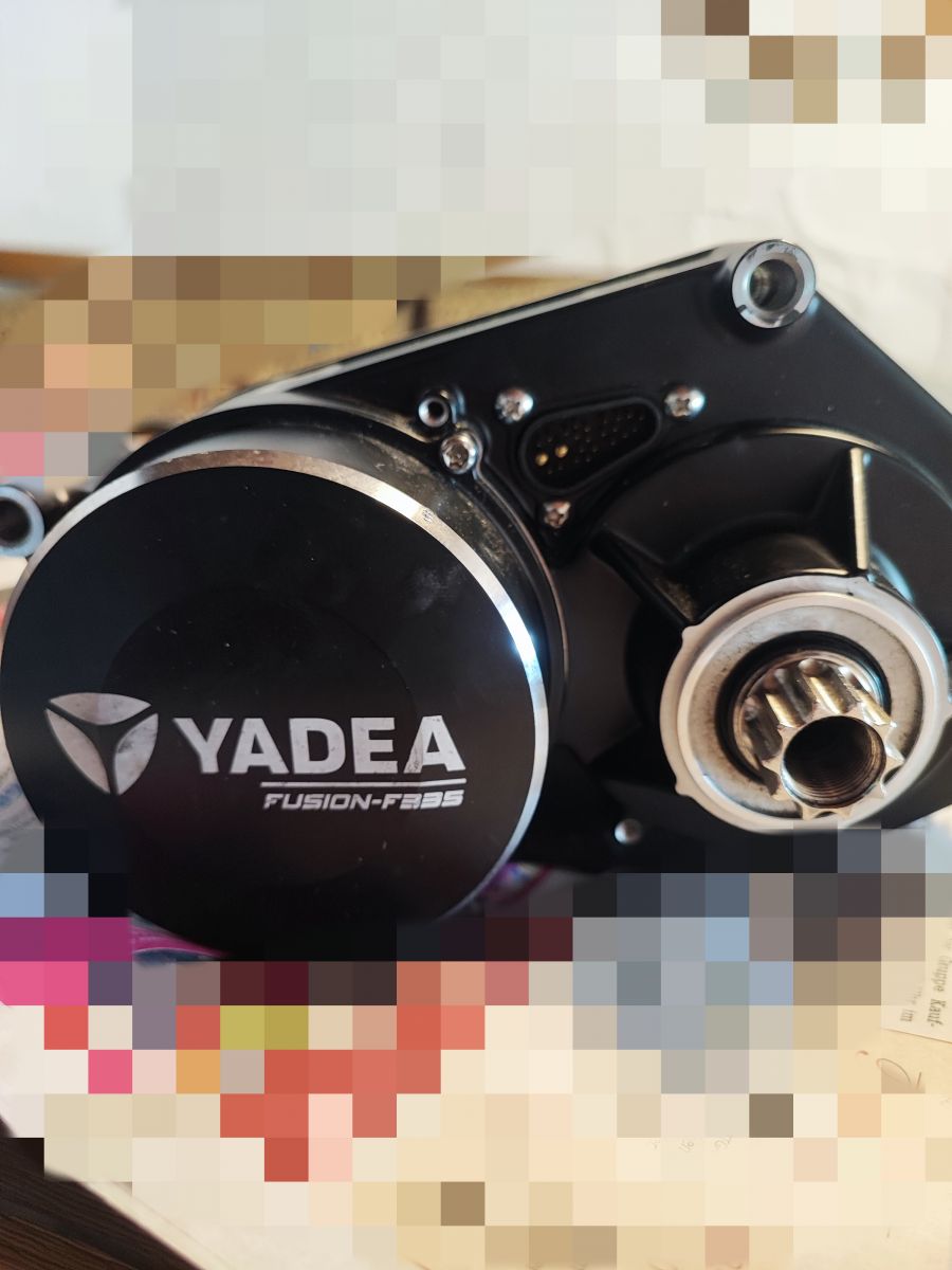

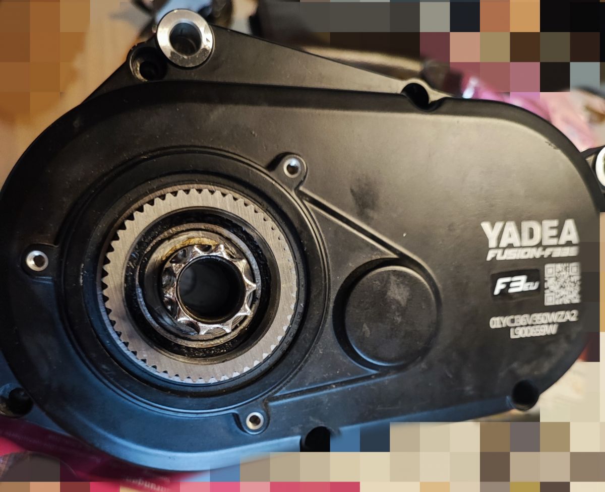

    Witam wszystkich, swoje pytanie kieruję do specjalistów w tej dziedzinie.
    Ostatnio kupiłem e-bike Yadea ys500 (silnik Yadea fusion f335/okawa), niestety z uszkodzonym wolnobiegiem/sprzęgłem w silniku (w sumie to jego brakiem, ktoś już tam "zaglądał") i pytanie moje jest, czy można gdzieś kupić takową część. Na necie nic nie można znaleźć ☹️ Silnik e-bike Yadea Fusion F335 z widocznym wnętrzem mechanizmu. Silnik Yadea Fusion F335 e-bike z widocznymi elementami mechanicznymi Wnętrze obudowy silnika elektrycznego Yadea z widocznym logo Yadea i uszkodzonym elementem. Pogląd zbliżenia na wnętrze mechanizmu zębatkowego e-bike'a bez sprzęgła.
    [url=https://obrazki.elektroda.pl/1309260500_1715505072.jpg]Zbliżenie na część wewnętrzną silnika z oznaczeniem 33,10.
    Zbliżenie na wewnętrzną część silnika z oznaczeniem 42,30. Wnętrze silnika elektrycznego z widocznymi mechanizmami i przewodami.[/url] Czarny element sprzęgła zapadkowego do e-bike.

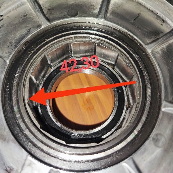

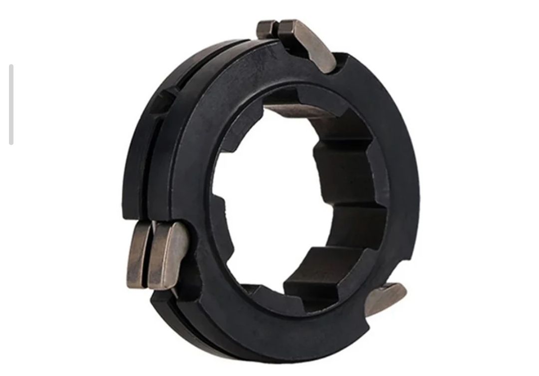

    Zastanawiam się, czy coś takiego by nie spasować?
    Ewentualnie jakby był ktoś tak miły i podał mi wymiary sprzęgła zapadkowego od Bafang BBS01B, BBS02B.

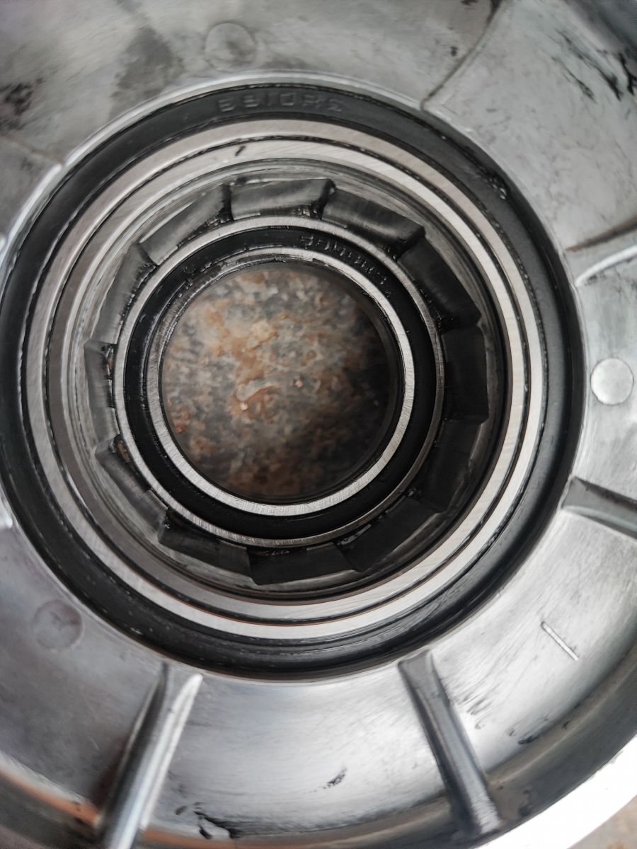

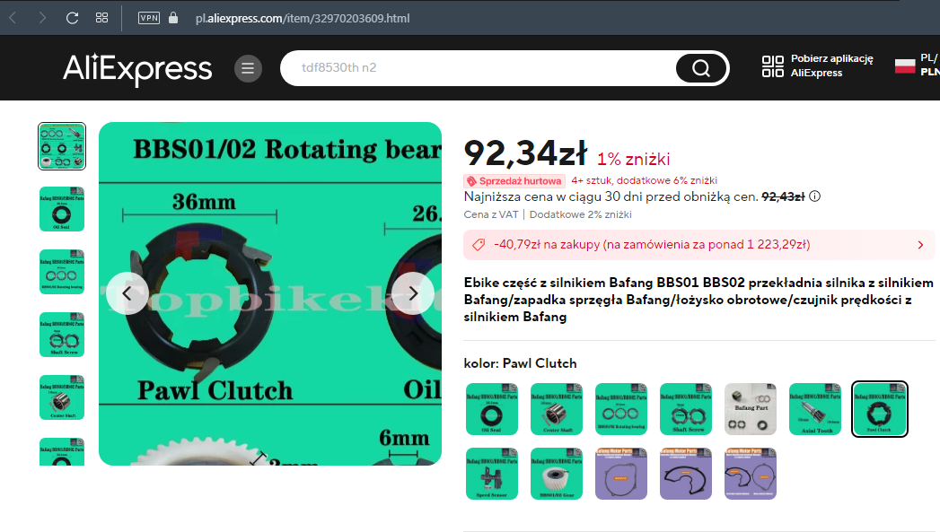

    Dzięki kolego Jurand87sca, tyle szukałem na Ali żeby coś znaleźć z wymiarami i nic, a tu proszę, pyk i jest.🤦🏻 Dodam zaraz zdjecia z wymiarami. U mnie gniazdo na zapadki ma 42mm, czyli tu mogłoby pasować, wewnętrzny otwór sprzęgła ewentualnie przetoczyc na wymiar +0.025mm żeby spasować na wcisk/na gorąco🤔. Mogłoby się to udać jakbym znał dokładne wymiary sprzęgła do bafanga BBS01/02, BBSHD. Ale chyba pozostaje mi kupić i sprawdzić. Czekam też na odpowiedź bezpośrednio z Yadea.cn. Zobaczymy czy coś znajdą ;D.
    A jeżeli nic nie znajdę, to pozostanie chyba tylko CNC.☹️

    Gdzieś była wzmianka że średnica wewnętrzna to około 17mm, a i różnią się też wysokością. Od 11-17mm w zależności właśnie od silnika no i zębami w środku. Trochę dziwne by nie było dostępnych części zamiennych, dedykowanego sprzęgła pod ten motor, nawet foto środka nie ma..
