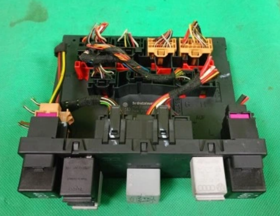

    Golf V, 1.9TDI 2006 3D. Mam taką centralkę Bortnetz 5G H37 3C0937049D – 21 Byte
    Kodowanie zrobię.
    Chcę go wymienić podmienić troszkę w "ciemno" -ale przy cenach obecnych to bez znaczenia.
    Jaki kupić,[u]jakie zamienniki nowszy mogę zastosować -jak szaleć to na full. Na co mam zwracać uwagę przy kupnie na producentów nie widzę rocznika produkcji modułu wiadomo wole nowszy? -Czy bez znaczenia raczej poza typem?
    Jeszcze jedno próbowałem go wyjąc, ale jakoś zablokowany przykręcony czy co? Może kto podpowiedzieć jak go wyjąć? Na jednym filmiku wyjmują go bez problemu po wypięciu z dwóch zapinek, u mnie coś go blokuje.[/u]
    Rozumiem że tylko te wchodzą pod uwagę 30 Byte, czy inne też jakieś nowsze?
    3C0 937 049 AH (3C0937049AH) – 30 Byte – Medium
    3C0 937 049 AJ (3C0937049AJ) – 30 Byte – Highend
    3C0 937 049 AK (3C0937049AK) – 30 Byte – Medium
    3C0 937 049 AL (3C0937049AL) – 30 Byte – Highend

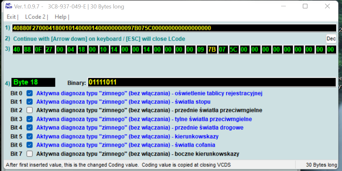

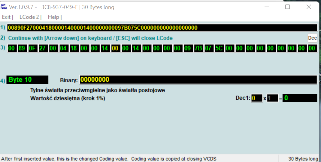

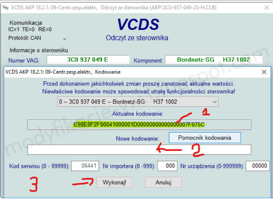

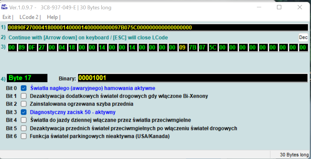

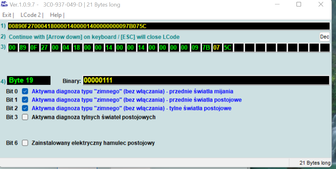

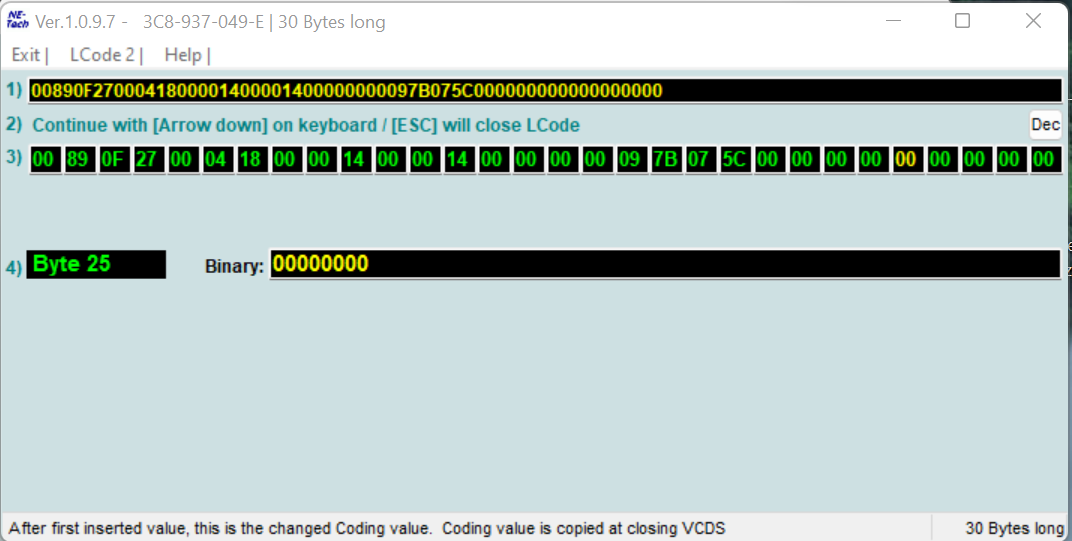

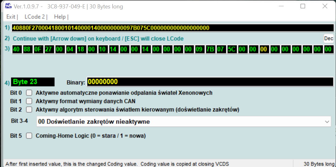

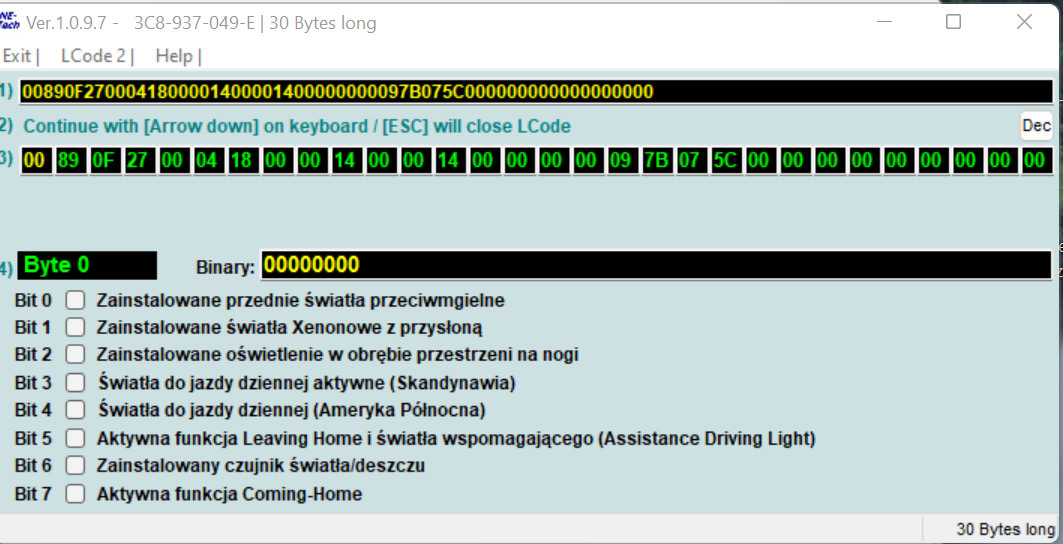

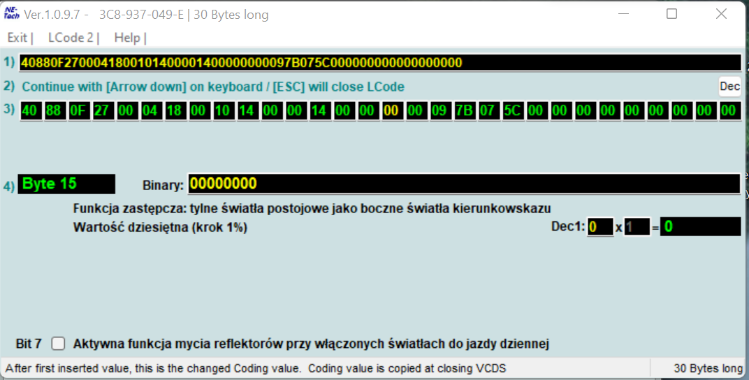

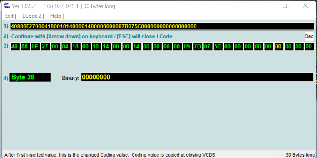

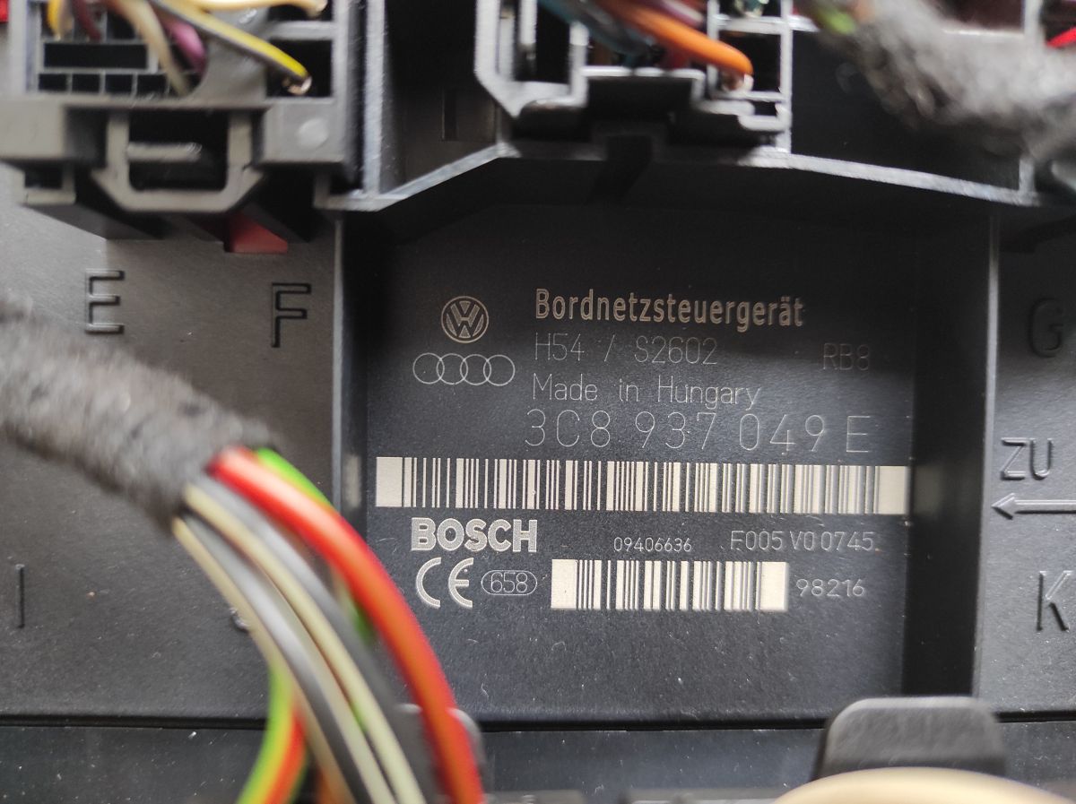

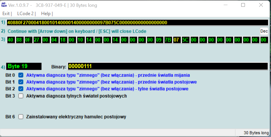

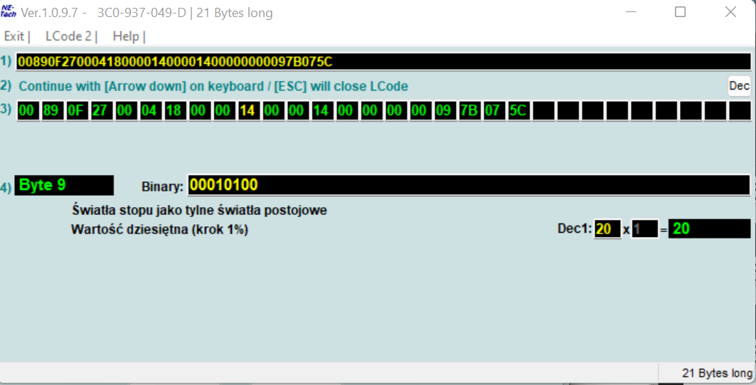

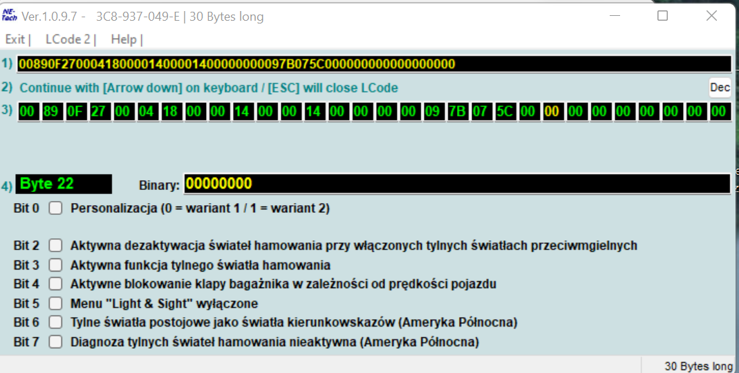

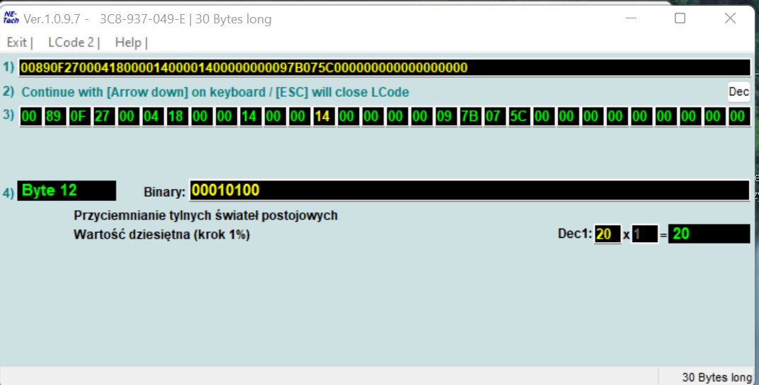

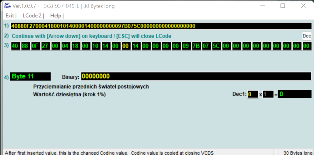

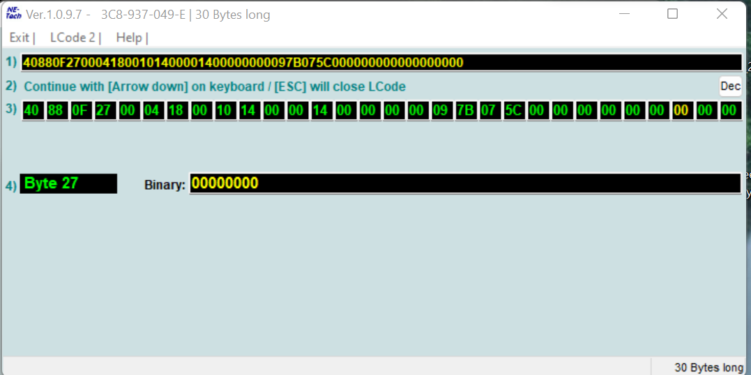

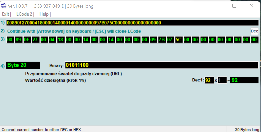

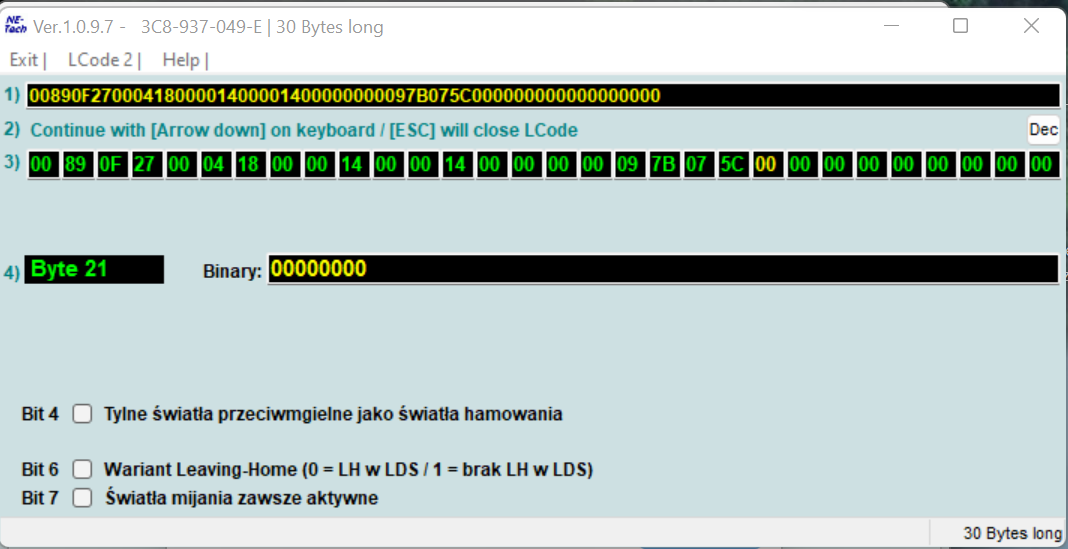

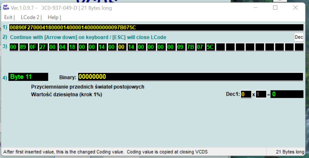

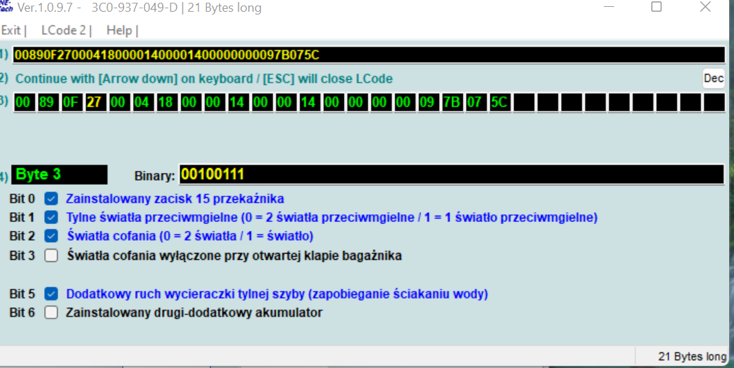

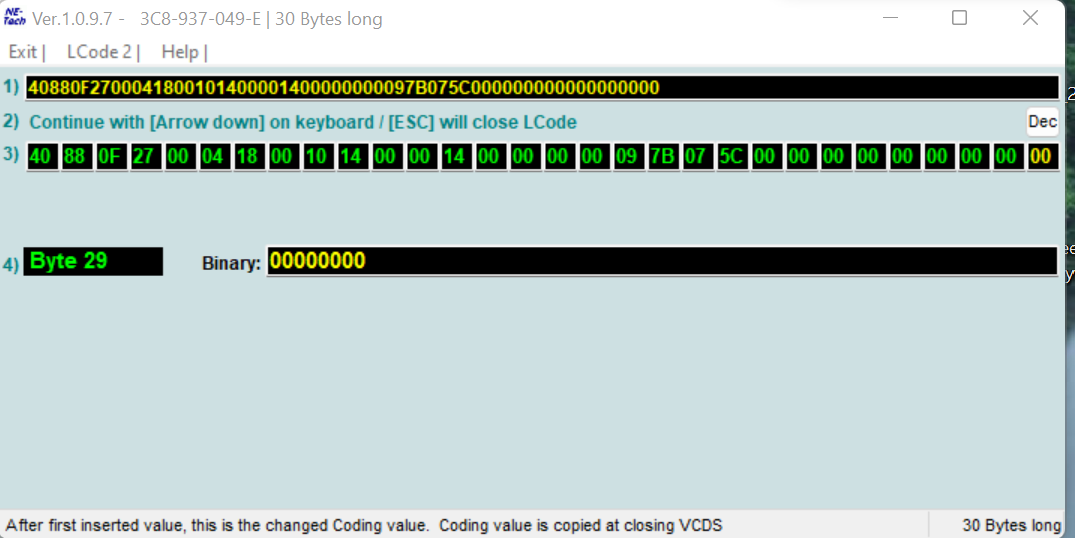

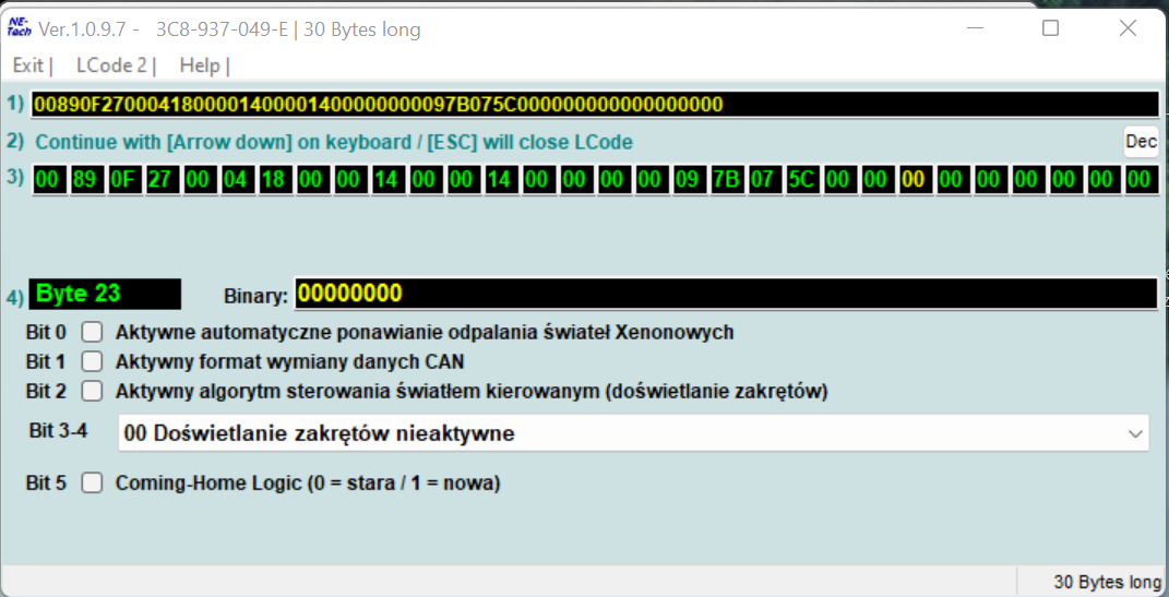

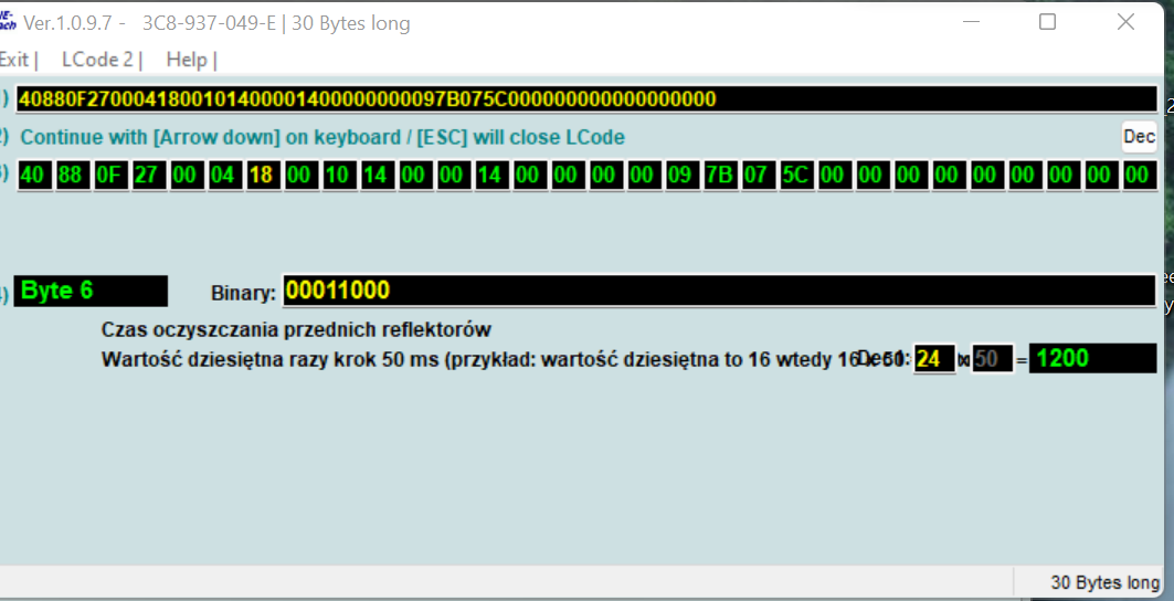

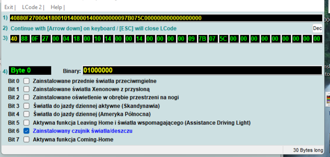

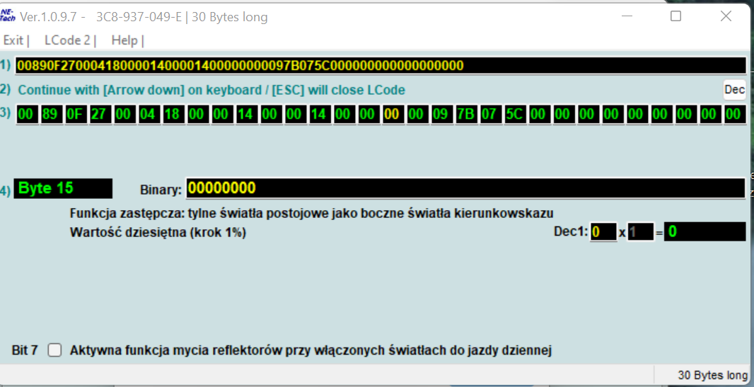

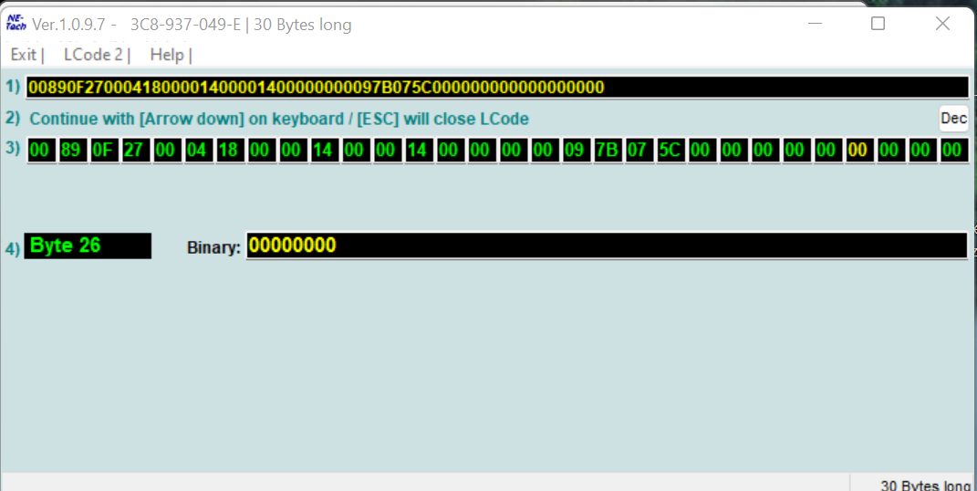

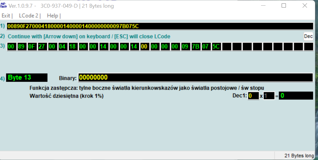

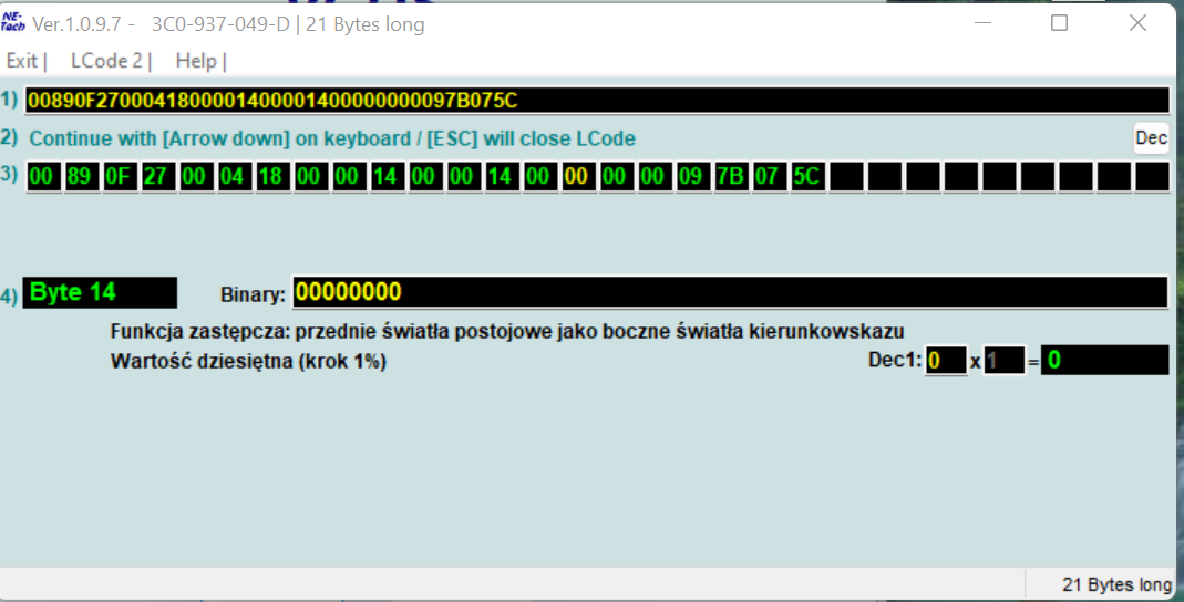

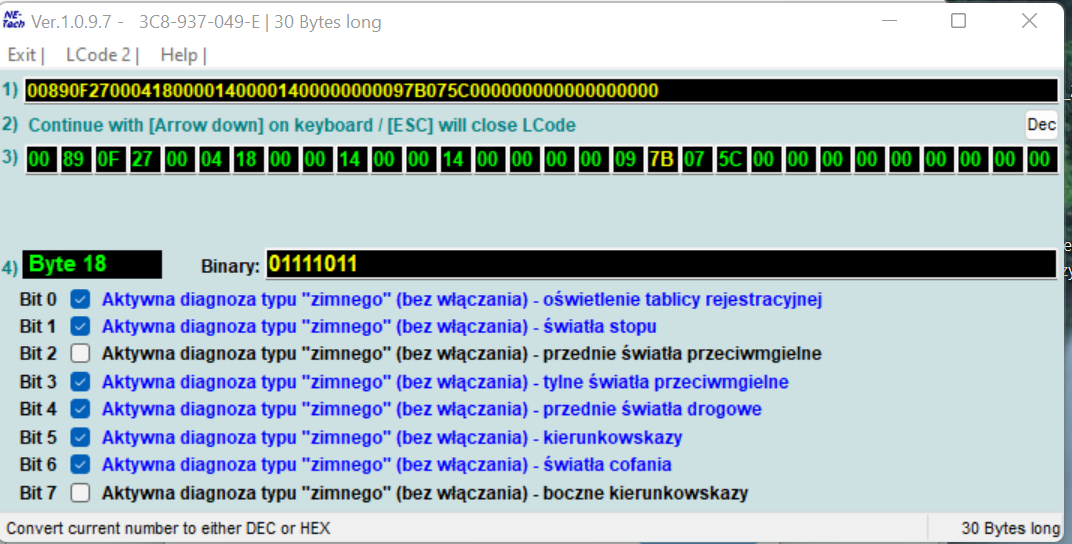

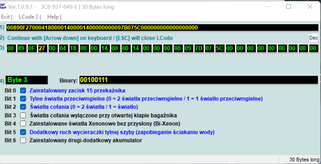

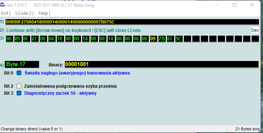

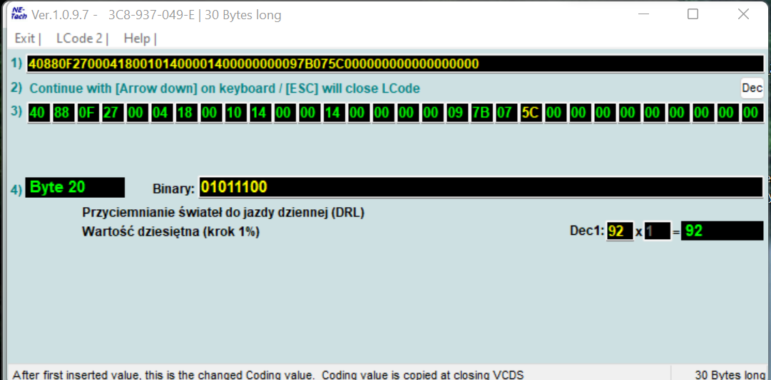

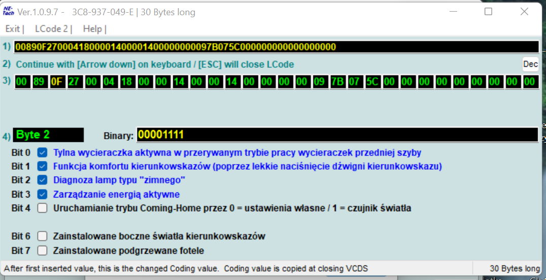

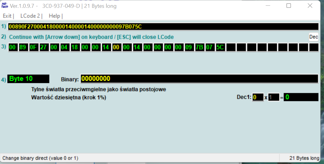

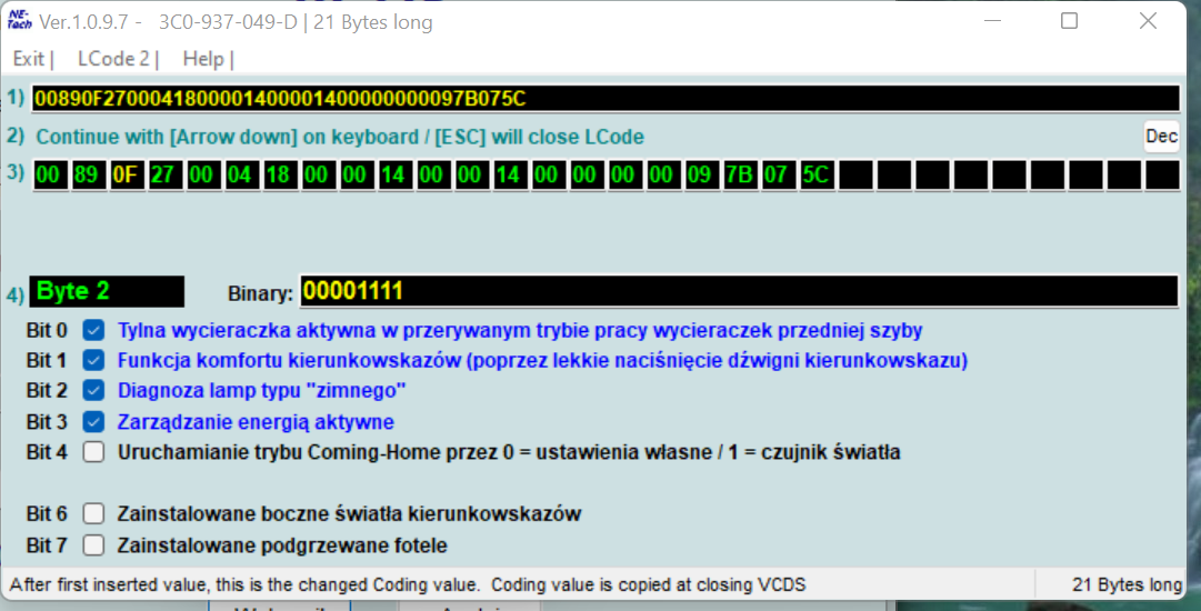

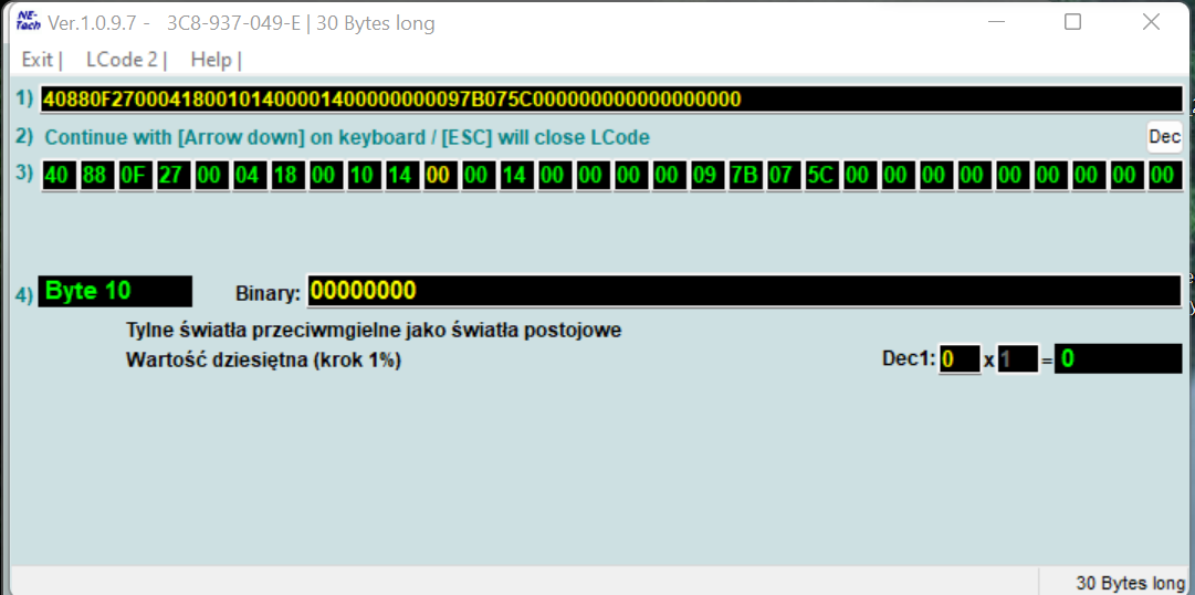

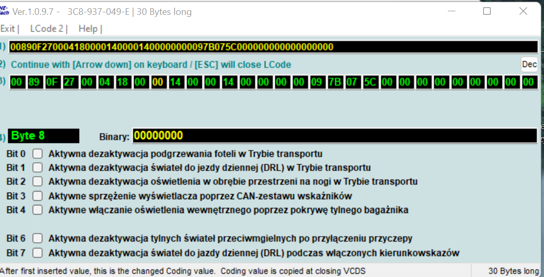

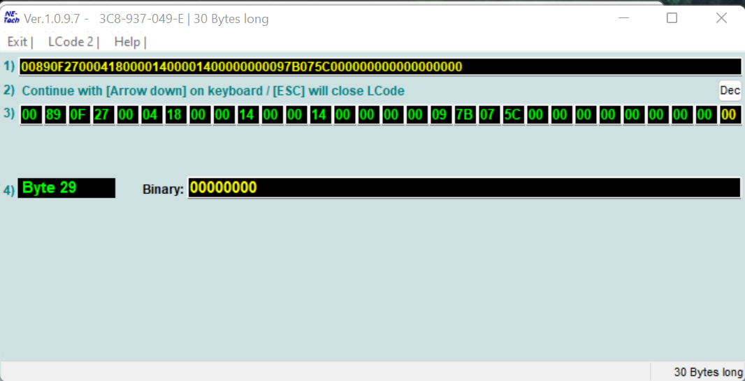

    Kupiony 3C8937049E (3C8937049E) – 30 Byte – Highend.

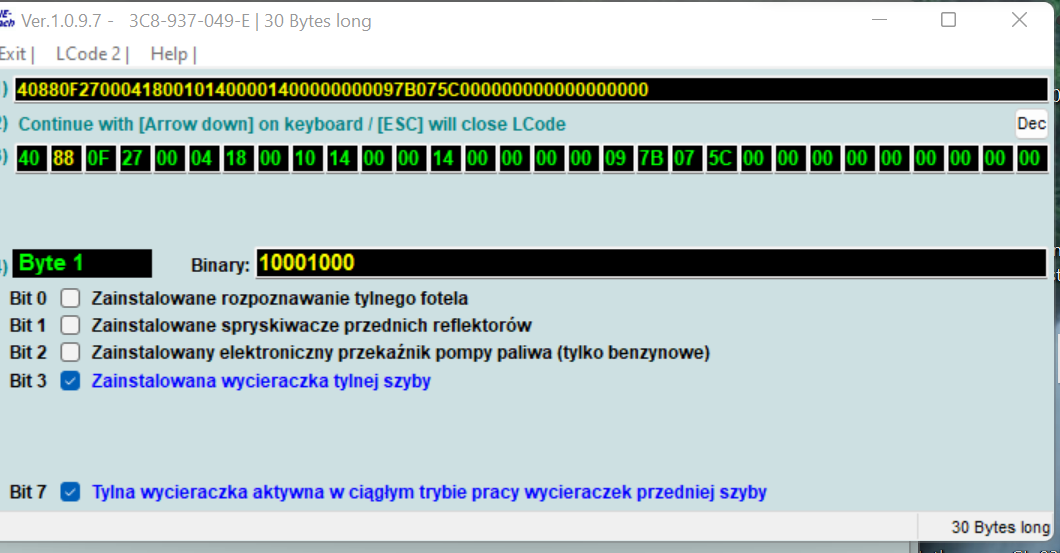

    Teraz czekam na towar ten model ponoć sprawdzony działa i potem kodowanie.

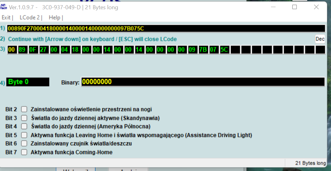

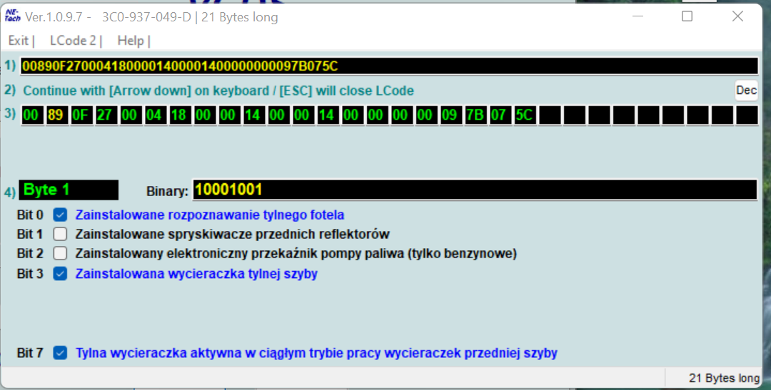

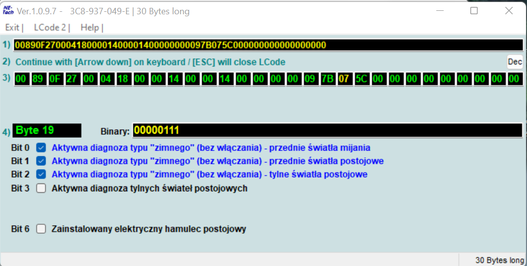

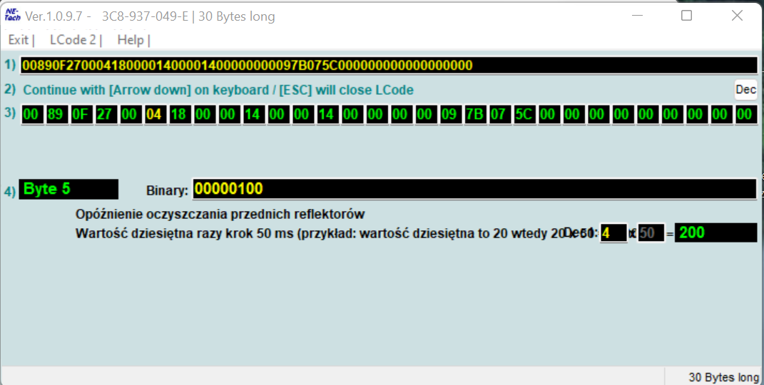

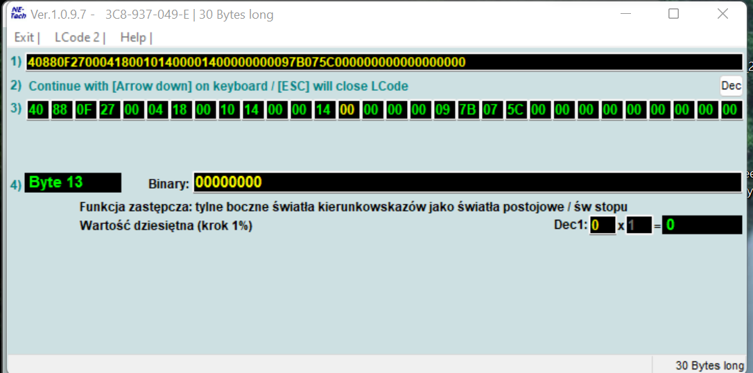

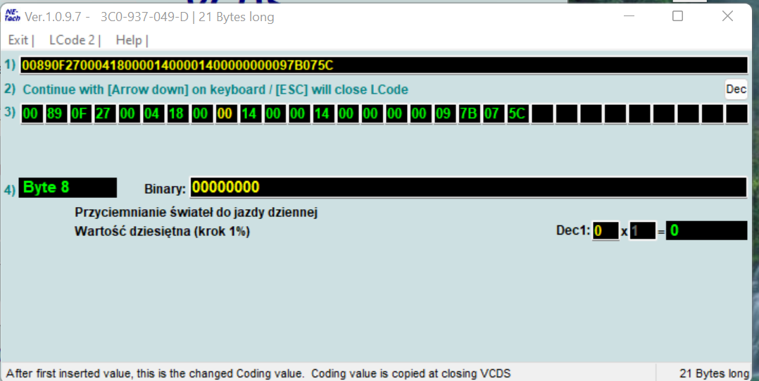

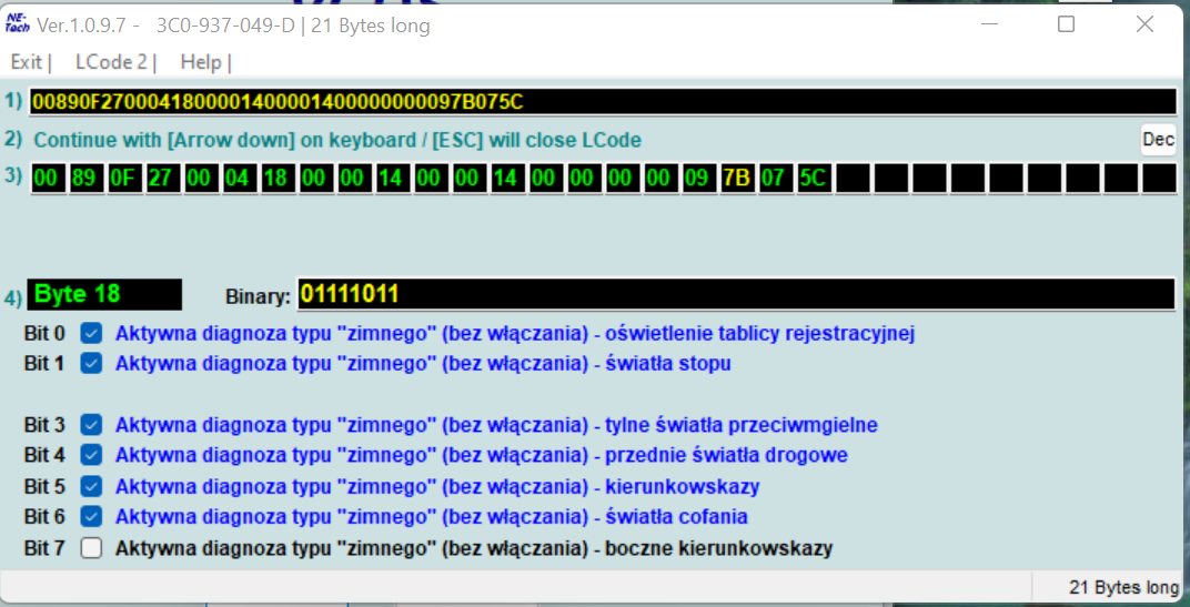

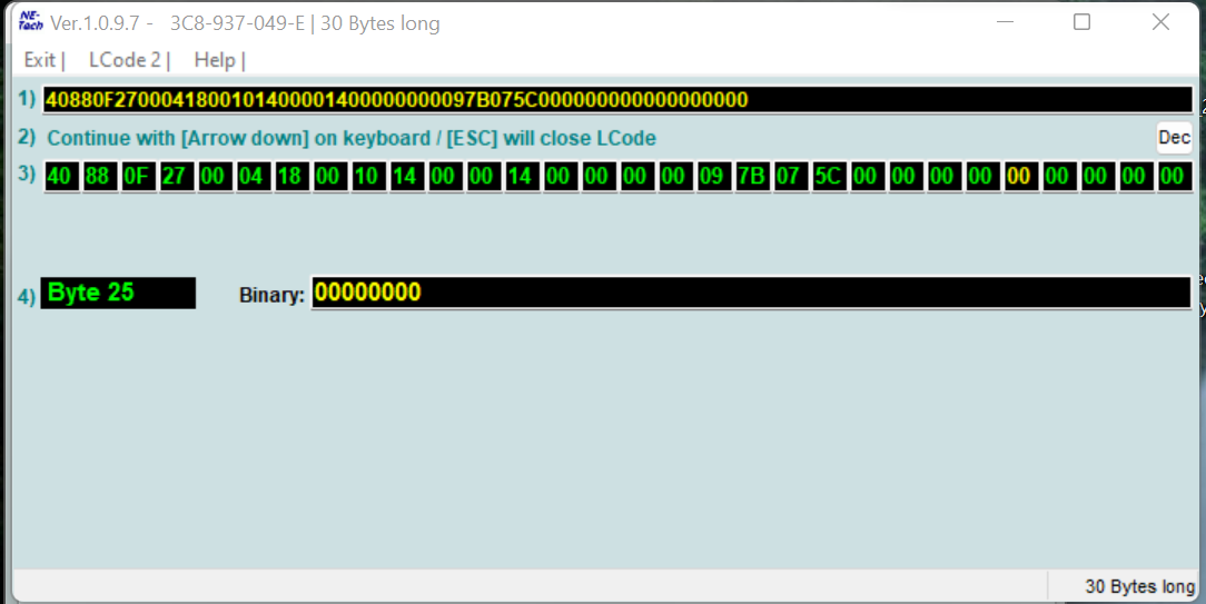

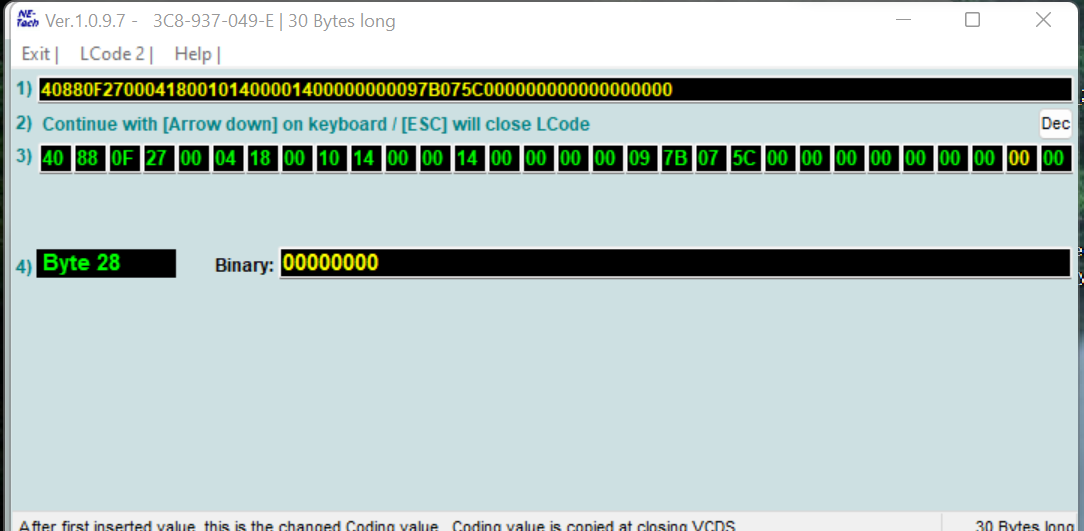

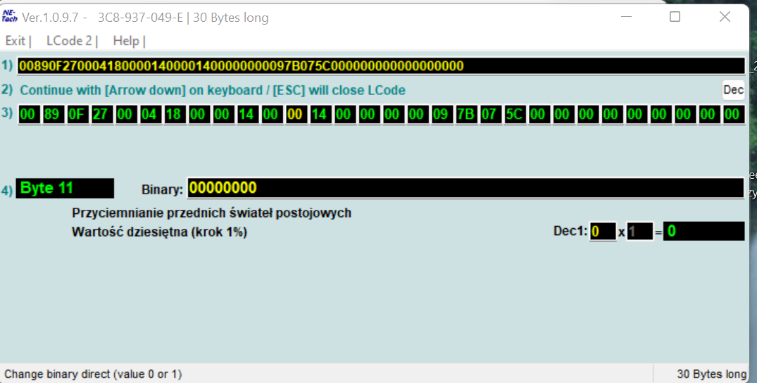

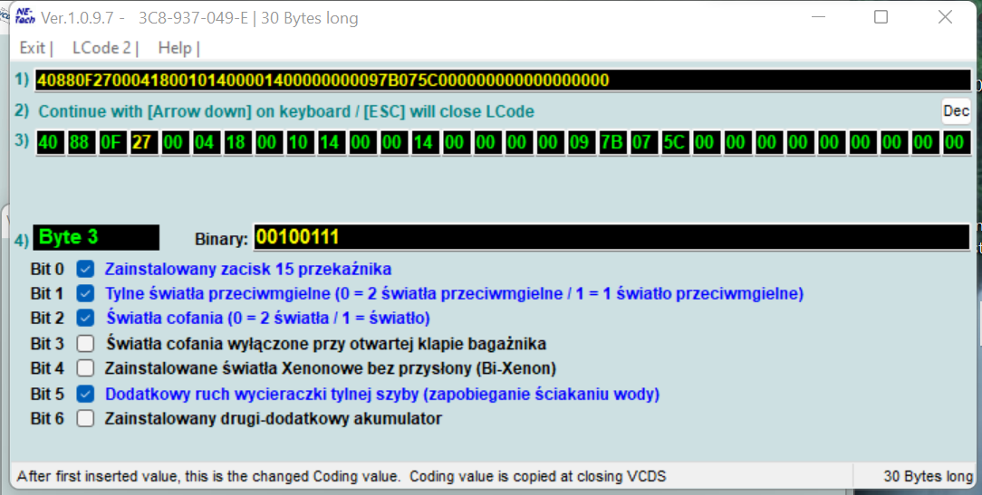

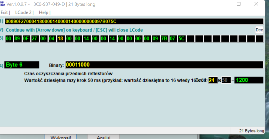

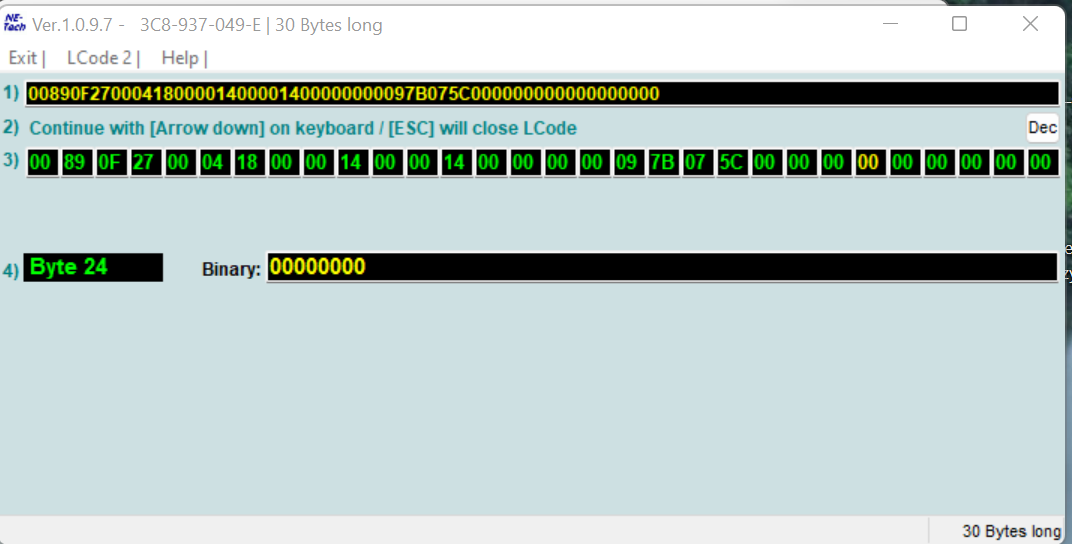

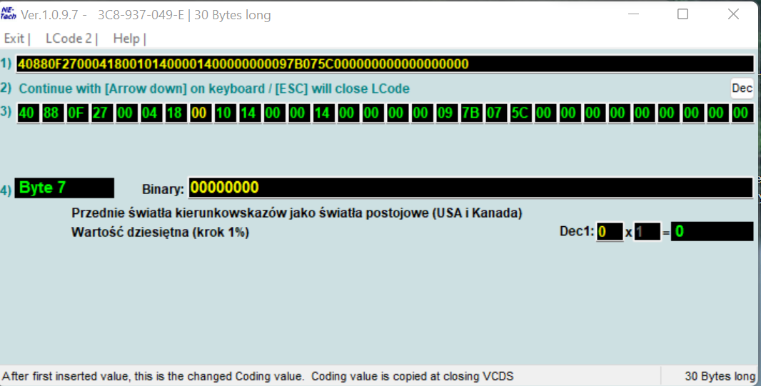

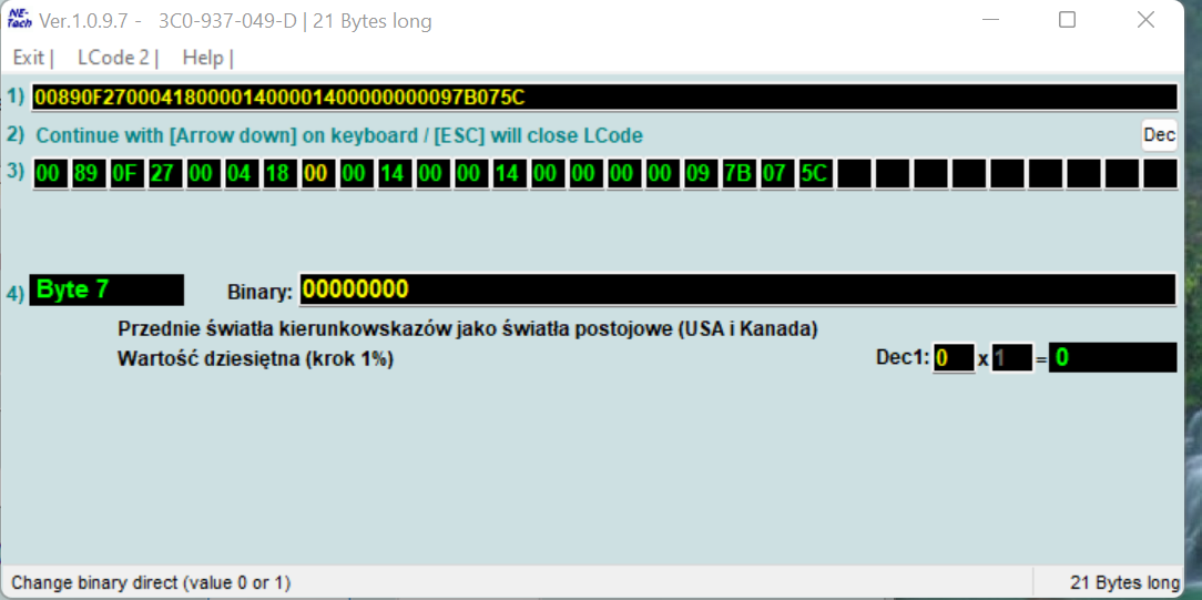

    Jak znam życie to wpisze ze starego modułu 3C0937049D 21 Byte – Medium resztę ustawie na zera pozostałe Bity 0d 24 -30, może potem po kombinuje z ustawieniami jak światła itp.
    Wtyczki na zdjęciach pasują i są, przewody długie, moduł powinien tez pasować jako nowszy zamiennik.
    Przyjdzie towar to zobaczymy co dalej.
    Zdjęcie z aukcji Allegro zakupionego sterownika:
    Zdjęcie modułu sterowania samochodowego z różnymi wtyczkami i przewodami.
    Teraz czas zdjąć kodowanie ze starego modułu VCDS.

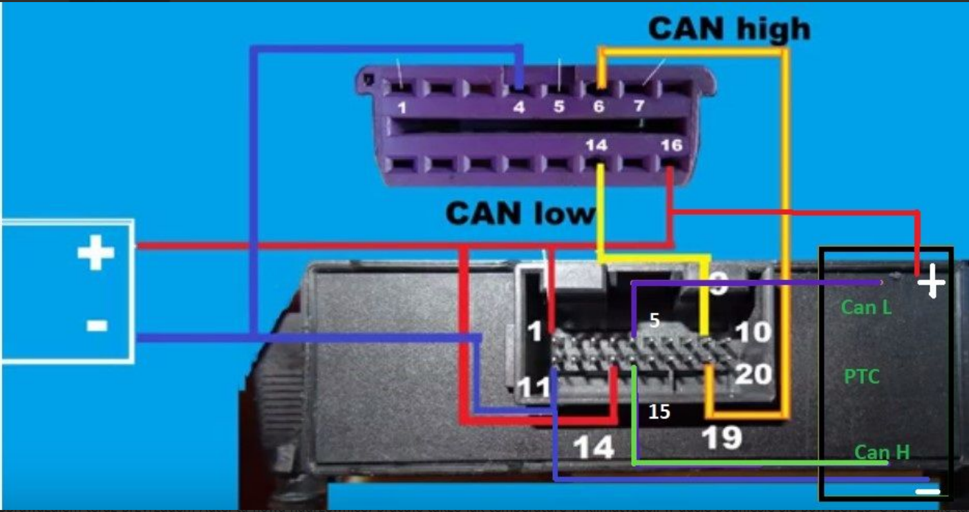

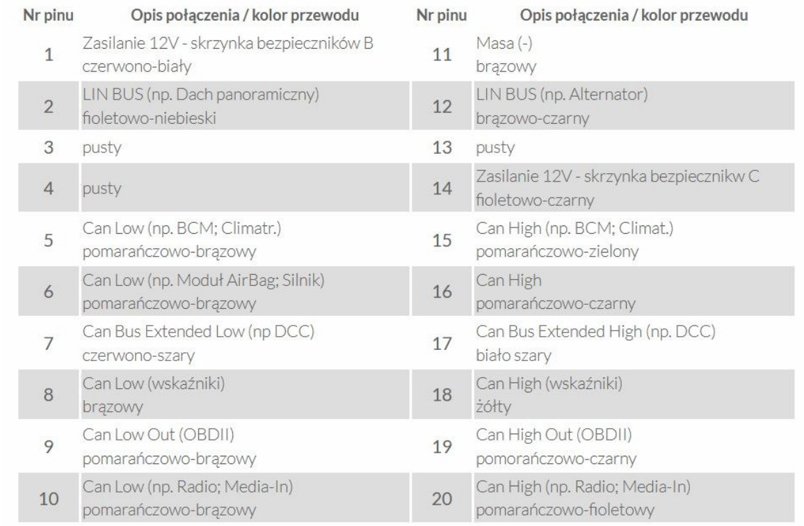

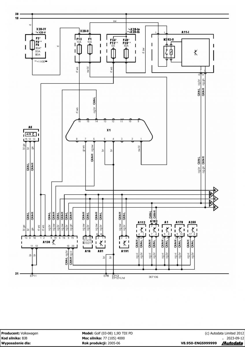

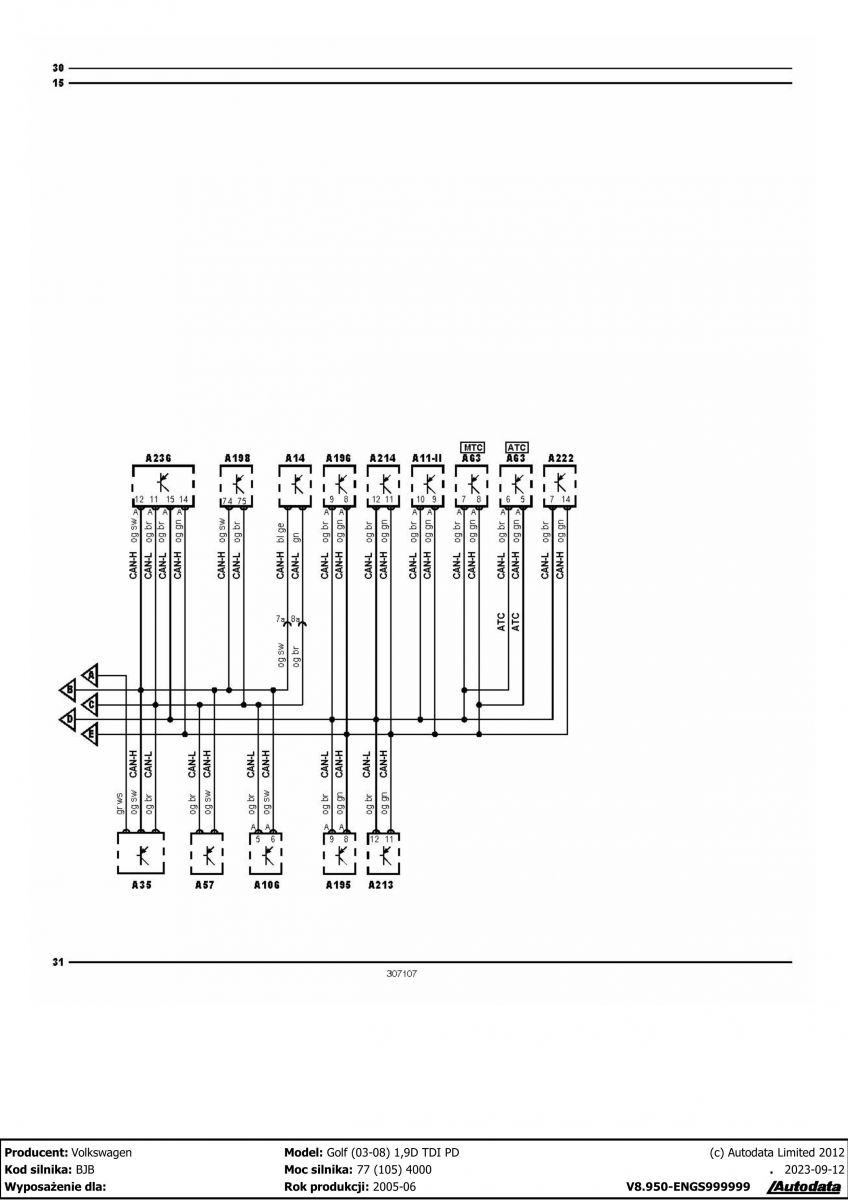

    Tu rozpiska sterownika Gateway
    Tabela połączeń centralki Bortnetz 3C8 937 049 E
    Mam taki zestaw naprawczy do VCDS:
    https://www.elektroda.pl/rtvforum/topic3917891.html
    Schemat połączeń sterownika Gateway z oznaczeniami CAN high, CAN low i pinami.
    Pytanie czy centralkę Bortnetz podpina się do sterownika Gateway, czy jest inaczej podłączona po Can?
    Oczywiście w zestawie z VCDS mam spiętą bramkę Gateway jak nagrzewnicę pomocniczą 7D PTC -więc bramkę Gateway i PTC mogę obsłużyć VCDS.
    jak będę wiedział jak jest i z czym skomunikowany Bortnez to i jego będę być może mógł zakodować na stole bez auta, ale tego na razie nie wiem na filmach z YouTube podają że z bramką Gateway.
    Tu problem, pod które piny bramki Gateway podłączyć linię komunikacyjną z Bortnetz?
    JayRo napisał:
    były montowane w późniejszych wypustach G5.
    Orientujesz się w tym podłączeniu?

    60jarek napisał:
    znalazłem taką rozpiskę Bortnetz ale ona mi nie pasuje:
    Powinna mniej więcej pasować, różnice mogą występować zależnie od wyposażenia. Może ta rozpiska podejdzie Tobie lepiej, przy okazji oznaczone piny.
  • #10 21097271
    60jarek
    Posty: 3097
    Pomógł: 88
    Ocena: 507
    Miałem to przed nosem, ale tego maleńkim drukiem nie zauważyłem w nocy ha ha!
    Ta rozpiska pasuje do mego sterownika Bortnetz.

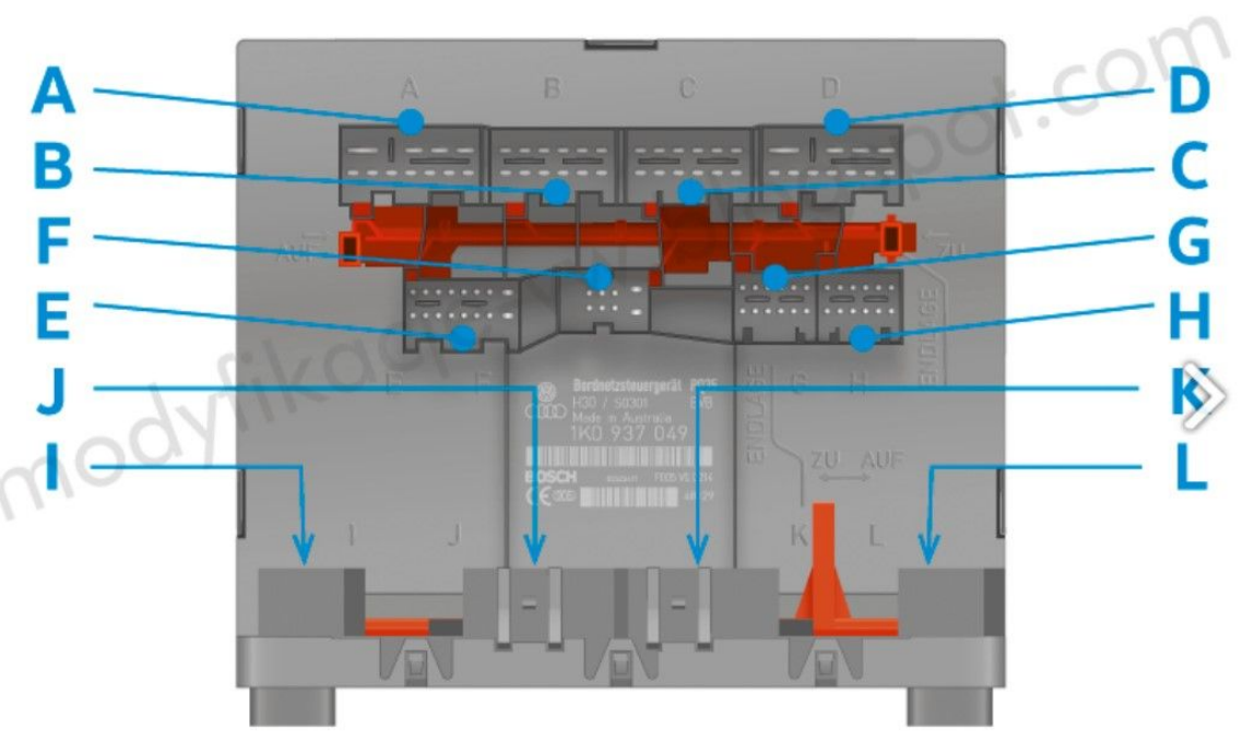

    Golf V 2006 1,9TDI 3D Centralka Bortnetz 3C0937049D dobór i wymiana kodowanie nowego 3C0937049E .
    Czyli który wtyk piny Bortnetz bo z tego wychodzi że wtyk gniazdo G pin 7 Bramka Can Bus Low i pin 8 Branka Can Bus High, gdzie podać zasilanie? (bo tu coś słabo opisane) i gdzie zasilanie podać?
    W bramce Gateway na innym forum ktoś napisał że w bramce pin 5 Can Low(np. BCM; Climatr.) i pin 15 Can High(np. BCM; Climatr.)
    Czyli było by podpięte tam gdzie nagrzewnica Pomocnicza 7D PTC.[/u]
    Tu dodatkowy opis przekaźników.

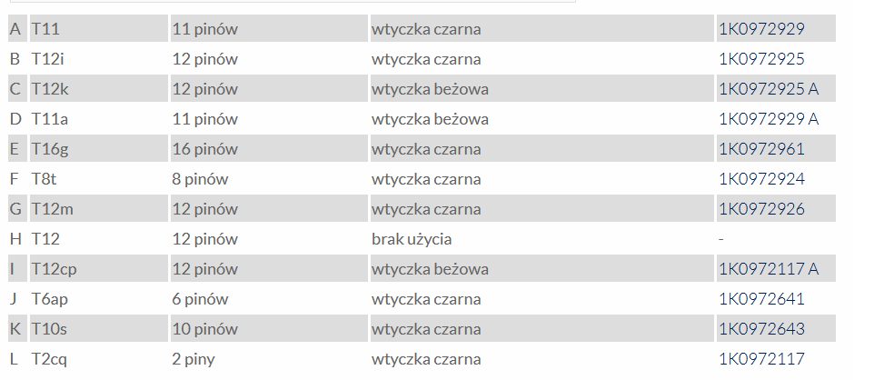

    Wtyczki do Bortnetz:
    Wyprowadzenia pinów we wtyczkach:
    Golf V 2006 1,9TDI 3D Centralka Bortnetz 3C0937049D dobór i wymiana kodowanie nowego 3C0937049E . Golf V 2006 1,9TDI 3D Centralka Bortnetz 3C0937049D dobór i wymiana kodowanie nowego 3C0937049E .

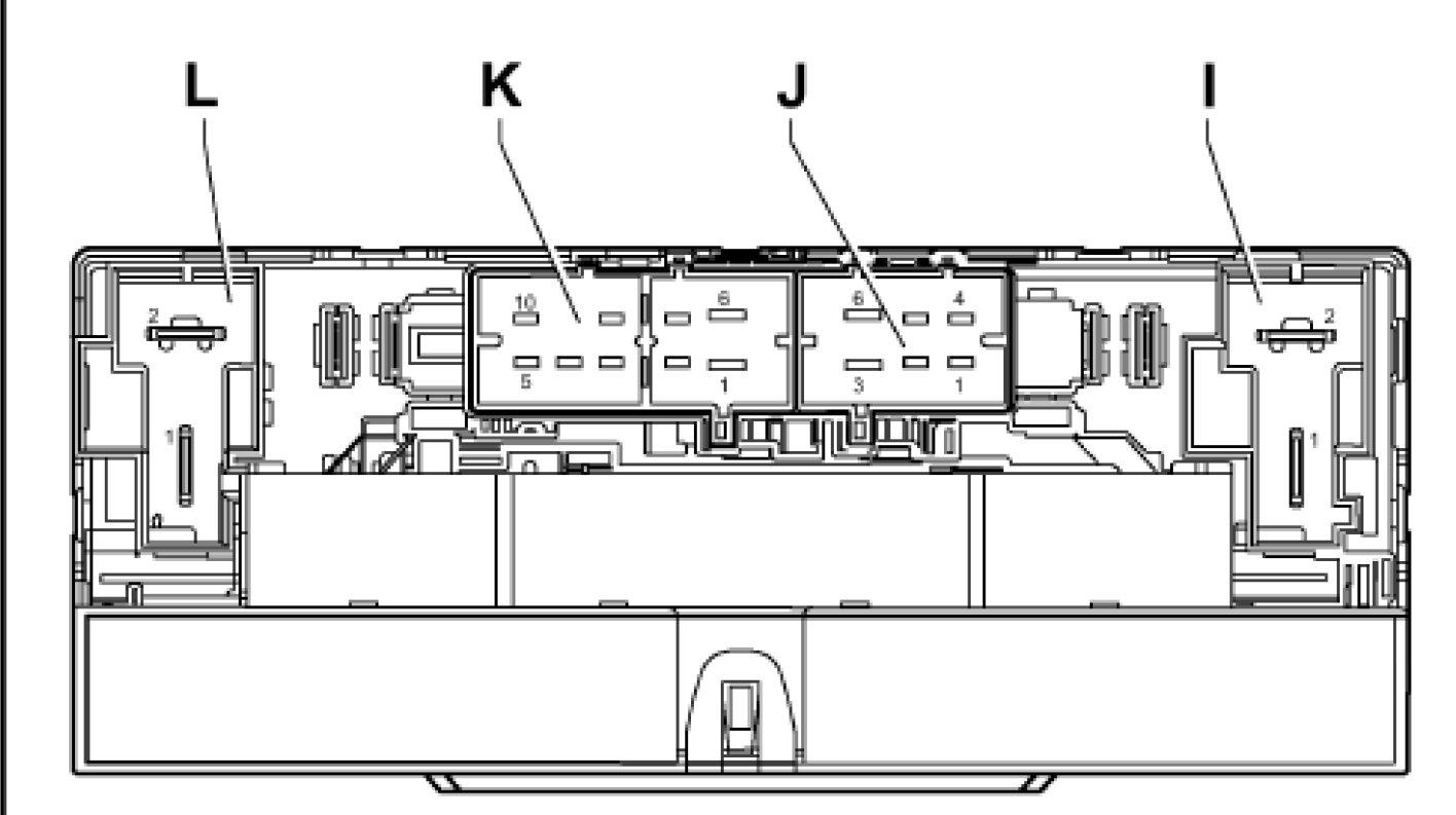

    I = złącze 2-pinowe:
    1 - Zacisk bezpieczników 75
    2 - Zacisk 75x
    J = złącze 6-pinowe:
    1 - Bezpiecznik pompy spryskiwaczy szyby przedniej i tylnej
    2 - Silnik wycieraczki tylnej szyby, pompa spryskiwacza szyby przedniej i tylnej
    3 - Bezpiecznik klaksonu
    4 - Silnik wycieraczki tylnej szyby, pompa spryskiwacza szyby przedniej i tylnej
    5 - Zacisk podwójnej pompy spryskiwacza 31
    6 - Róg tonów wysokich, róg tonów basowych
    K = złącze 10-pinowe:
    1 - Ogrzewana tylna szyba
    2 - Nieprzypisane
    3 - Nieprzypisany
    4 - Nieprzypisany
    5 - Zacisk 30g bezpiecznika
    6 - Bezpiecznik ogrzewania tylnej szyby
    7 - Nieprzypisany
    8 - Nieprzypisany
    9 - Nieprzypisany
    10 - Zacisk 30g
    L = złącze 2-pinowe:
    1 - Zacisk wewnętrzny 15, bezpiecznik
    2 -Zacisk wewnętrzny 15 Golf V 2006 1,9TDI 3D Centralka Bortnetz 3C0937049D dobór i wymiana kodowanie nowego 3C0937049E .

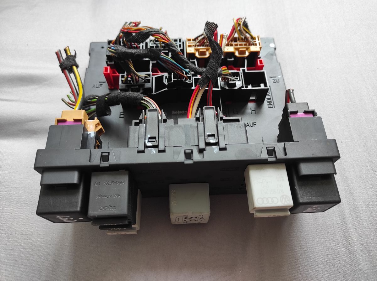

    Sterownik dotarł. Czas go podłączyć.
    Zbliżenie na sterownik Bordnetz z etykietą Bosch i logo VW/Audi. Moduł elektroniczny z wieloma kolorowymi przewodami
    Pierwsze podejście nie udane podałem tylko napięcie wtyk D, trzeba zasilania podać na inne wtyczki -nie chcę uwalić sterownika zabawą, coś mi się zdaje że trzeba będzie pomierzyć stary sterownik w aucie gdzie te napięcia są -może to pomoże.
    Trzeba ustalić wszystkie zasilania do czego są we wtykach:
    Kolory przewodów z nowego sterownika.
    A1 -?,
    A11 -?
    D1 - +12 V przy wyłączonym kluczyku (czerwono-biały)
    D5 - -zasilanie
    F1 -?
    F2 -?
    F7 -?
    F8 -?
    I1 - +12 V przy włączonym kluczyku (czarno-żółty)
    I2 - +12V przy wyłączonym kluczyku (czarno czerwony)
    J1 - +12V przy wyłączonym kluczyku (czarno żółty)
    J2 - +12V przy wyłączonym kluczyku (biały)
    L1 - +12 V przy wyłączonym kluczyku (czerwono-czarny)
    L2 - +12V przy wyłączonym kluczyku (czarny)
    Który pin odpowiada za włączenie ze stacyjki -jak to obejść?
    "Podejrzewam ze jak wgram w aucie stare kodowanie do nowego sterownika i resztę Byte uzupełnię pozostałe zerami to będzie działał nowy jak stary -ale to potem tymi rozwiązaniami kodowania się zajmę.
    Teraz ważne zrobić to podłączenie zasilania Bortnetz na stole prawidłowo.
    W tym filmie, ten sam Bortnetz tak samo podłączony, komunikuje się bez problemu.
  • #15 21099291

    W załączniku masz schemat oraz rozpiskę wtyczek.
    Interesuje cię moduł J519.
    Masa:
    A/9, D/5, J/5, F8
    Plus:
    A/1, J/3, K/5, K/6, F/7
    Komunikacja:
    G/7 (CAN L) -> T20/5 Bramka CAN
    G/8 (CAN H)-> T20/15 Bramka CAN
    • Golf V 1,9TDI podstawowe wyposazenie.pdf (12.36 MB) Musisz być zalogowany, aby pobrać ten załącznik.
    • Golf V opisy wtyczek.pdf (2.26 MB) Musisz być zalogowany, aby pobrać ten załącznik.
    Podłączyłem jak podałeś na rozpisce.
    Niestety brak komunikacji i przy próbie komunikacji pojawia mi się dodatkowo komunikat:
    Komunikat błędu VCDS informujący o braku komunikacji z adresem 09.
    Taki komunikat mam też w aucie jak drzwi nie zamknięte.
    Trzeba coś wygasić w sterowniku robiąc gdzieś zworę związaną z drzwiami.
    Obawiam się że mam być może bramkę starą uszkodzoną z której korzystam akurat te wejście od komunikacji z Bortnetz -to zostanie wyeliminowane.
    Po kolorach kabla sadzę że to F2 może potrzebować masy lub zasilanie wysterowania. które możliwe że jest powiązane z zamknięciem drzwi? -trzeba to sprawdzić.

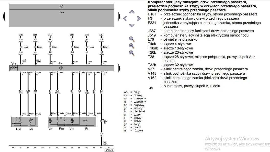

    Tu temat zamka do drzwi:
    https://www.elektroda.pl/rtvforum/topic3918998-30.html
    Schemat do zamka pasował mego oryginalnego, mógł być z innego auta lub nie:
    Schemat połączeń elektrycznych modułu J519 w samochodzie
    To idzie do modułu J519 sygnały z zamka jego zamknięcia drzwi.
    Która to wtyczka i piny w J519 jaki sygnał na nie wchodzi masa? (Przy naprawie zamka się nie zastanawiałem bo mnie interesowało jego wnętrze modernizacja zakupionego zamiennika.
    Pewno i w temacie modułu komfortu te sygnały z drzwi odgrywają rolę tylko na schemacie idą te sygnały do modułu komfortu na wtyczkę T23 pin 2 i 3, ale to potem sprawdzę [u]najpierw zajmę się Bortnetz J519, pewno są powiązane ze sobą, mnie interesuje co z zamka wchodzi do J519: -Pewno masy z zamka drzwi i czujnika zamknięcia drzwi i temu VCDS wyrzuca te komunikaty.

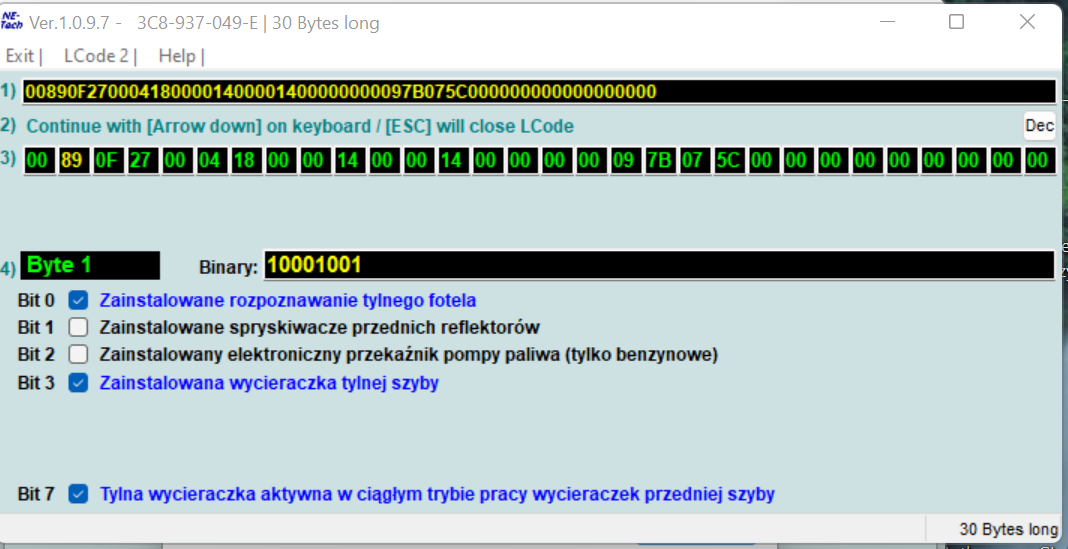

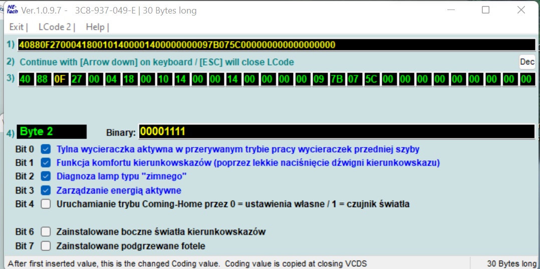

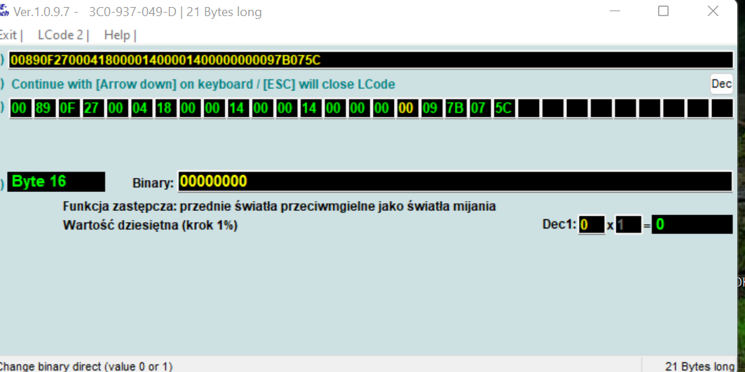

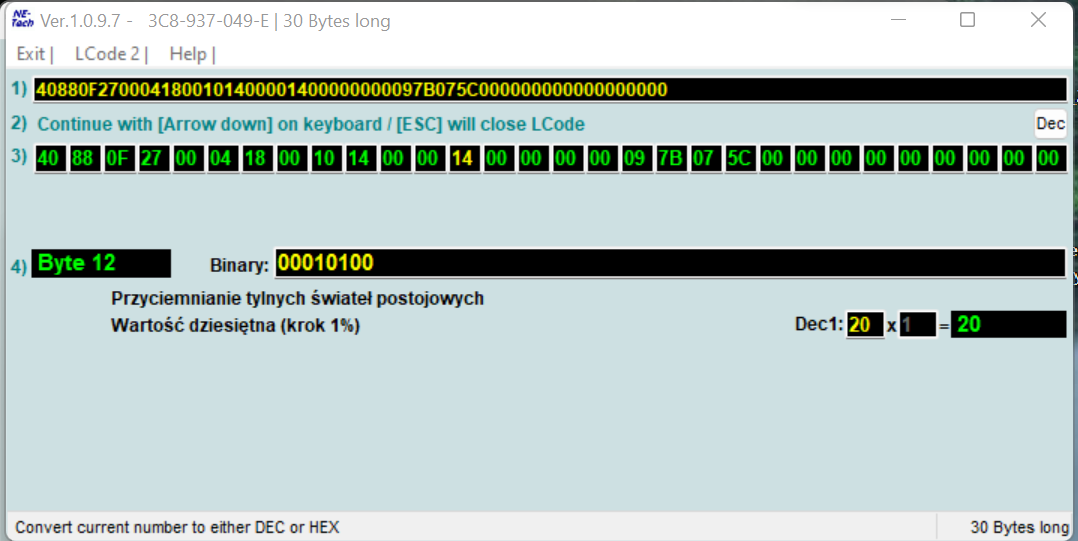

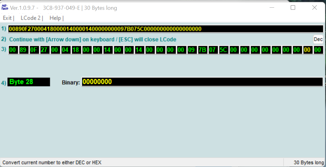

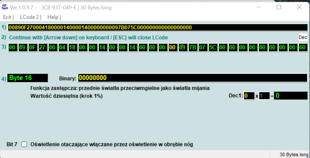

  • #21 21159512
    60jarek
    Posty: 3097
    Pomógł: 88
    Ocena: 507

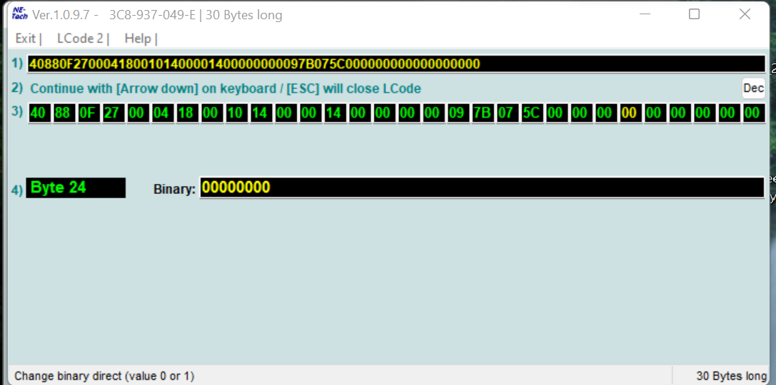

    Na razie brak postępu, miedzy czasie podam jak sterownik zakodować w aucie skoro problem na stole.
    Uwaga: przeczytaj post do końca, i zrób dokumentacje wszystkich ustawień kodowań sterownika i w nim występujących innych sterowników po lin.
    Spisujemy kodowanie ze starego sterownika zapisujemy np w notatniku u mnie takie 00890F2700041800001400001400000000097B075C.
    Następnie montujemy nowy sterownik do auta i w miejscu nowego kodowania wpisujemy kodowanie stare i resztę uzupełniamy zerami czyli takie 00890F2700041800001400001400000000097B075C000000000000000000, bo mamy sterownik z większa liczbą Byte (na jeden Byte to dwa znaki np 00).
    Zdjęcie z internetu
    Zrzut ekranu z interfejsu oprogramowania VCDS pokazujący kodowanie sterownika.
    1. Obecne kodowanie nowego sterownika jakieś wpisane u was jest po starym aucie.
    2. Nowe kodowanie sterownika, czyli te ze starego orginalnego sterownika z auta uzupełnione 00.
    3. Naciskamy wykonaj.
    To wszystko, tu link do strony na której się opis znajduje https://modyfikacje-vw.blogspot.com/2018/11/bordnetz.html Na YouTube jest mnóstwo filmików z opisami.

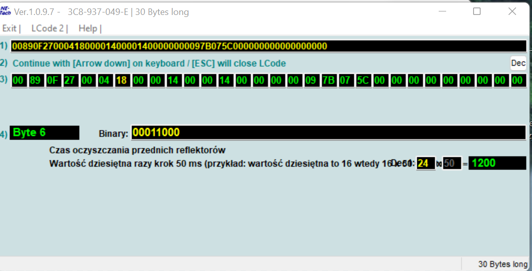

    Uwaga sterownik ma też w swoim menu inne kodowania jak np wycieraczek itp te kodowania ustawiamy w nowym sterowniku tak jak było w starym.
    To jest tu do wyboru inne sterowniki w menu Bortnez połączone z magistrala lin.
    Te ustawienia ustawicie w nowym Bortnetz jak Sterownik wycieraczek itp.
    Zrzut ekranu interfejsu VCDS pokazujący kodowanie sterownika w samochodzie.
    1. W Bortnez wybór sterownika np wycieraczek (wy mozecie po lin mieć ich więcej w menu)
    2. W pomocniku kodowania wybieramy zaznaczamy opcje jak w starym ustawieniu wycieraczek Bortneza.
    3. Wykonaj -czyli zapisujemy ustawienia.
    Tak robimy z pozostałymi sterownikami po lin w Bortnez jakie w oryginalnym sterowniku występowały. Dlatego przed rozpoczęciem kodowania nowego Bortnez trzeba wszystko dokładnie spisać kodowania ustawienia ze starego.
    Tu stare kodowanie 3C0937049D
    Zrzut ekranu oprogramowania do kodowania sterownika w samochodzie, z pokazanym kodowaniem i opcjami funkcji oświetleniowych. Zrzut ekranu oprogramowania z kodowaniem sterownika. Zrzut ekranu programu NE-Tech, pokazujący kodowanie sterownika. Interfejs oprogramowania diagnostycznego z kodowaniem sterownika samochodowego. Ekran aplikacji Net-Tech do kodowania sterownika z ustawieniami binarnymi Zrzut ekranu z programu do kodowania, widoczne dane binarne i kodowanie sterownika. Zrzut ekranu programu z kodowaniem sterownika samochodowego. Ekran oprogramowania z kodowaniem sterownika samochodowego, pokazujący kody binarne i opcje ustawień. Ekran programu do kodowania sterownika samochodowego z widocznymi kodami i ustawieniami. Widok ekranu z programu NE-Tech do kodowania sterowników samochodowych. Zrzut ekranu z programu NE-Tech pokazujący ustawienia kodowania sterownika samochodowego. Oprogramowanie do kodowania sterownika samochodowego, z widocznym kodem i ustawieniami. Interfejs konfiguracji kodowania sterownika samochodowego na ekranie komputera Zrzut ekranu z oprogramowania do kodowania sterowników w aucie Zrzut ekranu z oprogramowania do kodowania sterownika Bortnetz Zrzut ekranu programu do kodowania sterownika Interfejs oprogramowania z kodowaniem sterownika w samochodzie Interfejs oprogramowania do kodowania sterownika samochodowego. Zrzut ekranu z oprogramowania do kodowania sterowników samochodowych, pokazujący ustawienia diagnostyki typu zimnego. Ekran z programu do kodowania sterowników z kodem i ustawieniami diagnostycznymi. Zrzut ekranu programu do kodowania sterowników samochodowych pokazujący obecne kodowanie.
    Tu nowe 3C0937049E
    Zrzut ekranu programu do kodowania sterowników w samochodzie Zrzut ekranu z programu kodującego sterownik samochodowy VIA LCode. Zrzut ekranu programu kodującego sterownik samochodowy z ustawieniami i kodem binarnym. Zrzut ekranu oprogramowania do kodowania sterownika samochodowego Zrzut ekranu oprogramowania do kodowania sterowników samochodowych z wyświetlonym kodowaniem i opcjami ustawień. Zrzut ekranu z narzędzia do kodowania sterowników samochodowych, pokazujący sekwencję kodów i ustawienia byte. Zrzut ekranu z programu kodującego sterownik samochodowy, pokazujący aktualne ustawienia i wartości binarne. Zrzut ekranu narzędzia do kodowania sterowników samochodowych z numerem wersji 1.0.9.7. Zrzut ekranu z programu do kodowania sterownika, pokazujący pola do wprowadzania kodu i opcje kodowania. Zrzut ekranu z programu do kodowania sterownika samochodowego, pokazujący sekwencję bajtów i ustawienia dla światła stopu jako światła postojowego. Zrzut ekranu z oprogramowania pokazującego kodowanie sterownika samochodowego. Zrzut ekranu programu do kodowania sterowników w samochodzie, pokazujący ciąg wartości binarnych. Zrzut ekranu z programu do kodowania sterowników samochodowych z widocznymi wartościami binarnymi i dziesiętnymi. Zrzut ekranu z programu do kodowania sterowników samochodowych, pokazujący wartości bajtów. Zrzut ekranu z programu do kodowania sterowników samochodowych z podanym kodowaniem. Zrzut ekranu z oprogramowania do kodowania sterowników samochodowych Oprogramowanie do kodowania sterownika z wyświetlanym kodem Zrzut ekranu z programu do kodowania sterowników samochodowych Zrzut ekranu programu do kodowania sterownika z widocznymi wartościami binarnymi i listą diagnoz zimnego typu. Zrzut ekranu z programu do kodowania sterownika samochodu z widocznymi kodami. Okno programu do kodowania sterowników z widocznym kodowaniem i opcjami. Zrzut ekranu programu do kodowania sterowników samochodowych z podanym ciągiem kodowania. Zrzut ekranu z programu do kodowania sterowników samochodowych, pokazujący ustawienia kodowania. Zrzut ekranu z programu do kodowania sterowników, pokazujący kodowanie i opcje do wyboru. Zrzut ekranu programu do kodowania sterownika samochodu z numerami kodów. Ekran programu z kodowaniem sterownika Bortnetz. Interfejs oprogramowania do kodowania sterownika w aucie Zrzut ekranu programu do kodowania sterowników w samochodach Ekran ustawień kodowania sterownika w programie NE-Tech Ekran oprogramowania do kodowania sterownika Bortnetz w samochodzie
    Teraz będę dalej kontynuował temat jak ten sterownik Bortnetz zakodować podłączyć na stole.
    W końcu do tego dojdę co i jak, troszkę z czasem kiepsko.

    marek29 napisał:
    Komunikacja poszła przez bramkę.
    Coś nowego. Od kiedy magistrala Can w Golfie V komunikuje się z gniazda diagnostycznego przez bramkę Gateway z Bortnez?
    Może czegoś nie wiem? Zapoznaj się z tym, bo to co piszesz dla mnie nie ma pokrycia z rzeczywistością.
    Możliwe że w twoim aucie inaczej to zrobione, jaka to bramka skoro taki Bortnetz u ciebie w aucie? Po za tym BT nie występuje w moim aucie to inny typ sterownika.
    Przyda się innym, w innym temacie poprzednio to zamieściłem, ale tego nie obejrzałeś. To Rozpiska CAN mego typu auta.
    Tabela z danymi komputerów i magistrali CAN w Volkswagen Golf V. .
    Tabela z opisem złącz i kolorów przewodów dla samochodu Volkswagen Golf V.
    Schemat elektryczny samochodu Volkswagen Golf V 1.9D TDI PD, rok 2005.
    Schemat połączeń CAN dla Volkswagen Golf V
