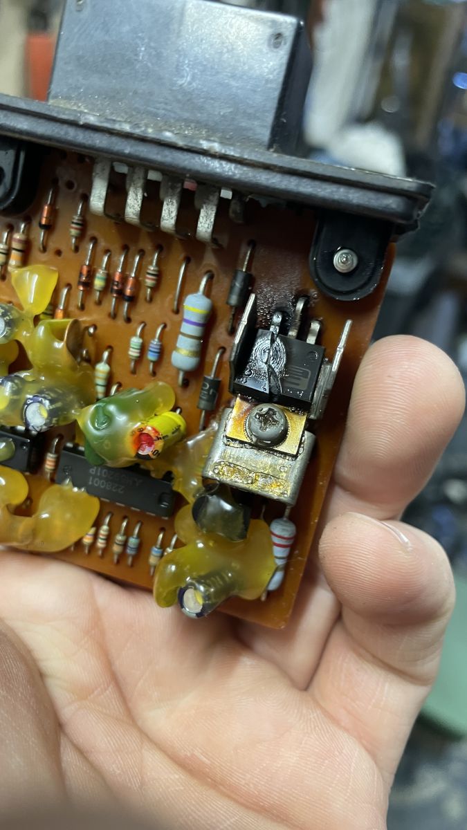

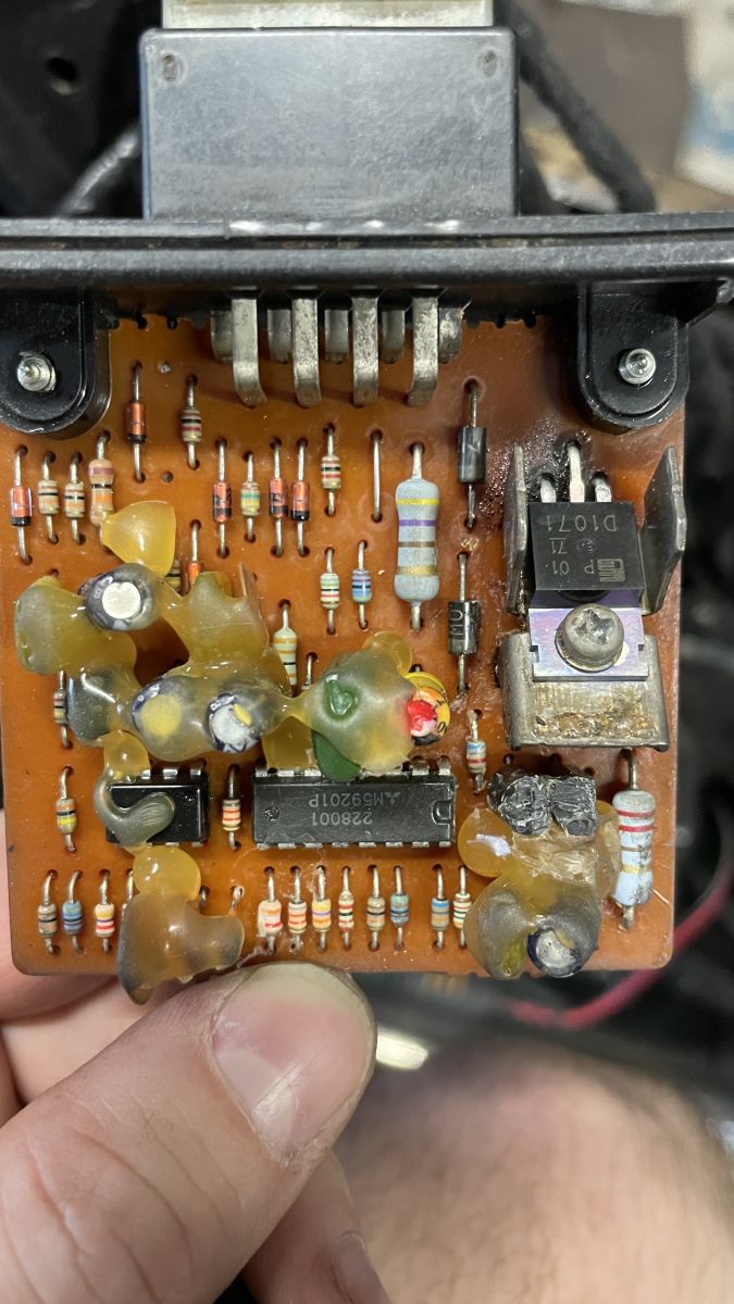

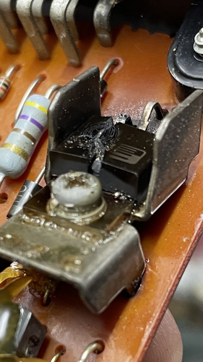

    witam serdecznie, prośba o zidentyfikowanie tego spalonego tranzystora
    jest to modul CDI z motocykla Suzuki Savage LS 650 ( jeden cylinder ) rocznik 93
    motocykl zostal na wlaczonym zaplonie i temperatura uszkodzila modul oraz cewke.
    na moje oko wyglada na to, ze byl to tranzystor w izolowanej obudowie ktora sie stopila
    po wylutowaniu nie ma zadnych inych oznaczeń.
    Spalony tranzystor na płytce modułu CDI motocykla Suzuki Savage LS 650. Spalony tranzystor na płytce modułu CDI motocykla.

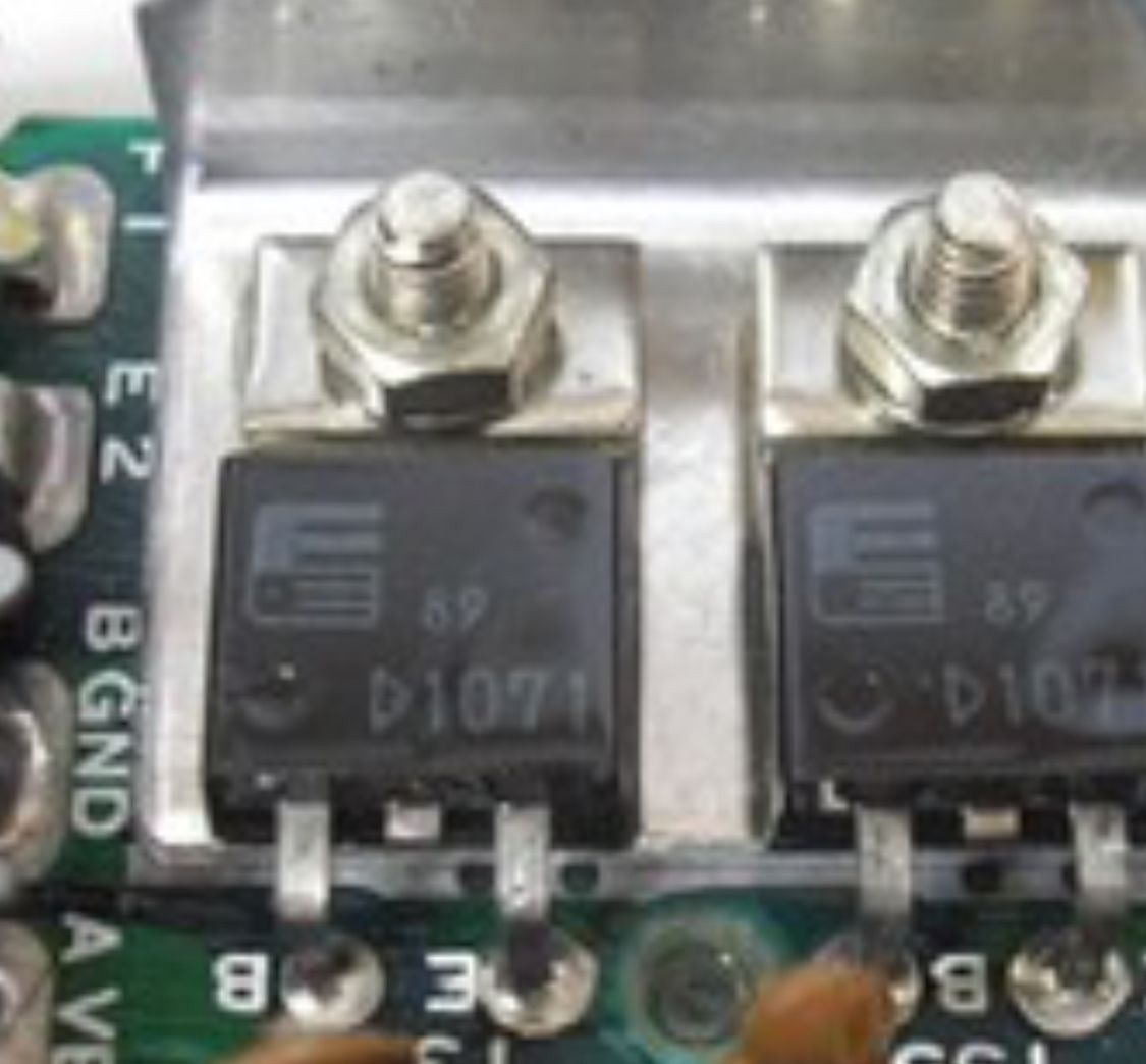

    >>21109439
    chyba tak bo zostalo kawalek tego oznaczenia i wyglada podobnie, dziekuje bardzo !
    a czy po tej plytce widac, ze cos jeszcze uleglo zniszczeniu ? ew co moge zmierzyc miernikiem zeby sprawdzic parametry ?
    Zbliżenie na dwa tranzystory zamontowane na płytce drukowanej.

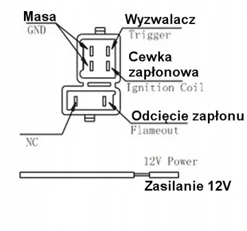

    Ten motor ma zapłon przyśpieszany w dwóch krokach,a moduł jest ten sam co do GN 125,Marouder itp. Dzisiejsze CDI mają trzy punkty zmiany zapłonu.
    Proponuję zakupić pierwszy lepszy na 12DC (istotne).
    https://allegro.pl/listing?str...a%C5%82y&description=1&order=p
    https://allegro.pl/oferta/modu...9c6e61630a3346ef7abf0742c8b1f5
    https://allegro.pl/oferta/modu...24ef0862320b2d7366fdd6604cf017
    Identyfikacja spalonego tranzystora w module CDI Suzuki Savage LS 650 93
    Jedyne na co trzeba zwrócić uwagę to odcięcie awaryjne zapłonu z kierownicy .
    Na mniejszej kostce są więc albo piny zmostkowane,albo ten od gaszenia jest zwierany do masy przy gaszeniu.
    Suzuki robiło i odcięcie zasilania i zwieranie do masy.
    Masz prawdiopodobnie odcinanie prądu.
    Można zakupić do tego kostki na Ali za grosze,można też zakupić moduł w innej obudowie,np dedykowanej.

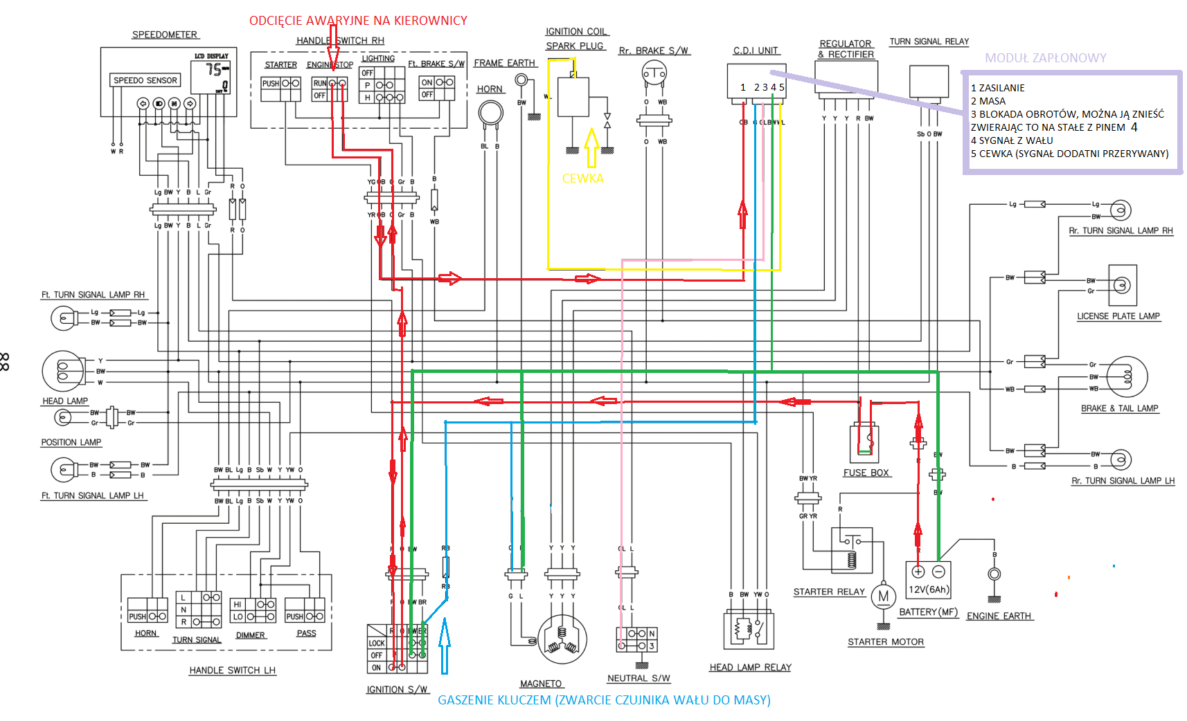

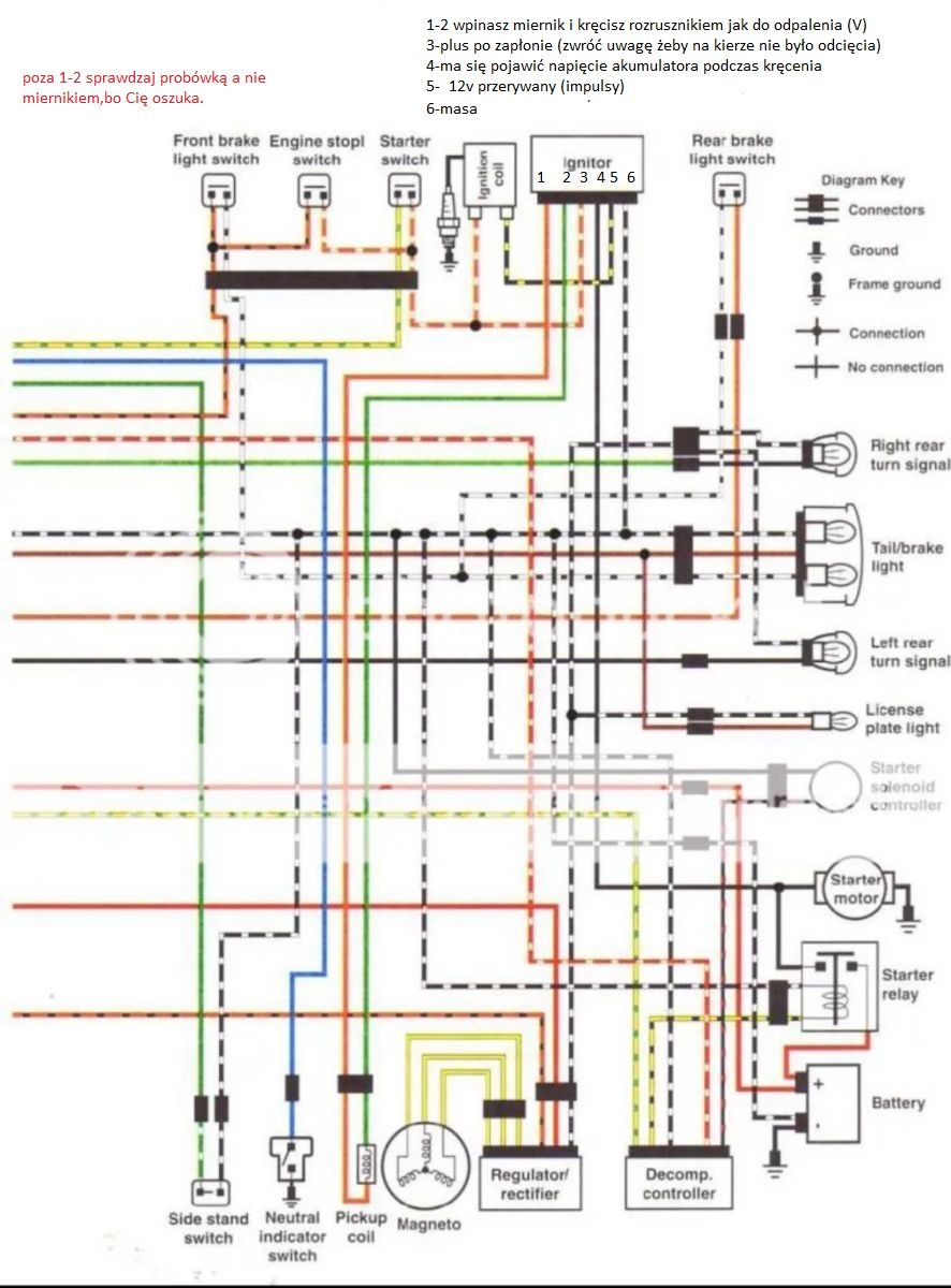

    ok.. jak czytam to rozumiem :) teraz powiedz mi jaki czujnik moglo uwalic, o ktorym wspomniales ? Da sie sprawdzic ten iskrownik bez otwierania dekla ? Dopiero co zalalem olejem po wymianie rozrzadu jest nowa uszczelka i szkoda mi to otwierac
    wydaje mi sie, ze na poczatku po wymianie tego tranzystora taka bardzo slaba iskra byla jak przytykalem sam kabel do bloku bez fajki, bo tez nie mialem pewnosci ze fajka jest ok po tym upaleniu, ale byla bardzo slaba taka 3 mm moze
    To sa przewody do CDI a ponizej schemat zielony i pomaranczowy to sa te od iskrownika ? Jak podllaczyc miernik ? Zaplon wlaczony ? Krecic silnikiem do pomiaru ? Sorry za pytania pewnie banalne dla wiekszosci, ale z elektryka nie mam za wiele wspolnego i nie chce czegos przeoczyc Wtyczka z przewodami elektrycznymi w różnych kolorach trzymana w dłoni.
    [img-1]

    Mogło dojść do przebicia na obwód czujnika i został on po prostu pod prądem.
    Wątpię żeby takie 12v go uszkodziło,ale sprawdzić nie zaszkodzi.
    Nie musisz niczego otwierać,jak wspomniałem wcześniej to jeden przewód idzie na masę a drugi do CDI i tam możesz się do niego dobrać.Znajdziesz bez problemu po kolorach.
    Trzy przewody jednej barwy(przy silniku)to ładowanie,jeden od kontrolki luzu zwierany do masy (jeśli masz wyświetlacz biegów to będą w jednej wiązce wszystkie) i dwa od czujnika.
    Nie pamiętam już jak on tam ma,ale żeby się dostać to wystarczy zdjąć pewnie osłonę łańcucha i będzie widać czujnik wybieraka. Te trzy od ładowania i dwa od czujnika wału będą wchodziły w strefę mokrą,nie sposób się pomylić.
    Mam rozrysowanego koreańczyka na japońskim silniku,powinien mieć niemal tą samą instalkę.Możesz luknąć jak to działa,to będzie Ci łatwiej.
    Schemat elektryczny motocykla z oznaczeniami przewodów i komponentów.
    Kolory oczywiście przypadkowo naniosłem,żeby tylko było widać.
    Poszukaj jakiegoś schematu to Ci powiem dokładniej co zrobić.

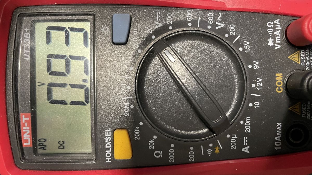

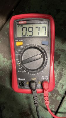

    Dobra wetknalem plus od miernika w zielony pin kostki DCI a minus do masy moto, po przekreceniu kluczyka pokazaly sie takie parametry
    Wyświetlacz miernika UNI-T pokazujący wartość 0,93 V. Multimetr cyfrowy pokazujący odczyt 1.105 V

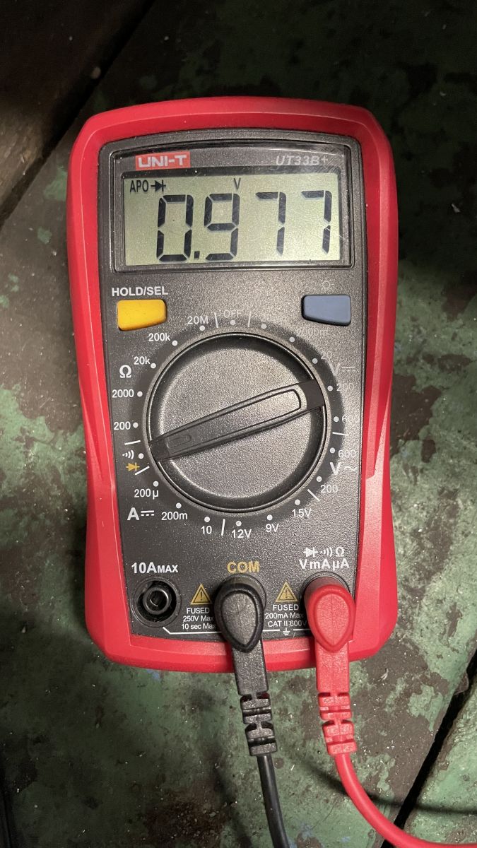

    >>21109907
    A to jest nawet przy wylaczonym zaplonoe po przekreceniu wskakuje na 1.2 tak jak na zdjeciu wczesniejszym
    Cyfrowy miernik napięcia UNI-T UT33B wskazujący wartość 0.977 V.

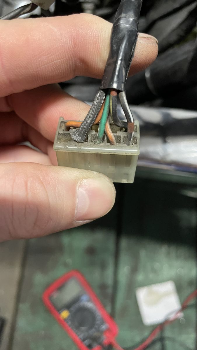

    Źle. Zielony to pewnie masa.
    Jeśli dobrze widzę to w kostce jest przewód ekranowany,pewnie jest od czujnika.
    Musisz miernik podpiąć do masy a drugim końcem w ten ekranowany przewód,a potem zakręcić rozrusznikiem.
    Powinien pomimo bezwładności miernika widoczny być impuls.

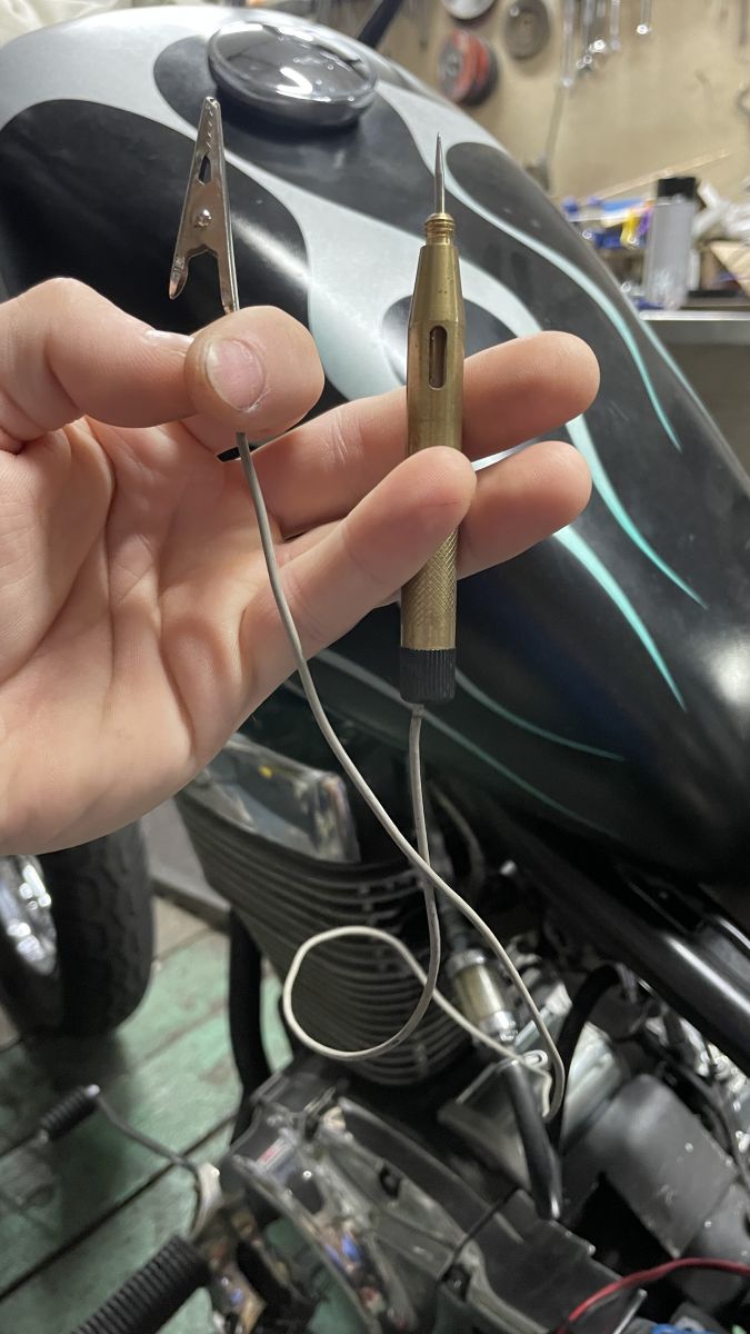

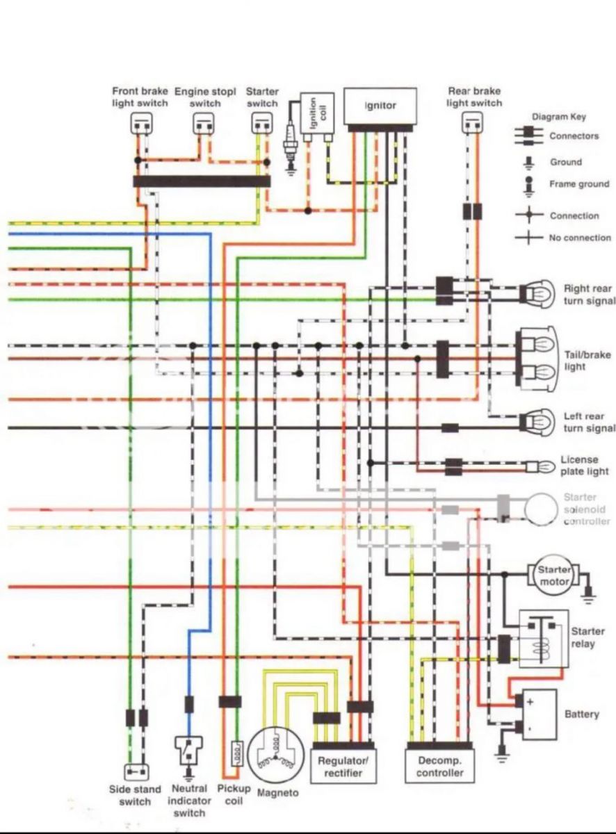

    Mam taka igle ze swiatelkiem i na koncu krokodylek, ale srubokreta ze swiatelkiem nie mam przy sobie
    Na tym schemacie ten ekranowany przewod idzie do rozrusznika to o niego chodzilo ? Dobrze patrze ???
    Schemat elektryczny motocykla z kolorowymi liniami i symbolami.
  • #14 21109955
    m2606
    Poziom 34  
    Posty: 2807
    Pomógł: 172
    Ocena: 573
    Schemat elektryczny motocykla z legendą i opisami.
    Nie wiem jaką masz probówkę,ale najlepsza jest do tego taka z żarówką,bo obciąża obwód,a miernik czy dioda nie.
    Przy nędznym styku miernik pokaże poprawność,a jak się wepniesz to może nie wystarczyć.

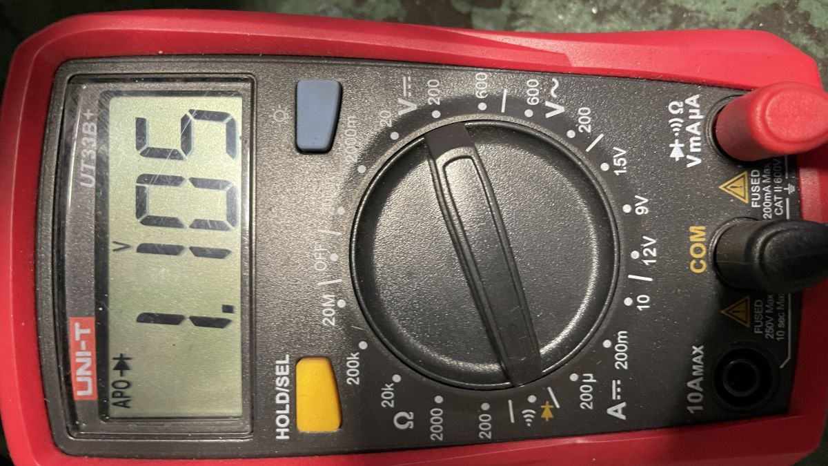

    Na 1,2 sa te parametry co na zdjeciach wyzej, gdy krece rozrusznikiem niewiele sie zmienia w granicach 0,5V w gore lub w dol

    teraz jeszcze podpialem plus z miernika do tego pinu 5 i jak krecilem rozrusznikiem to pokazuje 7,4V jak przestaje krecic dalej jest to napiecie na mierniku widoczne dopiero po wylaczeniu zaplonu sie kasuje tak jak bylo z zarowka
    Ten pin 5 to w odniesieniu do schematu z #14? Tam po włączeniu zapłonu powinno być 12V a tranzystor wewnątrz modułu zwiera je do masy krótkim impulsami co generuje iskrę. Podłącz zamiast cewki tą próbówkę, powinna lekko błyskać podczas kręcenia.

    Rozumiem ze zarowke wpiac w te dwa konektorki, ktore wpina sie w cewke ?

    Zarowka wpieta swieci jasno, podczas krecenia rozrusznikiem przygasa ale nie miga, takim sprzetem dysponuje Ręka trzymająca próbnik elektryczny w motocyklu

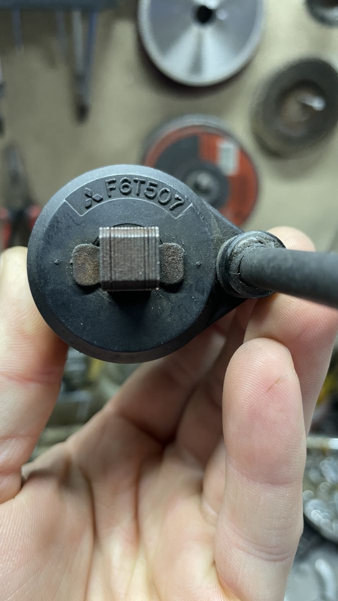

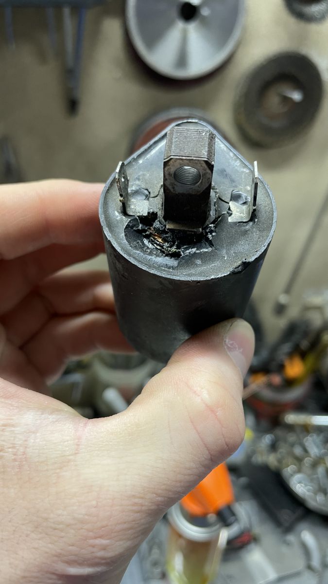

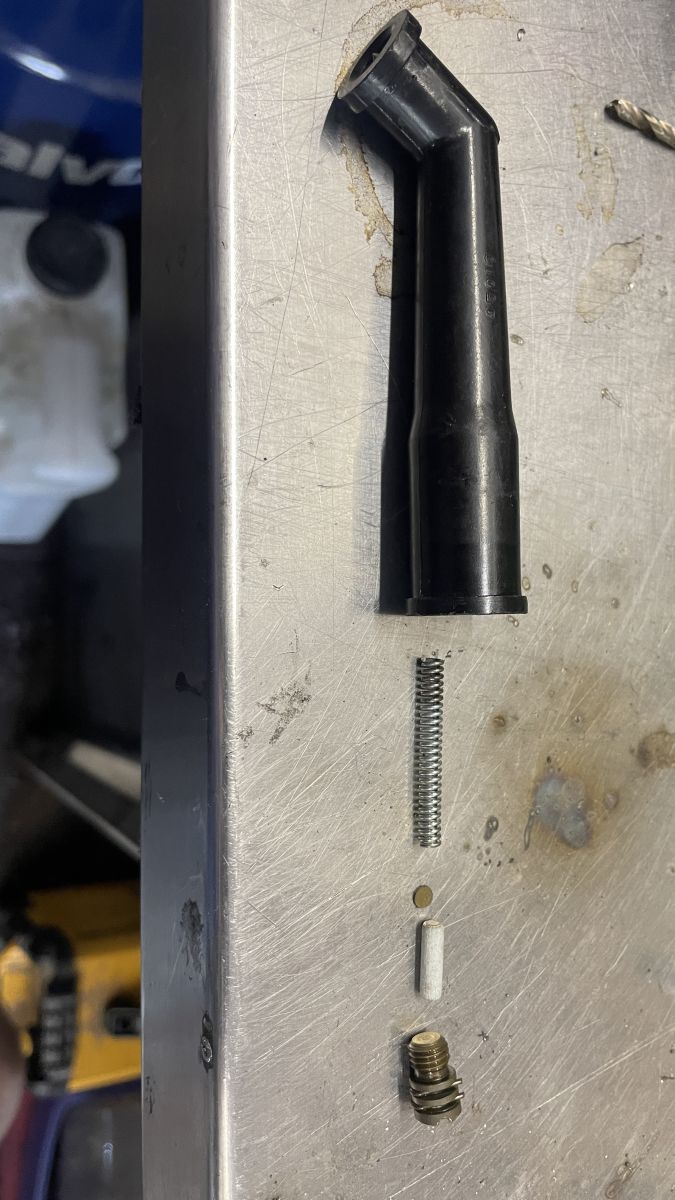

    No i jest jeszcze jedna rzecz o której zapomniałem wspomnieć, zanim wczoraj zaczelismy rozbierałem fajkę żeby zobaczyć czy w środku jest wszystko ok, że środka wyleciały te 4 elementy które potem włożyłem w tej kolejności co na zdjęciu, ale nie wiem czy tak też powinno było być to zrobione, bo zaskoczyło mnie to wypadając ze środka :) po wyjęciu tak 1/3 sprężynki była w białym nalocie który oczyściłem.
    Czarna fajka zapłonowa leżąca na stole warsztatowym, obok cztery rozłożone elementy.

    Poziom 4  
    Posty: 34
    Ocena: 6
    A to dobre pytanie.. cewka jest taka jak z linku ponizej o takim oznaczeniu, ale sprzedajacy nie pytali mnie o konkrety tylko o model motocykla
    https://allegro.pl/oferta/cewka-jmp-7003097-13724838861
    Teraz widze ze na tej stronie jest inny nr czesci dedykowany, wyglada na to ze sie pomylili ???
    https://maxmoto.pl/produkt/112886-cewka-zaplo...Q0DsEjJkjMhPLrCLdNyv56EUJm92KdARoCuiIQAvD_BwE
    Mozesz to zweryfikowac ?
    Bizza napisał:
    gdy puszczam rozrusznik schodzi na ulamek sekundy na -0,15 V taki minimalny ruch
    Jak wyżej,taki miernik nie da pełnego,dokładnego pomiaru,ale wystarczy żeby cokolwiek było wiadomo.
    ArturAVS napisał:
    moduł je odczytuje skoro próbówka Ci przygasała.
    Przydasanie probówki jest prawdopodobnie spowodowane tym że przy sprężaniu opory powodują spadek napięcia w całej instalacji.
    Nie wiem co w tym module robi napięcie na pin4 (umownie 4) .Opóźnia zapłon ,czy jest to sygnał do podniesienia napięcia żeby zrównowazyć jego spadek przy kręceniu.
    Po prostu nie pamiętam ,a dokumentacji nie mam. Może w manualu jest opisane.
    Tak czy inaczej napięcie tam dostaje kiedy trzeba ,szukam jedynie z ciekawości.
  • #29 21110546
    ArturAVS
    Moderator
    Posty: 26299
    Pomógł: 2299
    Ocena: 7797
    Opóźnia, jak miałby te napięcie podnieść?

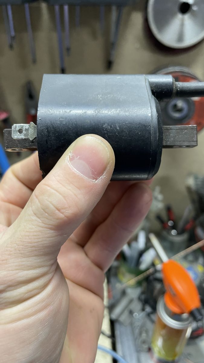

    Przydałby się oscyloskop... @Bizza powtórz próbę z wykręconą świecą (chyba że poprzednia tak była robiona).
    Masz jeszcze tą oryginalną spaloną cewkę? Daj fotkę.
  • #30 21110551
    Bizza
    Poziom 4  
    Posty: 34
    Ocena: 6
    Z wykrecona swieca tez delikatnie przygasa
    Taknjaknprzegladam to na ebay czy w innych sklepach zagranicznych JMP o tym oznaczeniu co ja kupilem jest oferowana do tego motocykla do wszystkich rocznikow do 2000 roku moj jest z 93 wiec chyba cewka jest ok.. zastanawiam sie jeszcze czy ta fajka jest dobrze zlozona, ale nie moge znalezc zadnych informacji na ten temat a nie mam innej zeby zamienic
    Zbliżenie na cewkę zapłonową z oznaczeniem F6T507 trzymaną w dłoni Zbliżenie na uszkodzoną cewkę zapłonową trzymaną w ręku. Cewka zapłonowa trzymana w ręku w warsztacie. Cewka zapłonowa oznaczona F6T507 trzymana w dłoni.
