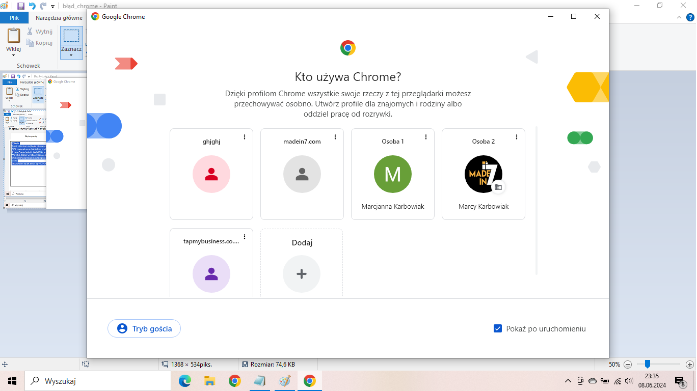

    Witajcie,
    Temat zakładam tutaj bo już nie mam pomysłu.

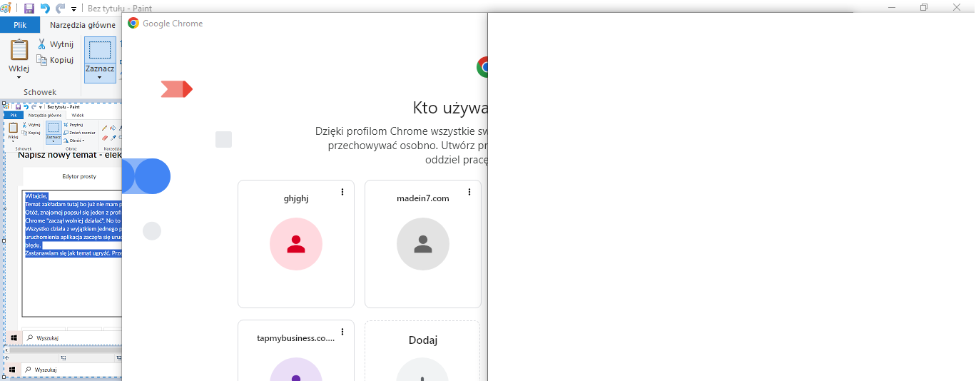

    Otóż, znajomej popsuł się jeden z profili w przeglądarce Chrome. Z relacji właścicielki laptopa usłyszałem że spokojnie sobie projektowała stronę internetową w Canvie i Chrome "zaczął wolniej działać". No to przeglądarkę i resztę aplikacji wyłączyła, uruchomiła komputer ponownie (oryginalny Windows 10 64-bit ze wszystkimi aktualizacjami). Wszystko działa z wyjątkiem jednego profilu. Początkowo podczas próby otwarcia przeglądarki na chwilkę (0.5s) pojawiało się okienko bez treści i zamykało. Za którąś próbą uruchomienia aplikacja zaczęła się uruchamiać do ekranu głównego z wyborem profili użytkowników. Wybranie feralnego profilu momentalnie otwiera nowe okno bez treści (jeden ze screenshotów)i zamyka aplikację bez żadnego błędu.
    Zastanawiam się jak temat ugryźć. Przeglądarka została odinstalowana i zainstalowana ponownie. Antywirus jest aktualny i nie wykrył żadnych błędów.
    Może ktoś miał podobny problem i sobie poradził. Na moje to w folderze z profilem utworzył się plik, który zawiesza przeglądarkę.
    Dodatkowo utworzyłem profil wydmuszkę, który funkcjonuje bez problemów ale próba usunięcia go zawiesza przeglądarkę do tego stopnia że najpierw mam "zajęty" kursor a przy próbie kliknięcia Windows stwierdza "aplikacja nie odpowiada".
    Niestety nie bardzo wiem na jakiej zasadzie funkcjonują profile w Chrome i co można usunąć. Jakieś pliki cache? W folderze z profilami użytkowników (C:\Users\<USER>\AppData\Local\Google\Chrome\User Data) znalazłem zarówno folder użytkownika, który spędza sen z powiek właścicielce laptopa (a tym samym mi) jak i folder Default. Możliwe, że wina leży nie po stronie właściwego użytkownika a właśnie tego Default?
    W Chrome mam uruchomioną opcję tworzenia raportów, ale w folderze nic się nie tworzy.
    Ekran wyboru profili użytkowników w Google Chrome z kilkoma profilami do wyboru. Zrzut ekranu Google Chrome z wyborem profili użytkowników i błędnym działaniem.
    Pozdrawiam serdecznie!

  • #4 21112178
    Kolobos
    Spec od komputerów
    Posty: 85167
    Pomógł: 17165
    Ocena: 10444
    To nie rozbudowana odpowiedz tylko kopia z jakiejs strony lub chatgpt ;-)
    Pobierz Chrome Portable i tam sprawdzaj kopie swojego profilu, mozesz utworzyc nowy i zgrac do niego zakladki, ciastka i co tam chcesz z tego uszkodzonego i sprawdzic czy jest ok. Wykluczysz tez sama przegladarke.
