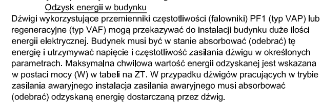

    Zgodnie z wytycznymi Schindlera zwrot może sięgać nawet 4,5 kW, dalej w wytycznych jest informacja, że budynek musi absorbować całą tę energię. Więc co w sytuacji, jak mamy mniejszy budynek i niekoniecznie będzie absorbowany całą energię? Nigdy nie słyszałem, żeby ktoś zakładał licznik dwukierunkowy dla windy z odzyskiem energii.
    Fragment tekstu dotyczący odzysku energii w budynkach z windami.
    =Grzegorz= napisał:
    Przykład: licznik założony 1.04.2024 w nowym bloku na ADM (winda + oświetlenie):
    Licznik dwukierunkowy był założony specjalnie pod windę?

    rubens17 napisał:
    Zgodnie z wytycznymi Schindlera zwrot może sięgać nawet 4,5kW
    kW to jest moc = wartość chwilowa energii.
    Energia ilość kWh będzie mała - bo to moc x czas - czyli kasa znikoma.
