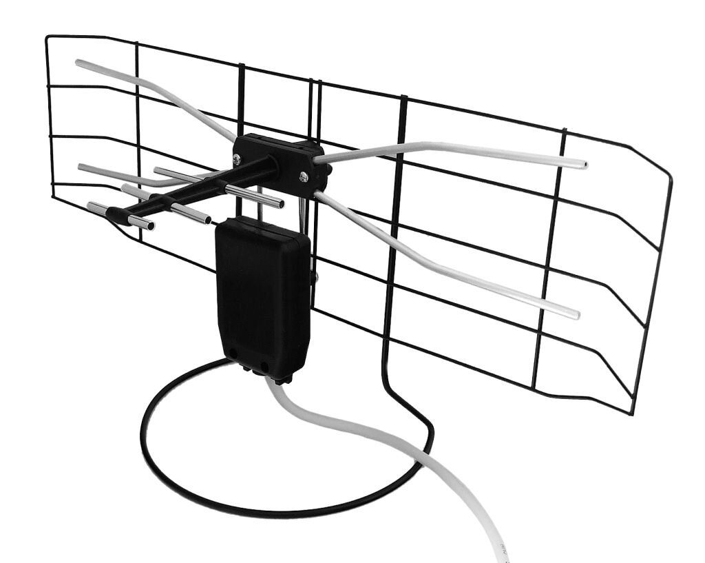

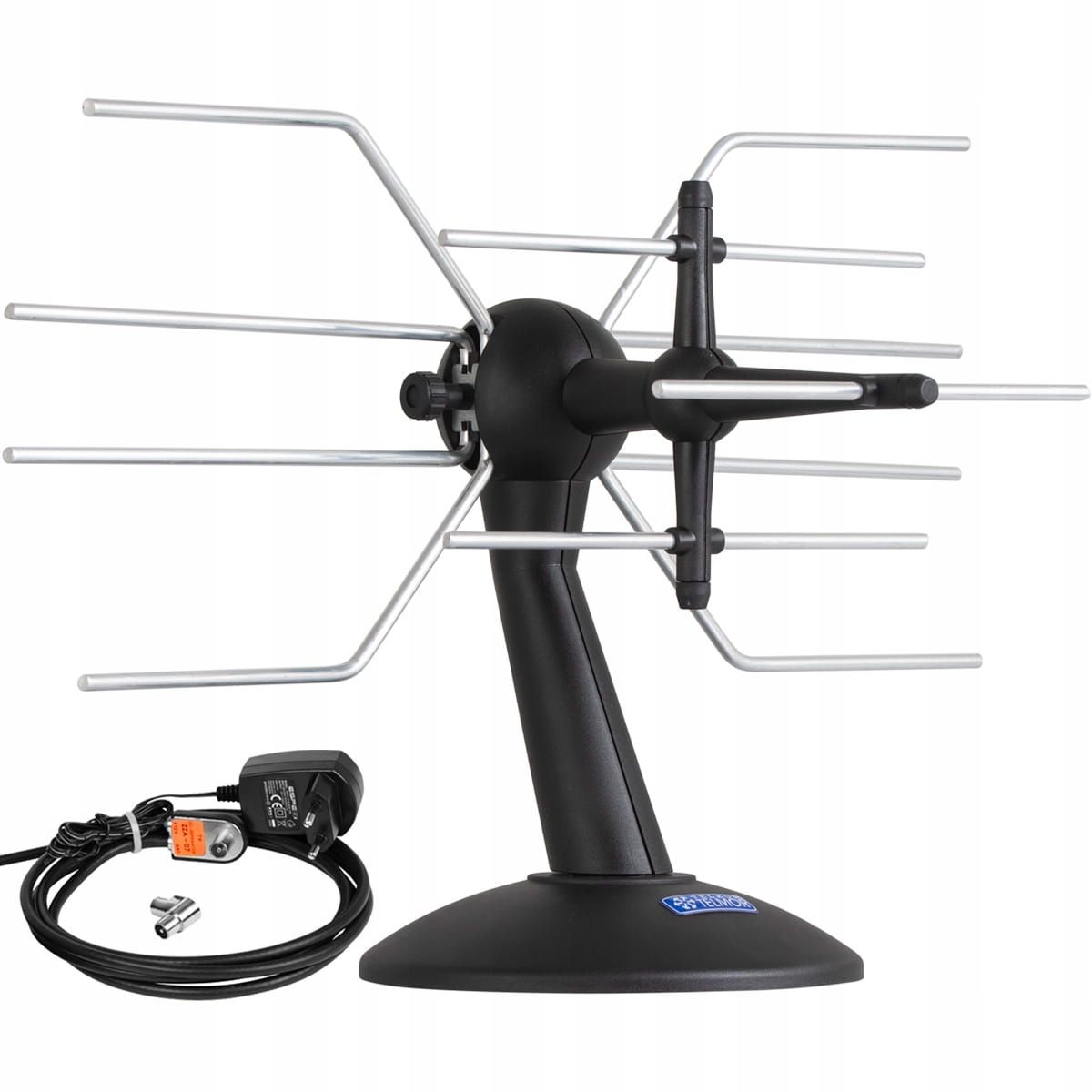

    Jeśli w pomieszczeniu, w którym będzie odbiór okno wychodzi na północ lub na wschód, postaw na parapecie antenę pokojową tego typu:
    Antena pokojowa z czarną podstawą i metalowymi prętami.
    lub tego typu:
    Antena pokojowa z siatką i drutami na okrągłej podstawie
    i ustaw ją w kierunku północno-wschodnim.
    Z tych anten nie będzie odbierał MUX-8 (chociaż przy tej odległości od nadajnika Szczecin-Kołowo podejrzewam dobry sygnał odkładający się na części aktywnej anteny), za to pozostałe na 99%.
    Ważna uwaga: najpierw sprawdź antenę bez zasilania, a jeśli będą problemy z odbiorem, podłącz zasilacz od anteny do gniazdka i wtedy sprawdź odbiór.
