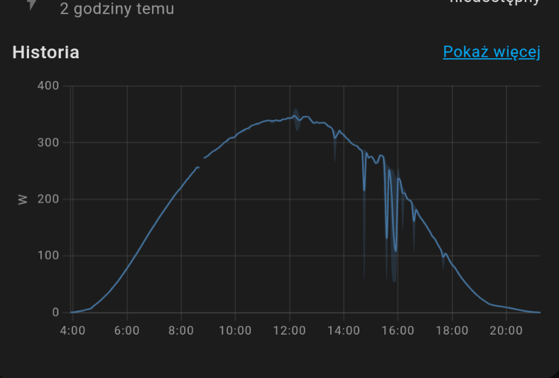

To może Kolega policzy a nie cytuje "chłyty marketingowe". Ile energii taki zestaw dostarczy o godz. 10, ile o 12 ile o 14 a ile o 18. Może być nawet w okresie najkorzystniejszym.
Zwłaszcza, że klimatyzacja powinna działać nawet po 20.

Jeden panel 445W wczoraj kierunek ES 15' Dzienna produkcja 2,7kWh
