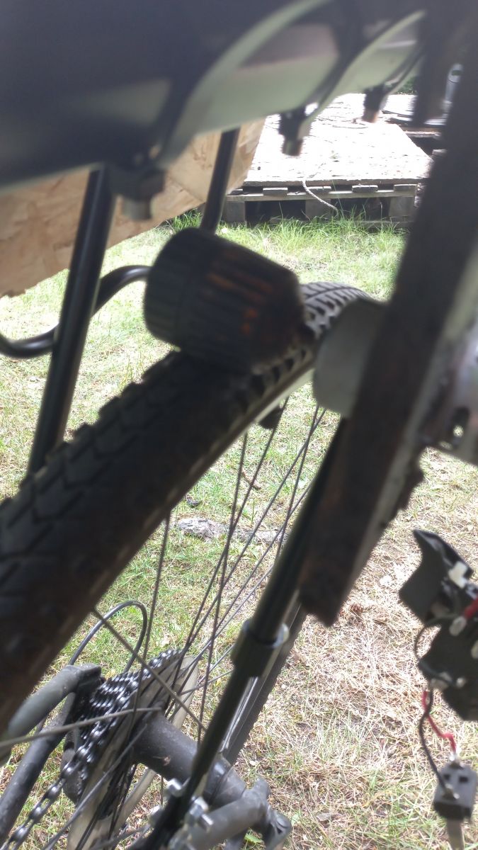

    >>21151171 Tylny widok roweru z zamocowanym silnikiem napędowym na tylnym kole. tak wygląda konstrukcja

    Prosta i skuteczna gdy jest sucho. Trochę wody i po napędzie elektrycznym. Błoto i woda załatwią go.
    Akumulator z traktorka nada się do zasilania tego silnika jak każdy inny akumulator a właściwie bateria akumulatorów (jakoś w laptopie nie ma z tym problemu, jak z samochodem (sześć lub 12 szeregowo połączonych akumulatorów tworzy baterię, którą wszyscy nazywają akumulatorem) i telefonem (bateria na określenie jednego akumulatora).
    Aby się Tobie ta bateria dała pewnie zamocować do ramy. Bagażnik ma nośność 10 kg.

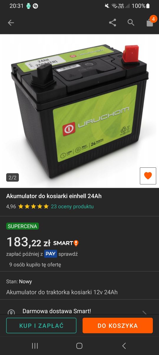

    Akumulator do traktorka kosiarki Uruchom 12V 24Ah ogólnie to nad tym modelem sie zastanawiam

    A nie masz w domu jakiegoś aku na test, zanim wydasz kasę?

    Jest wiele kwestii jakie należało by rozwiązać jeśli to miało by działać:
    1 Łożyska w silniku: jeśli obciążysz je dużą siłą szybko się zużyją, a żeby ta rolka przenosiła napęd, musi być dociśnięta.
    2 Obroty silnika: jeśli przełożenie jest za małe, i będą za niskie silnik będzie przeciążony. Możesz to sprawdzić mierząc napięcie z silnika podczas jazdy, silnik będzie pracował jako prądnica.
    3 Rozruch: podczas rozruchu obroty są niskie i nie możesz podać pełnego napięcia o popłynie za duży prąd, musisz je stopniowo podnosić, potrzebny jest jakiś regulator.
    4 Akumulator: jeśli ten akumulator do traktorka jest rozruchowym, a nie trakcyjnym nie nadaje się.
    5 Silnik nic nie wiemy o mocy silnika, nie wiemy jaki jest jego dopuszczalny prąd, jeśli jest za mała to po prostu się spali.

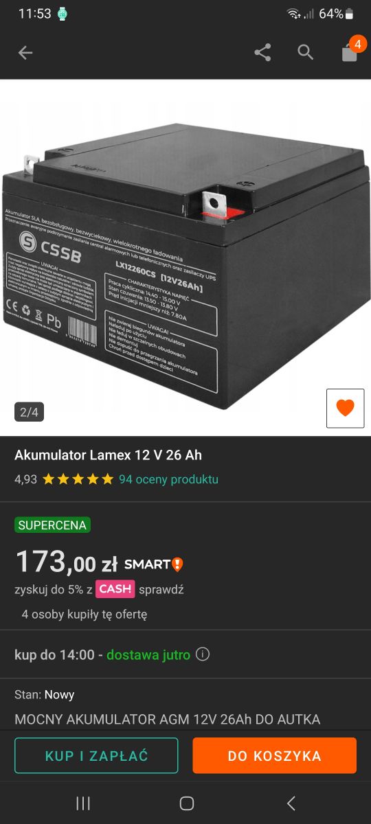

    Czy taki akumulator by się sprawdził Akumulator Lamex 12 V 26 Ah z oferty sklepu internetowego Allegro.

    Problemem nie jest tutaj akumulator tylko silnik od wiertarki i sposób przeniesienia napędu. Przede wszystkim silnik szczotkowy nie nadaje się do takich zastosowań.

    >>21156971rozumiem tak czy sik robię to w ramach eksperymentu na przyszły projekt. Tylko się pytam czy akumulator tego typu dał by radę i przy okazji chce wiedzieć ile taki akumulator dał w stanie prądu?
  • #21 21157301
    CMS
    Posty: 8468
    Pomógł: 258
    Ocena: 2601
    Ten akumulator nie nada się do tego (bezsensownego) eksperymentu, podczas prób zwyczajnie go zniszczysz/uszkodzisz.
