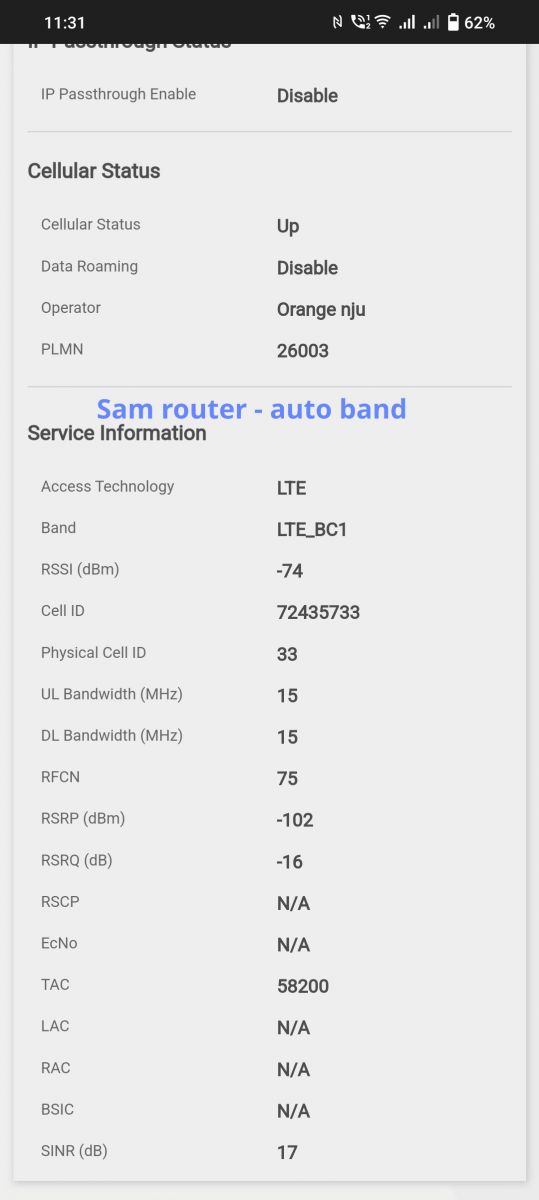

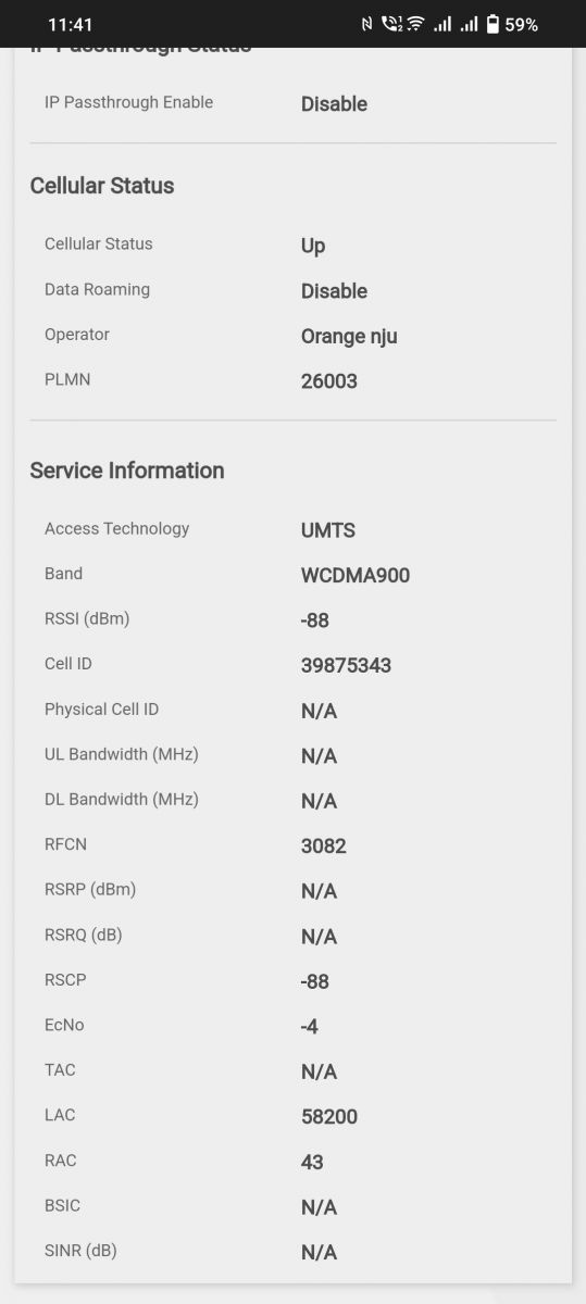

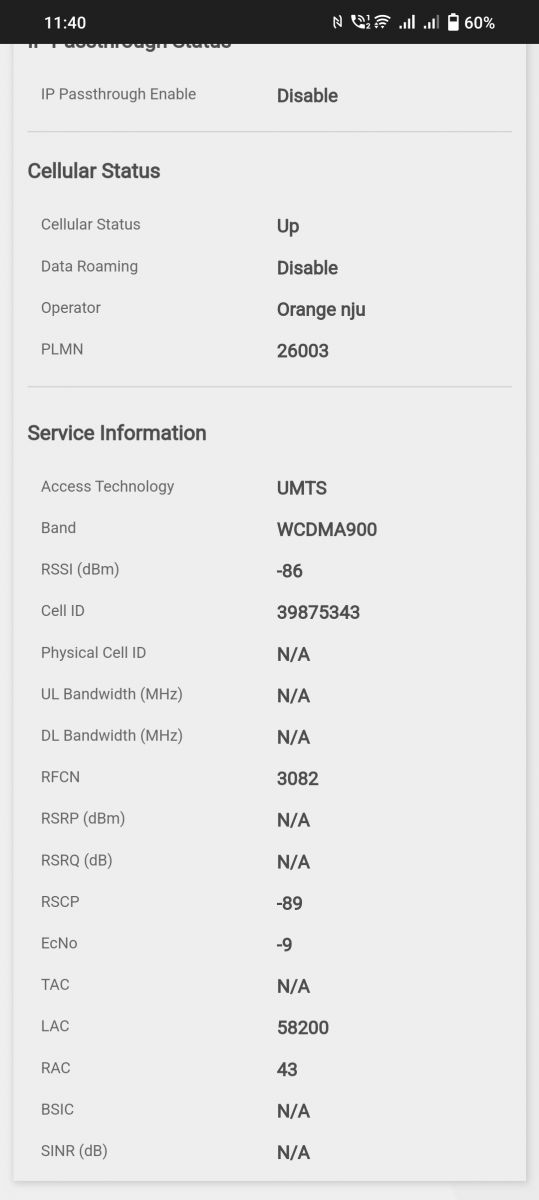

    VanKiller003
    Posty: 318
    Ocena: 26
    Lokalizacja: 52.139774,22.35884
    Drugi bts 45* w prawo, ofdalny o 3km, nie widoczny z powodu zalesienia i ukształtowania terenu. Podczas testów nie zauważyłem żeby łączyło się do tego drugiego.
    W załączniku screeny z zyxela. Domyślnie wybiera b7. Taki router miałem pod ręką, pewnie dobrze by go było wymienić na np b818 plus Antena Dualna LTE-A/5G/4G 17dBi MIMO 1800-2600MHz?
    Zrzut ekranu z ustawień i statusu routera LTE. Zrzut ekranu z informacji o sieci komórkowej z urządzenia Zyxel. Zrzut ekranu z ustawieniami routera LTE marki Zyxel, pokazujący stan sieci komórkowej i informacje o usłudze. Zrzut ekranu ustawień routera Zyxell z informacjami o połączeniu komórkowym. Zrzut ekranu informacji o połączeniu LTE routera Zyxel. Zrzut ekranu z ustawieniami routera pokazujący informacje o sieci komórkowej UMTS.
  • #5 21152985
    matek451
    Posty: 31115
    Pomógł: 4330
    Ocena: 5754
    Te pasma LTE to po kolei LTE 2100, LTE 1800, LTE 2600, LTE 800 wewnątrz czy na zewnątrz domu bez anteny? Brak speedtestów, ogólnie parametry sygnału poprawne lub dostateczne i SINR pozwalający na modulację QAM256. Której ten router nie obsługuje, podobnie jak agregacji LTE 2600+2100 i LTE 2100-1800, to taki odpowiednik B525 z 2017 roku, wart ze 100 zł. Stacja bazowa z 1 sektora ma zapewnioną agregację pasm LTE, spory potencjał ale wydanie 200 zł na tłumik Signaflex to mega błąd. Zrób testy z tym tłumikiem to sam się przekonasz, możesz pochwalić się też nimi.

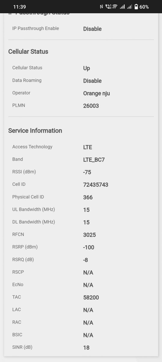

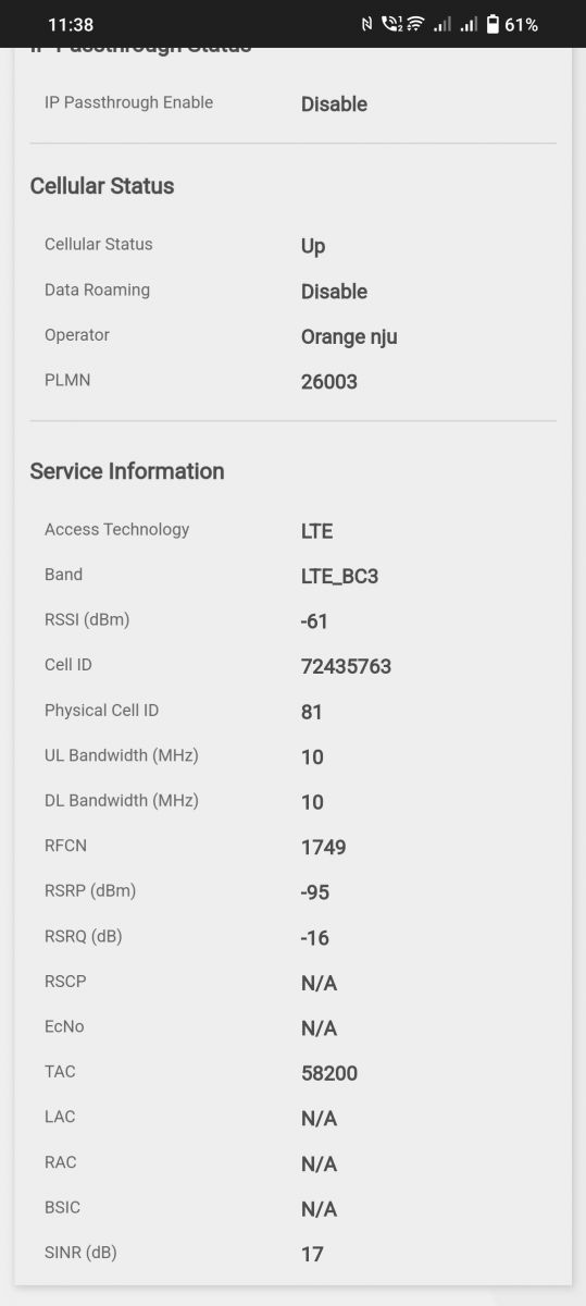

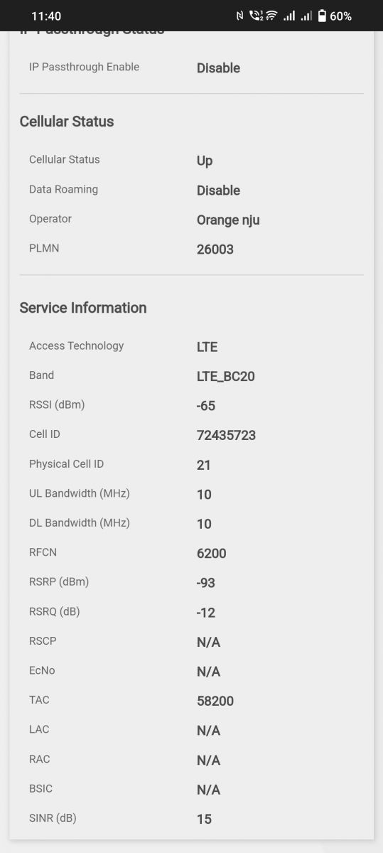

    Witam ponownie,
    Nowy sprzęt zamontowany.
    Sam router w domu -99 RSRP 50/9Mbps.
    Router z anteną w domu -97RSRP 35/7Mbps.
    Router z anteną na dachu -89RSRP 37/19Mbps
    Powyższe pomiary z band ustawionym na auto - wybiera LTE_BC7.
    Dokładne pomiary dla poszczególnych bandów z prędkościąmi dla anteny na dachu w załączniku.

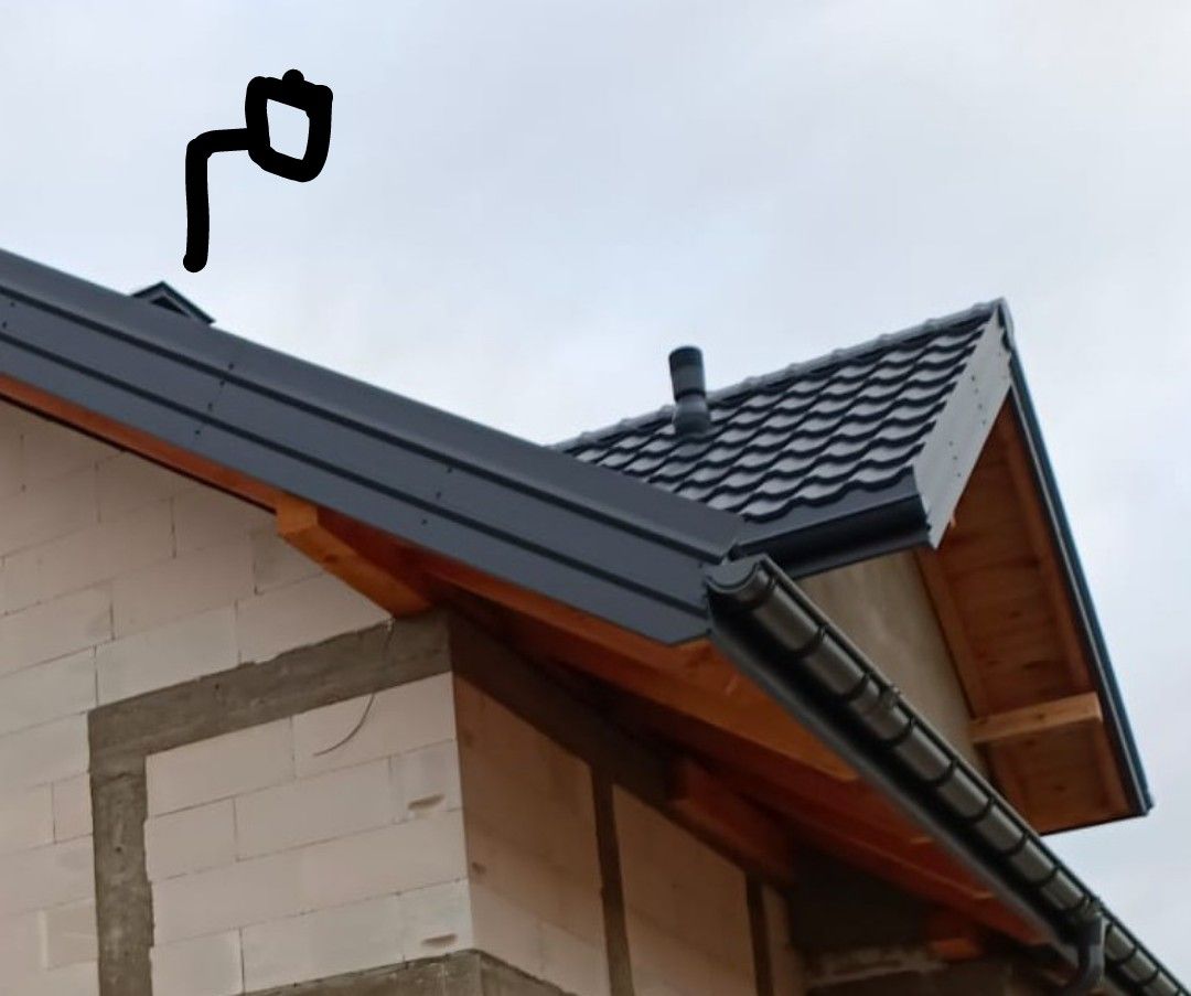

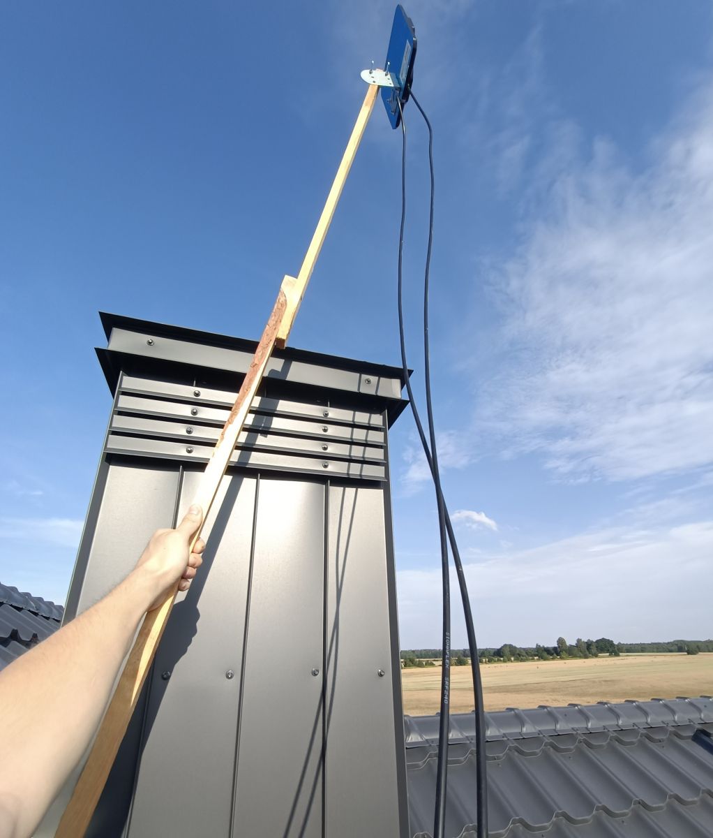

    Dorzucam jeszcze zdjecie z testów (jeszcze starej anteny) żeby zobrazować sytuację, ale nowa była testowana w podobny sposób.
    Dodatkowo jakieś stare zdjęcie na którym dobrze widać wspomniany gąsior i kawalek komina do ktorego ma docelowo być doczepiona antena. Osoba trzymająca drewnianą tyczkę z anteną na kominie budynku. Widok na dach domu z zaznaczeniem lokalizacji anteny.

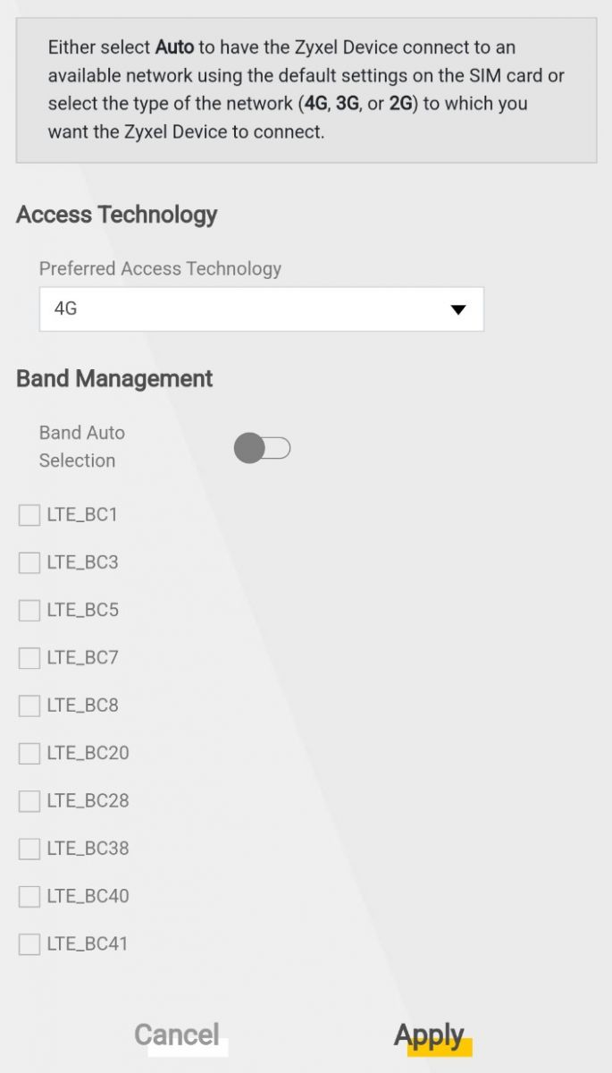

  • #12 21170565
    VanKiller003
    Posty: 318
    Ocena: 26
    Zaznaczenie dwóch opcji - BC7 i BC3 w menu w "band management" (w menu z załącznika) powoduje, że łączy mi się po BC7, tak jak na auto.
    W modelu, który poleciłeś jest fizyczny przelacznik pomiędzy anteną a wbudowaną INT/EXT i mam ustawione na EXT i po przełączeniu robiłem profilaktyczny restart.
    Zrzut ekranu menu zarządzania pasmami w urządzeniu Zyxel, z zaznaczoną opcją LTE_BC7.
  • #13 21171293
    matek451
    Posty: 31115
    Pomógł: 4330
    Ocena: 5754
    Czyli korzystasz z LTE5398 więc agregacja 3/ 4 pasm LTE na Auto lub ich ręcznym wyborze , nie działa i jest tylko LTE2600?
    Pomogłem? Kup mi kawę.
  • #14 21171301
    VanKiller003
    Posty: 318
    Ocena: 26
    Dokładnie tak. Zarówno na auto jak i na ręcznym ustawieniu w informacjach widać tylko BC7. Brak informacji o agregacjach.

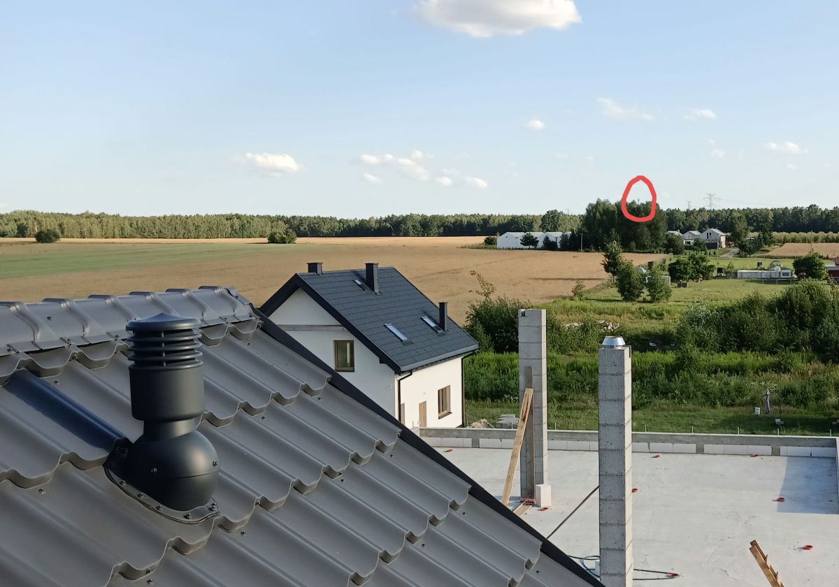

  • #15 21175651
    VanKiller003
    Posty: 318
    Ocena: 26
    Jakieś sugestie? Jedynych winnych jakich widzę to wspomniany dach albo drzewa. Zdjęcie bts poniżej. Antena testowana ok. 2m wyzej niż wykonano zdjęcie.
    Widok z dachu domu na wiejską okolicę z polami i lasem. W dali widoczny las z czerwoną obwódką.
