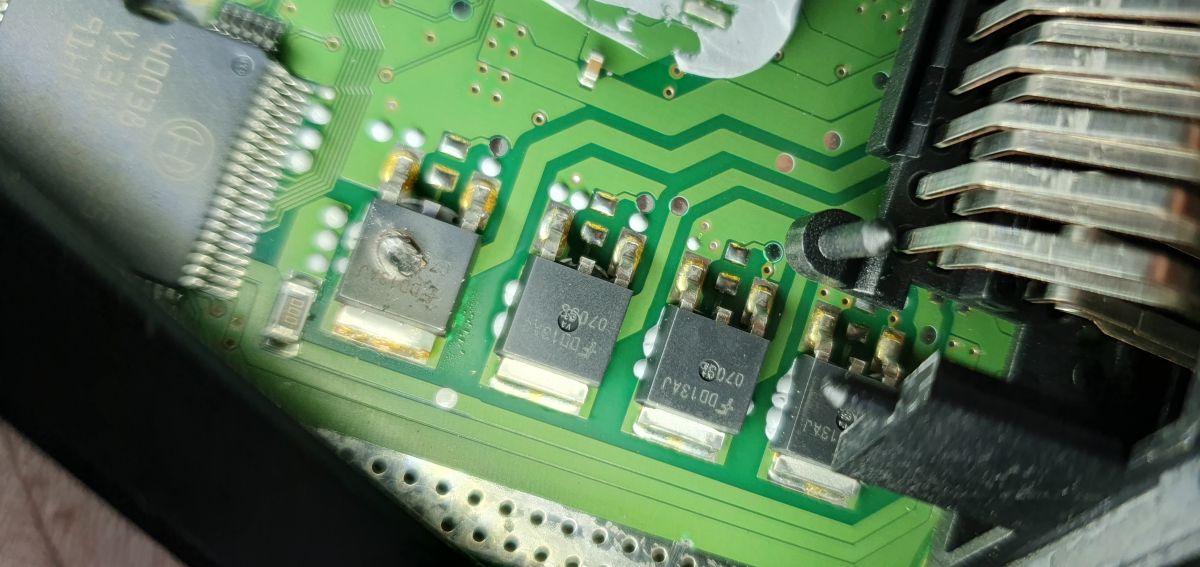

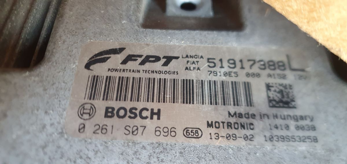

Witam. Mam taki problem, posiadam combo z 2013r 1.4 benzyna+gaz. Poszła cewka, oczywiście wymieniłem na nową, ale auto dalej nie pali na 1 cylinder, ponieważ nie dostaje świeca iskry. Więc sprawdziłem, co jest tego powodem i okazało się, że upalił się tranzystor mosfet w sterowniku odpowiadający za iskrę na świecy. Wstawiam zdjęcie poniżej, oczywiście ścieżki wszystkie są dobre prócz mosfeta. I teraz pytanie jaki mosfet zastosować? Jedynie po numerze jest dostępny z AliExpress, aczkolwiek niby nie pasuje.. Gość w sklepie, którzy mają mosfety, też nie jest mi w stanie pomóc.. Może Państwo pomogą? Dziękuję
