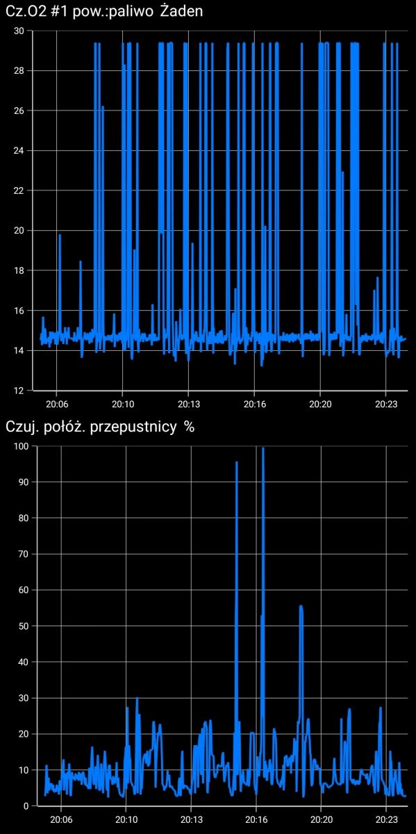

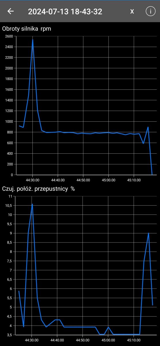

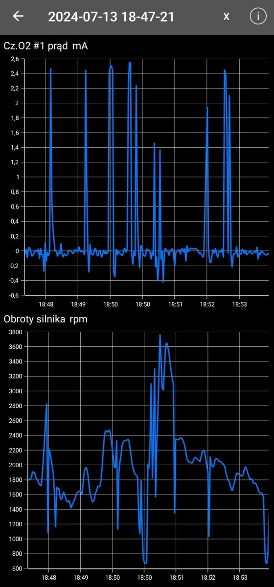

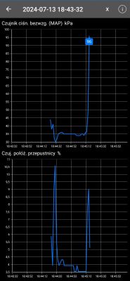

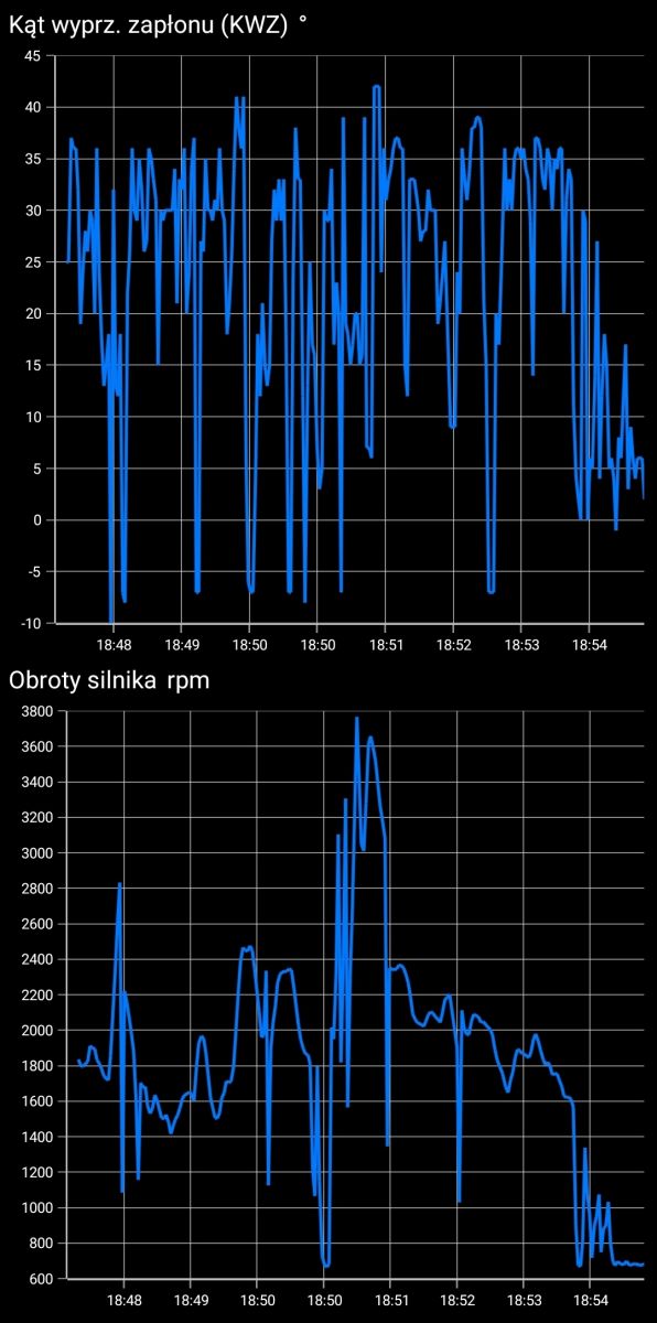

    Czy pomógłby ktoś zinterpretować odczyty z programu Car Scanner? Na biegu jałowym i podczas ruszania obroty falują na chwilę i później wracają tak jak być powinno. Podczas jazdy na wyższych obrotach nie ma jakichkolwiek problemów.
    Samochód Seat Arosa 1.4 MPI 60KM 2001 po wymianie rozrządu, kabli wn, świec.
    Przed wymianą było delikatne falowanie obrotów na "luzie". Teraz obroty spadają jakby silnik miał zgasnąć i czasami ciężko ruszyć bez dodawania gazu. Wcześniej dało się jechać na półsprzęgle gdy była taka potrzeba.
    #edit:
    Zastanawia mnie tak wysokie ciśnienie w kolektorze dolotowym, po czym silnik zgasł i obroty wtedy falowały podczas próby ruszenia.
    Wykresy odczytów z programu Car Scanner pokazujące ciśnienie w kolektorze i położenie przepustnicy.
    Wykresy obrotów silnika i położenia przepustnicy z programu Car Scanner. Wykresy odczytów z programu Car Scanner dla Seata Arosy Wykresy Car Scanner pokazujące kąt wyprzedzenia zapłonu i obroty silnika. Wykresy odczytów Car Scanner: prąd sondy O2 i obroty silnika.
