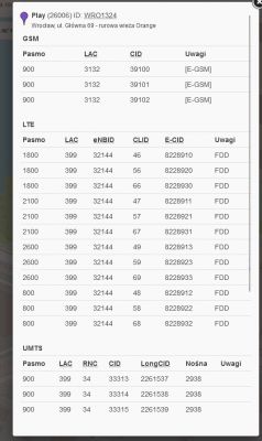

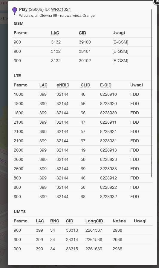

    Operatora, z którego korzystam, jest Play, lokalizacja to Wrocław, ul. Hoża, a stacja, z której korzystam, przesyłam zdjęciem poniżej. Parametrów sygnału nie jestem w stanie zmierzyć, jak i prędkości z speedtestu, bo aktualnie jestem za miastem, ale jak dotychczas korzystałem z niego, to było git, tylko te ściany w domu blokują mocno sygnał, a ruterka na dach bądź na balkon nie dam, bo zasięg wifi nie dosięgnie do pokoju, gdzie korzystam z urządzeń, no i też raczej ruterek sam w sobie nie jest odporny na warunki pogodowe. Zrzut ekranu z listą parametrów stacji bazowej sieci Play we Wrocławiu

    BTS Play na Głównej to stacja z LTE2600+2100+1800+800 oraz 5G2100 na N1 w DSS z LTE2100, `3 sektor na azymucie 240 stopni, to dowieszka na maszcie T-mobile, Play ma w okolicy kilka stacji bazowych z tymi pasmami oraz z 5G3500 na N78, powinno działac już na KRUSZCOWEJ z 1 sektora na azymucie 60 stopni. N78 i pozostałe pasma na BTS-ach PORĘBSKA I Brodzka. Play ma w tej okolicy ogromny potencjł ale to wymaga współczesnego sprzętu, jak działa na N78 mozna sprawdzić samemu na telefonie 5G z obsługą N78, karta musi mieć dostęp do 5G. Aplikacja https://play.google.com/store/apps/details?id=cz.mroczis.netmonster&hl=pl&gl=US pokaze potrzebne dane a speedtest prędkości.
    Inwestowanie w anteny zew. do E5773 raczej nie ma sensu bo od wspólczesnych routerów 5G/LTE dzieli go przepaść.
    Pasmami na nim zarzadza się za pomoca aplikacji dla HiLink na Windows/Android np. LTEInspecteur https://drive.google.com/drive/folders/1K1-S4ygFsS9GNdXmcEy4dQ9smsP8ksL4 , to jest podstawa kazdego uzytkownika Huawei HiLink. Pokazuje tez wszystkie potrzebne dne dotyczace połączenia.
