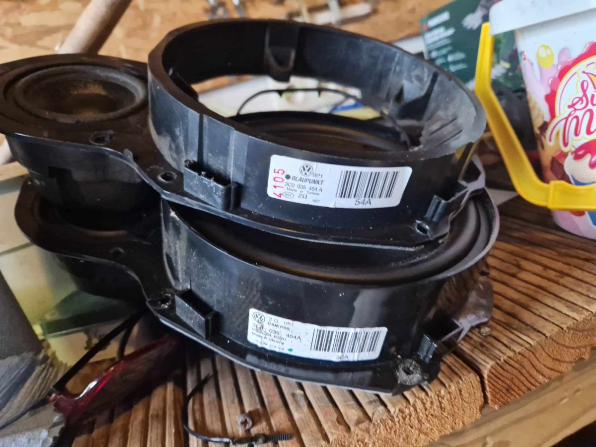

    Witam. Mam problem, pacjent passat b6 zaczął mi buczeć głośnik w drzwiach kierowcy. Głośnik oryginalny był 2 Ohm. Kupiłem inny zestaw, podłączyłem i co, głośnik nowy harczy. Kupiłem inny zestaw firmy Hertz, że zwrotnicą 4 Ohm i dalej buczy, zwłaszcza przy głośnej muzyce. Pytanie, czy to wina radia? Czy może głośnik musi być oryginalny? Oryginalny głośnik miał wbudowane dwa głośniki razem złączone. Czy może pod zwrotnicę podłączyć jeden głośnik jako tweeter i woofer? Nie znam się za bardzo na elektryce samochodowej. https://allegro.pl/oferta/glosniki-samochodow...passat-b6-cc-b7-b8-przod-adaptery-14556714587 Dodam tylko, że głośnik z prawej strony od pasażera świetnie gra, też i w innych drzwiach. Za to głośnik od kierowcy jest ewidentnie uszkodzony.
    Dwa głośniki samochodowe w obudowach leżące na drewnianej powierzchni.

    autor ma problem z określeniem czy buczy=przydźwięk czy zniekształca=pierdzi.
    Wygląda że zniekształca a to może być spowodowane samym radiem ale też samym głośnikiem, skoro są nieoryginalne mogą nieco nie pasować a "dokręcenie" śrub mogło nieco zdeformować kosz i problem gotowy, lub głośnik nieco nie mieści się/membran o coś dotyka itd.
    Sprawdź czy głośniki nie zamontowane=na stole grają poprawnie.

    Już w pierwszym poście winneś podać że radio nie fabryczne...
    To jednak wygląda na delikatne gdzieś zwarcie...przewodów...może i do masy...
    A grało to normalnie ? Na tym radiu ? I nagle problem ? Bo może i "china" padła na tym kanale...
    Podłącz głośnik przy radiu, minąc instalacje.

    Dobra. Mamy to głośnik podpięty pod radio, gra czyściutko. No dobra, czyli teraz zacznie się zabawa z wymianą instalacji.
    Jednak to nie instalacja w drzwiach. Chyba po prostu ta przejściówka do głośników ma coś w sobie. Jak same kable podpinam na luźno w starą kostkę, gra świetnie.

    Możesz pokazać przejściówke przeca to nie bolii... Ale już coś wiesz naprowadzony.
