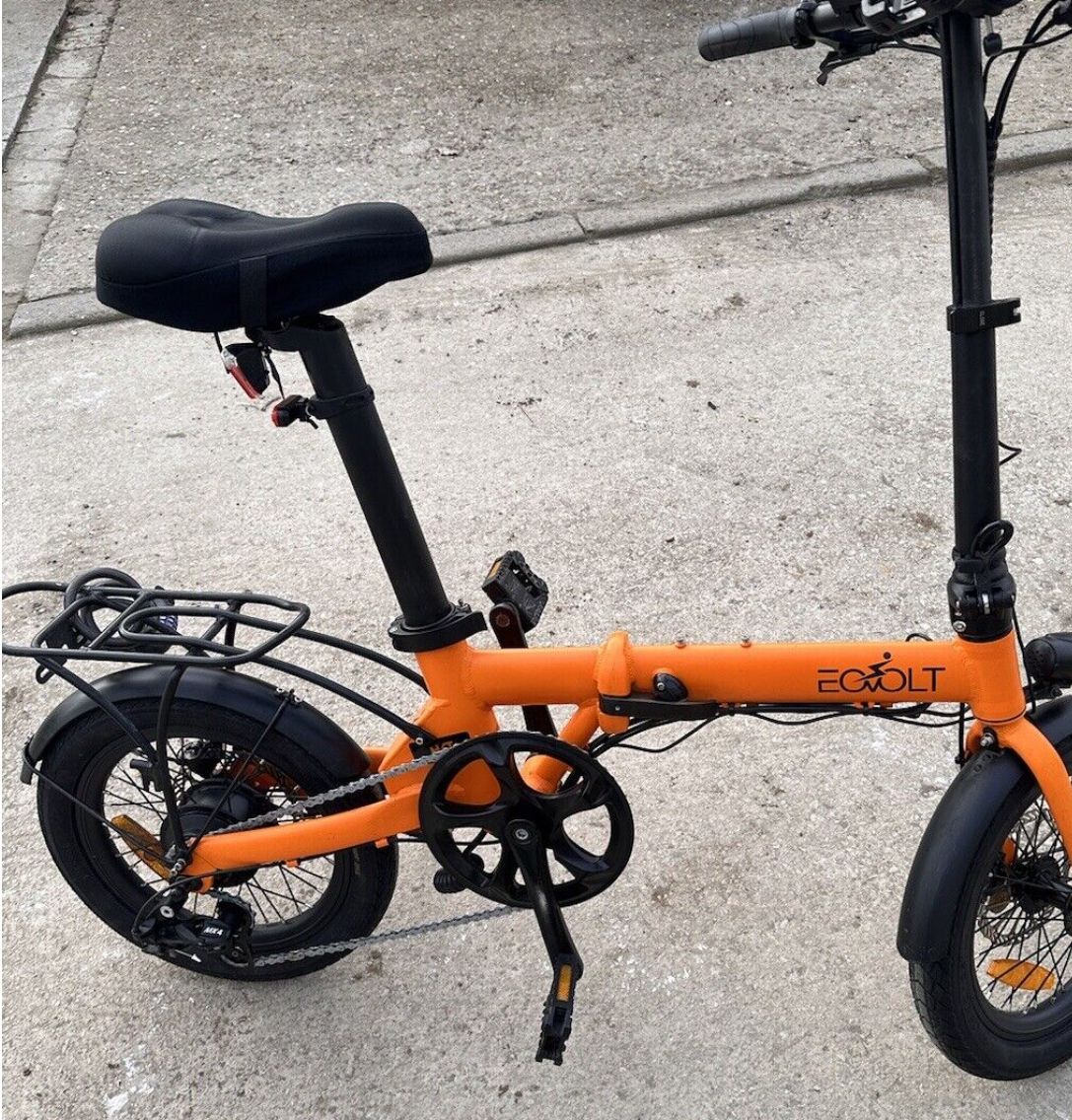

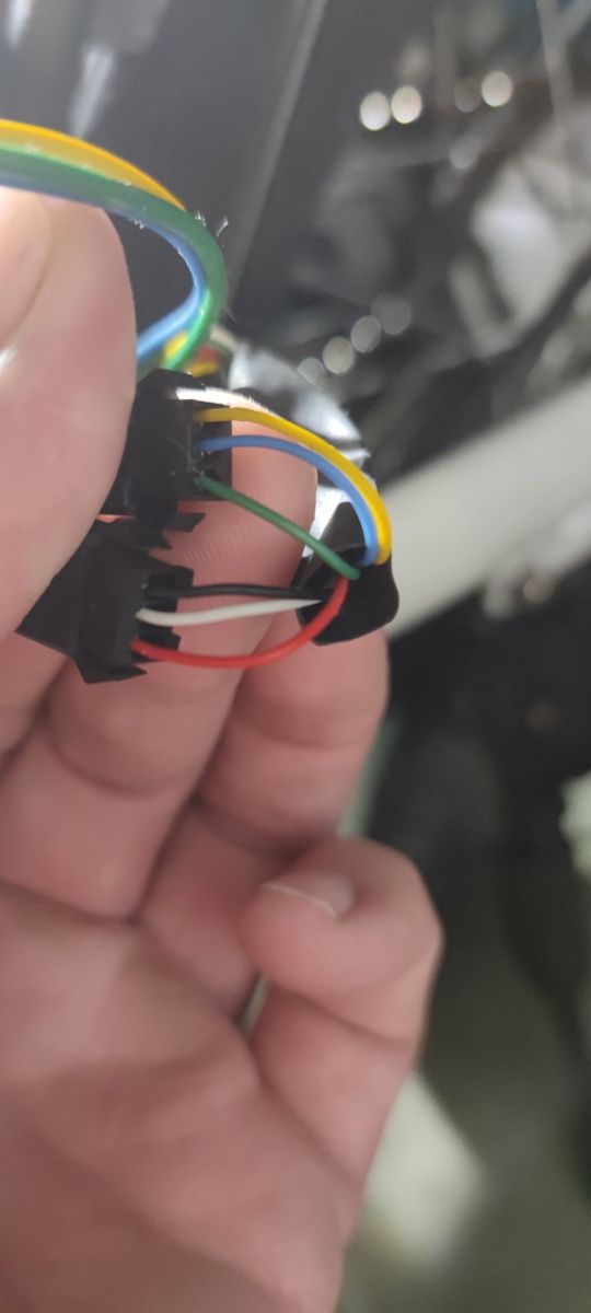

Rower elektryczny eovolt nie działa nie ma błędu ale i nie rusza
jastynajachna 10 Sie 2024 12:16 405 6
✨ Użytkownik zgłasza problem z elektrycznym rowerem Eovolt Morning City 16, który nie uruchamia silnika, mimo że wyświetlacz działa i nie pokazuje błędów. Inni uczestnicy dyskusji sugerują, że sygnał prędkości pochodzi z białego przewodu, a problem może wynikać z przerwania lub braku styku we wtyczce. Istnieje również możliwość uszkodzenia czujnika Halla w silniku, który odpowiada za przekazywanie impulsów przy obrocie koła. Użytkownik powinien sprawdzić, czy wyświetlacz jest ustawiony na odpowiedni poziom wspomagania, aby silnik mógł się załączyć.
