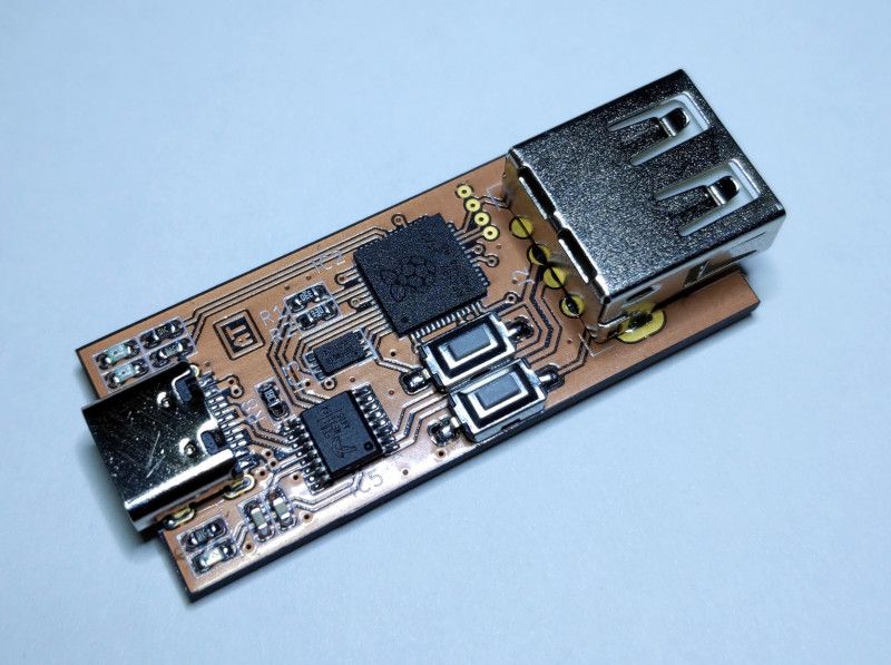

Co prawda wydano już Raspberry Pi Pico 2 na RP2350A, ale jeszcze dużo projektów jest na starej, poczciwej pierwszej wersji. Jednym z przykładów jest Sniffer USB. Jest to narzędzie służące do monitorowania i analizowania komunikacji pomiędzy urządzeniami USB a komputerem hostem. Jego głównym zadaniem jest przechwytywanie danych przesyłanych przez magistralę USB, co pozwala na ich dokładną analizę. Sniffery USB mogą być używane do analizy komunikacji między komputerem a urządzeniami takimi jak klawiatury, myszy, drukarki, pamięci flash, modemy, itp.
Należy jednak wziąć pod uwagę, że sniffery USB mogą stanowić zagrożenie dla bezpieczeństwa i prywatności, musicie wiedzieć, że istnieją takie urządzenia i jak działają. Sniffery mogą przechwytywać dane przesyłane przez magistralę USB, w tym hasła, dane logowania, informacje finansowe i inne poufne dane. Sniffery mogą być używane do monitorowania działań użytkownika, takich jak naciśnięcia klawiszy (keylogging), ruchy myszy i inne interakcje z urządzeniami USB.
Ten sniffer, jako projekt open source, obsługuje tryby Low Speed i Full Speed. Prezentuje się jako wirtualny port COM (VCP), więc nie jest potrzebne dodatkowe oprogramowanie i jest kompatybilny ze wszystkimi systemami operacyjnymi.

Ten sniffer nie ma możliwości dekodowania pakietów, ale istnieje USB Descriptor and Request Parser, który jest bardzo pomocny przy dekodowaniu standardowych deskryptorów i żądań.
Pierwsza wersja bazowała na standardowej płytce Raspberry Pico, obecnie istnieje dedykowana płytka. Integruje ona hub USB FE8.1, więc potrzebne jest tylko jedno połączenie z komputerem hostem. Autor udostępnia schemat i pliki Gerber.
