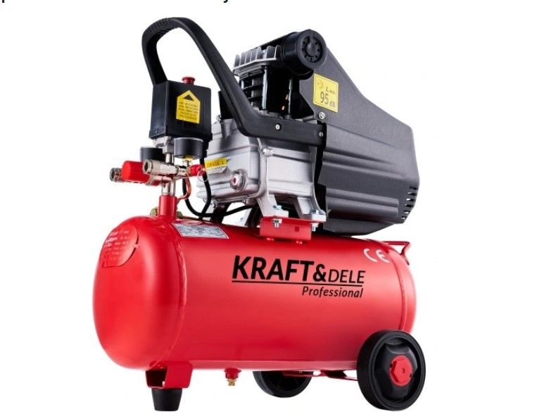

    #17 21196509
    balonika3
    Posty: 10955
    Pomógł: 1304
    Ocena: 3666
    Jeżeli chcesz uprościć konstrukcję (zalecane), to wentylator powinien załączać się razem z silnikiem kompresora. Więc musi go chłodzić w zasadzie na bieżąco. 30W, to ma wentylator biurkowy. Zrób próbę, czy wystarczy, czy lepiej poszukać mocniejszego. Wszelkie czasówki i termostaty umocowane do kompresora po prostu rozpadną się.
    #18 21196525
    Plumpi
    Posty: 7976
    Pomógł: 860
    Ocena: 2620
    Pytanie podstawowe jak duży jest ten kompresor? Jaki silnik? Jednofazowy, trójfazowy? Jakiej mocy?
    Czy na szajbie napędzającej sprężarkę masz wentylator?
    Jeżeli jest to dość duży kompresor z silnikiem o mocy kilku kW to i wentylator chłodzacy musi być duży.
    Może daj jakieś zdjęcie tego kompresora.
    Jeżeli chodzi o spadek sprawności kompresora nie jest wynikiem rzadszego oleju i gorszego smarowania. To nie o to chodzi.
    Problem polega na tym, że jak sprężarka jest mocno nagrzana to zasysane powietrze w cylindrze jest gwałtownie rozgrzewane. Rozgrzane powietrze, zwiększa swoją objętość, a tym samym zmniejsza się jego gęstość. Zmniejsza się jego gęstość już w trakcie zasysania.
    Tu zachodzi zjawisko podobne jak to, które pozwala latać balonom na ogrzane powietrze.
    Jak powietrze będzie się nagrzewało do wyższej temperatury w sprężarce już w trakcie zasysania to po sprężeniu porcji powietrza, osiągnie ono jeszcze większą temperaturę niż wtedy, kiedy sprężarka jest chłodna. Większa temperatura powietrza sprężonego to większe straty ciepła do otoczenia poprzez ścianki zbiornika.
    Oczywiście sprężaniu powietrza zawsze towarzyszy wzrost temperatury. Dlatego sprężarka się grzeje.
    Tylko jak powietrze będzie już nagrzane przed sprężeniem to po sprężeniu to powietrze będzie jeszcze bardziej gorące.
    Gorące powietrze trafia do zbiornika w którym poprzez ścianki zbiornika stygnie. Stygnięciu powietrza towarzyszy spadek ciśnienia. Stąd też sprężarka musi dłużej dopompowywać, aby dobić do zadanej wartości ciśnienia.
    Czyli strraty te są spowodowane:
    1. Mniejsza gęstość zasysanego powietrza.
    2. Większe straty energii poprzez ścianki zbiornika na skutek wyższej temperatury sprężonego powietrza.
  • #19 21196750
    MM2X
    Posty: 3720
    Pomógł: 3
    Ocena: 618
    https://allegro.pl/oferta/kompresor-olejowy-sprezarka-24l-9-bar-14372032061
    Oczywiście moc została zawyżona, faktycznie jest ok. 1kW ( pobór prądu ponad 4A ), jednofazowy.
    Wentylator z tyłu na osi silnika.
    Nie, to raczej maleństwo jest ;)
    Plumpi napisał:
    Jeżeli chodzi o spadek sprawności kompresora nie jest wynikiem rzadszego oleju i gorszego smarowania. To nie o to chodzi. Problem polega na tym, że jak sprężarka jest mocno nagrzana to zasysane powietrze w cylindrze jest gwałtownie rozgrzewane. Rozgrzane powietrze, zwiększa swoją objętość, a tym samym zmniejsza się jego gęstość. Zmniejsza się jego gęstość już w trakcie zasysania.
    Dzięki za przyspieszony fakultet :) oraz dalsze wyjaśnienia.
    Kompresor olejowy Kraft&Dele o pojemności 24L i ciśnieniu 9 bar
    Ok., rezygnuję.
