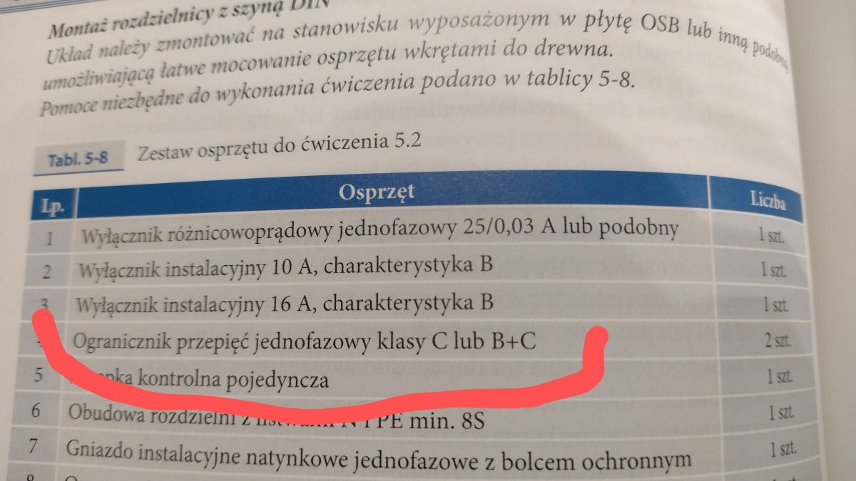

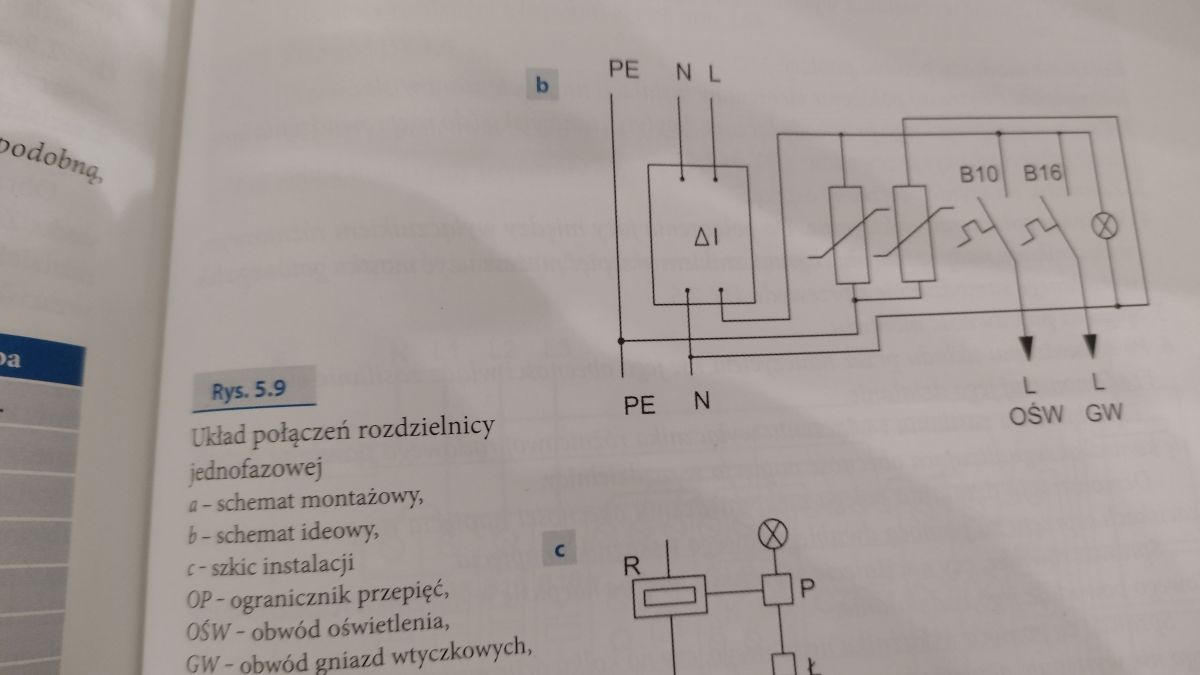

    Nie pochodzące od bezpośredniego trafienia piorunem w jakis pobliski punkt zasilający.
    Jako ciekawostkę wklejam zawartość książki: Montaż i konserwacja instalacji elektrycznych, Sławomir Kołodziejczyk.
    Fragment książki z tabelą sprzętu do instalacji elektrycznych. Strona z książki z rysunkiem schematu elektrycznego rozdzielnicy jednofazowej.
  • #14 21192492
    CYRUS2
    Posty: 17893
    Pomógł: 1236
    Ocena: 3504
    sibislaw napisał:
    Jak dobrać zabezpieczenie przeciwprzepięciowe w budynku wielorodzinnym 12-piętrowym, w mieszkaniu?
    To przepięcia z awarii WLZ - 350-400V AC.
    Stosuje się przekąźniki napięciowe lub zabezpieczenia przed skutkami przerwy w N.
