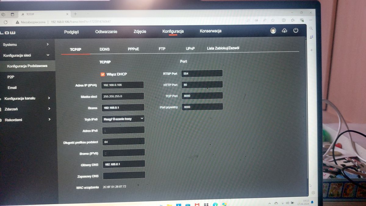

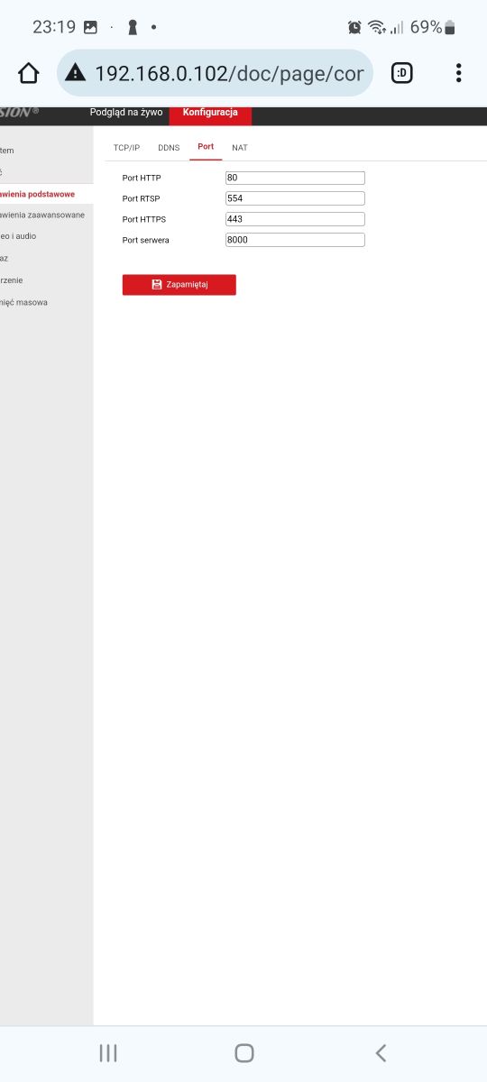

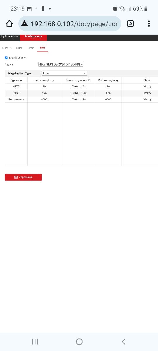

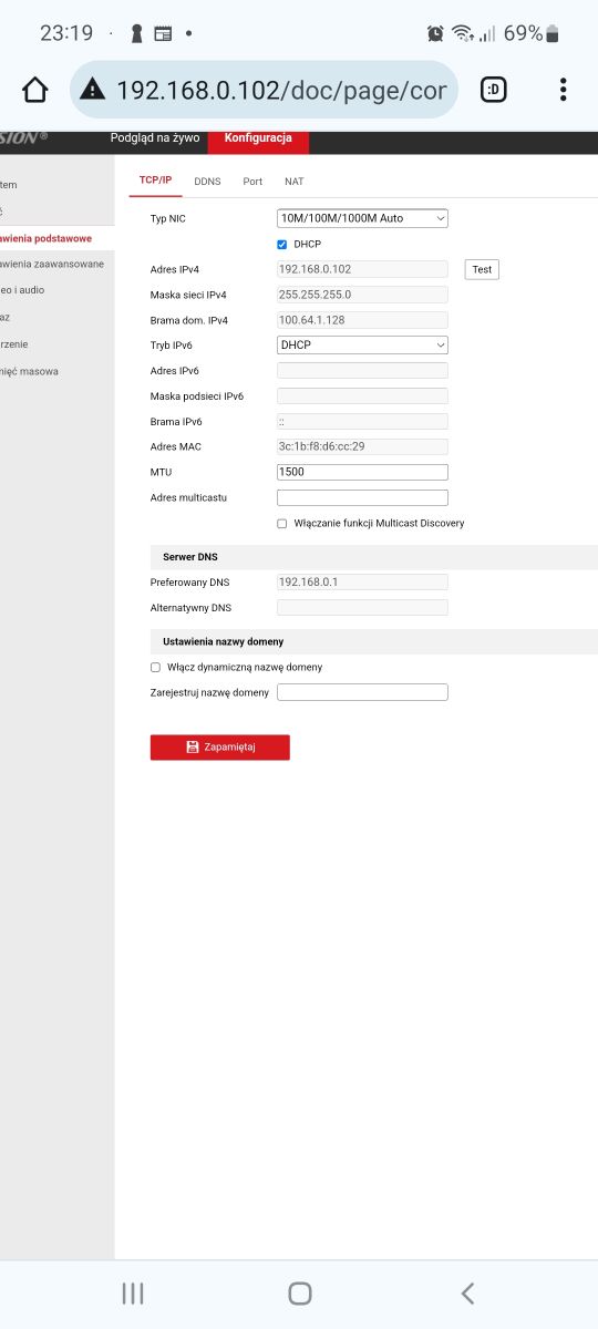

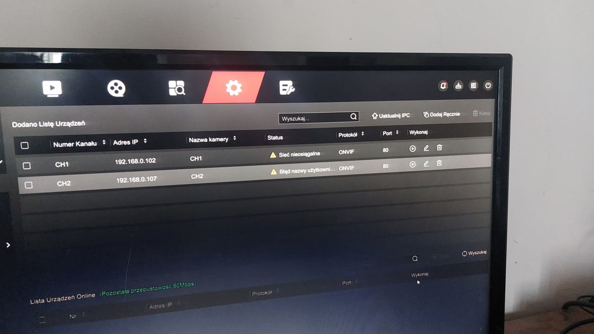

✨ Problem dotyczył rejestratora Blow IP BL-N09081, który po podłączeniu nowych kamer Hikvision IPCAM-B4 wykrywał je, ale zgłaszał błąd „sieć nie dostępna”. Rozwiązaniem było poprawne skonfigurowanie ustawień sieciowych, zwłaszcza zgodności bram sieciowych (gateway) między kamerami a rejestratorem. Konieczne było również włączenie protokołu ONVIF w kamerach Hikvision, utworzenie użytkownika dedykowanego do połączeń ONVIF oraz ręczne dodanie kamer do rejestratora z podaniem adresu IP, loginu i hasła. Dodatkowo zalecano włączenie funkcji UPnP w rejestratorze oraz sprawdzenie możliwości logowania się do kamer przez przeglądarkę. Po poprawnym ustawieniu adresów IP i bram sieciowych urządzenia zaczęły działać poprawnie.
