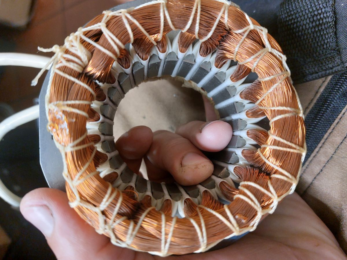

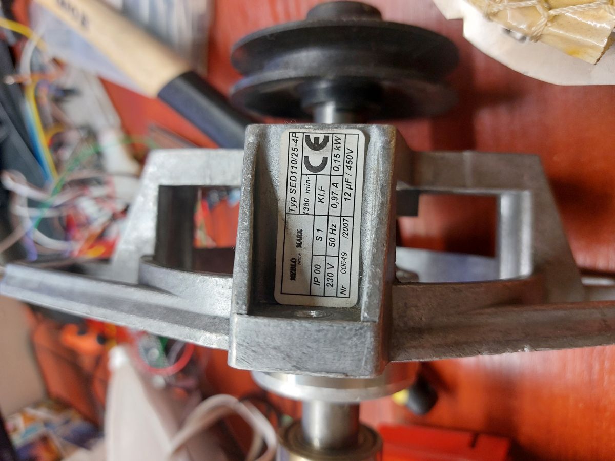

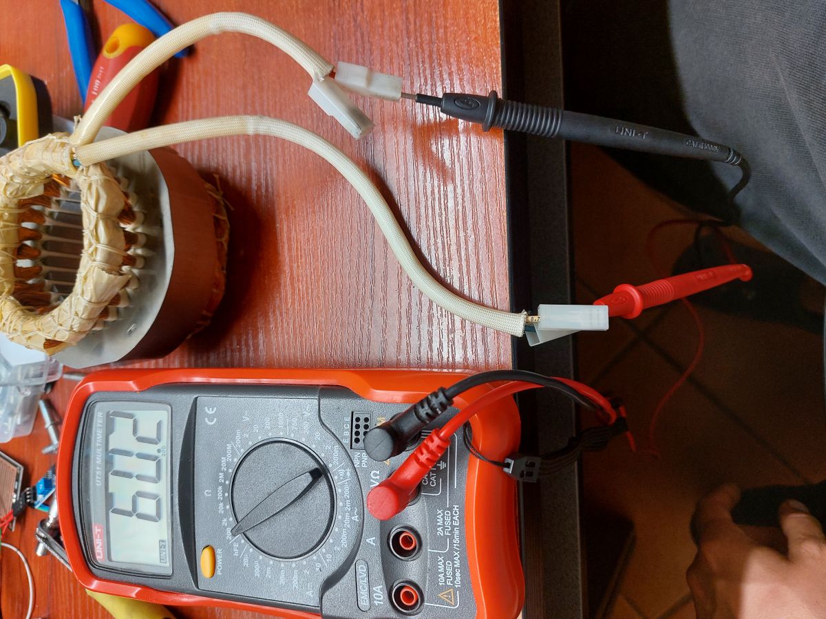

    Cześć

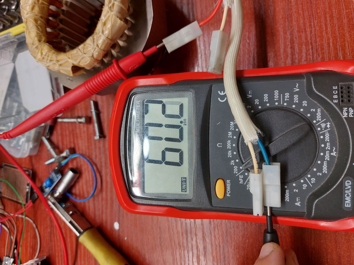

    Mam problem ze zdiagnozowaniem usterki silnika. Silnik z starej pralki frani. Po podłączeniu zasilania silnik buczy. Wymieniłem kondensator na nowy. Pralka dalej buczy. Opór mieczy uzwojeniami 60om. Pomiędzy każdym z 4 przewodów. Przesyłam zdj tabliczki znamionowej i statora.
    Tabliczka znamionowa i obudowa silnika starej pralki frani Złącza przewodów silnika pralki w dłoni Zbliżenie na stator silnika pralki frani trzymany w dłoniach.

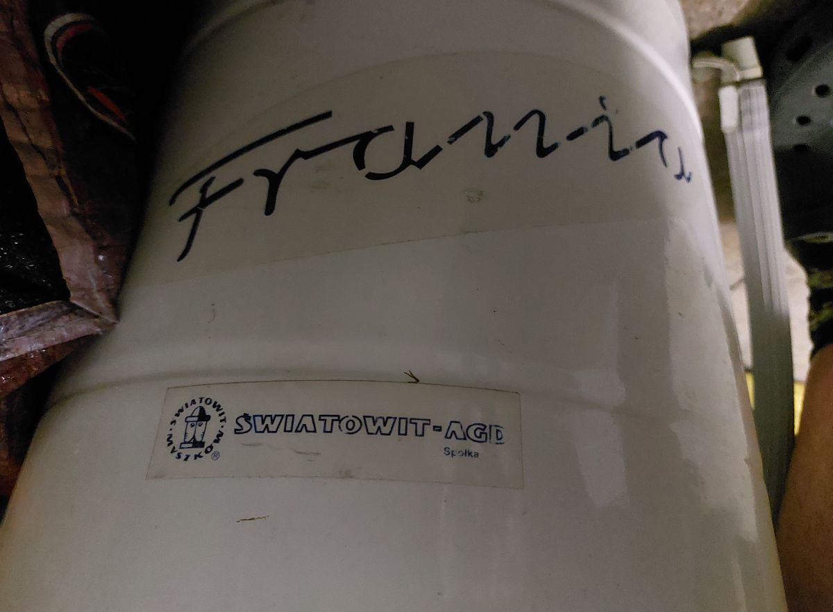

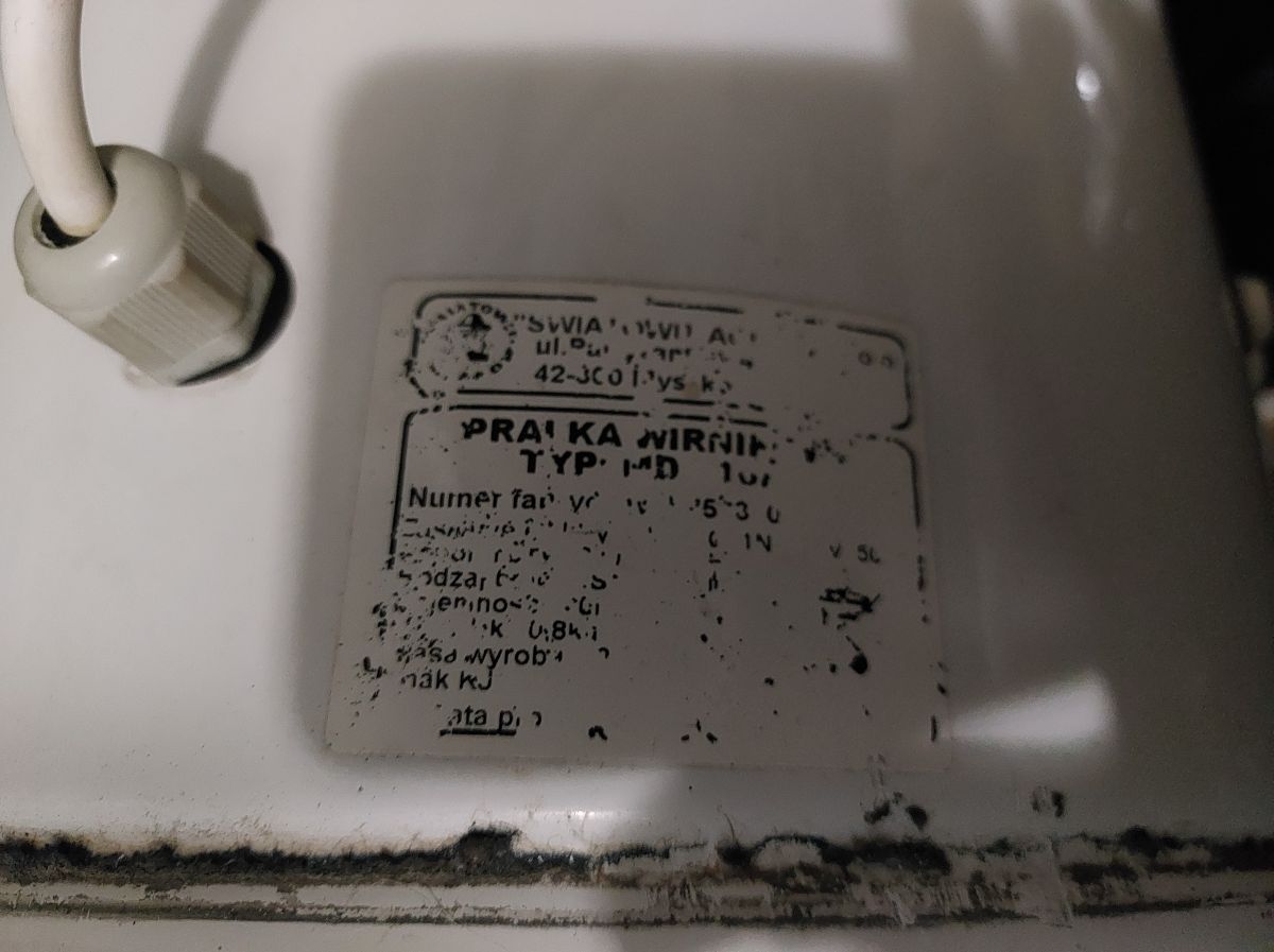

    Tak stara, że etykiety pościerane Zdjęcie starej etykiety na pralce z zamazanym tekstem. Stara pralka Frania z pościeranymi etykietami firmy Światowit-AGD
  • #4 21219606
    balonika3
    Posty: 11048
    Pomógł: 1324
    Ocena: 3714
    To nie jest oryginalny silnik ze starej Frani. Na tabliczce jest 230 V.
    Nie ma takiej możliwości, aby pomiędzy każdym przewodem było 60 Ω. Zrób pomiary jeszcze raz.

    W czasach produkcji starej Frani nikt nie słyszał o 230 V. W sieci było 220 V i na takie napięcie produkowano urządzenia w Polsce.

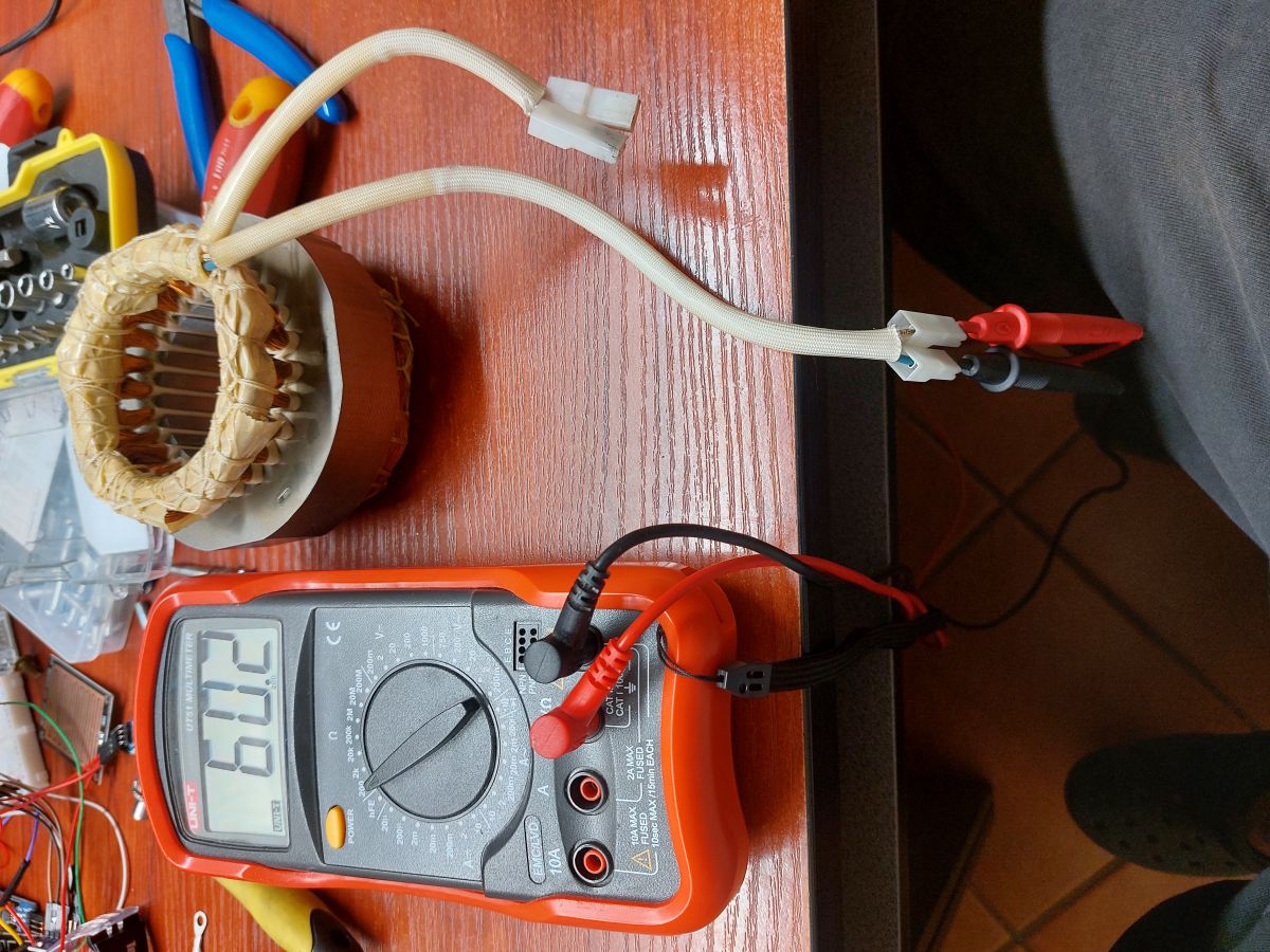

    Faktycznie, przewody czerwony, niebieski i 2 białe, między białymi jest 0.4 om, a pomiędzy resztą jest 60 om. W takim razie, gdzie połączyć kondensator? Może źle był podłączony?

    mak188 napisał:
    Faktycznie, przewody czerwony, niebieski, i 2 biale, między białymi jest 0.4om, a pomiędzy reszta jest 60om.
    Żarty sobie robisz? Jak zmierzysz dokładnie, to napisz.

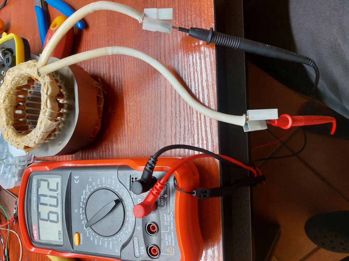

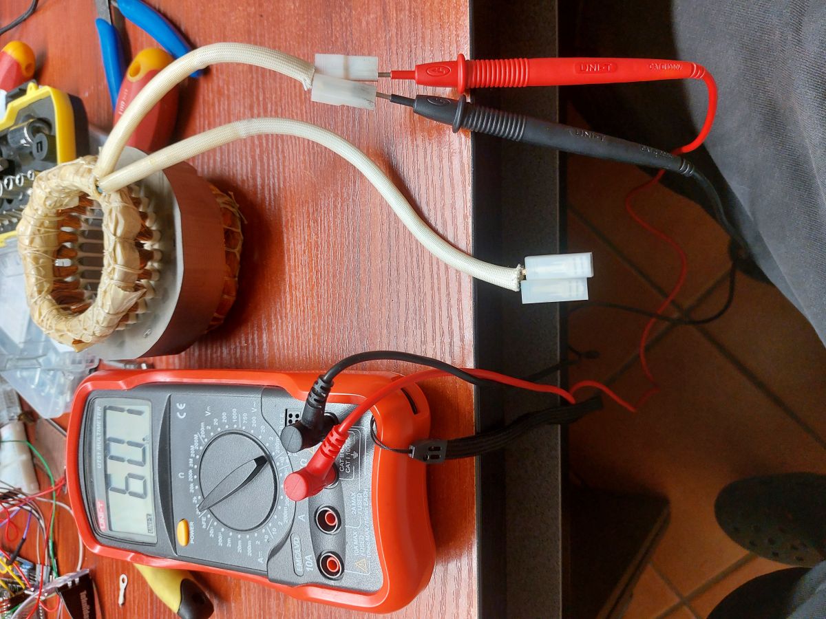

  • #10 21219734
    mak188
    Poziom 8  
    Posty: 35

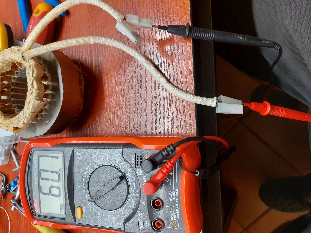

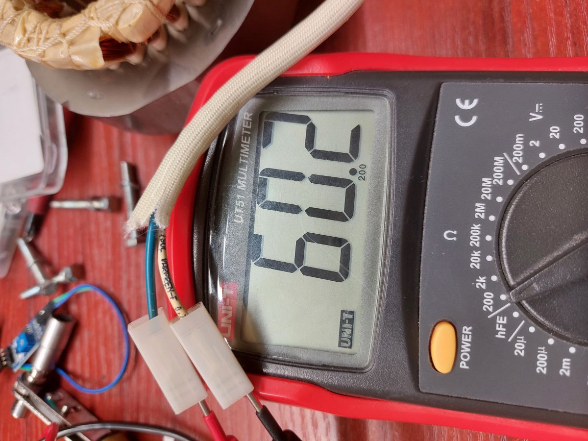

    Te 0.4 Ω to rezystancja przewodów. Więc między białymi przejście. Nie, nie robię sobie żartów. Piszę o mam. Nie mam na celu żartować na forum tylko rozwiązać problem
    Pomiar rezystancji przewodów za pomocą multimetru. Multimetr mierzący rezystancję przewodów na cewce. Multimetr mierzący rezystancję cewki z przewodami testowymi. Miernik cyfrowy podłączony do przewodów, zwojnica na stole.
    Miernik podłączony do uzwojenia z odczytem 0.4 Ω Multimetr mierzący rezystancję uzwojenia

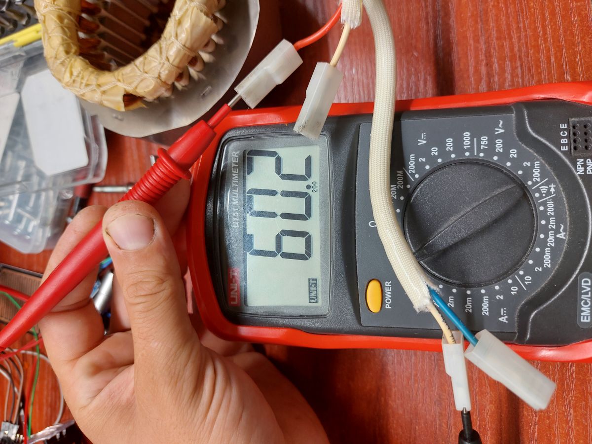

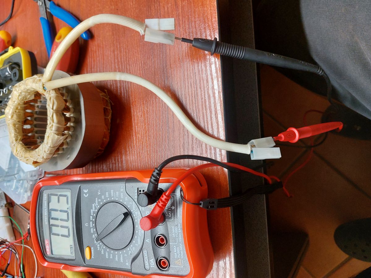

    Na tych Twoich zdjęciach nie widać kolorów przewodów, które mierzysz, więc są bezwartościowe.
  • #14 21219796
    mak188
    Poziom 8  
    Posty: 35

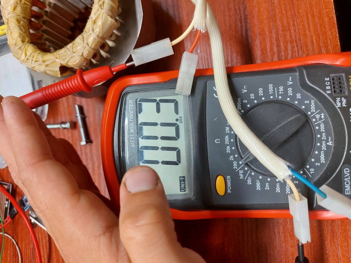

    Rano zrobię nowe zdjęcie.
    Cyfrowy multimetr z odczytem 602 na wyświetlaczu, otoczony przewodami i drobnymi elementami elektronicznymi. Miernik cyfrowy wskazujący wartość 1.0 ohma z ręką trzymającą sondę, obok widoczny element uzwojenia. Multimetr mierzący napięcie 60.2 V. Multimetr wskazujący pomiar 6.12.

    Rezystancje nie bilansują się, a to wskazuje na uszkodzenie uzwojeń.
    balonika3 napisał:
    krzysiek7 napisał:
    Żarty sobie robisz?
    Niekoniecznie. Biały przewód może być zdublowany.
    To, że jest zdublowany, to ja wiem, ale w takim silniku muszą być jeszcze dwie rezystancje poszczególnych uzwojeń i jedna rezystancja będąca sumą dwóch poprzednich.

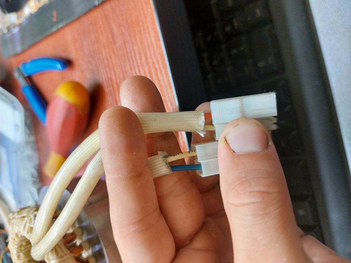

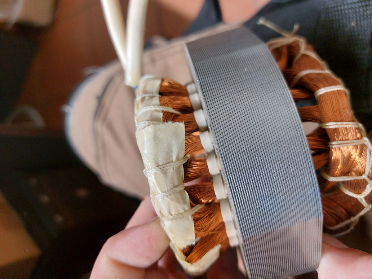

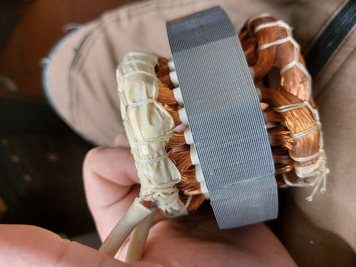

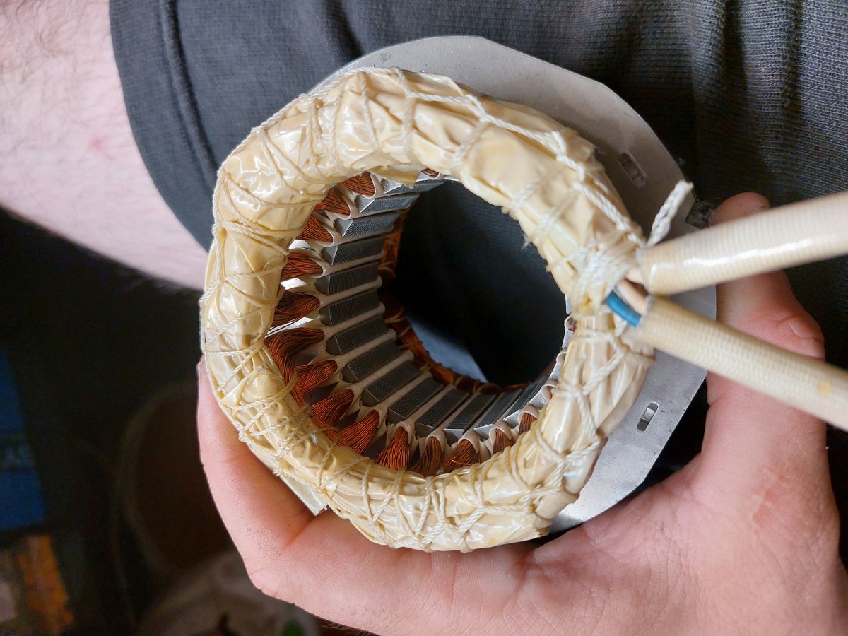

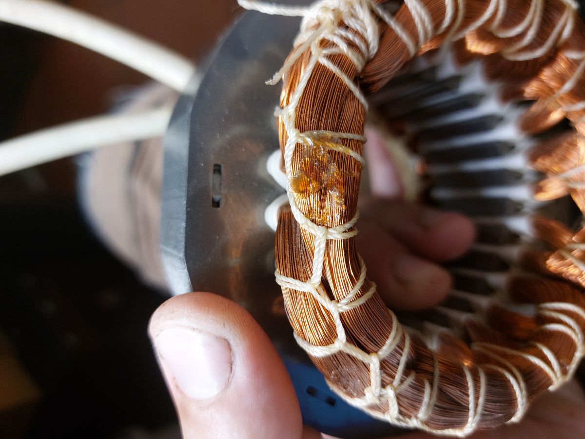

    @mak188 wstaw jeszcze zdjęcia aby były dobrze widoczne uzwojenia, chodzi o ich układ na czołach. Od strony wyprowadzeń są mało widoczne, bo izolacja zasłania, ale ze strony przeciwnej chyba są mniej zakryte.
    Te trzy równe rezystancje są bardzo dziwne, aż niemożliwe aby w ten sposób się uzwojenie uszkodziło. Dlatego właśnie nie wierzyłem wcześniej w te pomiary.
  • #19 21219971
    krzysiek7
    Moderator Elektrycy
    Posty: 4867
    Pomógł: 678
    Ocena: 1938
    Układ cewek wskazuje, że jest to uzwojenie trójfazowe i to by tłumaczyło te jednakowe rezystancje. Pierwszy raz w życiu spotykam się z takim fabrycznym dziwolągiem. Nie jestem zwolennikiem podłączania na chybił trafił, ale w tym przypadku nie ma możliwości dojść tego na podstawie rezystancji. Jest tylko dwie możliwości i trzeba obu spróbować. Jeżeli kondensator jest nowy i silnik dalej nie ruszy, to ewidentnie uszkodzone uzwojenie.
    Różnica w długości wyprowadzeń też może sugerować jak mają być dołączone.

    Pralki automatyczne też kiedyś miały podobnie (trzy sekcje połączone w gwiazdę: jeden do fazy a drugi z trzecim przełączany dla wyboru kierunku do kondensatora i do zera).
    Jednak 60 om to jakby stanowczo za dużo...
    Ja bym rozebrał czoło i sprawdził wszystko - ale swego czasu "bawiłem" się trochę w przezwajanie...

  • #22 21220761
    mak188
    Poziom 8  
    Posty: 35
    Para czerwony - biały do kondensatora. Niebieski - biały do zasilania. Silnik odpalał za każdym razem, jak włączałem zasilanie, ale gdy założyłem pasek, silnik daje te same objawy co na początku przed wymianą kondensatora, nawet gdy pasek jest bardzo lekko naciągnięty.

  • #27 21236914
    mak188
    Poziom 8  
    Posty: 35
    Rozwiązanie, wymiana zatartej osi wirnika. Mimo to silnik rusza, gdy się mu pomoże. Teściowa powiedziała, że jak kupiła i była nowa pralka, to też tak musiała jej pomagać (palcem popchać wirnik). Silnik chodzi bez problemu, gdy pasek jest zdjęty, jak go założę, nie daje już rady ruszyć, mimo że jest bardzo mały opór przez wirnik. Jako że pralka podobno chodziła tak od początku. Zamykam temat.
