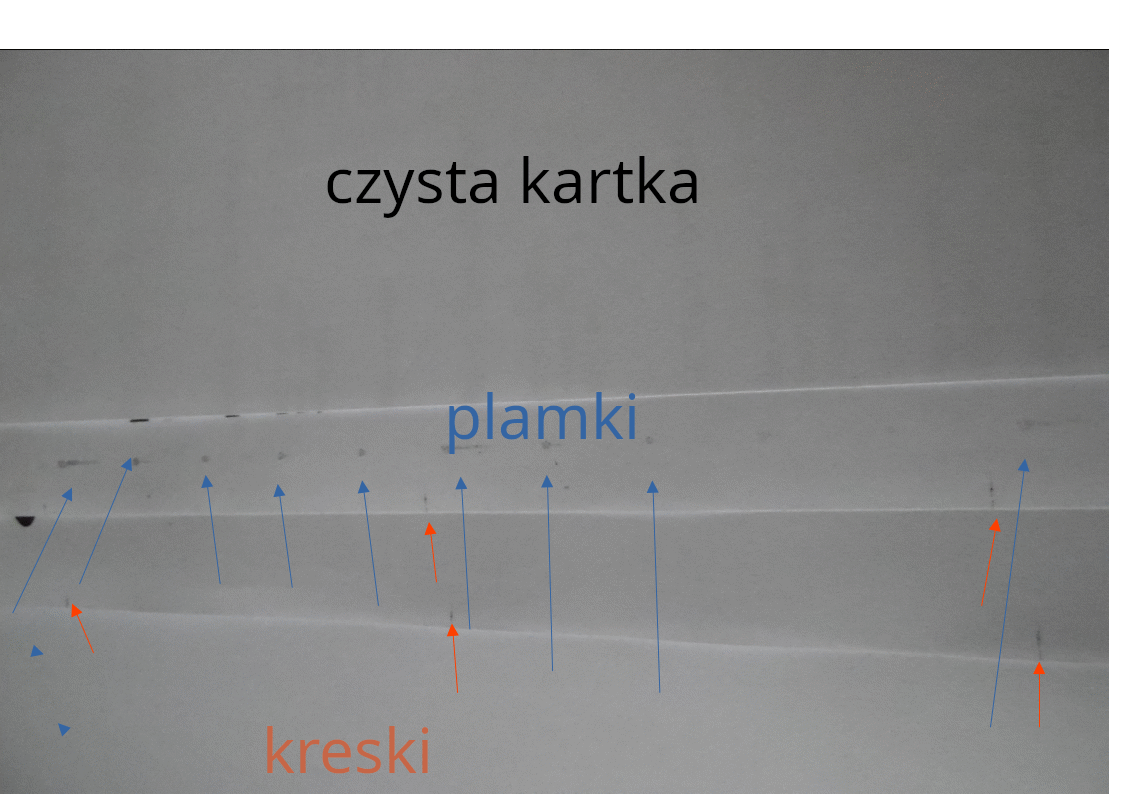

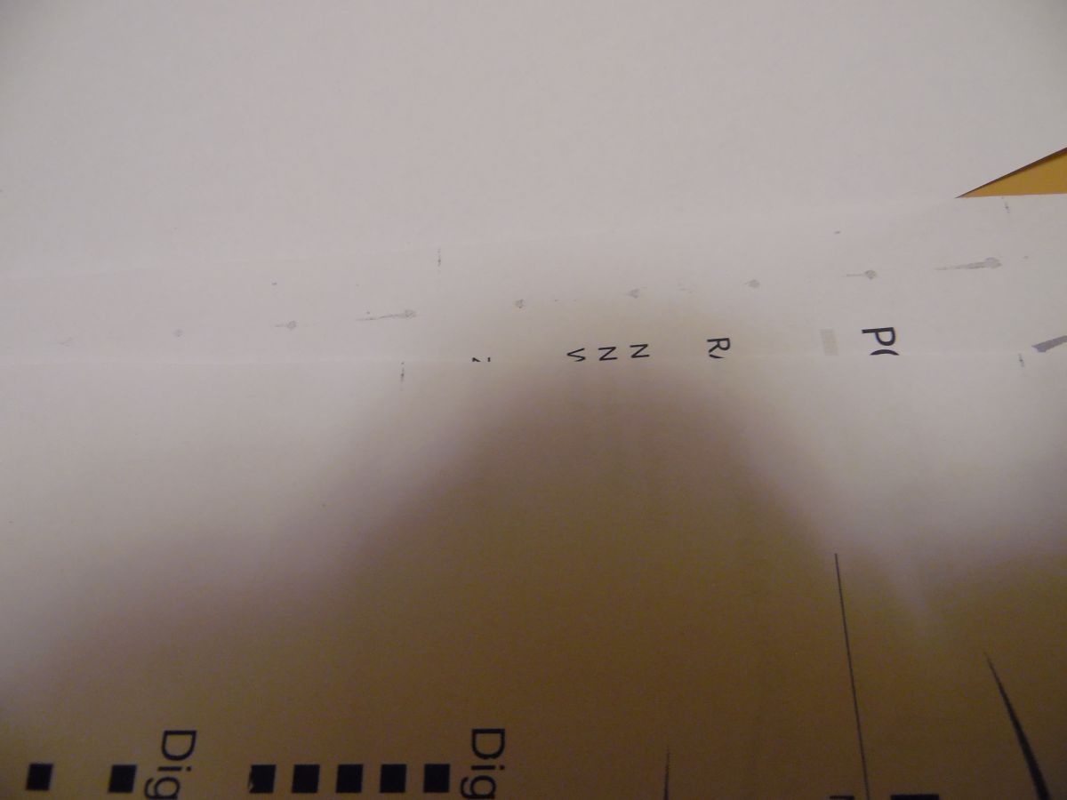

    Po zainstalowaniu nowego kartridża zacząłem drukować. Najpierw stronę testową. Okazało się, że pojawiają się co 3 cale delikatne paski czteromilimetrowe po lewej stronie. Wydrukowałem dokument z tekstem. Okazało się, że są plamki po lewej stronie:
    Samsung ML 2250 - Paski i plamki po lewej stronie wydruku po instalacji nowego tonera.
    Co radzicie? Czy czyszczenie coś da? Ale czego?

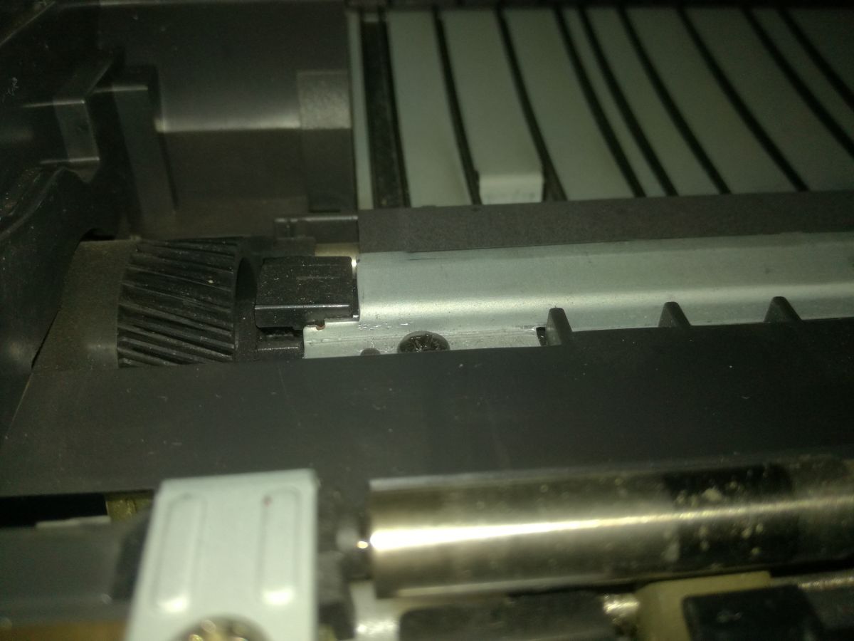

    Ktoś kiedyś serwisował to miejsce. Nie wiem, czy serwis?
    Na zdjęciu przy czarnej śrubie jest pokaleczona blacha i to lewa strona, gdzie pojawiają się kreski, plamki.
    Wnętrze drukarki z widocznymi elementami mechanicznymi.
    Witam. Pozostały przy wydruku drobniutkie kreski oznaczone na czerwono (pierwsza fotka). Wychodzą cztery kreski na stronę, dokładnie co 3 cale po lewej stronie. Według mnie czyszczenie wystarczy. Tylko czego? Tego wałka na mojej fotce.
    Plamy na wydruku znikły. Tylko zostały te blade kreski.

    Plamki znikły. Pozostają tylko drobne kreski po lewej stronie kartki jak na drugim zdjęciu (lewy brzeg kartki).
    Na wydruku pojawiają się co 7,62 cm cztery kreski (3 cale).

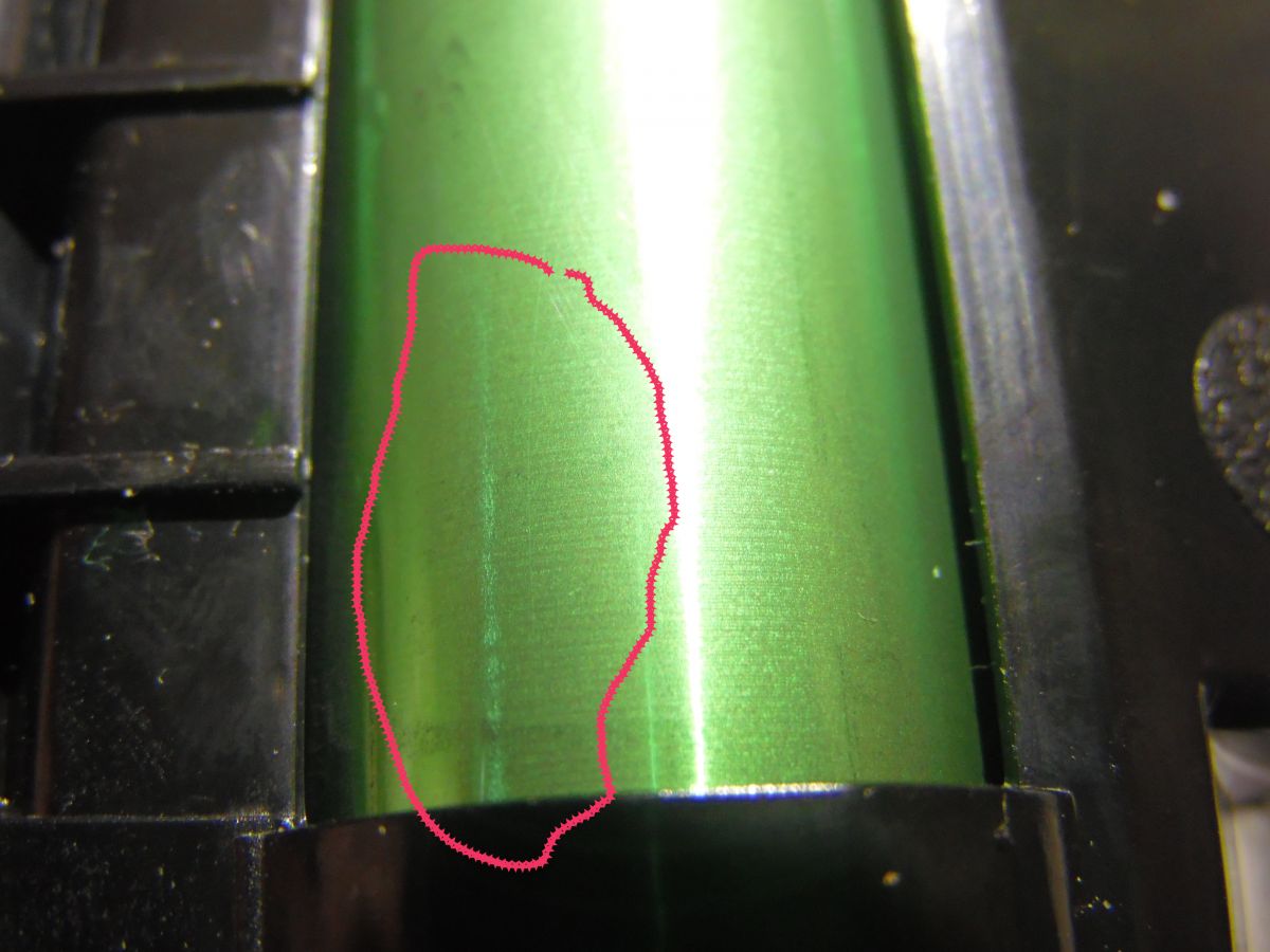

    Jeszcze raz wyjąłem toner i poobracałem palcem bęben.
    Znalazłem chyba przyczynę.
    Oto ona:
  • #5 21223161
    majster2024
    Posty: 132
    Ocena: 3
    Tą wadę można polerować? Delikatnie...

    Kiedyś w Agawie był dostępny taki proszek (pasta) do polerownia OPC. Kosztowała coś ok. 150zł. Możesz zapytać.

    Za 150 zł masz kilka zamiennych tonerów . Pytanie - czy to ma sens ?

    Tak wszystko się zgadza.... ! Załatwiłem drugi toner zupełnie nowy. Od razu kreski po lewej stronie wydruku zniknęły.
    Druk jest teraz czysty na 100%...!

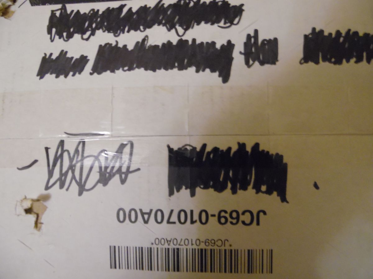

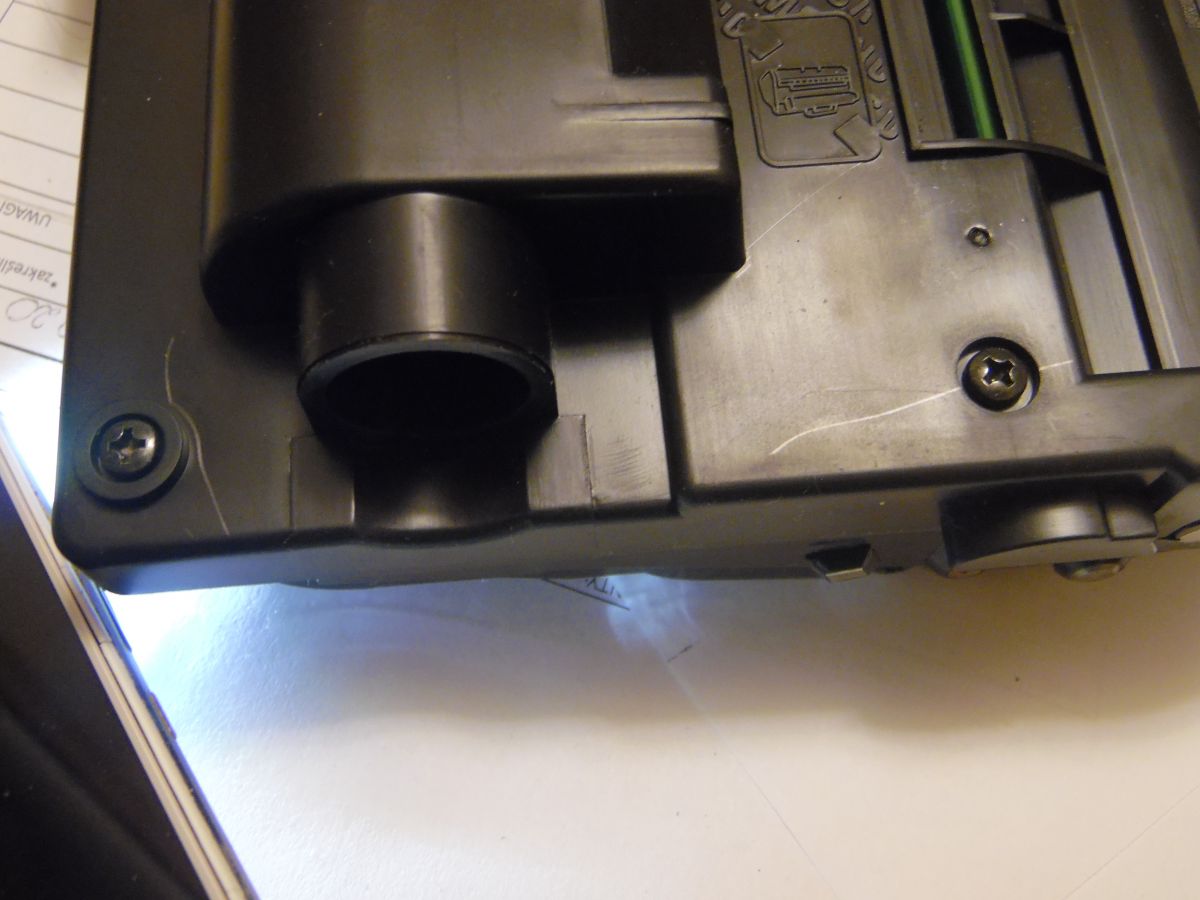

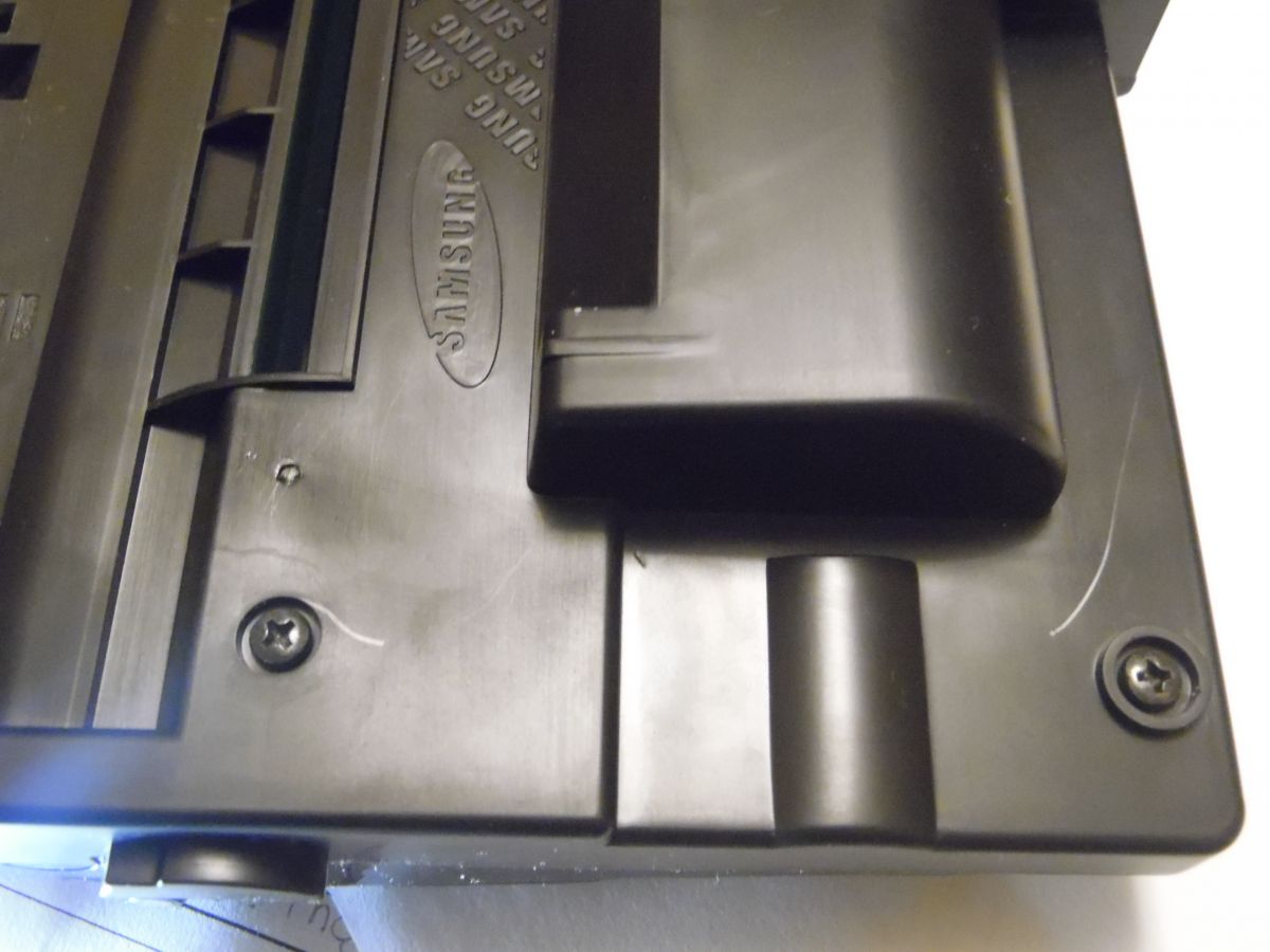

    Ten pierwszy toner ma jakieś oznakowania srebrnym pisakiem. Wokół śrub od górnej strony. Tak jak by ktoś miałby znaczyć, że toner jest wadliwy i ktoś już go sprawdzał. Więc dlatego go oznaczył.
    Część tonera Samsung z oznaczeniami.
    Obudowa tonera z widocznymi śrubami i otarciami.
    Można tylko się domyśleć, że oznaczono go, bo ma wadę.
    Nie wiem, czy mam ze sprzedawcą się kłócić, bo pewnie będzie się bronić...
    Jak twierdzi, sprzedał bardzo dużo takich tonerów i nikt nie zgłaszał wad.
    A może sobie zostawić i wypolerować tę kreskę, którą zauważyłem na bębnie.
    Na pudełku od spodu sprzedawca coś zamazał jakiś napis czarnym mazakiem. Może jakieś oznaczenie, że jest wadliwy.
    Pudełko z zamazanym napisem i kodem kreskowym

    Nie poleruj bębna i odpuść sobie ten kiepski toner. Sprzedawca i tak pewnie ma wyrąbane na tą sytuację . Jeżeli był to zakup przez Allegro lub inny portal zakupowy to wystaw mu negatywa żeby kolejni potencjalni klienci mieli świadomość że to oszust. Możesz też zgłosić to do administracji jeżeli monit o zwrot kosztów nie przyniesie żadnego rezultatu. Każda Twoja ingerencja w ten toner będzie prawdopodobnie potraktowana przez sprzedającego jako ingerencję w zakupiony towar . Czasem nie warto kopać się z koniem … Wiem z własnego doświadczenia.

    Sprzedawca nie jest tu winien. Sam nie bardzo rozumie o co tutaj chodzi.
    Rzecz w tym, że takie zjawiska powstają samoistnie jeśli zespół drukujący długo (kilka lat) nie jest używany, tzn. wałki nie obracają się. Dochodzi wówczas do jakiejś reakcji chemicznej na styku bęben -rolka.
    W efekcie na powierzchni bębna pozostaje ślad jak u Kolegi autora.
    Miałem kilka takich przypadków (raczej niewiele).
