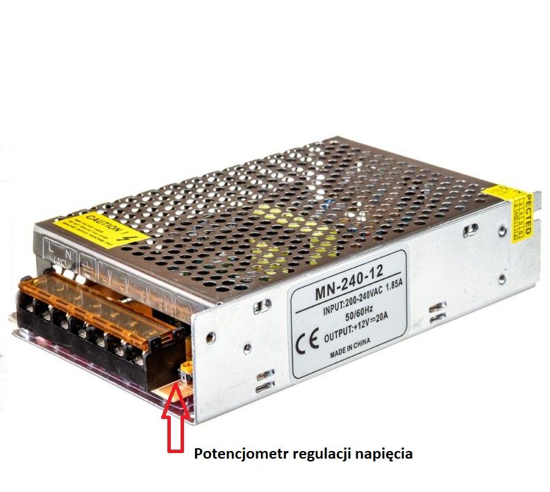

    Zasilacz impulsowy 12 V/20 A. Umożliwia zwiększenie napięcia do 14,4 V poprzez regulację potencjometrem. Odpada więc problem ograniczenia maksymalnego napięcia. Pozostaje ograniczyć prąd ładowania na poziomie zależnym od pojemności akumulatora za pomocą żarówek o odpowiednim poborze prądu lub inną dostępną metodą.
    Zasilacz impulsowy 12 V/20 A z potencjometrem umożliwiającym regulację napięcia.

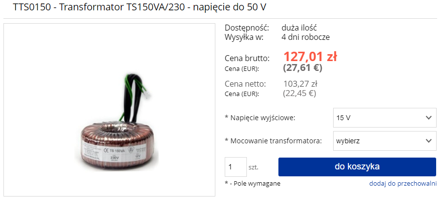

    _jta_ napisał:
    Nie wiem, jak teraz, ale kiedyś na Allegro były tanie (~2 zł) zasilacze wtyczkowe 15 V/1,66 A - można nimi naładować, trwa to półtorej doby. Albo połączyć ze 4 takie..
    Najtaniej, jak znalazłem.
    Zrzut ekranu z oferty na transformator TTS0150 TS150VA/230 z napięciem do 50 V.

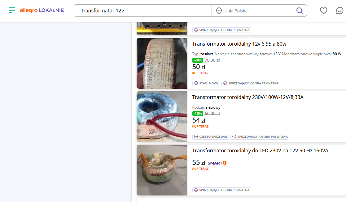

    Jak ktoś lubi stare, prymitywne rozwiązania:
    Zrzut ekranu z wyszukiwarki Allegro Lokalnie z wynikami dla transformator 12v.
    Trzeba wybrać taki, który nie ma zalewy w otworze, żeby można było dowinąć kilka zwojów. Rozwiązania impulsowe będą tańsze.
    Można znaleźć w sieci instrukcje przeróbki tanich zasilaczy, np. ATX, na przetwornice ze stabilizacją napięcia i prądu.
