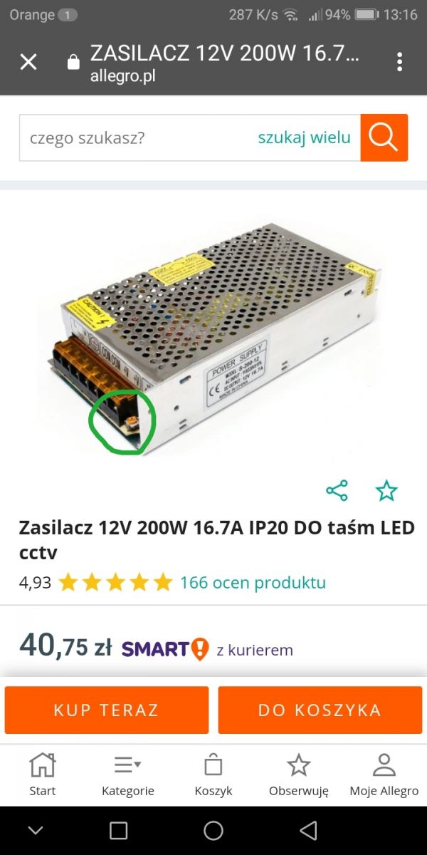

    Proszę o wasz komentarz do zastosowania zasilacza (przeznaczonego do taśm led) 12V DC 16A jako prostownik do ładowania akumulatora samochodowego. Oczywiście wiem że prostownik powinien ładować napięciem 14 V ale nie zależy mi na naładowaniu do takiego napięcia. Parametry tego zasilacza wydają mi się dużo lepsze niż jakiegoś z marketu, a będzie on dużo tańszy?
    Oto link do produktu?
    https://allegro.pl/oferta/zasilacz-12v-200w-16-7a-ip20-do-tasm-led-cctv-7558633064

    Zobacz Zastosowanie zasilacza 12V DC 16A do taśm LED jako prostownika do akumulatora samochodowego
    Ten konkretny zasilacz ma potencjometr do leciutkiej korekty i z doświadczenia wiem że do 15V można przeciągnąć to napięcie.
    Także pomijając max prąd, to napięcie od biedy może być. Tak czy inaczej taki zasilacz średnio nadaje się do ładowania aku, mówimy o przebiegu prądu. Ten zasilacz generuje prąd stały, a nie jak dobry stary prastownik jednokierunkowy.
    Według specyfikacji na tym potencjometrze można regulować +- 0.5 V
  • #10 19068470
    Rezystor240
    Posty: 9241
    Pomógł: 689
    Ocena: 1657
    Tak mówi karta, a rzeczywistość może być inna. Może ta konkretnie przetwornica tak ma.
  • #11 20556870
    borciuch2525
    Posty: 12
    Ocena: 12
    Z tymi zasilaczami miałem nie raz do czynienia. Niedaleko tego potencjometru jest rezystor w moim przypadku był 2,2k po wymianie na 1,8k napięcie podchodzi do 15V tylko trzeba sprawdzić kondensatory wyjściowe czy są na 16v czy 25v. Fakt są to zasilacze z podzespołami o niskiej jakości ale po wymianie kondensatorów wejściowych i wyjściowych ich żywotność wzrasta. Sam bym przerobił taki zasilacz na prostownik ale potrzebuje zaimplementować regulacje prądu bo napięcie już podniosłem. I może usunąć kondensatory wyjściowe żeby amplituda nie była zbyt gładka?

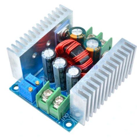

    Do zasilacza trzeba dokupić przetwornicę step-down lub up (zależy jaki zasilacz mamy). Wyprowadzić potencjometr regulacji prądu i już
    Zastosowanie zasilacza 12V DC 16A do taśm LED jako prostownika do akumulatora samochodowego zasilaacz), z regulacją napięcia i prądu

    Szukałem właśnie takiej przetwornicy i zastanawiałem się jaki przebieg otrzymam na wyjściu takiej przetwornicy jeżeli usunę kondensatory wyjściowe? Trójkąt, prostokąt? Bo taki impulsowy przebieg byłby lepszy. Niestety nie mam oscyloskopu.
  • #17 20574038
    borciuch2525
    Posty: 12
    Ocena: 12
    A więc tak, podniosłem napięcie na zasilaczu do 14,4v. Następnie dałem regulator PWM aby regulować prąd współczynnikiem wypełnienia pozostawiając napięcie bez zmian a tym samym otrzymałem na wyjściu regulowane potencjometrem napięcie prostokątne. Dla kontroli parametrów ładowania dodałem woltomierz z amperomierzem. Na wyjściu dałem kontroler ładowania załączajacy i wyłączający proces ładowania w zależności od napięcia akumulatora.
