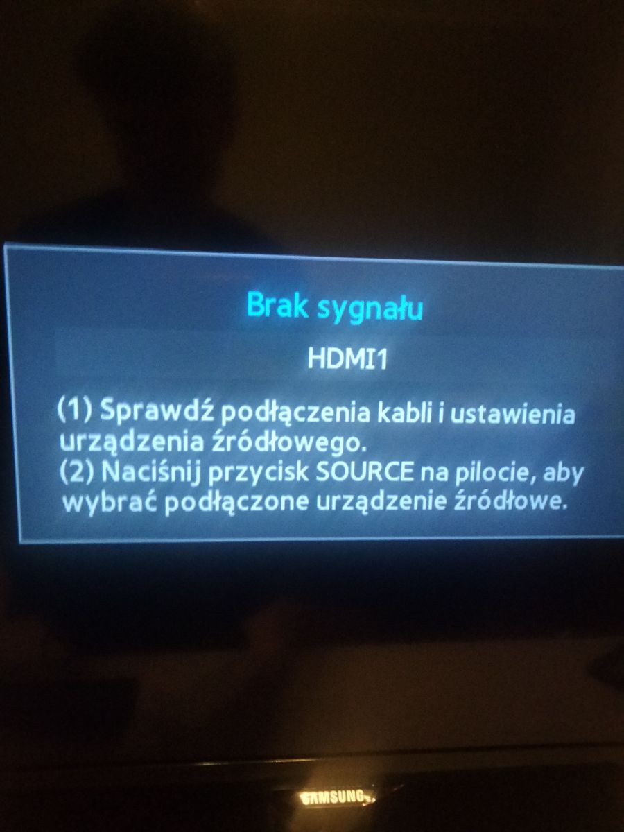

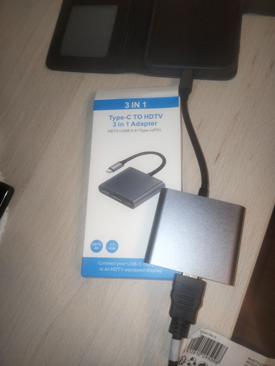

    Dzień dobry,
    Kupiłem stacje dokująca żeby podłączyć tv z telefonem. Chciałem żeby obraz z telefonu był na telewizorze. Ale po podłączeniu przez HDMI nic się nie wyświetla a na tv jest brak sygnału. Jak to naprawić, ma prawo to wogule działać pomocy bo w razie czego zwrócę zakupiony przedmiot. Komunikat Brak sygnału na ekranie telewizora z instrukcjami dotyczącymi rozwiązywania problemów. Stacja dokująca 3 w 1 typu C na HDMI z opakowaniem na stole.

    Telefon nie wysyła sygnału do gniazdka USB, w związku z tym Twoja przejściówka działa prawidłowo, czyli tak:
    Lepiej użyj dublowania, jeśli sprzęt na to pozwala.

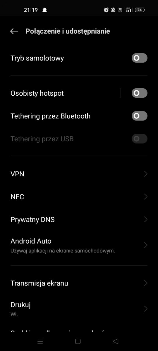

    Wiem to wszystko z opisu przedmiotu nie trzeba tego konfigurować a telefon jak mam niby inaczej podłączyć transmisja to jest przez wi fi a w opiniach już po zakupie wiedziałem że dużo osób ma problem z połączeniem poprostu nie działa z wszystkim tel ja korzystam z oppo a53. Dając tu ten wątek chciałem się dowiedzieć czy może ja coś robię nie tak i da się przesłać ten gupi obraz na tv ale widze że nie
    Poza tym jak widać na obrazku thetering przez USB się nie wyświetla czyli poprostu telefon wogule nie widzi tego urządzenia

    maew111 napisał:
    thetering przez USB
    to raczej udostępnianie internetu przez kabel.
    Jeśli tak jest, to po włożeniu wtyczki, powinno rozwinąć się menu z opcjami łączenia.
    Skoro fon nie reaguje na włożenie wtyczki, to nie widzi urządzenia. Możliwe, że opcja nie jest aktywna, albo fon ma to w d...
    Dlaczego nie chcesz użyć dublowania ekranu, tylko męczysz się z kablem?

    Aby tak podłączyć, telefon musi obsługiwać MHL.

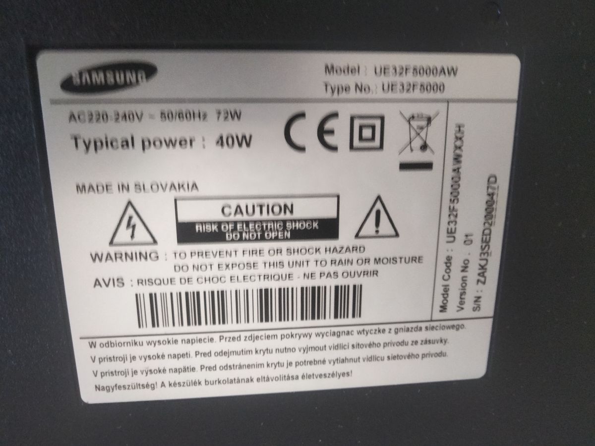

    maew111 napisał:
    Czyli stacja do zwrotu ? A jak mam podłączyć ten telefon do tv ? Mam kupić Chromecast za kilkaset złotych ?
    tak, "stacja" do zwrotu.
    Tego telefonu nie podłączysz do tego telewizora, bo nawet nie podałeś jego modelu, a żadne przystawki tego nie rozwiążą, bo telefon nie obsługuje trybu MHL, a także przystawki nie obsługują przesyłania video przez Wi-Fi, tylko internet.
    Jedynym rozwiązaniem będzie w twoim przypadku zmiana TV na nowszy model.

    Etykieta z tyłu telewizora Samsung z modelem i ostrzeżeniami.
    Powyżej model tv, czyli nie da się tego połączyć, nie ma innego wyjścia tylko nowszy tv ? A zwykły kabel HDMI USB c też nie zadziała ?

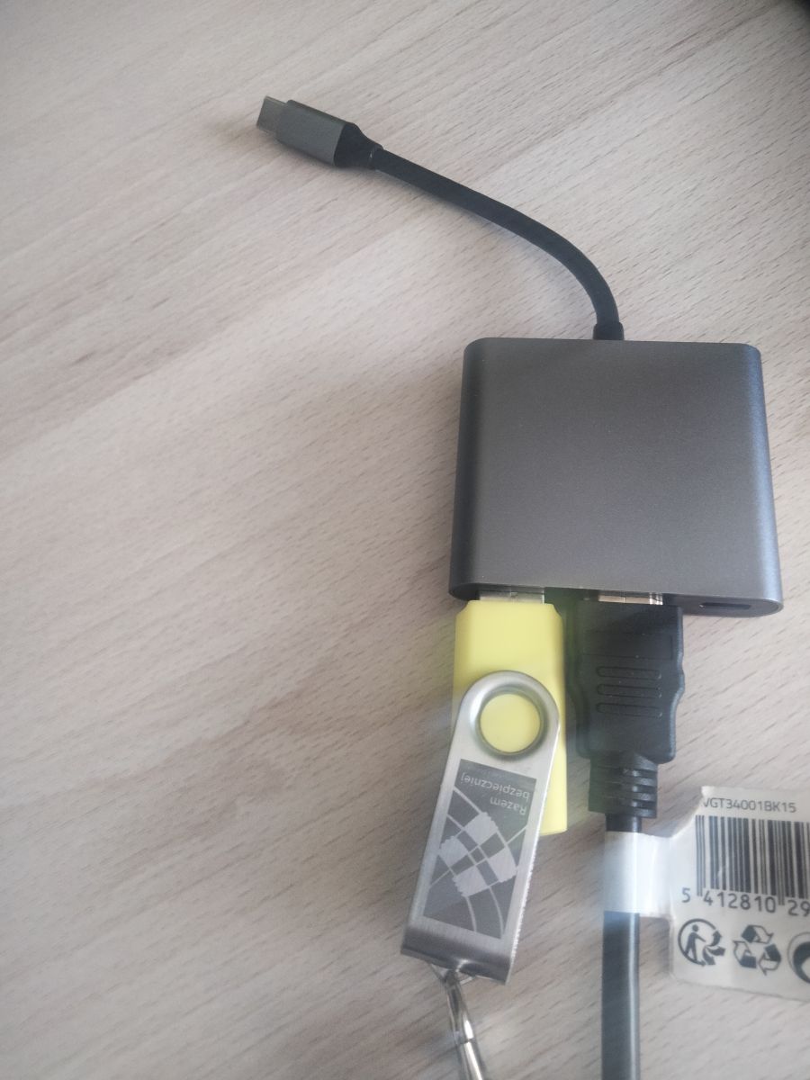

    Adapter USB-C z podłączonym pendrivem i przewodem HDMI.
    Nwm chodziło ci o takie połączenie ? Jeśli tak to nie działa 😠

    Spróbuj krok po kroku jak ja.
    Odłącz przejściówkę od wszystkiego, podepnij USB, potem HDMI, potem telefon/tablet.
    Pamiętaj, że zasilanie może być pobierane także po HDMI
    I jeśli masz laptopa z USB C to sprawdź też na nim, powinno działać bez pendrive.
