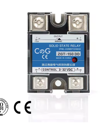

    Chciałem przełączać panele 4800 W (ok. 480 V/12 A max) z inwertera on-grid na inwerter off-grid i z powrotem. Znalazłem przekaźniki elektroniczne 600 V/150 A na Ali, czy będzie OK, a może inne podpowiedzi do rozwiązania tego problemu... Myślę o przełączaniu zdalnym...
    https://pl.aliexpress.com/item/4000085638280....2452cIKOcEK&mp=1&gatewayAdapt=glo2pol

    Tylko podana cena dotyczy... radiatora.
    Do sprawdzenia właściwe elementy.

    Przekaźnik półprzewodnikowy ZGT-150 DD z certyfikatem CE.
    4 takie przekaźniki aby przełączac po dwie sztuki....

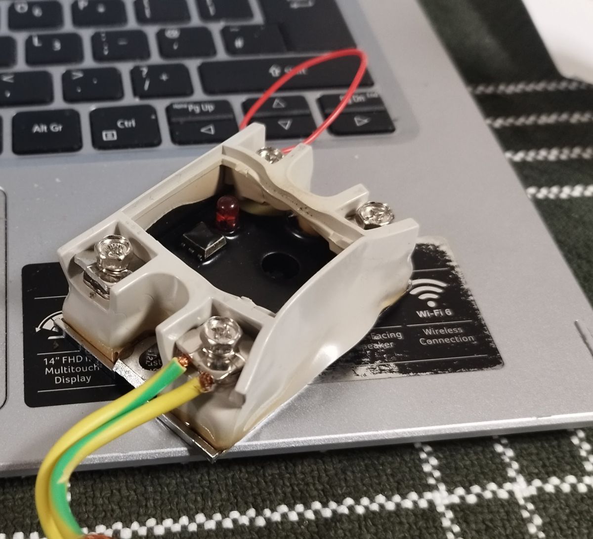

    Sprawdź sam, z tego co wiem moc wymagana dla przekaźnika powinna być co najmniej 4x większa niż moc przełączana.
    U mnie paliły się albo topiły 16-20 A już przy obciążeniu 6-10 A.
    W sumie po stopieniu nadal działają mimo deformacji obudowy, czyli jakieś tam zabezpieczenie przeciwko przegrzaniu mają. :)
    Pewniejsze dla prądów stałych są przekaźniki albo styczniki.
    Mam dwa takie, zjarały się z czasem na panelach tylko 1200 W, 12 A, 40 V, pewnie założenie radiatora czy przykręcenie do jakiejś metalowej części by coś pomogło, ale i tak odwlekło by moment stopienia.
    Uszkodzony przekaźnik na klawiaturze laptopa
    p.s. kupowane na ali, ebay czy allegro to totalna wtopa, nie wiesz co kupujesz, bo zwykle są to te same tanie z tabliczkami znamionowymi wyższych mocy.

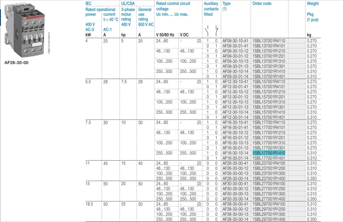

    @maverick73 Nie proponuj ponownie niebezpiecznych rozwiązań. Zaproponowany przez Ciebie stycznik, przy pierwszym uruchomieniu ulegnie uszkodzeniu.
    @jackantenna Przełączanie pomiędzy falownikami być może jest możliwe. Jednak nie stosuje się tego typu rozwiązań, oraz nie ma pewnych i gotowych układów wykonawczych, aby zrealizować to zadanie.
    Jeżeli nie masz doświadczenia ani wiedzy w tym zakresie, porzuć ten pomysł.

    @maverick73 Napisz, przy jakim napięciu i prądzie DC, mogą pracować styki tego stycznika.

    To patrz. W którym miejscu widzisz parametry robocze styków dla prądów DC?
    Tabela parametrów stycznika z danymi technicznymi prądów AC i DC.

    >>21432684 Ale prąd z paneli to 12A max, a 500V to tylko napięcie pomiędzy czerwonym a czarnym przy maksymalny nasłonecznieniu.....

    @jackantenna Trzeba wiedzieć co te znaczki w tabelce oznaczają. One nie są napisane tylko po to, aby ładnie prezentowały się w katalogu.
    Jak chcesz przełączać panele pomiędzy falownikami, to tutaj masz przykład dedykowanych styczników do tego celu.

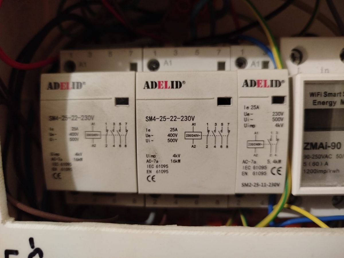

    Ktoś tu na forum pisał że stosuje stycznik modułowy na szynę 3P, styki łączone szeregowo, osobiście nie sprawdzałem.

    Generalnie prąd DC nie jest wysoki max 12A..... a napięcie 350V pod maksymalnym obciążeniem.... Gdyby zastosować taki przekaźnik, połączyć 2 z 4 i 6 z 8 do paneli , a inwerter on-grid 1z 7 a off-grid 3 z 5 ? Jakieś sugestie?
    Zbliżenie na przekaźniki elektryczne marki Adelid zamontowane w panelu.

    Generalnie prąd DC rozłącza się bardzo trudno. Inaczej zbudowane przekaźniki, styczniki. W inny sposób gasi się łuk.
    Należy użyć dedykowanych elementów łączeniowych z klasą łączeniową podaną dla prądu stałego o określonym napięciu i prądzie. Inne metody są niepewne i grożą awarią / pożarem. Łuk elektryczny przy DC może się palić do momentu uszkodzenia aparatu.
    Przychodzi mi na myśl jeszcze inny sposób. Wymusić taki sposób przełączania, aby odbywał się bezprądowo. Wtedy stycznik będzie tańszy od takiego który wytrzymuje prąd roboczy DC.

    >>21434170 Czyli, przed przełączeniem odłączyć panele na chwilę? Przełączyć na drugi konwerter i włączyć z powrotem panele?

    >>21434249 Niektóre falowniki mają możliwość blokady/wyłączenia. Jeśli prąd nie płynie, lub płynie tylko na potrzeby podtrzymania obw. wewn. falownika to łuk będzie niewielki. Jeśli panele rozłączysz jakimś rozłącznikiem, to jest to podobna sytuacja. Ważne, aby to był łącznik o zdolności łączenia prądów roboczych. Odłącznik nie powinno się otwierać pod obciążeniem, tylko w stanie bezprądowym - do tego służy wyłącznik, rozłącznik.
