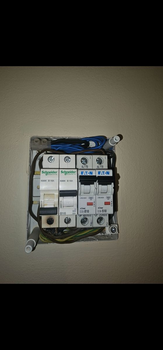

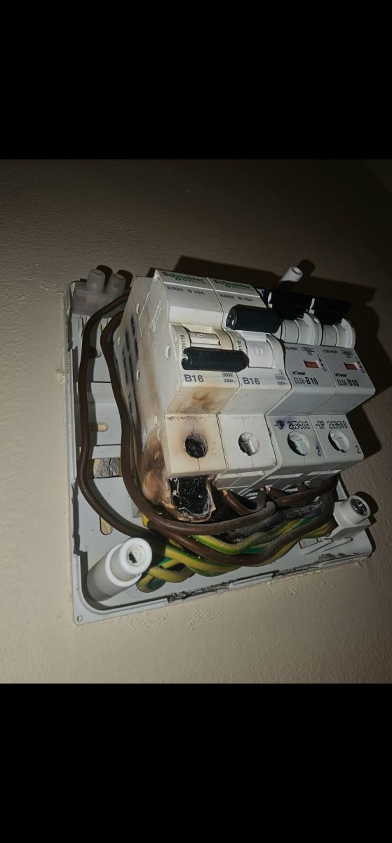

    Uprzedzam, że jestem laikiem w temacie. Topi mi bezpiecznik przy skrzynce, czy sama wymiana wystarczy, czy jest to głębszy problem i wezwać elektryka, skoro mam tylko podstawową wiedzę. Załączam zdjęcia.
    Dzięki za wyrozumiałość i pozdrawiam.

    Prawdopodobnie powodem jest niekontakt, wepchnięte kilka przewodów lub przewody różnej grubości pod jeden zacisk. Takie przewody po takim grzaniu wypada co najmniej oczyścić, sprawdzić izolację czy nie spłynęła do gołego, a jak się da to skrócić i zarobić od nowa. Trzeba sprawdzić czy nie jest dany za duży bezpiecznik do zbyt cienkiego przewodu i za dużego obciążenia.
    Ponieważ widzę tam mostki, żebyś nie miał powtórki z rozrywki, dobrze jest je zastąpić szyną z widełkami.
    Nie jest to rocket since, ja uważam że chcącemu nie dzieje się krzywda, jak wyłączysz zasilanie całej tej skrzynki i sprawdzisz że nie ma napięcia i robisz dla siebie to próbuj.
    Możesz też to obejrzeć i zrobić zdjęcia pod kątem problemu jak wyżej opisałem.
    Co masz na tym obwodzie podłączone? Jak duże obciążenie?

    Słabo dociśnięty przewód i grzał się pod obciążeniem. Wymiana przez elektryka.

    Warto wymienić wszystkie zabezpieczenia i zamontować szynę grzebieniową.

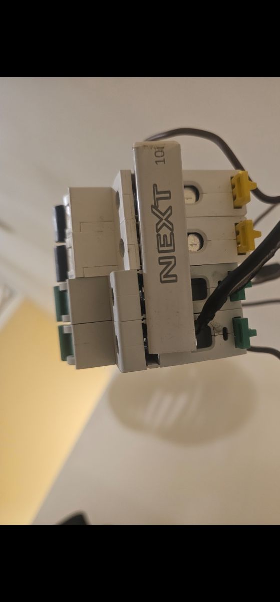

    Wymieniłem wyłączniki na nowe i założyłem szynę grzebieniową. Wydaje się, że wszystko jest już dobrze. Nie wiem kto wcześniej to podłączał, ponieważ mieszkanie wynajmuje od niedawna. Dzięki za wszystkie podpowiedzi. Pozdrawiam.

    Osobiście zobaczyłbym tę zamontowaną szynę. Na zdjęciu nie wygląda na to że ona mogła by wejść do tych różnych zabezpieczeń.

    Warto też wymienić obudowę rozdzielnicy na większą, aby dla N i PE zastosować bloki rozdzielcze lub szyny.
    Lepiej gdy każdy przewód ma własny zacisk niż pięć wpakowanych w jeden.

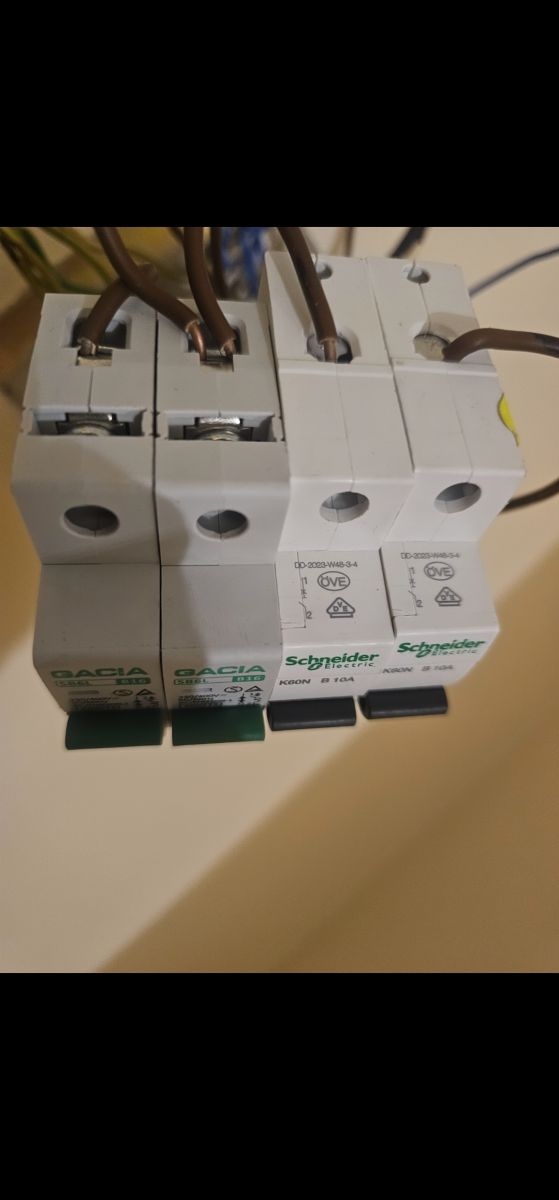

    Macie rację co do właściciela mieszkania, ale on na wszystko ma czas... Nie mogłem sobie pozwolić na to, żeby cały dzień być bez prądu, więc musiałem na szybko coś z tym zrobić. Po weekendzie na spokojnie ma to zobaczyć elektryk. Narazie "druciarsko" zrobiłem to tak: Amatorska naprawa instalacji elektrycznej z użyciem wyłącznika marki NEXT. Tymczasowa instalacja elektryczna z wyłącznikami Schneider Electric i Gacia

    Czegoś tu nie rozumiem, były aparaty od dwóch producentów, kupiłeś wszystkie nowe, ale znowu od dwóch producentów. Zastanawiam się po co, aby utrudnić sobie życie? Nie lepiej było dokupić dwa B16 EATON, takie jak były B10 i szyna pasowałaby bez problemu. Ewentualnie skompletować tego Schneidera.

    Nie chciałem utrudniać sobie życia, nie mieszkam w dużym mieście, jest u nas jeden sklep elektryczny na całe miasteczko 😅 Skoro nie mieli i tak Eatona, stwierdziłem, że kupię 4 nowe już, a do pary nie mieli. Co do przewodów, gdzie 2 kable wchodzą w jeden zacisk, jak to rozwiązać? Czy wstrzymać się już do wizyty elektryka? Mimo wszystko chętnie się dowiem, zawsze jakieś nowe doświadczenie.

    @Grx323 jeśli nie różnią się mocno przekrojem, zawinięcie U na każdym w praktyce pomaga, ale powinno się je połączyć poza bezpiecznikiem w jakiejś kostce która obsługuje taką ilość takich (o danym przekroju) przewodów.
