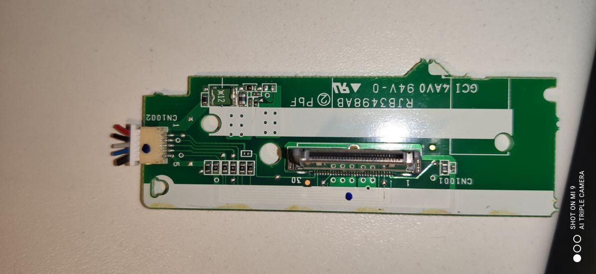

    Mam mini wieże Panasonic SA PM 500 ,chciałbym dorobić wejście AUX ,jest taka możliwość?
    Fragment płytki drukowanej z elektroniki mini wieży Panasonic SA PM 500
    • Jak dorobić wejście AUX w mini wieży Panasonic SA PM 500? IMG_20240926_190036.jpg (603.57 KB) Musisz być zalogowany, aby pobrać ten załącznik.

    Bardzo proszę o odpowiedź jak dla laika z elektroniki .

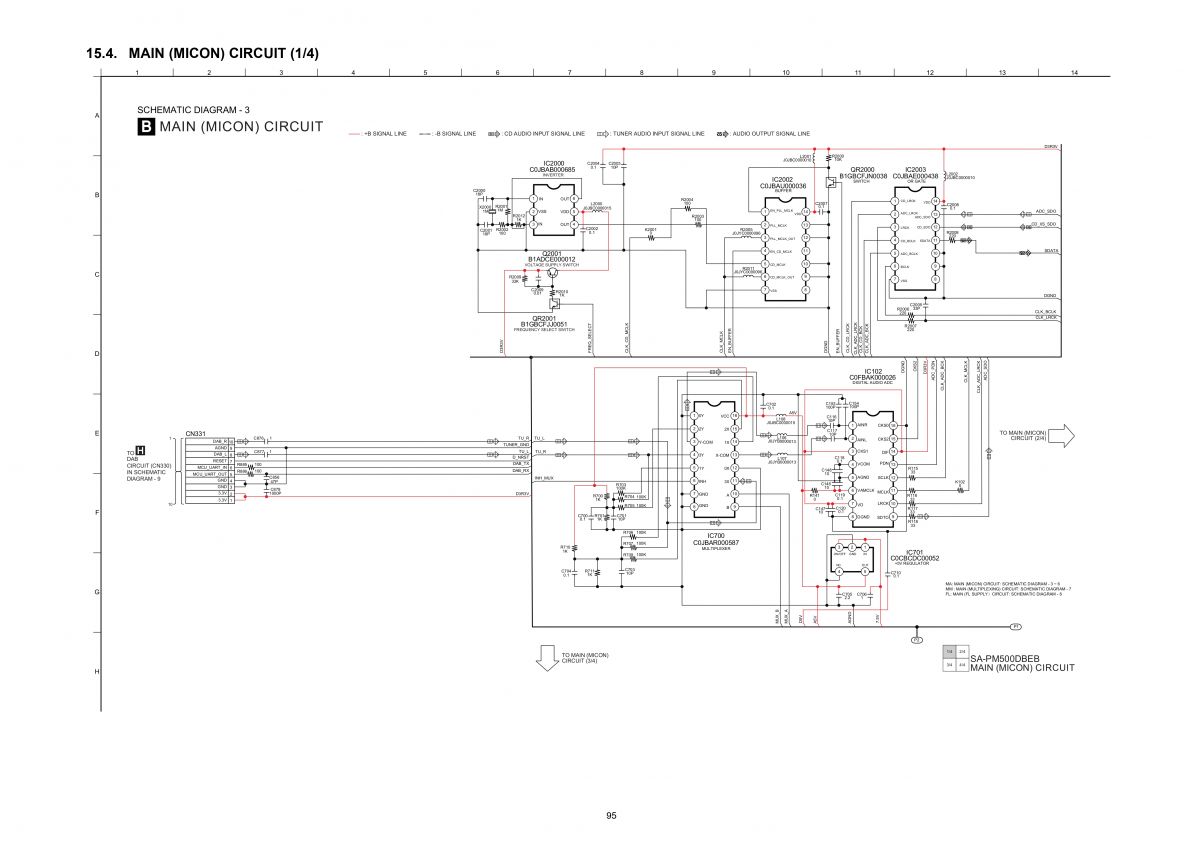

    Problem może się brać z tego, że sygnał audio nigdzie może nie mieć postaci analogowej. Po prostu z odbiornika radia może przechodzić od razu w postaci cyfrowej do wzmacniacza.
    Można popróbować i przy pomocy oscyloskopu poszukać sygnału analogowego. Jeśli się znajdzie to jakieś światełko w tunelu zabłyśnie.
    Potem można wykorzystać klucz CD4066 jako przełącznik źródeł.

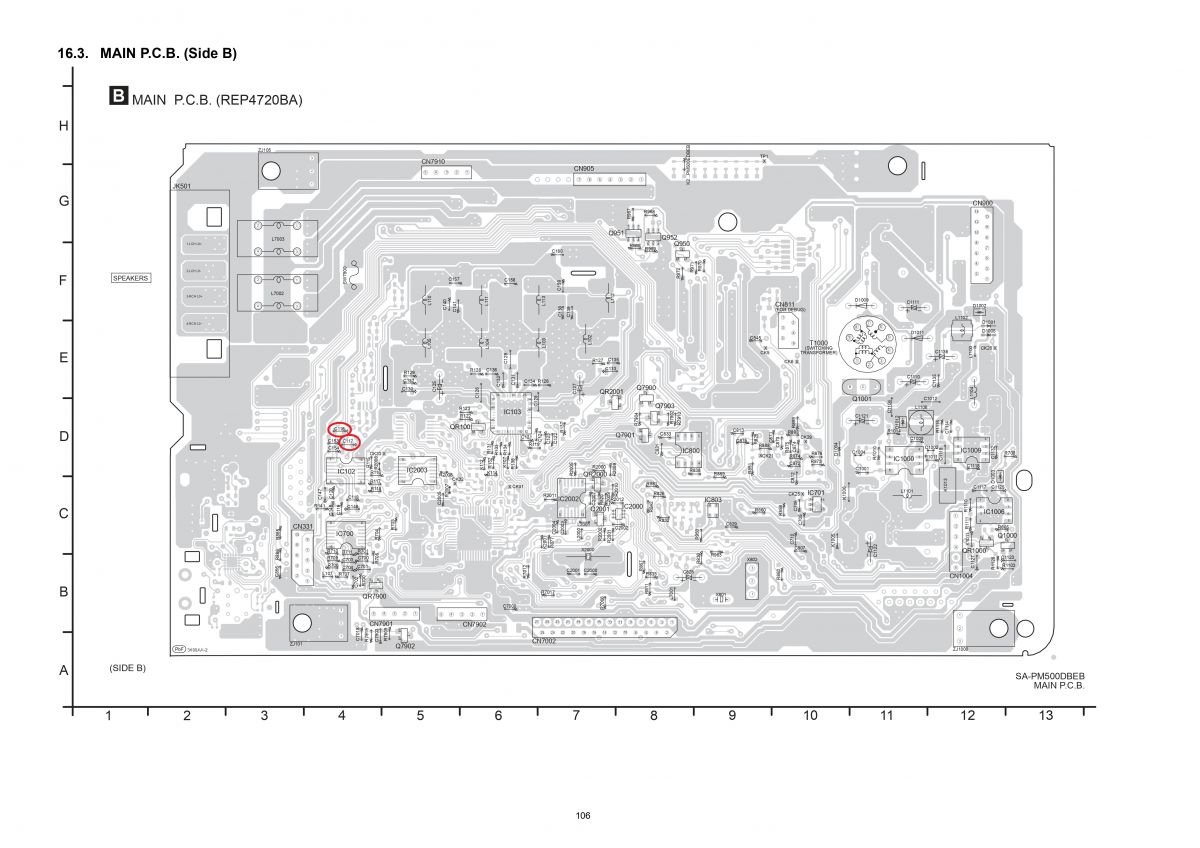

    Jako laik sam tego nie ogarniesz bo wymaga to lutowania precyzyjnego.
    Według mnie trzeba by połączyć się w miejscach kondensatorów C116 i C117, jednocześnie odłączając sygnał z radia bądź dodając przełącznik do wyboru między radiem a AUX.
    Schemat obwodu elektronicznego z oznaczonymi ścieżkami sygnałów. Schemat płytki drukowanej z zaznaczonymi miejscami C116 i C117.
