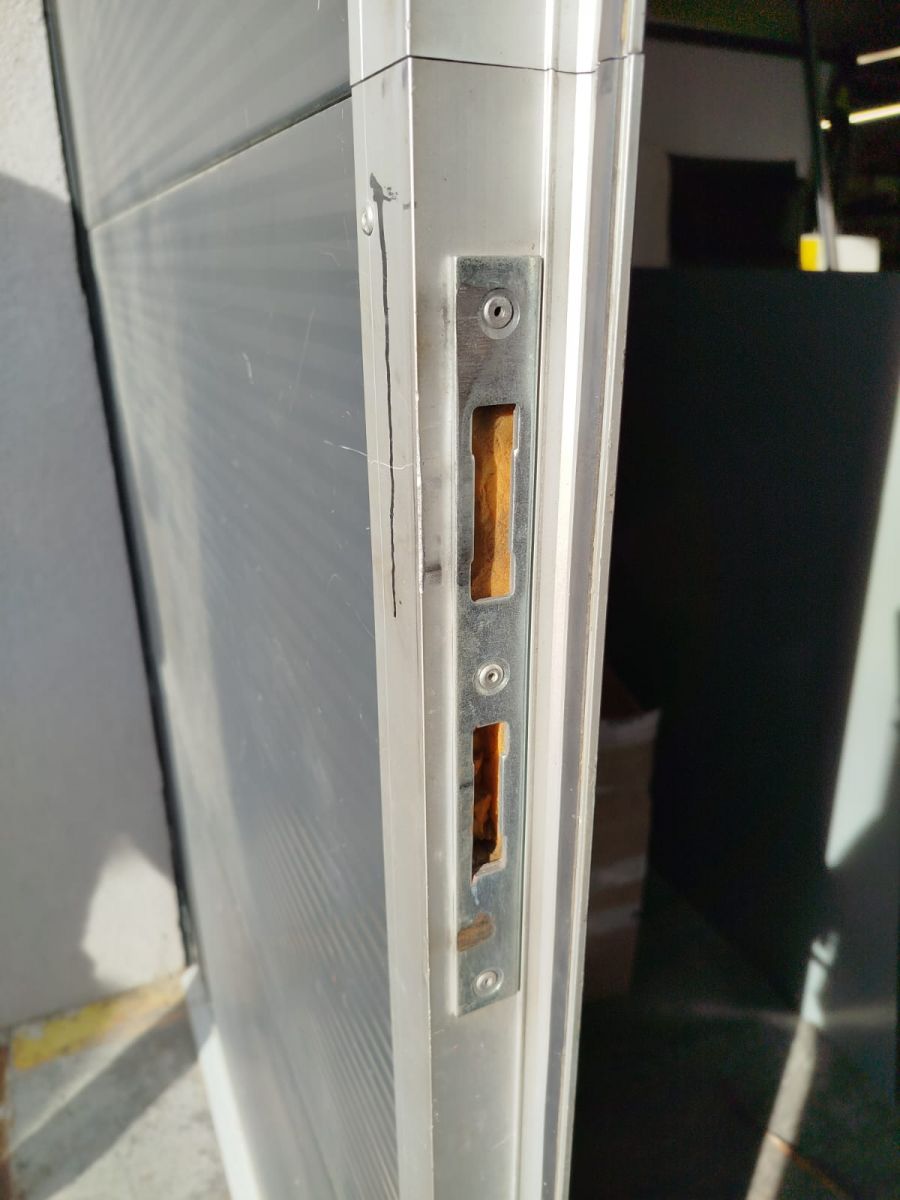

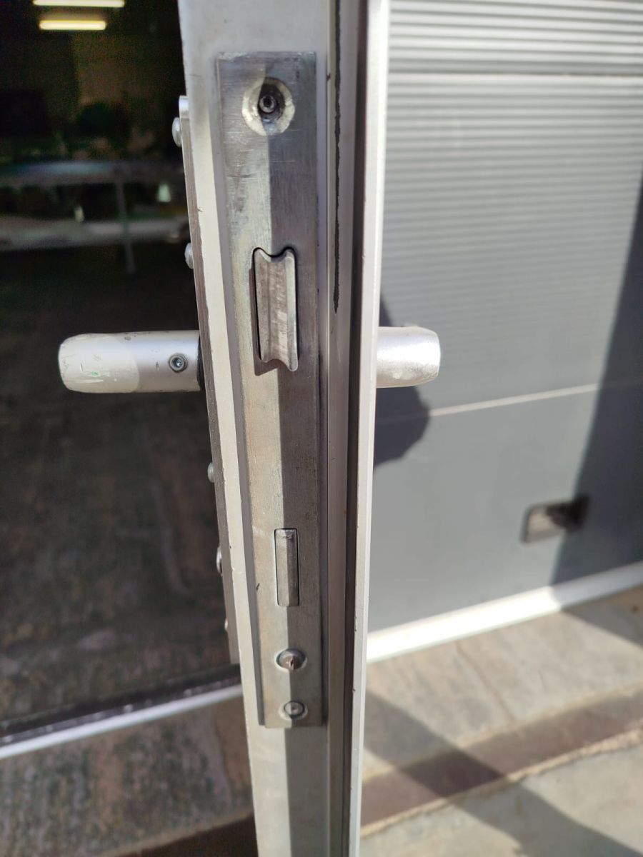

    Dzień dobry, bardzo proszę o poradę. Kurierzy zamiast do biura notorycznie wchodzą na warsztat zostawiając paczki przez co jest wciąż zamęt i nigdy nie wiadomo czy paczka już jest czy nie...
    Chcę założyć zamek na kartę aby tylko pracownicy mogli wchodzić, a od środka żeby można wyjść bez użycia karty. Problem leży w tym że to otwierana brama i w niej dzwi.
    Jaki zamek elektromagnetyczny z czytnikiem kart zamontować? Dobrze gdyby był też wandalo odporny. Kart do otwarcia musiało by być 30 szt.Zamek drzwiowy w metalowej ramie montowany na bramie warsztatowej. Mechanizm zamka drzwiowgo zamontowany na otwartej drzwiach w warsztacie.

    Jeśli to drzwi w bramie, to zapewne będzie problem z doprowadzeniem zasilania. Możesz zainteresować się wynalazkami na baterie pt. klamka rfid.

    Najnormalniejszy elektrozaczep + klawiatura kodowa z czytnikiem Rfid na breloki, karty dostępu, albo przez wpisanie na klawiaturze kodu dostępu, tanio i bezproblemowo.

    Wstaw zdjęcie z większej odległości by było widać całość.
    Autonomiczny czytnik np.Roger z zasilaczem buforowym i rygiel bądź zwora.
