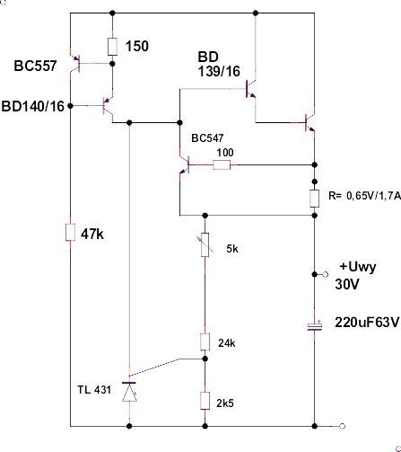

    Mam prośbę: czy mógłby ktoś wysłać schemat stabilizatora prądu ok. 1,7 A i 30 V na tranzystorach? Wiadomo, może się trochę różnić, ale coś takiego najlepiej BD912/BD911, BD135/BD139/BD140 i maluszki.

  • #6 21251584
    CYRUS2
    Posty: 17797
    Pomógł: 1229
    Ocena: 3483
    Schemat stabilizatora 30 V/1,7 A na tranzystorach BD912, BD135, BD139, BD140

    To ciężko będzie z niego uzyskać 30 V po stabilizatorze dla prostowania w układzie mostkowym i może się to udać tylko dla nominalnego napięcia w sieci (dopuszczone są odchylenia +/-10%, już nawet przy mniejszym odchyleniu na "-" nie ma szans). Można albo starać się o uzyskanie wyśrubowanych parametrów układu, albo zastosować układ prostowania podwajający napięcie (i tracić na stabilizatorze blisko 50 W).
    Założyłem, że nominalne obciążenie obniża napięcie o 5%, a w mostku są diody Schottky'ego o napięciu przewodzenia 0,5 V; wyszło mi, że przy obciążeniu 1,7 A średnie napięcie na kondensatorze będzie 31,7 V; trzeba by użyć kondensatora 10 000 µF, wtedy z powodu tętnień straci się połowę nadwyżki i zostanie 0,85 V na spadek napięcia na stabilizatorze - jakiś dobry o niskim spadku napięcia powinien sobie z tym poradzić.
    Chyba żeby było miejsce na dowinięcie kilkunastu zwojów do uzwojenia wtórnego - to by pozwoliło zwiększyć nadwyżkę, żeby mieć z czego stabilizować.

    Zastosowanie w stabilizatorze w roli elementu wykonawczego układu Darlingtona z emiterem połączonym do wyjścia powoduje, że musi być spory spadek napięcia - aby go zmniejszyć, trzeba użyć innego układu (podawałem już parę razy schemat, podstawowa wersja ma 2 tranzystory o przeciwnej polaryzacji), np. z tranzystorem mocy PNP (BD912), którego emiter będzie połączony z wejściem (+ z mostka). Może się okazać, że potrzebny prąd bazy będzie ponad 60 mA, więc moc tracona w tranzystorze sterującym może być za duża na BC547 - wypada użyć BD135.
    Ale bez zwiększenia napięcia transformatora układ będzie "na styk" przy nominalnym napięciu sieci i zastosowaniu diod Schottky'ego (albo germanowych, ale czy ktoś jeszcze ma jakieś DMG Tewy?) i kondensatora 10 000 µF. Jakkolwiek zwiększanie napięcia transformatora o 14 V~ to gruba przesada, kilka V w zupełności wystarczy.
    Udowodnij, jaka zaleta tego układu. W stabilizatorze to bez znaczenia.
    Narysuj autorowi schemat ideowy takiego stabilizatora.

    Oczywiście, że ma znaczenie, szczególnie w górnym zakresie napięć stabilizatora. Przykład: pod obciążeniem tętniące napięcie spada minimalnie do 24,5 V. Chcąc uzyskać na wyjściu 24 V z układem Darlingtona w roli tranzystora wykonawczego, będziemy mieli problem, bo jego napięcie nasycenia to ponad 1,5 V.
    Pojedynczy tranzystor ma ze trzy razy mniejsze Usat (zależy od prądu), a MOSFET to już w ogóle zapewnia minimalny spadek.
    Ty narysowałeś z błędem, którego wciąż nie poprawiłeś.

    Częściowo już @acctr ją pokazał. Dodatkowo nie ma spadków napięcia, które w Twoim układzie dają BC557, BD140, BD139.

    Darlingtonem w roli tranzystora wykonawczego będziemy mieli problem, bo jego napięcie nasycenia to ponad 1,5 V.
    Bzdura, 1 V w stabilizatorze nie ma znaczenia!
    Wartość średnia będzie, ale napięcie wyjściowe będzie mieć tętnienia.
    Ty nie rozumiesz, co to jest wartość stabilna?
    Jeżeli robię zasilacz, który przy najgorszych warunkach jest zdolny dostarczyć maksymalnie 24,5 V (dołek tętnienia za prostownikiem), to Usat tranzystora zaczyna mieć wielkie znaczenie. Żeby zapewnić STABILNE 24 V, tranzystor musi być prawie w stanie nasycenia. Darlington zwyczajnie nie podoła.
