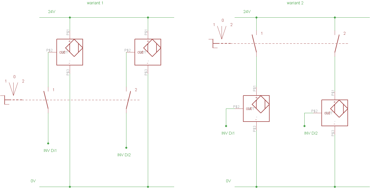

    Takie pytanie: silnik 3 fazowy 0,55 kW zasilany będzie falownikiem.
    Ma przekładnię mechaniczną.
    Będzie to posuw niewielkiej maszyny. Sterowanie manualne przez operatora.
    Na obu końcach muszę zastosować krańcówki; wydaje mi się, że czujniki indukcyjne.
    Czy jest możliwe w prosty sposób to połączyć z falownikiem, by po najechaniu na skraj w lewo silnik się zatrzymał i po przełączeniu kierunku obrotów przełącznikiem obrotowym (L-0-P) w prawo jechał w prawo do krańcówki i ponownie się zatrzymał?
    Czy konieczne będą dodatkowe przekaźniki?
    Chodzi o to, by niepotrzebnie nie eksperymentować i nie płacić.
    Z góry dzięki za merytoryczne odpowiedzi.
    prawdopodobnie nie.
    nie podajesz podstawowej informacji - typu użytego falownika.
    Gdzie chcesz ten przełącznik podłączyć ?
    jakotako21 napisał:
    Druga sprawa, że prędkość posuwu "tam" mam zamiar regulować potencjometrem (w/g potrzeby operatora) zaś powrót najlepiej trochę szybciej.
    Masz opcje pracy wieloprędkościowej lub jog.
    jakotako21 napisał:
    Taki współczesny "zaczarowany ołówek" ze mnie; jak chyba wielu z nas...
    to może pokaż co już narysował - schemat, koncepcja
    Mając rysunek łatwiej wyłapać błędy koncepcji.

    Falownika jeszcze nie mam.
    Raczej będzie to Optidrive E3 0,75 kW.
    Zasilany jednofazowo 230 V, na wyjściu 3x230 V.
    Myślę, że falowniki jakoś strasznie się od siebie nie różnią i te moje oczekiwania nie są jakieś nierealne.
    Z tego co udało mi się rozkminić z wyjścia (1) +24Vdc polecę na NC awaryjny grzybek.
    Dalej wspólnie na oba styki NO (3) przełącznika L-0-P. Normalnie z wyjścia (4) jednego z nich np. "L" polecę na krańcowy NC z krańcowego na wyjście (2) falownika.
    Analogicznie tylko z "P" na wyjście (3) falownika. Tak to zrozumiałem.
    Raz podaję sygnał "jedynka" na 2, chcąc w drugą stronę na 3. Dobrze?
    Tylko to dotyczy krańcówek mechanicznych, nie wiem jak z elektronicznymi.
    Sądzę, że też da radę dlatego...ten post z prośbą o ewentualne wskazówki.
    z góry dzięki!
    tak się tego nie robi.
    zadziałanie będzie opóźnione o czas ustawionej rampy. Ten falownik nie ma wbudowanych funkcji bezpieczeństwa.
    Namiastką jest funkcja fast-stop lub e-trip

    Uważam że nie jest to zbyt szczęśliwy wybór do tej aplikacji.
    Proponuję LS S100 - ma więcej wejść i oddzielne wejścia funkcji bezpieczeństwa.
    Poza tym wejścia są swobodnie programowalne.
    czujniki zbliżeniowe:
    Schemat dwóch wariantów podłączenia czujników zbliżeniowych.

    W tym inverteku masz gotowe mapy wejść (19 map)
    Niestety nie znalazłem takiej mapy żeby była zmiana prędkości wejściem,praca dwukierunkowa i funkcja fast-stop lub e-trip
    W w ls-ie możesz każdemu wejściu przypisać dowolną funkcję (poza bezpieczeństwem które ma swoje oddzielne zaciski
