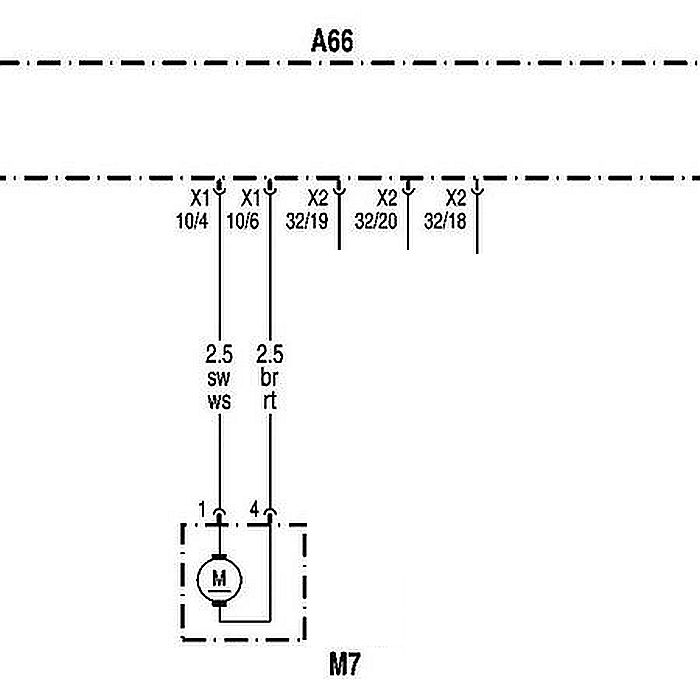

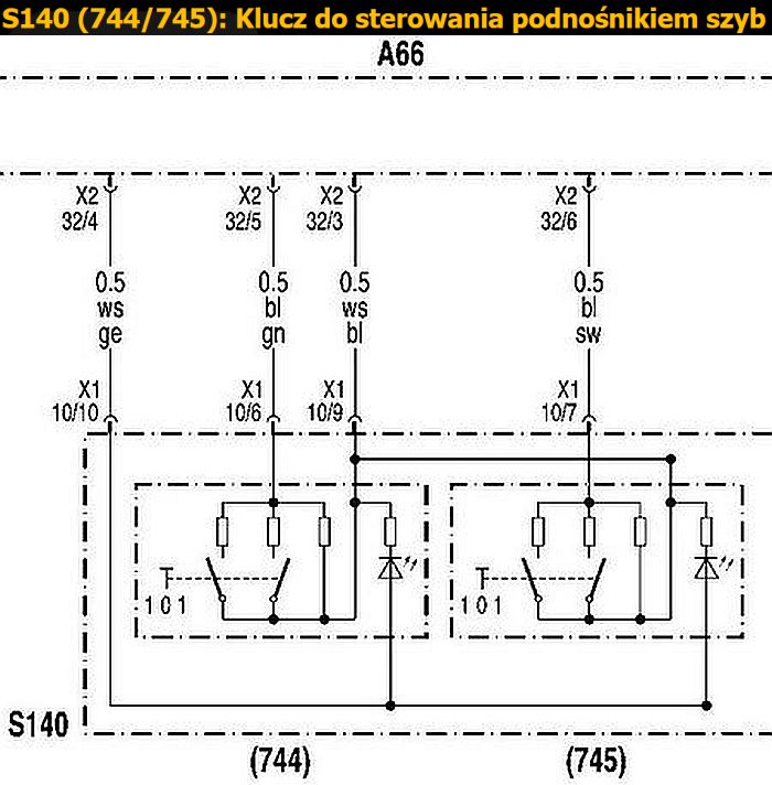

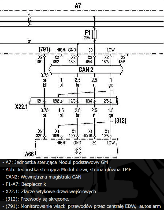

    Mercedes Actros 2007 r. nie działają elektryczne szyby i non stop świecą lampki sufitowe.
    Schemat elektryczny modułu sterowania szybami w Mercedesie Actros.
    Schemat elektryczny modułu silniczka szyb w Mercedesie Actros.
    Schemat elektryczny modułu sterującego w Mercedesie Actros 2007
    https://www.youtube.com/watch?v=sV0FUp-NiHg
    Podając bezpośrednio zasilanie do wtyczki przy module silniczki od szyb działają. Bezpiecznik nr 1 jest dobry, jak się go wyciągnie i włoży to włącza się sygnał dźwiękowy i po chwili górne oświetlenie gaśnie. Potem się załączy i non stop świeci.
    Obie szyby na raz przestały działać. W przełączniku miga czerwona dioda.

    Rozbierz go czy wody nie dostał. One tak lubią.
  • #4 21266211
    Megawe
    Poziom 34  
    Posty: 2664
    Pomógł: 246
    Ocena: 1433
    Był spec ze sprzętem i nie mógł się połączyć z modułem drzwi i opuścić szyb komendą ze swojego diagnoskopu.
