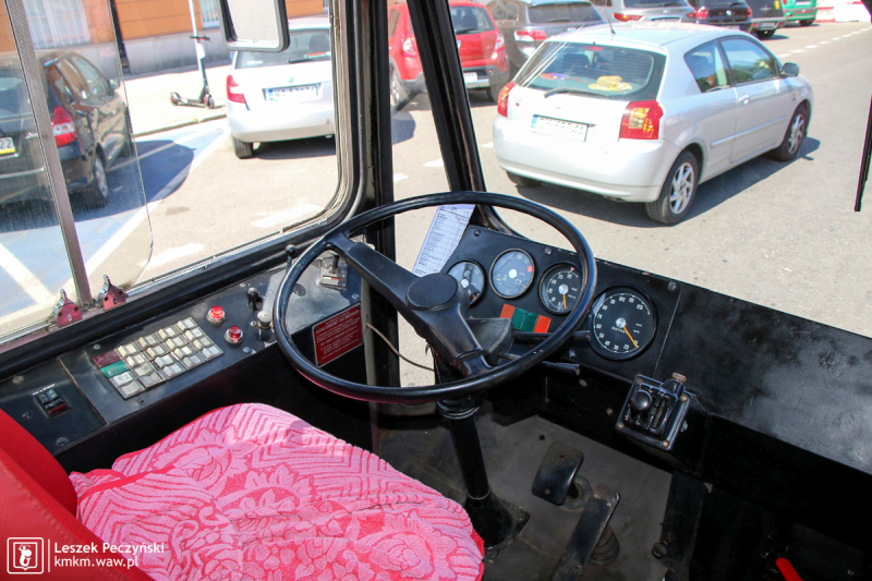

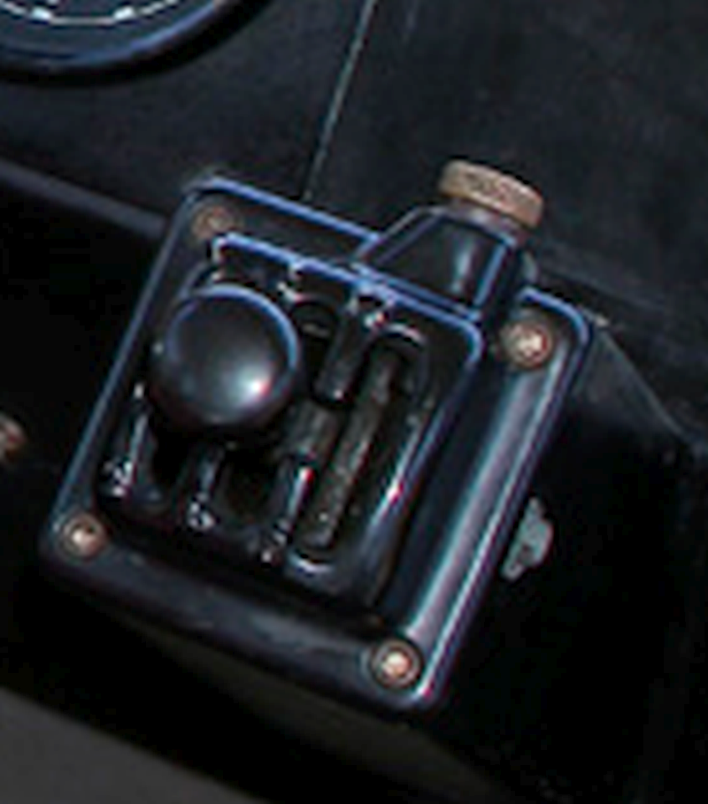

    Pamiętam luksus w Berlietach w '80. Była tam skrzynia półautomatyczna, w której ręcznie trzeba było zmieniać numer biegu manetką w kształci podwójnego H, ale sprzęgła nie było.
    Na zdjęciu znajduje się stary element skrzyni biegów z gałką i mechanizmem w kształcie podwójnego H.
    Kabina kierowcy autobusu z widoczną deską rozdzielczą i pedałami.

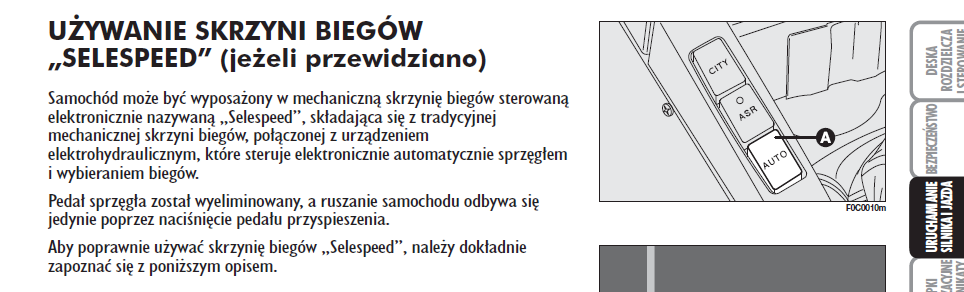

    W instrukcji obsługi Fiata napisano:
    Instrukcja obsługi skrzyni biegów Selespeed z rysunkiem przycisków CITY, ASR, AUTO.
    Brak stwierdzenia jaki to typ skrzyni, poza opisem technicznym.

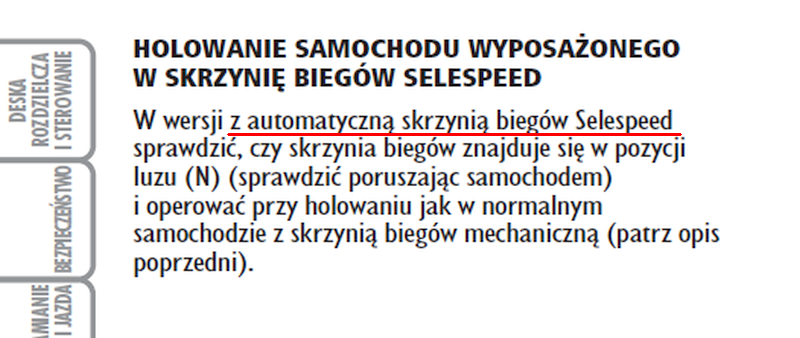

    Ale już na stronie 324, stwierdzono, że Salespeed jest skrzynią automatyczną:
    Fragment instrukcji obsługi dotyczący holowania samochodu z automatyczną skrzynią biegów Selespeed

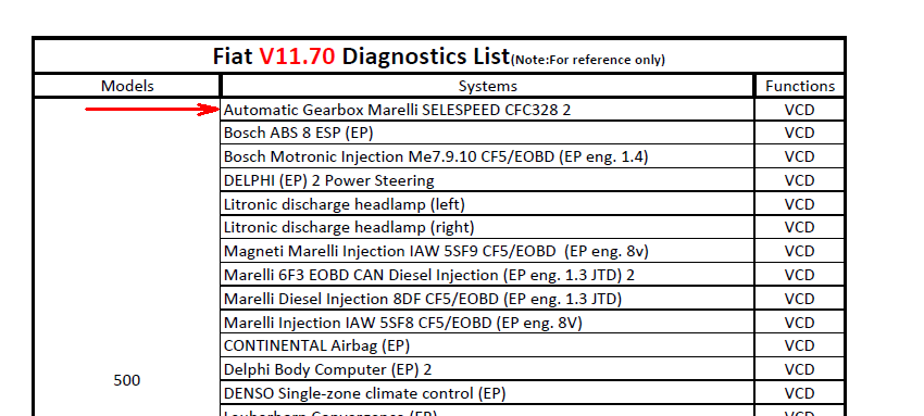

    W spisach diagnostycznych aut, także stwierdza się, że to automat:
    Lista diagnostyczna Fiata V11.70 z zaznaczoną automatyczną skrzynią biegów Marelli Selespeed.
    Fragment dokumentu z zaznaczonym wpisem Marelli SELESPEED CFC319 Automatic Gearbox.

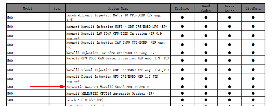

    Zrzut ekranu tabeli z wpisem dotyczącym Marelli Selespeed CFC300 jako automatyczna skrzynia biegów.
    Tabela z informacjami technicznymi dla modelu Fiat Grande Punto, w tym skrzynie automatyczne Marelli Selespeed.
    Albo tutaj:
    Tabela z informacją o skrzyni biegów Marelli Selespeed w Fiacie 500.

    misiek1111 napisał:
    EASYTRONIC z instrukcji opla - także automat:
    Teraz toś namącił, co to znaczy "manualno-automatyczna", jedno przeczy drugiemu.
    Instrukcje obsługi pisane są dla laików, i nie padają tu fachowe określenia, bo i po co. Dla użytkownika ważne jest "wciśnij D, dodaj gazu" itd. Tak samo jak w żadnej instrukcji żaden producent nie opisuje jaki jest rozrząd, system ABS/ESP czy EPS. Dla użytkownika te informacje są zbędne.
    Dorwałeś jedną instrukcję i na jej podstawie czerpiesz "wiedzę".
    Więc odpowiedz na pytanie - ta manualno-automatyczna skrzynia to w końcu manualna czy automatyczna.
    A i jeszcze to, skoro operujemy Fiatem - co to znaczy kupon nieaktualny (jest taki komunikat w Fiatach). Kierując się twoją logiką to nie ma inspekcji tylko kończą się kupony.
    Człowieku poducz się troszku i dopiero zabieraj głos.
