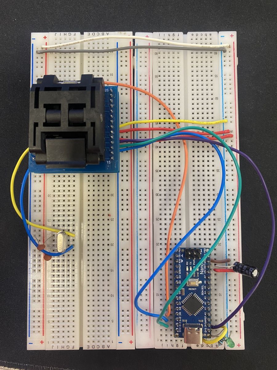

    Zrobilem sobie programator z nano do wypalania bootloader i do wgrywania kodu przez przystawkę, wkładam tam wylutowany układ, wypalam bootloadera i wgrywam pozniej szkic za użyciem programatora.

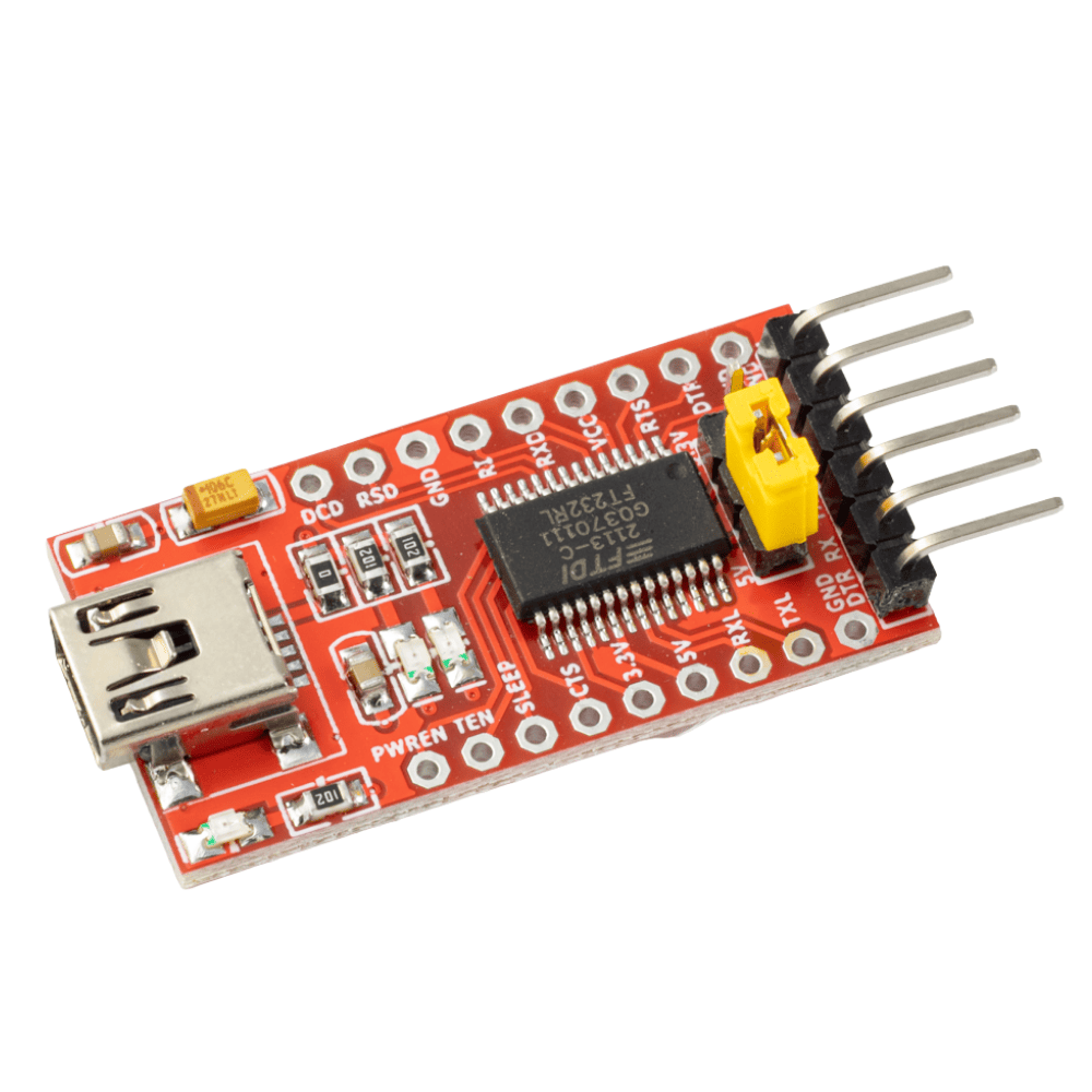

    mam FT232RL i chcialbym przez to nowy kod do mikrokontrolera i tak:
    jak wypale bootloadera i wlutuje czysty to mogę raz góra 2 razy za pomocą FT232RL wgrać kod.
    Ale pozniej a ciagle na tym samych ustawieniach wyskakuje mi błąd.
    avrdude urclock_getsync() warning: attempt 1 of 10: not in sync
    Dopiero znów musze wylutować układ wrzucic do przystawki, albo przez przystawkę wrzucić nowy kod, albo wypalic znów bootloader i wtedy bede mogł wgrać nowy kod za pomocą FT232
    Dlaczego raz działa raz nie?
    Jak mogę na to poradzić, aby moc ciagle udoskonalać kod i wrzucać sobie przez FT232 zebym ciągle nie musiał wylutowywać atmegi ?
    Jakieś porady pomysly ?

    Bootloadera wypalam przez ten zbudowany programator i przez tę podstawkę, jak mam wylutowany układ, kod ładnie bezproblemowo mi się wgrywa.
    Płytka stykowa z modułem programatora i mikrokontrolerem ATmega328.

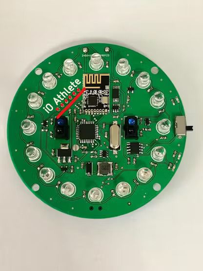

    Nie chcę ciągle wylutowywać atmegi, to jak wlutowany mam na pcb, to mam wyciągnięte piny do komunikacji.
    Okrągła płytka PCB z elementami elektronicznymi, w tym ATmega328 TQFP i modułem RF.
    Od strony RF24, czyli od prawej do lewej, jest GND, CTK 5V, TX, RX, reset_cap.
    Do tych pinów podłączam FT232 według oznaczeń, przy czym TxD -> RxD, oraz RxD -> TxD.
    Czerwona płytka z układem FTDI FT232RL
    No i jak mam wgrany sam bootloader, to przez piny pójdzie mi z raz/2 razy, a później już kaplica avrdude urclock_getsync() warning: attempt 1 of 10: not in sync.

    Kod mi coś nie działa ciągle, a słabo jest ciągle wylutowywać atmegę, wrzucać na podstawkę, żeby zaprogramować ją, zwłaszcza że mam tam RF24, więc muszę przynajmniej 2 urządzenia wylutowywać.

    Jak już wspomniał kolega wyżej - układ resetu może być skopany. Poza tym na pinach Rx/Tx może coś wisieć i zakłócać transmisję. Pokaż schemat tego cuda.

    @eX_-or, wręcz go nie ma, wgrywa mu raz bo uC jest czysty i bootloader i tak czeka na wsad, potem program rusza i pa pa.
    @kus04, albo odtwarzasz tę część schematu Arduino UNO z kondensatorem 100n dla resetu, albo robisz reset paluchem, z czasem da się wyczuć moment kiedy należy puścić uC do pracy by wsad się zahaczył o startujący bootloader.

    1) Podłączyłem do resetu ten 100nF kondensator. Pytanie mam, czy on ciągle ma być wpięty? Ale raczej tak.
    2) Dalej to samo jest, że nie łączy mi się.
    3) Wylutuję Atmegę, wypalę od nowa bootloader, lutowanie, podłączenie przez FT232, klikam update i normalnie działa, odłączę FT232, znowu podłączam i dalej już kaplica, nie ma połączenia..
    Trochę mnie to demotywuje, bo bezsensu ciągle nagrzewam laminat płytki PCB/ układ Atmega etc., aż się czekam, aż coś się w końcu uszkodzi.
    Chyba że z tym FT232 jest problem? Jaki mogę programator kupić, bardziej niezawodny, co polecacie? Ale miło by było, abym mógł korzystać z tego, co mam.
