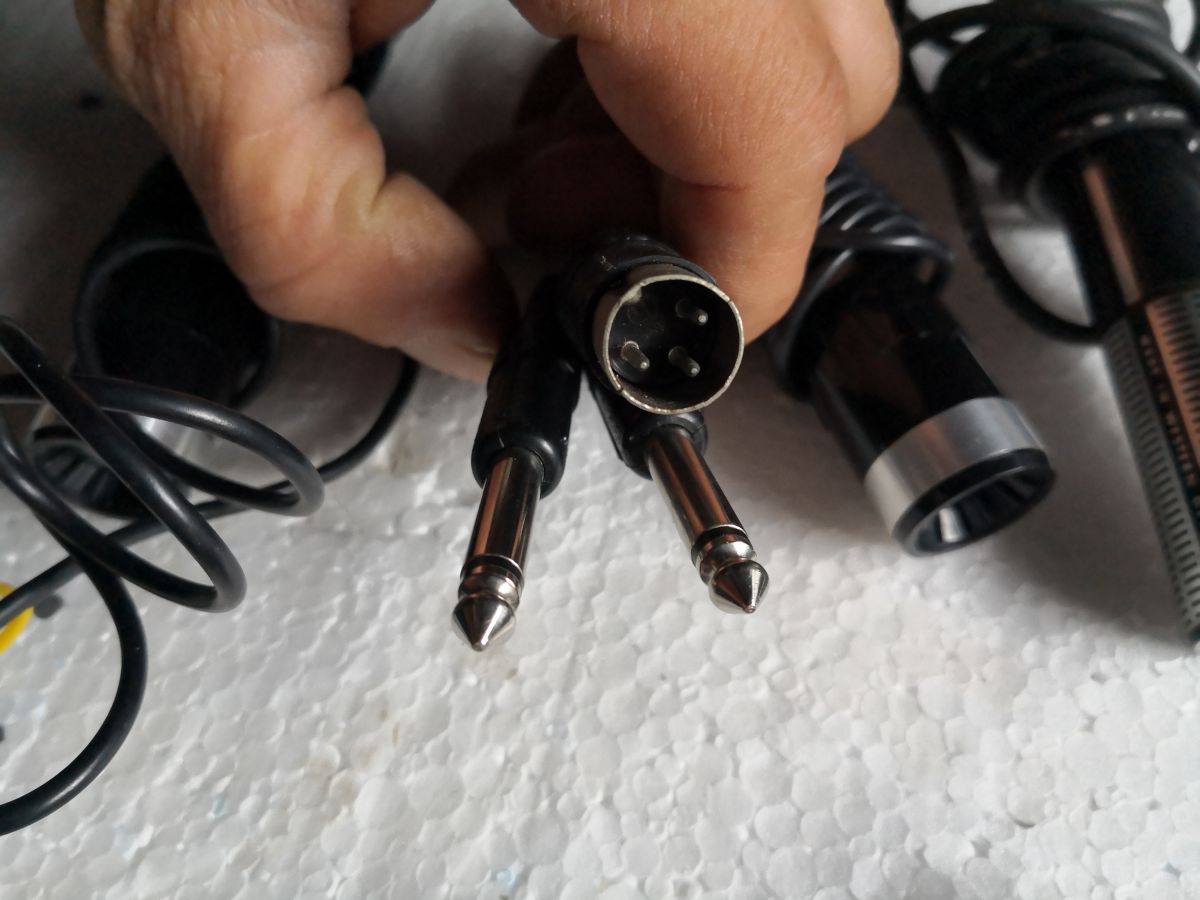

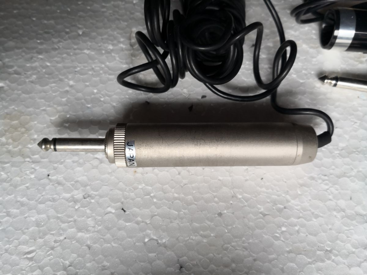

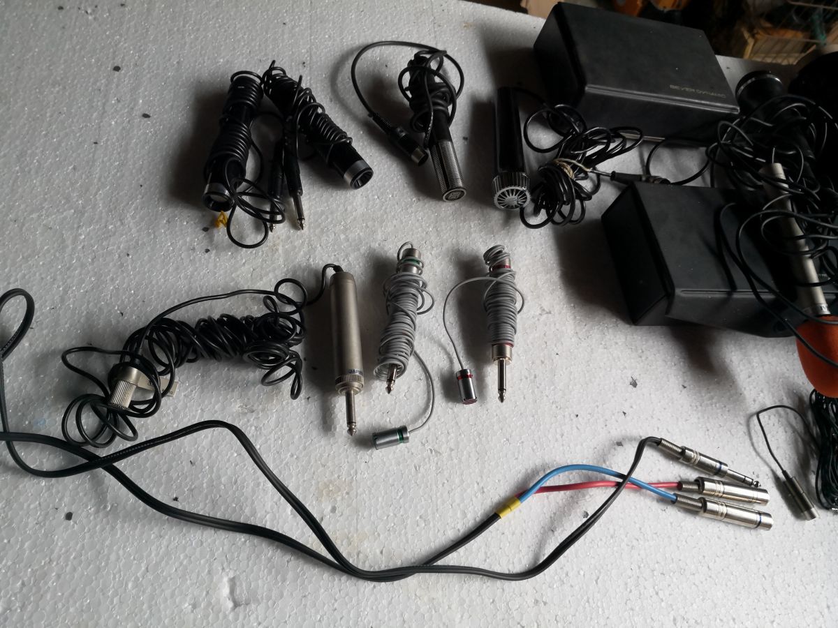

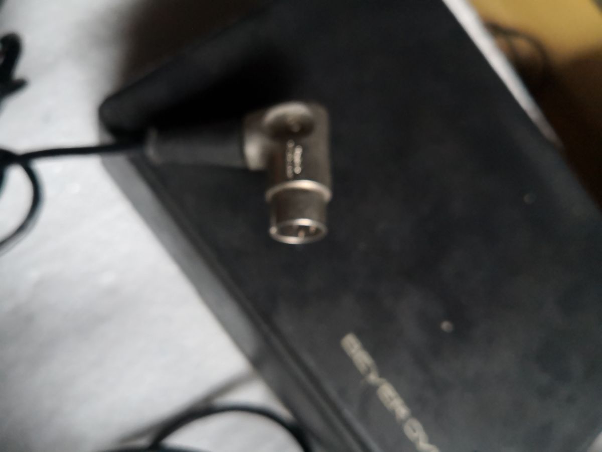

    Witam ponownie, teraz wstawiam zdjęcia mikrofonów. Przebywałem w szpitalu, nie było jak. Zestaw różnych mikrofonów i kabli na białym stole. Zbliżenie na mikrofony i kable z wtykami TRS i XLR. Dwa złącza jack 6,3 mm z mikrofonem na tle styropianu

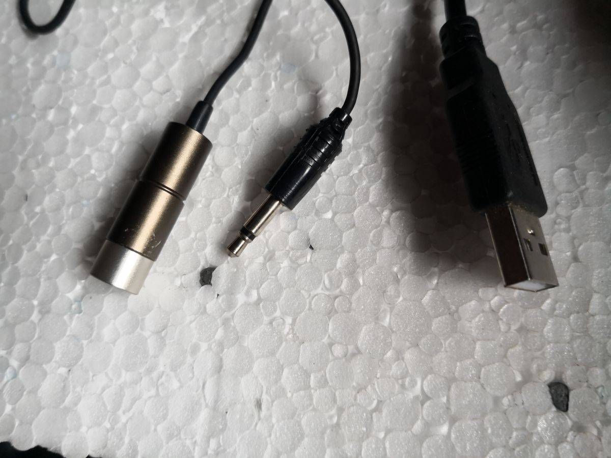

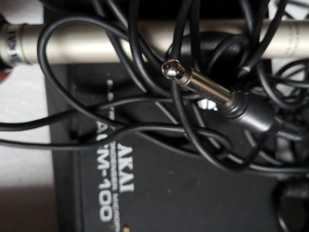

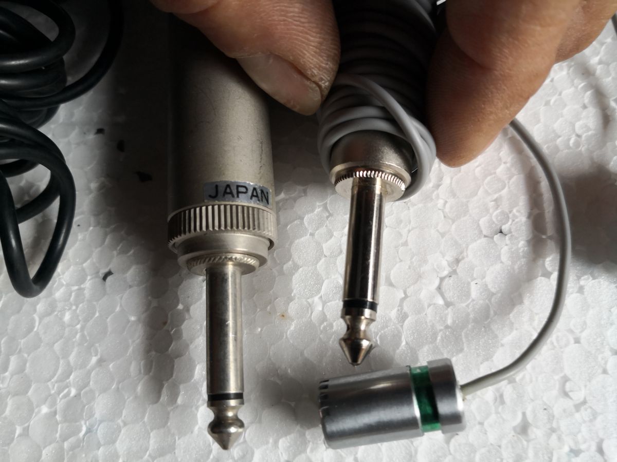

    Jeszcze mam jakieś philips na dwa bolce i inne tylko nie mogę znaleźć. Srebrny mikrofon z wtyczką jack i czarnym kabelkiem na białym tle. Zbliżenie na mikrofon wtyczkowy na tle czarnego przedmiotu. Złącza mikrofonowe: wtyk mini-jack i USB na tle styropianu. Zdjęcie mikrofonu pojemnościowego AKAI M-100 z widocznym wtykiem jack.
