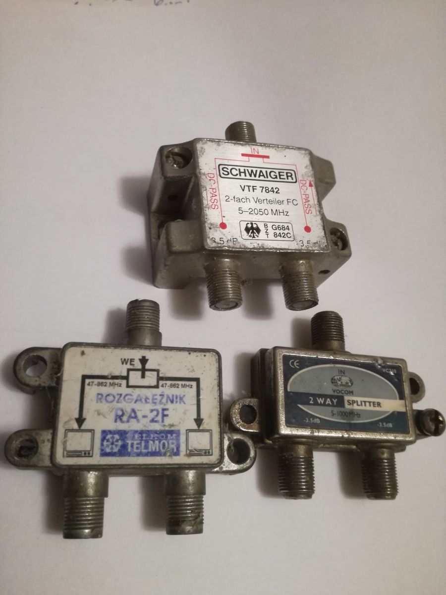

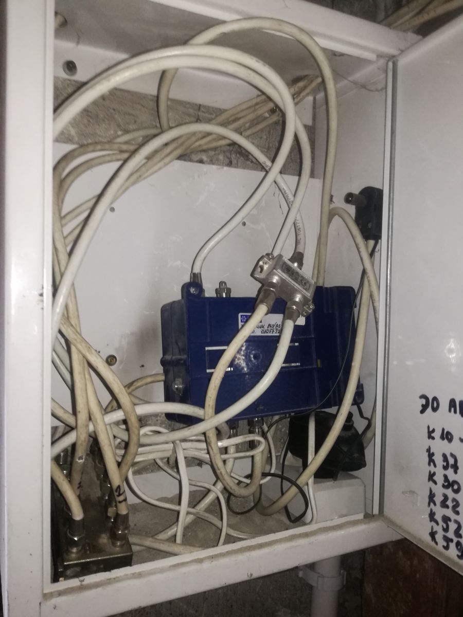

    Witam. Mam pytanie może proste, ale chcę się upewnić. Czy rozgałęziacz może pracować jako sumator? Oczywiście w przeciwną stronę.
    Trzy różne rozgałęźniki i sumatory sygnału antenowego.
    Który ze zdjęcia proponujecie?

    Przecież jasno masz opisane że to rozgałęźniki.
    Zacznijmy od tego co zamierzasz "sumować".
    Czyli dwie anteny na tę samą częstotliwośc?
    To jest fizykalnie trudne, jak faza sie nie zgra, będą się tłumić a nie sumować. Profesjonalny design zna zrównoleglanie anten odbiorczych, ale to trzeba wysoko profesjonalnie albo wcale
    Musisz powiedzieć dokładniej co chcesz "sumować" ?

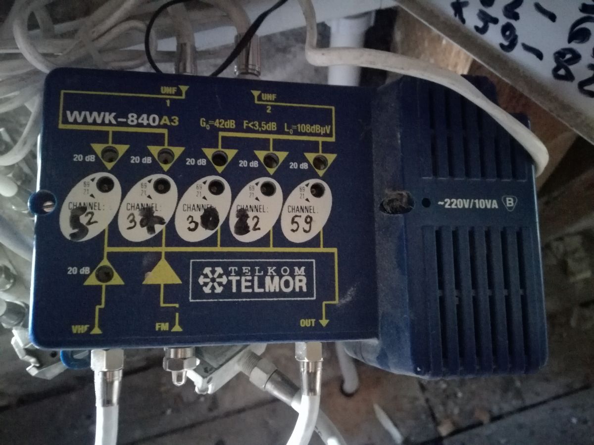

    sosarek napisał:
    Zacznijmy od tego, co zamierzasz "sumować".
    Zamierzam zsumować sygnał wychodzący ze wzmacniacza Telkom Telmor WWK 840 na 10-pinowy rozgałęziacz Tratec-a. Do właśnie tego wzmacniacza są podłączone dwie anteny skierowane dokładnie na nadajnik.
    W mojej okolicy MUX 8 jest prawie nieodbieralny.
    Nie dość, że ten multipleks ma najniższą moc w nadawaniu, bo tylko 20 kW. Reszta multipleksów 100 kW. To jeszcze w polaryzacji pionowej.
    W okolicy widać, że mieszkańcy odbierają tylko sygnał odbity. Ich anteny nie są skierowane w kierunku nadajnika, a na sygnał z odbicia.
    Zakupiłem kiedyś antenę siatkową. Nigdy jej nie użyłem. I właśnie ją zamierzam podłączyć jako trzecią. Tą, która być może przywróci multipleks 8.
    Jakie to anteny i do których wejść tego WWK-840 masz je podłączone? Która wersja tego WWK (840xx)? One miały różną ilość wejść i ich konfiguracje.
    Jak szerokopasmową anteną która ma dosyć niski zysk na VHF i pol. H, chcesz poprawić odbiór mux-8 w pol. V?
    Z tych danych wnioskuję że to Gdańsk /Chwaszczyno.:?:
    "Tylko 20 kW" w paśmie VHF to bardzo wysoka moc - mniej więcej tyle co 100 kW w UHF. Z tym że Chwaszczyno nadaje wszystkie mux-y kierunkowo i 20 kW masz tylko na azymucie 200°, a najniższa moc jest na azymucie 0/360° - ok. 1 kW.
    Podaj kod pocztowy miejsca odbioru.

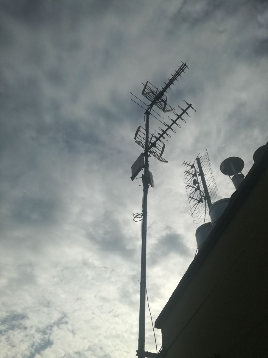

    Antena siatkowa zamontowana na wysokim maszcie w tle z chmurami.
    Ta siatkowa antena na zdjęciu nie działa. Pewnie padł wzmacniacz.

    @majster2024 - czy obydwie anteny na maszcie są twoje? O dwóch antenach wspomniałeś tutaj >>21290978
    W kierunku jakiego nadajnika jest skierowana? Jeżeli te na maszcie na Chwaszczyno, to siatka "patrzy" gdzieś w kierunku ... Zatoki Gdańskiej.:?:
    Masz ją tak ustawioną jak na zdjęciu?
  • #19 21293017
    majster2024
    Posty: 132
    Ocena: 3
    Tak
    Według mnie ustawiona jest na sygnał odbity.
    Ale dostęp do tej anteny jest dość trudny. Nie chciałbym spaść z dachu.
    Ale i tak mam zabroniony dostęp do dachu i instalacji.

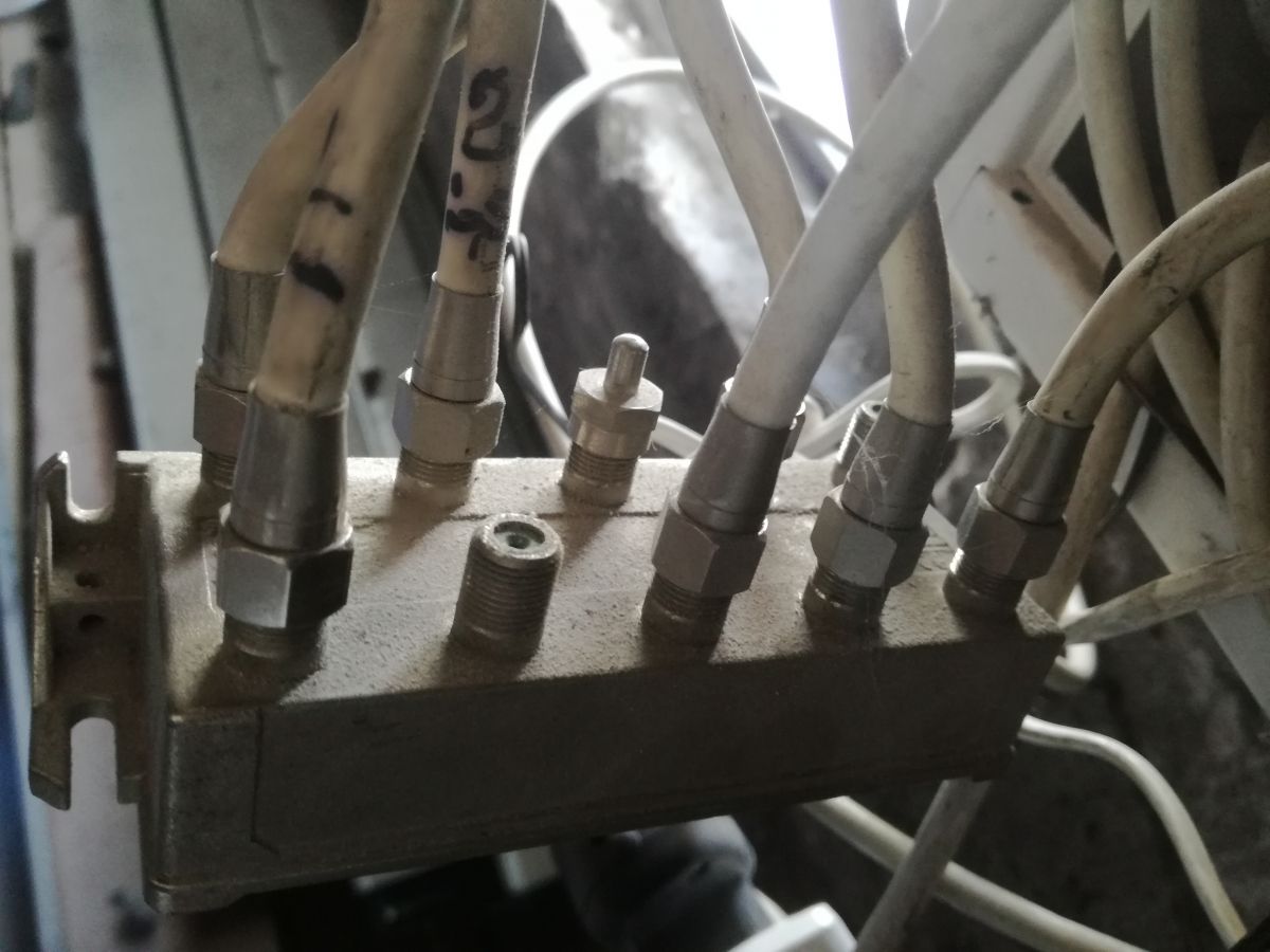

    Z rozgałęziacza Tratec(10 pin).
    Metalowy rozgałęźnik sygnałowy z kilkoma podłączonymi przewodami.
    Dopiero po nim chciałem zsumować sygnał z anteny siatkowej.
    Najgorzej, że ten Tratec nie ma żadnego opisu.
    Są dwa kable popisane czarnym mazakiem. To chyba wyjście z tego wzmacniacza TelkomTelmor WWK-840 i wejście na Tratec.

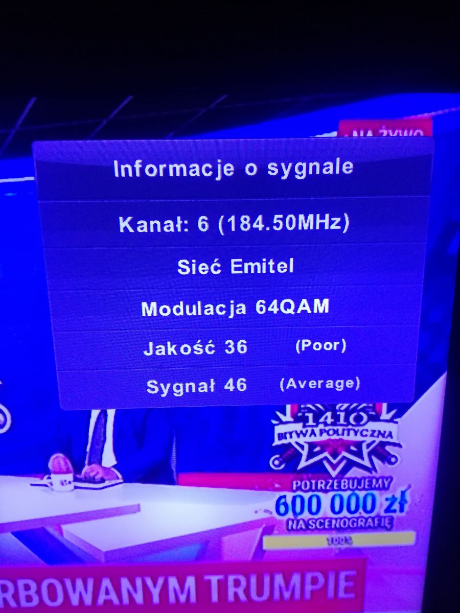

    _kli_ napisał:
    Podaj parametry sygnału mux-8 na k.6
    Obraz ekranu telewizora z informacjami o sygnale, w tym kanał, sieć, modulację, jakość i siłę.
    To może być odgałęźnik MTE-8 :?: z różnymi tłumieniami na poszczególnych wyjściach (12.5 -19 dB) Link. Jeżeli tak, to pytanie jakie tłumienie ma wyjście do twojego mieszkania?
    Domyślam się że do WWK-840 podłączone są te dwie anteny skierowane na nadajnik (jedna UHF, druga combo). Nie za bardzo rozumiem takiego rozwiązania. Na pewno nie jest profesjonalne. Kto to montował? Po pierwsze, combo ma bardzo niski zysk na VHF, po drugie dipol VHF zamontowany jest w poziomie, a Chwaszczyno nadaje mux-8 w pol. pionowej, a po trzecie jaki jest sens "mieszania" sygnału UHF z dwóch anten.:?: Pewną odpowiedź może dać informacja o wersji WWK 840 - Ax, Bx czy Cx.:?: Jak już wspomniałem - one różnią się ilością i konfiguracją wejść. Co prawda jest to wzmacniacz do telewizji analogowej, ale działał będzie. Pytanie tylko czy jest poprawnie zestrojony i wyregulowany przy pomocy miernika?
    W sumowaniu sygnału z instalacji zbiorczej i siatki nie widzę sensu. Podobnie ze wzmacniaczem szerokopasmowym. Przede wszystkim nie wiadomo jakie parametry ma sygnał mux-8 wchodzący z anteny do WWK. Jeżeli kiepskie to wzmacniacz zwiększy tylko siłę sygnału bez poprawy jego marnej jakości (36%), a po drugie może przesterować sygnał UHF. Jakie masz parametry na mux 1-6?

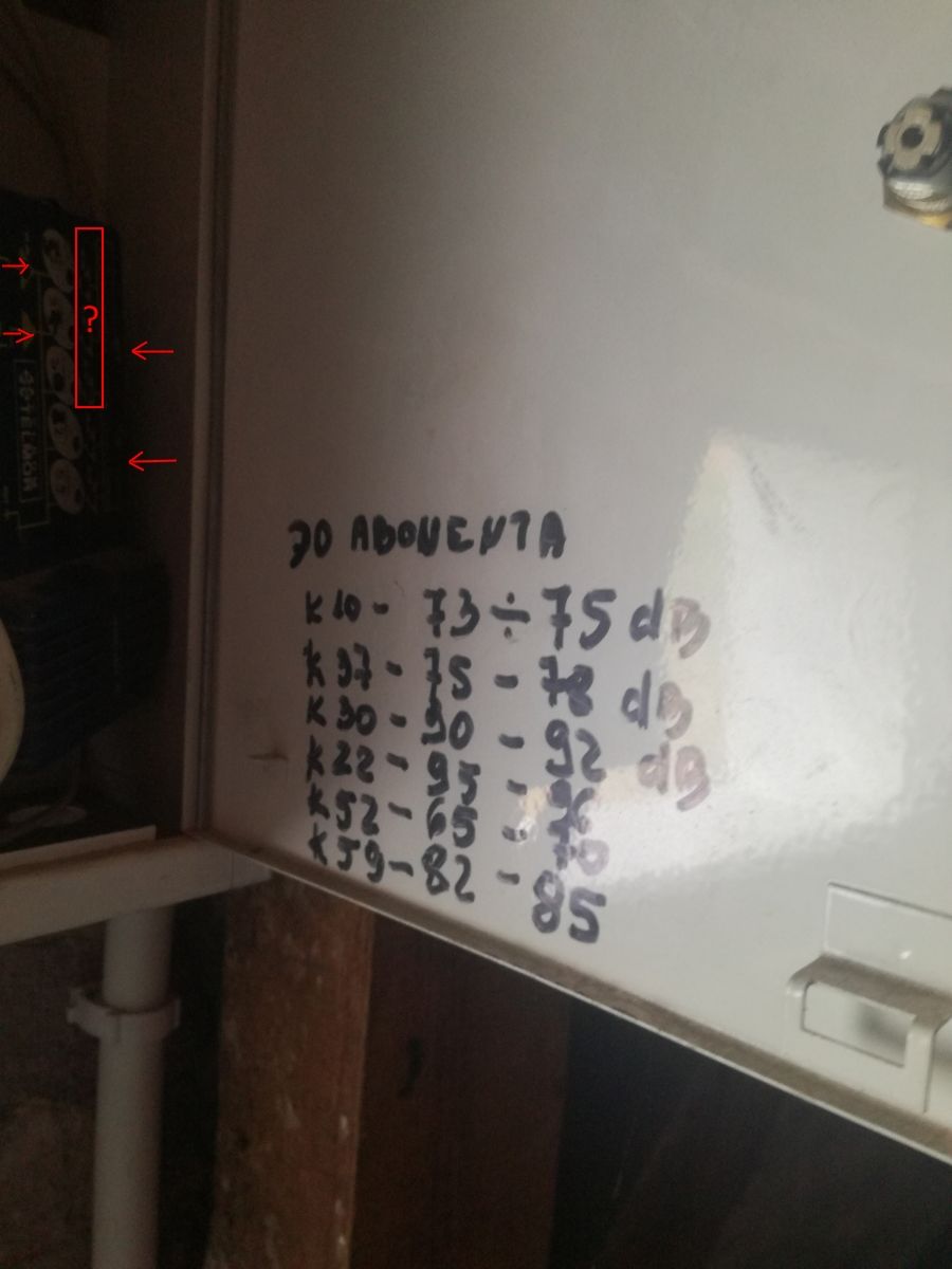

    Widok tablicy elektronicznej z oznaczeniami tłumień w dB dla różnych kanałów.
    Jutro podam parametry MUX 1-6, bo nie jestem w domu.

    Na najbardziej wrażliwym MUX 8 kanał 6 dzieje się coś dziwnego. Menu telewizora pokazuje:
    Jakość od 100-96-65-60 (good). Przeskakuje od najmocniejszego do słabego. I tak w kółko.
    Sygnał jest stabilny (average) i wynosi: 58

    Chodzi o tłumienie kabla od Trateca do mieszkania. Mogę tylko podać długość kabla, czyli minimum 10 metrów do 15 metrów.
    Nie. Chodzi o tłumienie konkretnego wyjścia z odgałęźnika. Tłumienie dobrej jakości przewodu na 10-15 mb, to ok. 1.5-2.5 dB. Jeżeli masz gniazdo RTV, to kolejne 1-2 dB.
    Napewno specjalista sądząc po opisie na skrzynce
    To są opisy z czasów tv analogowej:
    k.10 - TVP1 (Chwaszczyno)
    k.37 - TVP2 (Chwaszczyno)
    k.30 - Polsat (Navimor)
    k.22 - TV4 (Navimor)
    k.52 - TVP Gdańsk (Chwaszczyno)
    k.59 - TVN (Jaśkowa Kopa)

    Panel wzmacniacza antenowego z opisem parametrów sygnału
    Jaki napis jest w miejscu, gdzie na zdjęciu umieściłem ramkę (WWK-840 ???). Do których wejść podłączone są przewody idące od anten?
    Możesz to w końcu napisać? Bo mam coraz więcej wątpliwości czy ten który ostatnio majstrował przy instalacji, miał jakieś pojęcie. Świadczy o tym chociażby ta antena combo na dachu. Czy wzmacniacz został przestrojony? Jeżeli tak, to dlaczego nie ma aktualnego opisu?
    Wzmacniacz Telkom Telmor WWK-840A3 z podłączonymi kablami i splitterem.
    Następne (z dziwnie podłączonym spliterem).
    Widok na szafkę elektryczną z chaotycznymi kablami i splitterem.

    Zwracam uwagę, że w paśmie VHF z Chwaszczyna jest nadawany także DAB na kanale 5B (nieco poniżej kanału MUX8) i do tego z większą mocą niż MUX telewizyjny. Stosowana jest ta sama antena do nadawania.
    Sygnał DAB-u może w bardzo skuteczny sposób utrudnić odbiór DVB-T, wynika to z odmiennej gęstości mocy pasmowej: Multipleks DAB zajmuje około 1,5 MHz z mocą większą niż MUX8 o szerokości 7 MHz. Sprawdziłbym, czy 5B DAB-u nie ma destrukcyjnego wpływu na MUX8. Opisywane wskazania "słupków" odbiornika/dekodera wskazują na przesterowanie zewnętrznym sygnałem.
    Odnośnie WWK840 - to bardzo dobre ale zabytkowe już urządzenie, z sygnałami cyfrowymi ma problemy, co wielokrotnie miałem okazję doświadczyć. Nie ma strojonego filtru w pasmie VHF, co w tym przypadku jest dość poważnym brakiem.
    Ale było produkowane dość dawno temu, gdy na paśmie VHF najczęściej był tylko jeden sygnał stacji TV.

    No i sprawa trochę się rozjaśniła. Wersja A3, zatem 2 wejścia UHF, po jednym VHF i FM. Splitterem prawdopodobnie podzielony jest sygnał z anteny combo na UHF2 i VHF. Do UHF1 doprowadzony jest zapewne sygnał z tej drugiej anteny UHF. Filtry kanałowe są w paśmie UHF i wg opisu na obudowie odpowiadają układowi kanałów z czasów tv analogowej (tak jak na drzwiach skrzynki).
    Prawdę mówiąc nie wiem co przy takim układzie wejść WWK 840 robi antena combo.:?: W jej miejscu na maszcie powinna być antena VHF zamontowana do odbioru polaryzacji pionowej, a sygnał z anteny UHF powinien być rozdzielony na wejścia UHF1 i UHF2. Nie wiem co w skrzynce robi regulowany zasilacz 12V podłączony do wolnego kabla z separatorem? Czy to od twojej siatki?
    I tutaj rodzi się pytanie - czy po wprowadzeniu DVB-T i po późniejszym refarmingu wzmacniacz został przestrojony? Czy wspólnota jest tego świadoma. Może na tej instalacji jest możliwy jakiś odbiór, ale pytanie - co i jak odbiera? Czy są to parametry optymalne? Jeżeli u ciebie są kłopoty z mux-8, to u innych mieszkańców także. Uważam że instalacja wymaga modernizacji. Chociażby same przewody łączące anteny ze wzmacniaczem powinny być wymienione na czarne PE (zewnętrzne). O ewentualnej wymianie wzmacniacza i anteny combo na VHF już nie wspomnę.
    Prawdopodobnie ktoś próbował odbierać z siatkowej sygnał. Ale pracy nie dokończył. Może z braku wiedzy. Antena i tak nic nie odbiera.
    Dokładnie skierowana jest na wschód. Jedynie co można by uzyskać to sygnał odbity. Sprawdzałem ją. Ma pewnie uszkodzony wzmacniacz. Chciałoby się wymienić płytkę lub podstawić. Ale ze względu na to, że jest usytuowana w miejscu mało dostępnym (skraj dachu) i ryzyka spadnięcia z dachu nic nie robię. Mam zresztą bardzo niemiłą sąsiadkę, która mnie "przyłapała" jak grzebałem w skrzynce. Fakt, zakładali za swoją kasę całą instalację.
    Ale tylko ja mogę instalację zmienić na "cyfrową", bo nie ma chętnych.
    Zasilacz został już zdjęty przez sąsiadów.
    P.S. Jest poprawa odbioru. Ale tylko kanał 6. (załącznik). Pewnie jesień pomogła (spadły liście)... Słabiej chodzi natomiast kanał 38. Parametry: Jakość 100. Sygnał: 90. A i tak jest pikselizacja.
