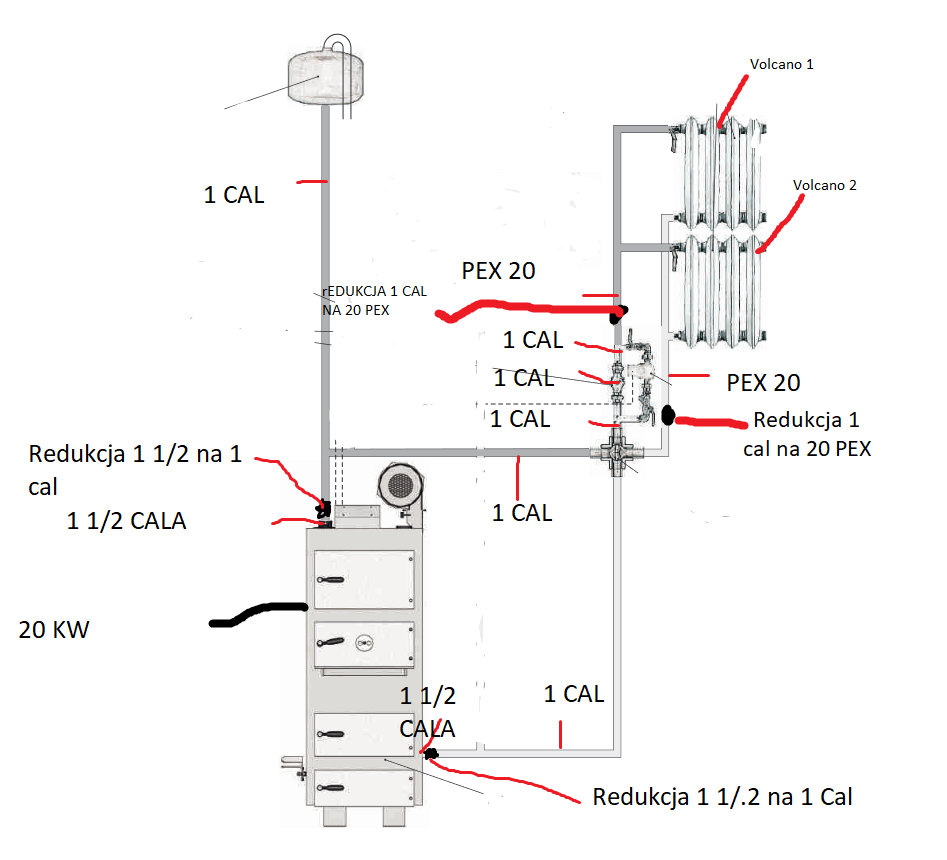

    Nagrzewnice będą zasilane kotłem 20KW na węgiel. Zasilanie i powrót jest na 1 1/2 Cala.Wykorzystane będą rury stalowe i PEX pytanie czy zastosowanie obejścia pompy, zaworu różnicowego 1 cal i rozmiarów pozostałych rur jak na foto będzie prawidłowe.

    #6 21301711
    Magister_123
    Poziom 36  
    Posty: 2888
    Pomógł: 378
    Ocena: 967
    Nagrzewnice mają podłączenia 3/4'' więc takim minimalnym przekrojem należy do nich jechać. Twój proponowany pex 20 to tylko 1/2''. W przypadku gdy nagrzewnice będą jedna za drugą to najlepiej użyć pexa 32 do pierwszej a później przejść na pexa 25 lub w kotłowni założyć trójnik i zasilić każdą indywidualnie.
    Osobiście zastosował bym zawór 3 drogowy zamiast 4 drogowego.
    Zawór różnicowy warto zastosować jeśli rury pójdą tak że instalacja będzie chociaż w minimalnym stopniu działała na grawitacji.
    #7 21301730
    balonika3
    Posty: 10929
    Pomógł: 1298
    Ocena: 3648
    Przy kotle na węgiel warto zrobić tak, żeby chociaż część instalacji działała grawitacyjnie. A to dlatego, że w przypadku zaniku prądu nie da się nagle wygasić kotła i dojdzie do zagotowania wody.

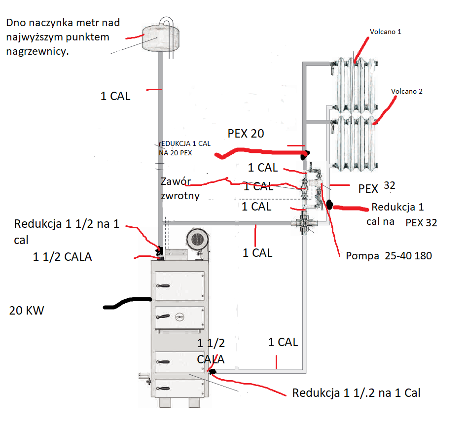

  • #8 21302367
    Carstar
    Posty: 9
    Dziękuję za zainteresowanie. Zawór zwrotny jest narysowany na obejściu pompy, ale nie był podpisany. Jak 3 drogowy lepiej się sprawdzi, to tak zrobię, sugerowałem się rysunkiem z instrukcji kotła. Myślałem, że tak jak na obrazku będzie działać grawitacyjnie, a tu słyszę, że ułożenie rur ma znaczenie. Czyli zasilanie do nagrzewnic ma iść górą, a powrót dołem, dobrze myślę.

    #9 21302509
    balonika3
    Posty: 10929
    Pomógł: 1298
    Ocena: 3648
    Tak. Chociaż jedną nagrzewnicę tak podłącz, w razie zaniku prądu zawsze odbierze trochę ciepła z kotła.
    #10 21302565
    Plumpi
    Posty: 7909
    Pomógł: 852
    Ocena: 2597
    Ale zawór 4-drogowy + zawór różnicowy za tym zaworem jest trochę bez sensu.
    Aby zapewnić pełne otwarcie obiegu grawitacyjnego trzeba zastosować zawór 3-drogowy.
    Instalację wykonać rurami metalowymi, a nie plastikowymi, bo przy pierwszym zagotowaniu kotła trzeba będzie robić nową instalację.
    No i do tego odpowiednio duże przekroje.
