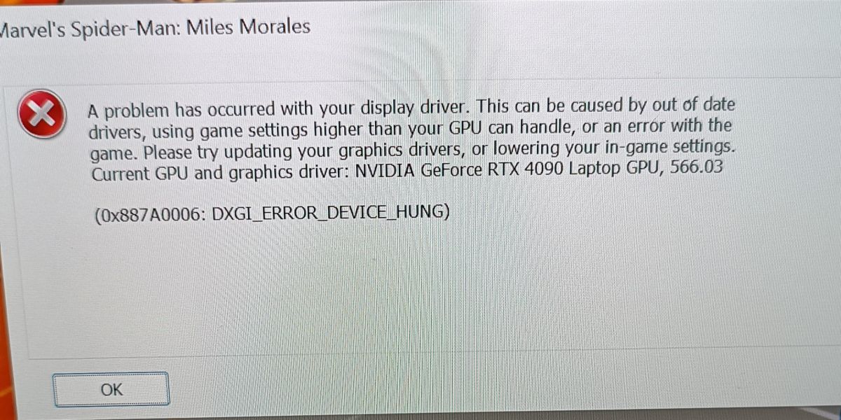

    Witam mam pewien problem. Na początek może podam parametry laptopa
    Laptop alienware m18
    Karta graficzna GeForce rtx 4090
    Procesor i9 13900HX
    Dzisiaj postanowiłem pierwszy raz na tym laptopie odpalić grę , jest to Marvels SpiderMan MilesMorales. Gra odpala się jakby chciała a nie mogła już na samym wstępie zacina się tak że nawet do menu nie dojdzie. A po chwili wyłącza grę i wyskakuje błąd ( załączam screena ). Sterowniki zainstalowałem najnowsze, wszystko poszło sprawnie, grę ustawiłem żeby korzystała z rtx 4090 a mimo to nic nie pomogło . Ma ktoś pomysł jak z tym sobie poradzić?
    Z góry dziękuję za pomoc Komunikat o błędzie dotyczący sterownika wyświetlacza w grze Marvel's Spider-Man: Miles Morales na laptopie Alienware m18 z RTX 4090.

    No i oczywiście zastosowałeś się do tego co jest napisane i zaktualizowałeś sterownik?
  • #3 21291794
    Fireonly1321
    Poziom 3  
    Posty: 41
    Tak pobrany z strony NVIDIA, najnowszy z 15 października w GeForce experience ( który też jakby się zacina) wyświetla się już że korzystam z najnowszych sterowników

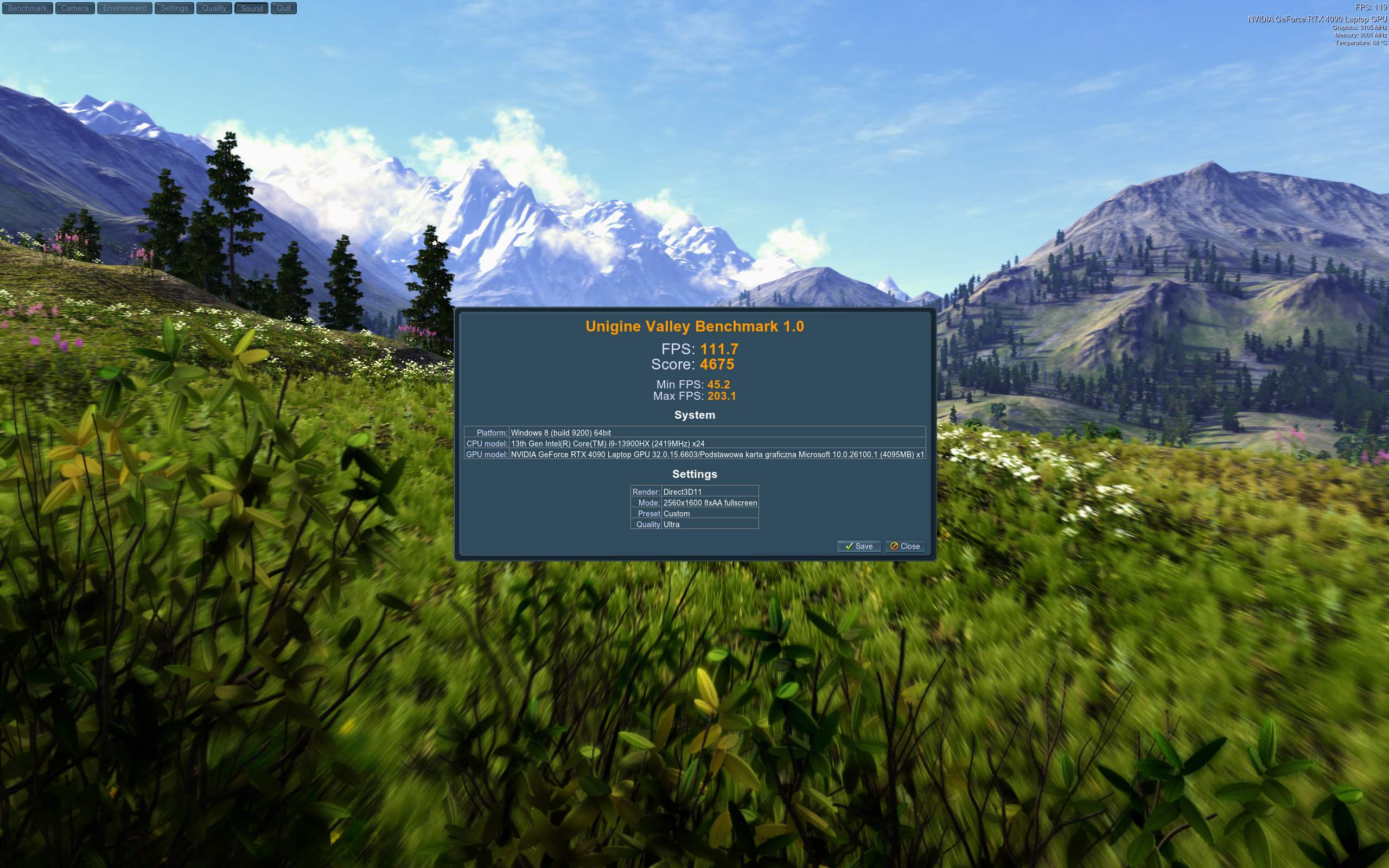

    A jakiś test np. https://benchmark.unigine.com/valley da się uruchomić?
  • #5 21291805
    Fireonly1321
    Poziom 3  
    Posty: 41
    Dalo rade, na ultra z ta grafika wyskakuje mi cale 3-4 fps nie wiem czemu
    Edit
    Chwile pozniej juz bylo 100-150 fps
    Edit
    Dziwne ogolnie po pierwszym uruchomieniu testu wyskakuje 3,4 fps a po zminimalizowaniu i ponownym wlaczeniu okna dopiero wyskakuje duzo fps
    Podsyłam wynik Zrzut ekranu z Unigine Valley Benchmark 1.0 z wynikami testu.

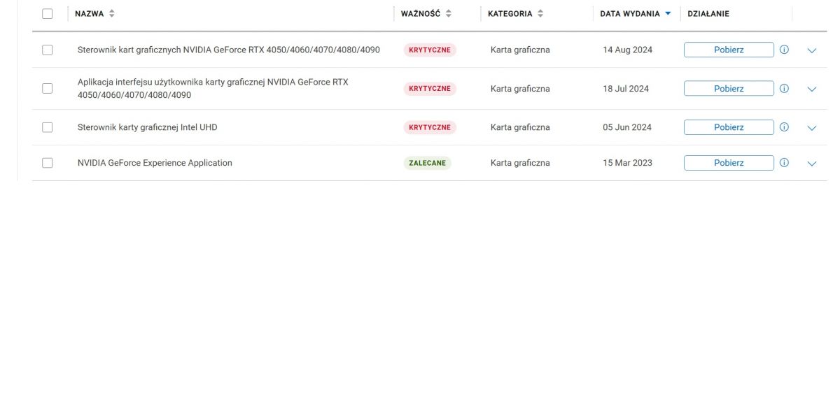

    Sterowników do Integry także nie masz...

    Ale jak także? Do rtx4090 instalowalem najnowsze z strony producenta, windows uptade nic nie wyszukuje w menadżerze zadań wszystko pokazuje bez żadnego wykrzyknika. Czyli jakie kroki teraz muszę podjąć?

    Podaj dokładny model laptopa z naklejki i wersję systemu z jakiego korzystasz.

    Alienware m18 R1
    System Windows 11 Home

    Tabela z aktualizacjami sterowników graficznych dla kart NVIDIA GeForce RTX i Intel UHD.
    tyle mi wyskoczyło do aktualizacji, zainstaluję i zobaczę efekt
  • #12 21292029
    Fireonly1321
    Poziom 3  
    Posty: 41
    Dziekuje wszystko teraz smiga, gra na pelnych detalach odpalila sie bez zarzutu ;)
