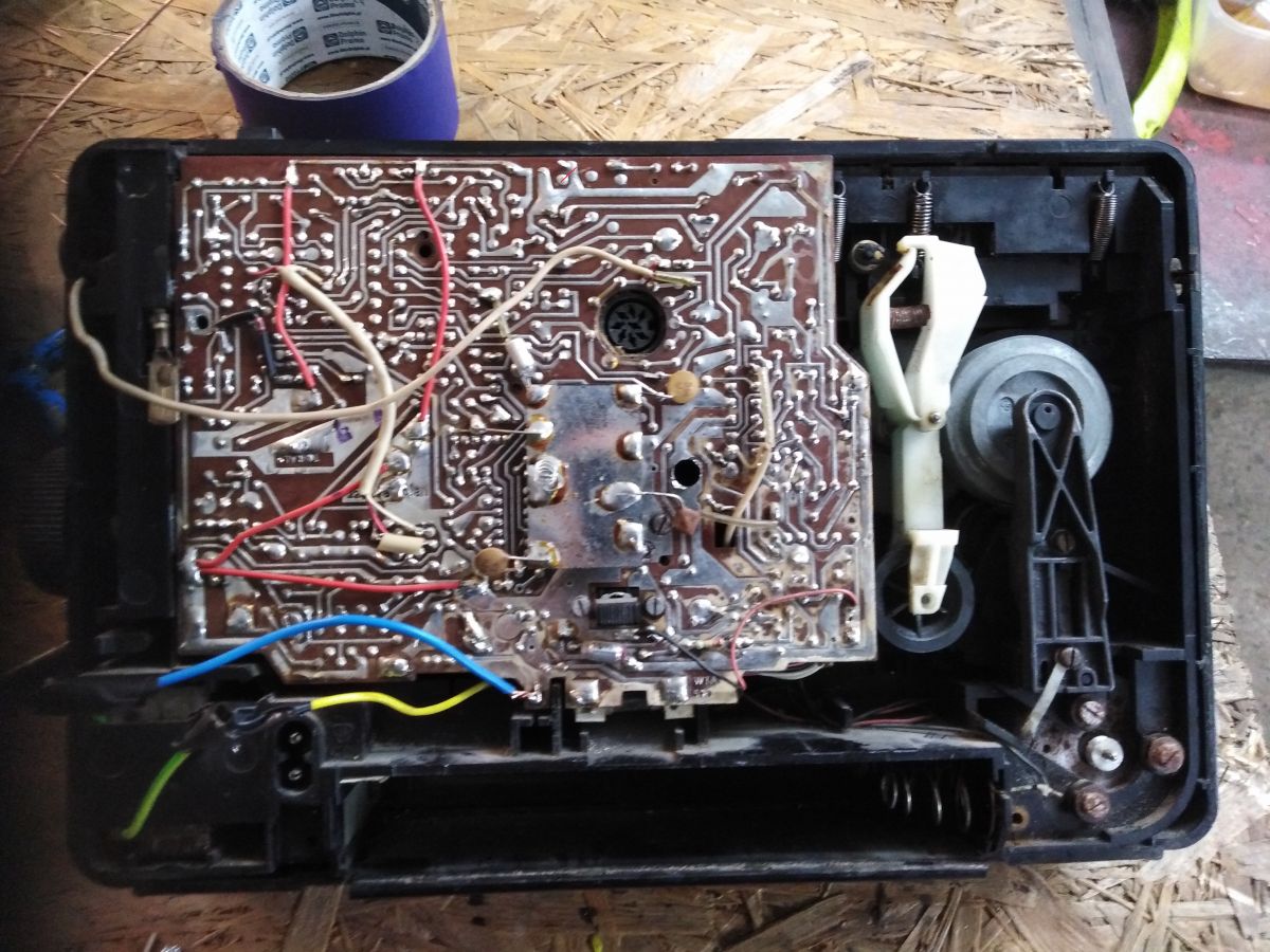

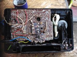

    Witam próbuję ostatnio przywrócić do użytkowania radio magnetofon ZRk kasprzak udało mi się już naprawić w nim transformator ale mam z nim jeszcze jeden problem gdyż ma uszkodzony regulator głośności a nigdzie nie mogę znaleźć innego żeby wymienić czy jest jakaś możliwość żeby zrobić mostek i pominąć ten regulator najwyżej radio będzie głośno grało . Uprzejmie proszę o poradę dziękuję acha i jeszcze jedno pytanie nie ma w nim paska jak powinien przebiegać ten pasek i czy czegoś nie brakuje w kwestii napędu?

    Witam dziękuję za poradę może grać na maksa nie przeszkadza mi to oby wogóle grało poprostu zbieram wszystko co ma symbol unitra mam już ponad 70 odbiorników w przyszlości chę otworzyć muzeum unitry mam jeszcze jedno pytanie jak powinny być w nim zalożone paski żeby magnetofon ruszył? dla pewności przesłałem obrazek aby zobaczyć czy dobrze zrozumiałem które piny mam zewrzeć z góry przepraszam jeśli coś nazywam nie poprawnie ale elektronika nie zajmuje się zawodowo tylko Otwarta obudowa starego magnetofonu z widoczną płytką drukowaną i kablami. hobbistycznie

    Dla przyzwoitości zewrzyj opornikiem kilka kiloomów . Np 2k7. Poza tym mam w graciarni jakiś magnetofon (bez radia) UNITRY (chyba coś na wzór Grundiga). Przeszkadza ale żal wyrzucić.

    Witam dziękuję za porady temat rozwiązany zwarłem układ na krótko pomijając regulator głosu fakt gra na maksa ale gra i tak ma być będzie służył jako eksponat w muzeum Unitry które chcę otworzyć
