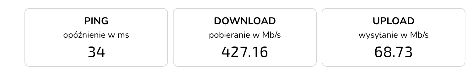

    Cześć. Mam problem z internetem mobilnym. Posiadam internet mobilny w t-mobile z anteną zewnętrzną - zamontowana na dachu budynku. anetna odbiera sygnał 5G. Speedtest wskazuje dobre wyniki (załączam podgląd). Natomiast problem jest taki, że internet chodzi czasami wolno, a gdy rozmawiam przez kamerę to często się zacina transmisja. Do tego niektóre strony nie działają, pokazuje jakby nie było internetu, a jest! gdy łącze się z inną siecią, to wszystko jest ok. Czemu tak sie dzieje? jak to naprawić? Dodam, że jestem zupełnie zielony w tym temacie. Próbowałem zmieniać DNS ale to nic nie pomogło. Pracuje na systemie macOS - nie wiem czy to ma znaczenie.
    Lokalizacja: 53.83370965553822, 22.345611493401826
    Modem: t-mobile 5g box idu
    Wyniki speedtestu z opóźnieniem 34 ms, pobieraniem 427,16 Mb/s, wysyłaniem 68,73 Mb/s.
    AI: Czy możesz podać dokładne wyniki speedtestu, takie jak prędkość pobierania, wysyłania i ping?
    PING: 34 ms / DOWNLOAD: 420 mb/s / UPLOAD 67 mb/s
    AI: Czy zauważyłeś, że problem z internetem występuje o określonych porach dnia, na przykład w godzinach szczytu?
    Nie, pora dnia nie ma znaczenia

    >>21328854 Jasne, rozumiem, dziękuję mimo wszystko za odpowiedź. Sprawa wygląda tak, że podpiąłem swoją antenę zewnętrzną, w której jest moja karta T-Mobile do modemu brata, który ma internet w Play, no i na tym wszystko działa, strony normalnie działają. Wygląda jakby to była wina modemu. Teraz mam taki problem, że jak chciałem swój podpiąć, to w ogóle nie mam internetu :/
    Okej internet wrócił ale problem nadal pozostał. Gdy wchodzę na niektóre strony pokazuje mi komunikat "Oprogramowanie „Fortinet” nie zostało prawidłowo zainstalowane na komputerze lub w sieci:

    Opisz dokładnie te testy, rozumiem ze WNC 5G ten zew, z kartą T-mobile wpiąłeś do routera wewnętrznego brata ? Jaki sprzęt ma brat ?
    Pomogłem? Kup mi kawę.
  • #14 21329921
    mateuszdoliwapl
    Posty: 10
    >>21329430 Tak, moją antenę z kartą T-mobile wpiąłem do routera brata (hx510), który ma w ofercie Play.

    Ale to jest router 5G , korzystał podczas testu z karty Play?
  • #16 21329933
    mateuszdoliwapl
    Posty: 10
    >>21329931 Tak, to router 5G. On działa na takiej samej zasadzie jak mój. Tylko brat ma ofertę w Play, a ja w T-Mobile. On też ma podłączony do anteny zewnętrznej. Po prostu na czas sprawdzenia odpiął router od swojej i wpadł do mnie, i podłączyliśmy do mojej. Karty są w antenach.
  • #17 21329948
    matek451
    Posty: 31094
    Pomógł: 4326
    Ocena: 5743
    Tak faktycznie NX510 to jest router do zestawu z NE210, jesli to problem po stronie routerra wew. z zestawu z WNC 5G to podmień go na inny router z portem WAN lub jakiś AP bo zew. ODU 5G w tym zestawie to jest tez router.
