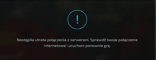

    Witam, potrzebuję pomocy z dosyć niecodziennym problemem, mianowicie niecały tydzień temu kupiłem pakiet internetowy od T-Mobile 5G Home Office, w którego skład wchodzi również antena, z której korzystam. I wszystko działa jak należy, oprócz tego, że jak próbuję dołączyć na serwer online, to w niektórych przypadkach łączy mnie dosłownie na chwilę, a po minucie mnie rozłącza, pomimo tego, że mam stały ping 30 ms, a sam dostęp do internetu dalej jest. Pragnę również nadmienić, że problem występuje tylko kiedy chcę się połączyć z niektórymi serwerami, przykładowo jak chcę się połączyć z serwerami, to jestem w stanie się połączyć, jednakże jak chcę się połączyć na serwery w grze Roblox i Farming Simulator 22 w trybie wieloosobowym, to wyskakuje mi błąd. W grze CS:GO wszystko ładnie działa i nie wyrzuca żadnego błędu ani nie rozłącza. Pragnę również nadmienić, że wcześniej również korzystałem z usług T-Mobile.
    Komunikat o utracie połączenia z serwerem Komunikat o błędzie połączenia internetowego z napisem Rozłączono.

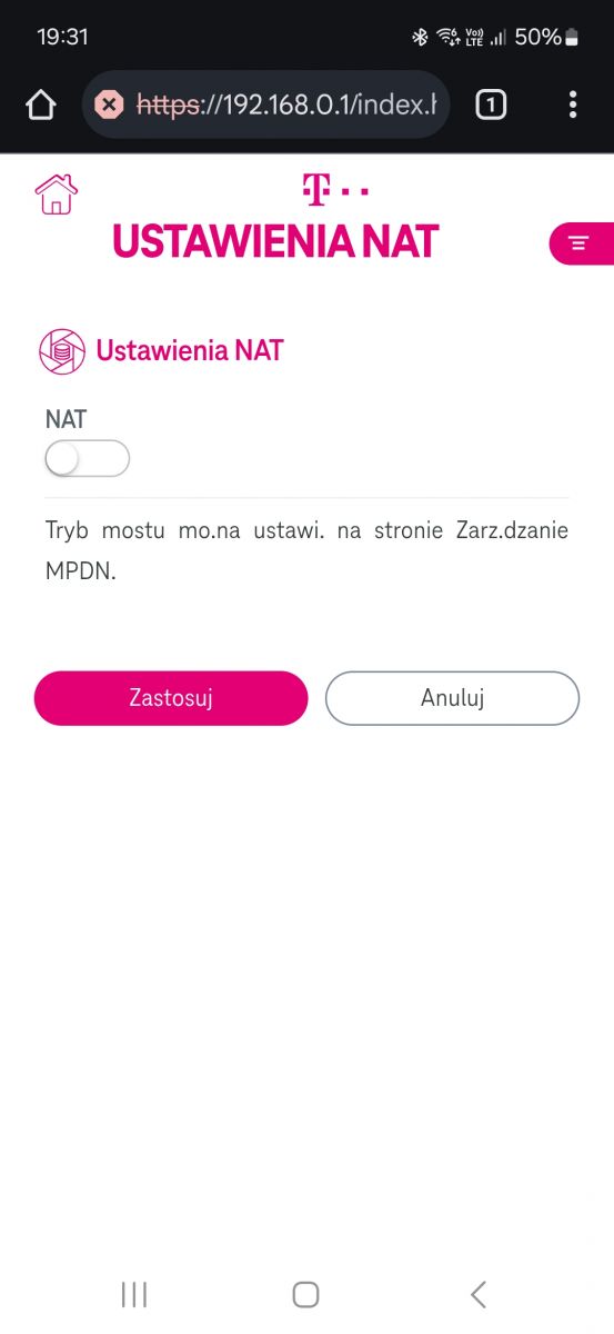

    Odgrzeję kotleta. Dzwoniłem właśnie na infolinię i połączyli mnie z działem technicznym.
    Trzeba wejść do Anteny 192.168.0.1.
    Login hasło na routerku.
    W opcjach wyłączyć NAT.
    Mi przestał działać internet, więc przepłączyłem dodatkowo w tryb mostu.
    Restart i wszystkie gry działają, pozdro

    Tak, ja miałem problem z World of Tanks, GTA V też wywalało. Teraz śmiga wszystko git.
    >>21407515
    Ekran zarządzania ustawieniami sieciowymi na routerze z włączonym trybem mostu.
    Ekran ustawień NAT na urządzeniu mobilnym z adresem IP 192.168.0.1

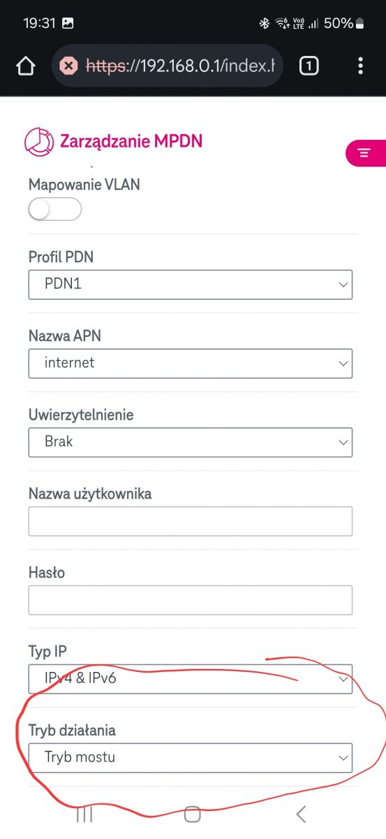

    No to trzeba w tryb mostu przełączyć, bo ja wyłączyłem na początku tylko nat, to było tak samo, a po przełączeniu było już ok i odłączyłem na 10 min, żeby się wylogowała z tych nadajników, od tego czasu nie mam żadnych problemów.

    Musisz włączyć tryb mostu
    Ekran zarządzania siecią z opcją wyboru trybu działania.
    Interfejs użytkownika do ustawień NAT w aplikacji internetowej, z instrukcją dotyczącą trybu mostu..
