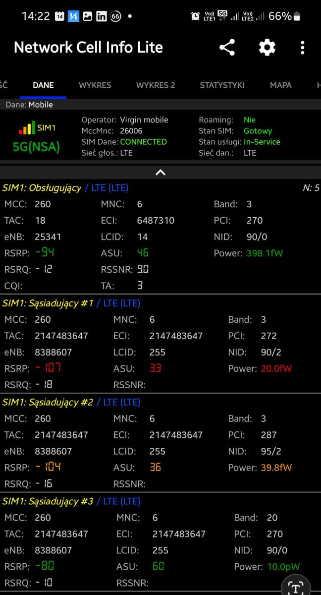

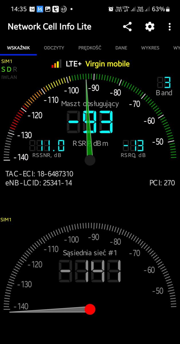

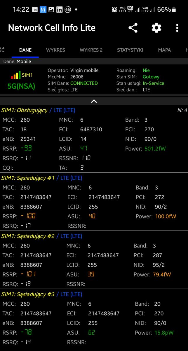

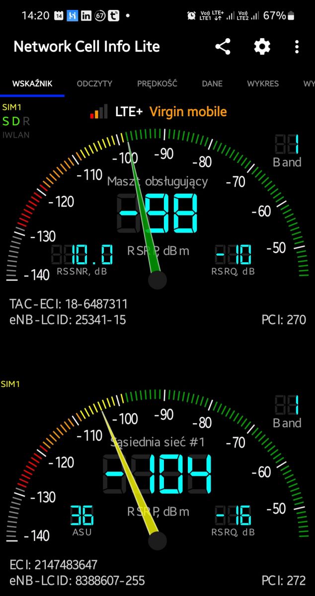

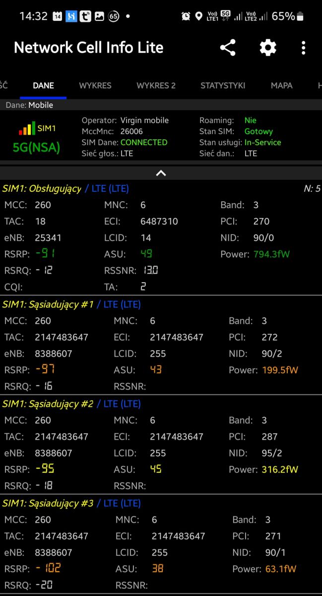

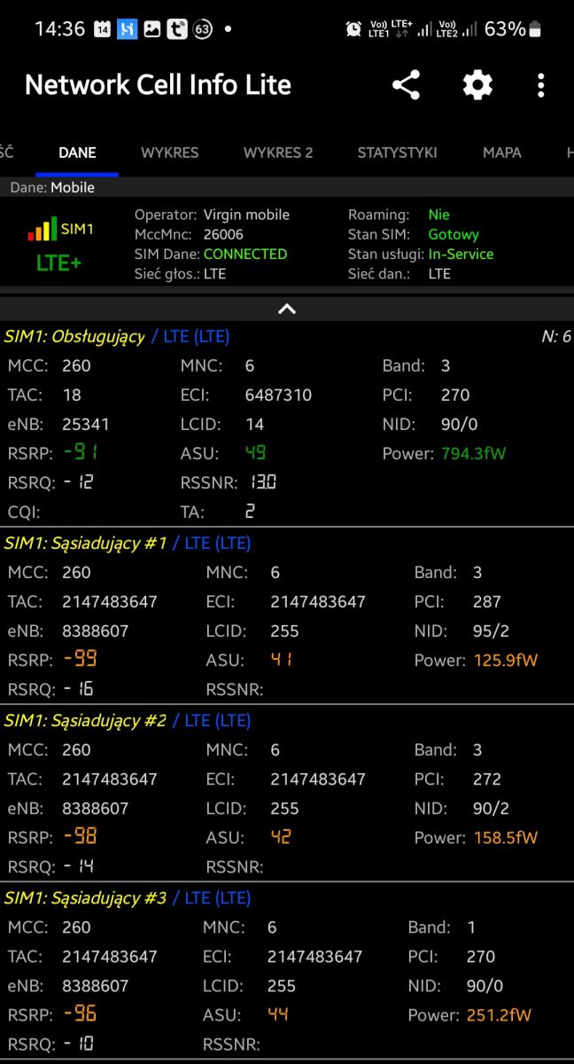

    Chciałbym prosić o pomoc w doborze sprzętu do internetu mobilnego w sieci PLAY:
    Lokalizacja nadajnika wg BTSearch Play (26006) ID: PLO4445, Matyldów - gm. Łąck
    Współrzędne 52,4466691, 19,6770461.
    Lokalizacja docelowego miejsca odbioru ok. 400 m na północ/północny wschód od nadajnika. Teren leśny, zadrzewiony.
    Testy przeprowadzone na poziomie gruntu:
    Ekran aplikacji Network Cell Info Lite z informacjami o połączeniu LTE. Zrzut ekranu z aplikacji Network Cell Info Lite z pokazanym wskaźnikiem sieci Virgin Mobile z mocą sygnału -93 dBm. Zrzut ekranu z aplikacji Network Cell Info Lite pokazujący dane sieciowe dla 5G i LTE. Zrzut ekranu z aplikacji Network Cell Info Lite pokazujący szczegóły połączenia mobilnego dla sieci Virgin Mobile. Zrzut ekranu z aplikacji Network Cell Info Lite pokazujący parametry sieci LTE. Ekran aplikacji Network Cell Info Lite z miernikami sygnału.
    Z góry dziękuję za podpowiedzi.

    Brak screenów z aplikacji NetMonster, połaczeniez 1 sektorem a ztego BTS-a, dostateczne parametry sygnału na LTE1800/2100, przeciętny SINR. Stacja bazowa z LTE2100+1800+800 +5G2100 w DSS z LTE2100.
    Na LTE liczą się dwa pierwsze pasma pojemnościowe, router z agregacją 2 pasm LTE w QAM256 plus antena kierunkowa Dual LTE1800-2100MHz lub zew. punkt dostępowy LTE z routerem wewnętrznym.
    Jeśli w grę wchodzi tez 5G N1 na 2100MHz to zew. CPE 5G/LTE + router wewnętrzny.

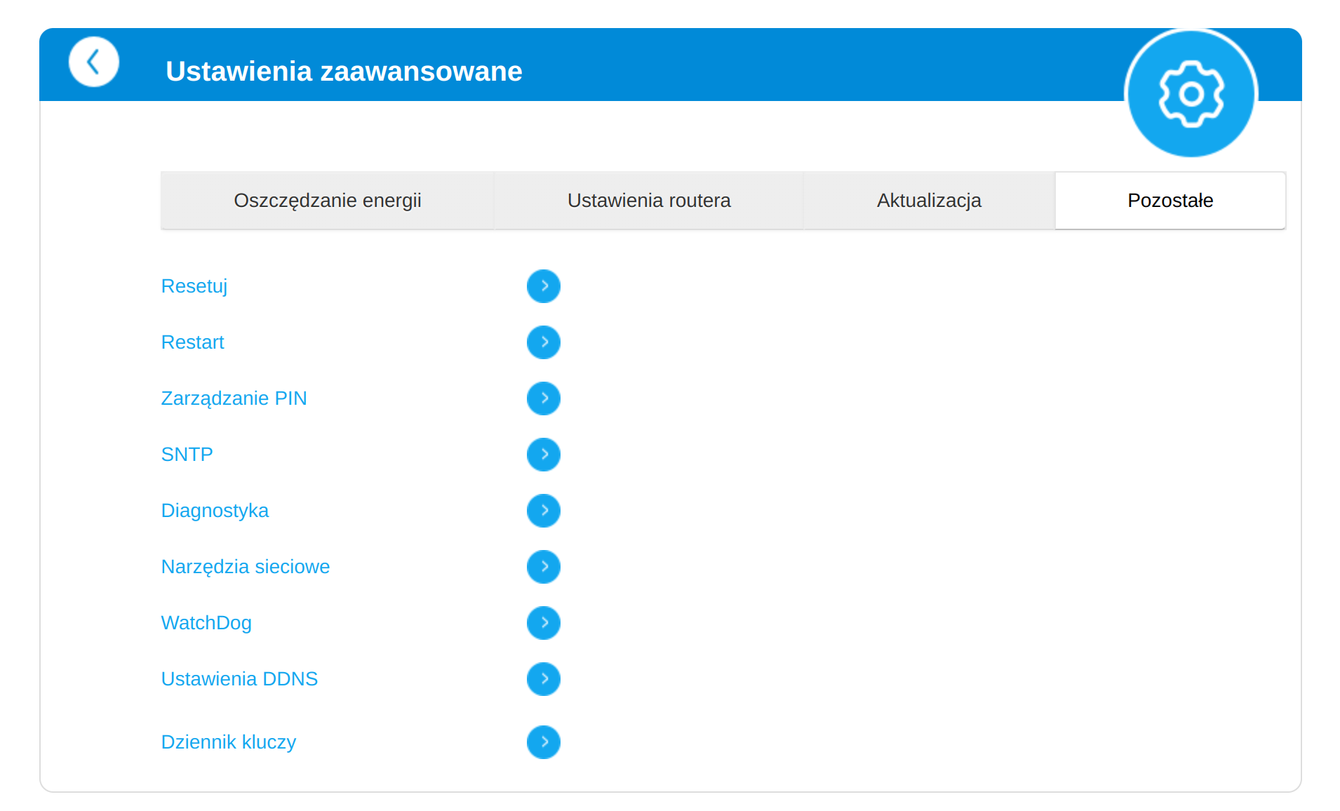

    Ale ja ze swej strony dziękuję, bo przeczytałem odpowiedź i mi się przydała. Wybrałem MC889A Pro i właśnie testuję. Tylko jeszcze nie rozumiem do końca, jak sprawdzić, czy modem się łączy po tym paśmie - 5G N1 na 2100 MHz.

    A jaki operator i lokalizacja? Play i Orange/T-mobile mają N1 na tych pobliskich BTS-ach, zakładka Informacja o sieci na MC889A PRO pokazuje pasma i parametry sygnału.

    Mówimy o tym samym BTS co na górze wątku - operator Play, PLO4445, w/g informacji od Ciebie: "Stacja bazowa z LTE2100 1800 800 5G2100 w DSS z LTE2100".

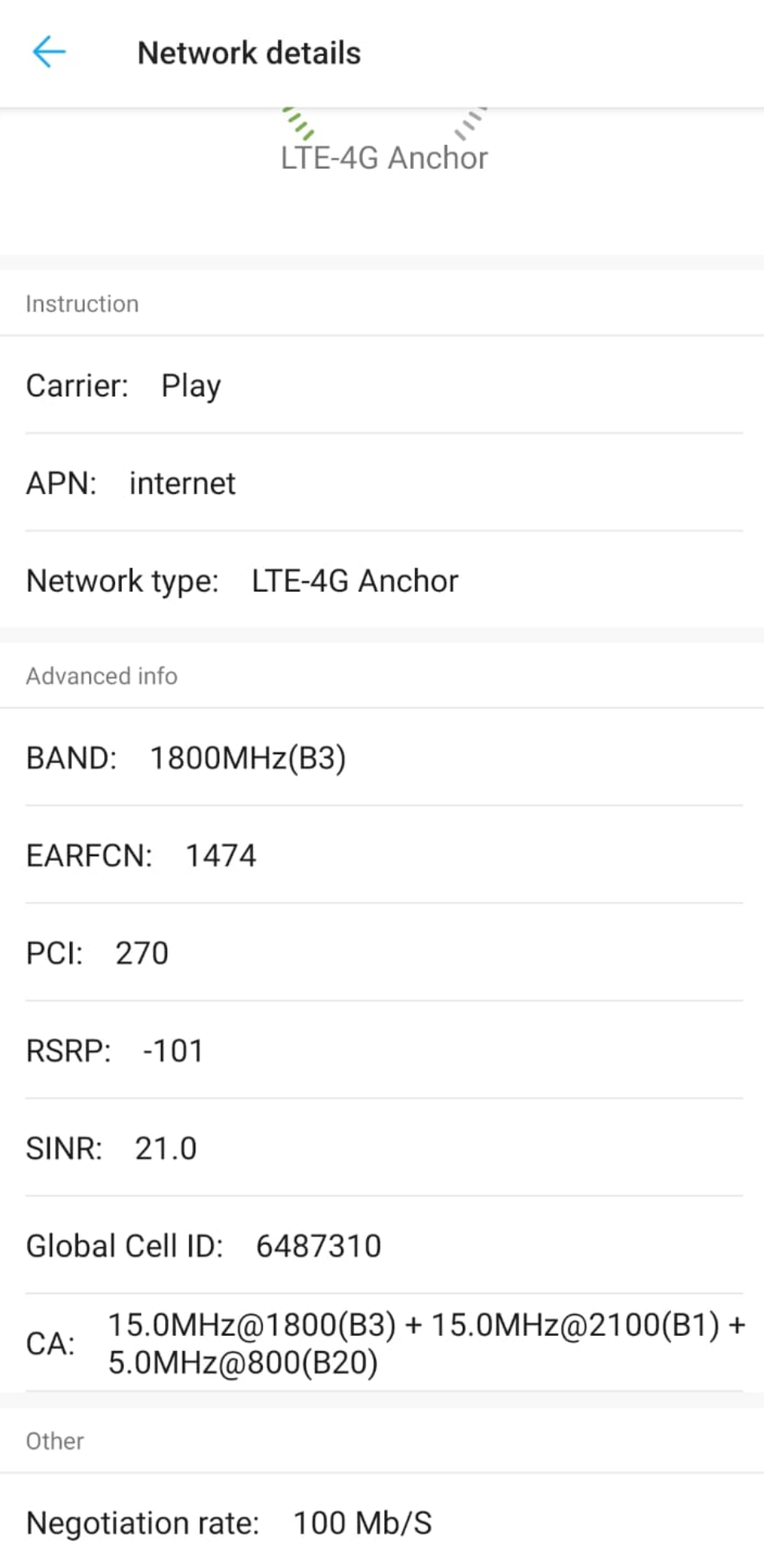

    Niestety nie bardzo mogę znaleźć zakładkę, o której piszesz. Widzę tylko "Informacje o urządzeniu / szczegółowe informacje", ale tam są tylko numery IMEI/IMSI, siła sygnału i stan agregacji. A w ustawieniach zaawansowanych widzę tylko to, co na screenie:
    Ekran ustawień zaawansowanych routera z widocznymi opcjami zarządzania siecią i urządzeniem.
    Więcej informacji widzę za to w Install Helper, tam wyświetla się coś takiego:
    Zrzut ekranu z aplikacji pokazującej szczegóły połączenia sieciowego LTE-4G Anchor dla operatora Play, z informacjami o pasmach, sile sygnału i agregacji.

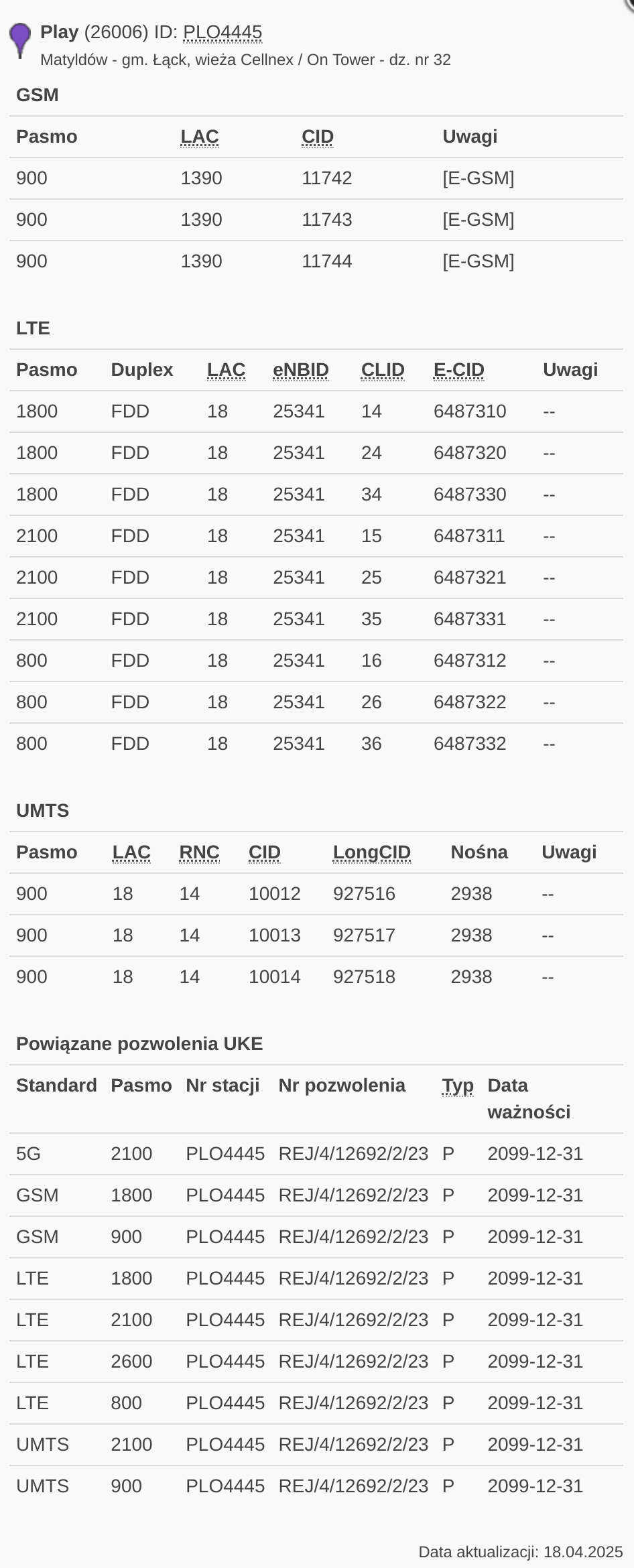

    Sorki, jeszcze wklejam co BTSearch pokazuje dla tego nadajnika. Czy to oznacza, że 5G nie jest na nim jeszcze włączone?
    Bo w międzyczasie zrozumiałem, że modem na razie łączy się tylko na 4G (LTE-4G Anchor).
    Tabela przedstawiająca pasma i pozwolenia radiowe stacji Play PLO4445 w Matyldowie, z podziałem na technologie GSM, LTE, UMTS i 5G.

    Zakładka Informacja o sieci nie jest w Zaawansowanych tylko gdzie indziej, stacja ma pozwolenie na 5GN1 ale potwierdzenie tylko na mapie zasięgu Play. Anchor oznacza kotwicę na LTE1800 przy połaczeniu 5G2100 N1 bo to NSA.

    >>21533710 Ok, pomógł kontakt z Play – konsultantka coś przestawiła i modem zaczął łączyć się po 5G NSA. Dzięki za pomoc.
