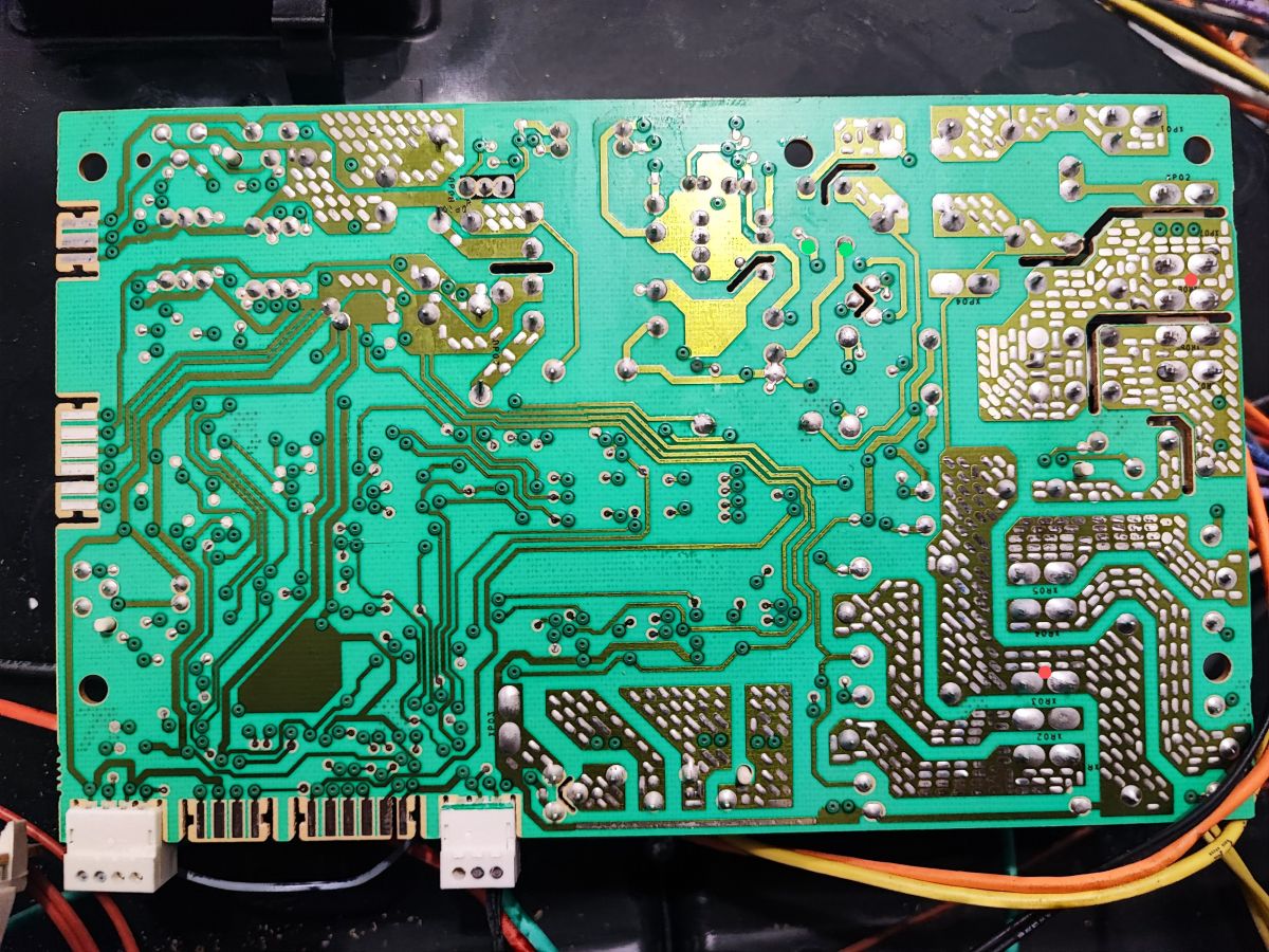

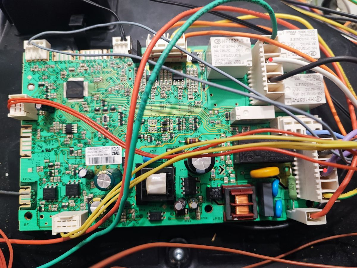

    Wczoraj nagle zgasł wyświetlacz mikrofalówki Elektrolux EVK6E40X nawet nie podczas używania tylko kiedy była w spoczynku. Sprzęt zupełnie nie reaguje jakby nie było zasilania. Rozebrałem ją i na pierwszy rzut oka nie widać żeby coś gdzieś się spaliło itp. Sprawdziłem i dochodzi zasilanie tam gdzie są czerwone kropki na zdjęciach. Sprawdziłem też napięcie stałe za mostkiem prostowniczym (zielone kropki) i jest to coś w okolicach 1V. Myślę, że dziwnie mało.
    Mikrofalówka ma 3 lata, więc aż szkoda wyrzucać. Sama płytka sterująca jeśli nawet udałoby się kupić to pewnie nieopłacalna sprawa. Poza tym nie mam 100% pewności. Podejrzewam, że to może być coś drobnego, bo jakby zupełnie zabrakło zasilania. Może to coś typowego. Będę wdzięczny za wszelkie sugestie jeśli chodzi o diagnozę tego problemu lub rady co mogło się uszkodzić i jak to sprawdzić. Środek jak nowy, wszystkie "grube" części mogłyby jeszcze długo podziałać, a sprzęt do wyrzucenia :(
    Widok na płytkę sterującą mikrofalówki Electrolux z widocznymi przewodami i komponentami. Zielona płytka drukowana mikrofalówki z zaznaczonymi punktami kontroli zasilania.

    Sprawdz napiecie DC na CP19. Od tego się zaczyna.
    Konsul napisał:
    (zielone kropki)
    Zielone kropki, Kolego, to zasilanie prostownika prądem zmiennym. Masz wyraźnie nadrukowane. Na początku do sprawdzenia rezystor 47Ω i termistor w żółtej obudowie.

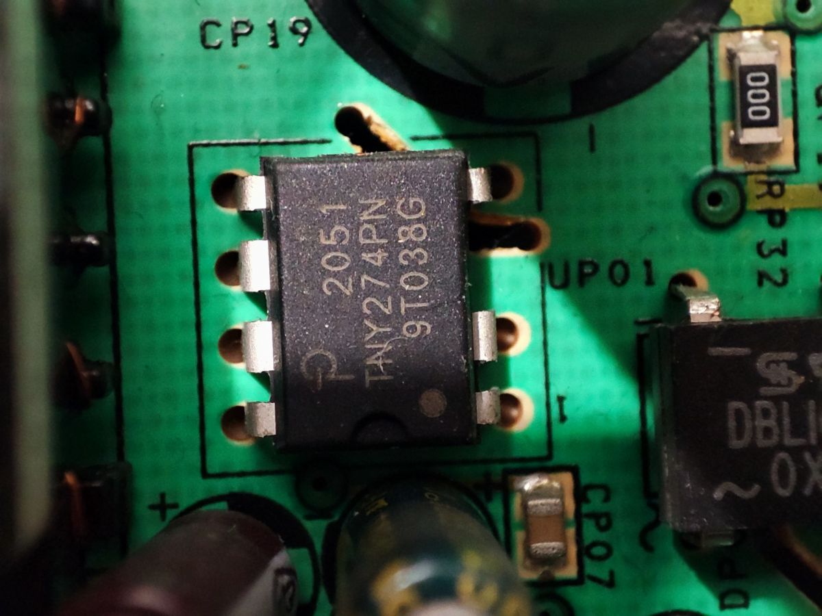

    Jesteś pewny, że te pomiary wykonujesz poprawnie? Jeżeli tak, to do sprawdzenia blok przetwornicy, strona pierwotna diody i układ w przetwornicy. Zmierz spadek napięcia na jego wyprowadzeniach. Jaki tam jest układ zamontowany?

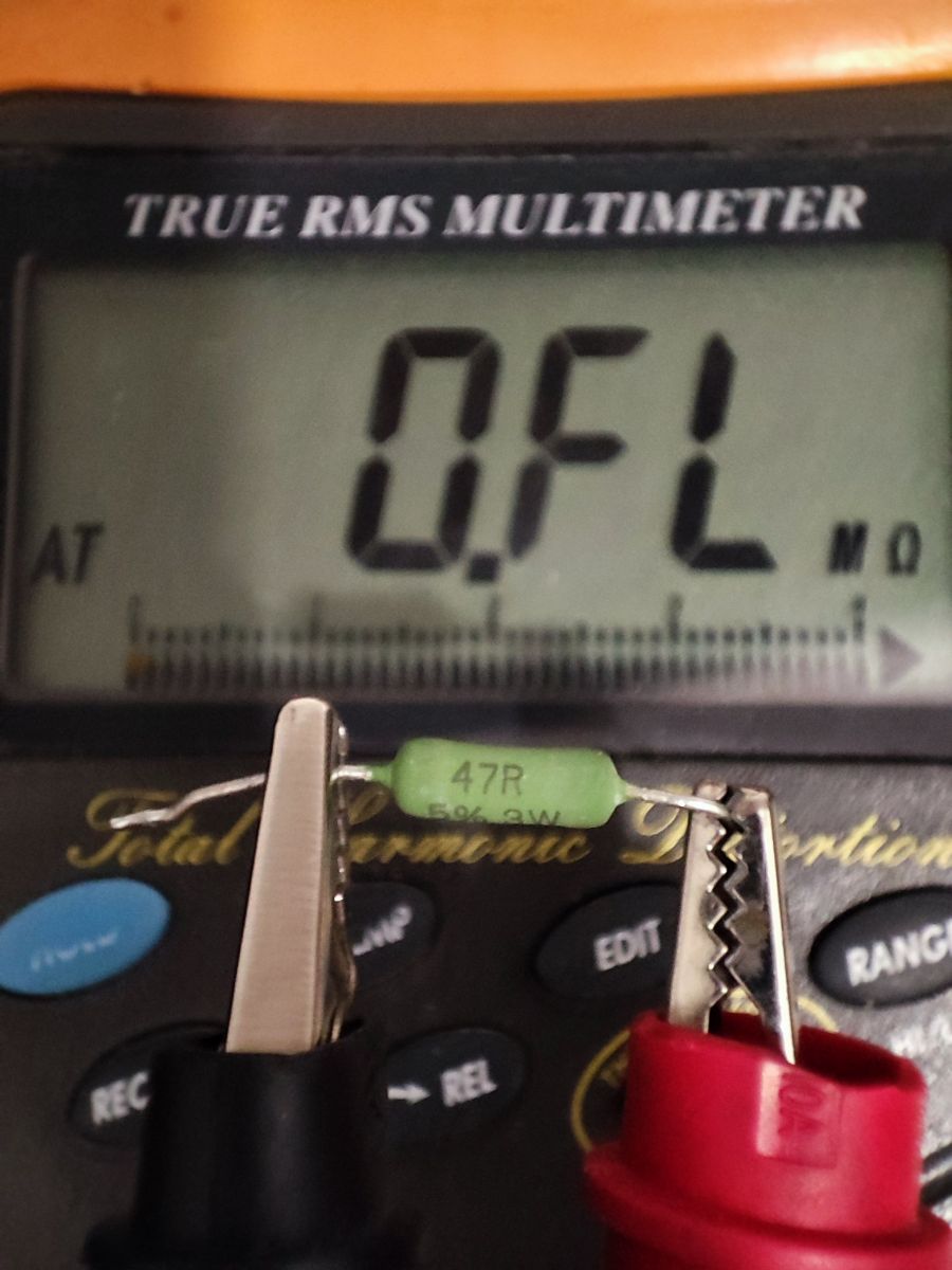

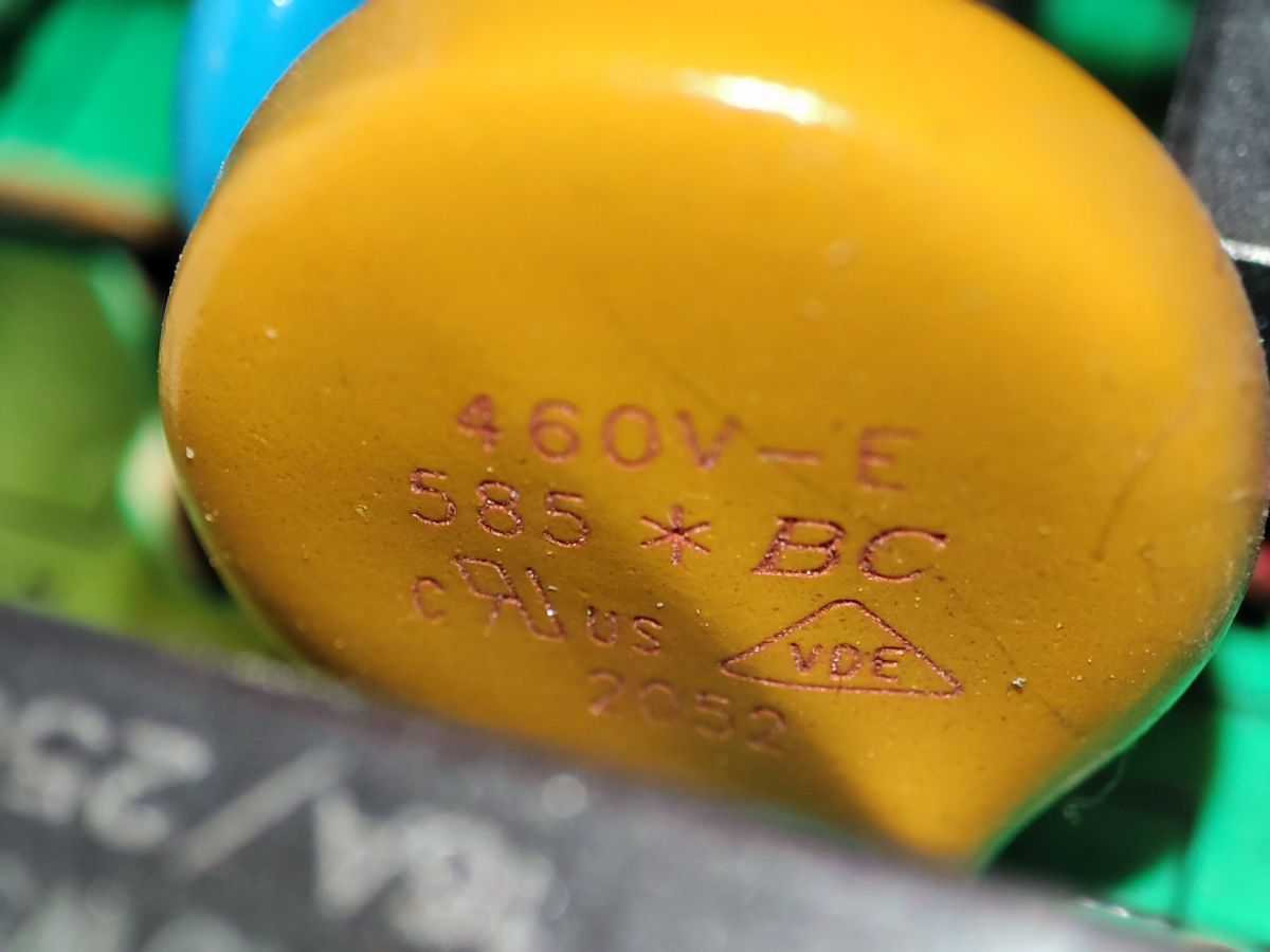

    Ewidentnie rezystor 47R ma 3 MΩ, więc w zasadzie rozwarcie. To żółte to raczej nie termistor, a wydaje mi się, że coś może przeciwprzezięciowego i coś czuję, że jest ok. Wstawiam zdjęcie wraz ze zdjęciem układu przetwornicy. Czy warto mierzyć coś na tym układzie, czy może lepiej wymienić najpierw ten rezystor? Z drugiej strony coś czuję, że tak po prostu raczej by się nie zepsuł.
    Zbliżenie na komponent oznaczony jako 460V-E w kolorze żółtym. Zbliżenie na układ scalony oznaczony jako TNY274PN na zielonej płytce drukowanej. Rezystor 47R 5% 3W mierzony multimetrem pokazuje rozwarcie.
    Dodaję jeszcze pomiar rezystora po wylutowaniu. Ewidentnie ma rozwarcie.

    Podgrzewałem ale cały czas mam 0,5M. Zatem jest to uszkodzony termistor albo nie jest to termistor. Po oznaczeniach nie jestem w stanie nic znaleźć. Nie wiem na co go ewentualnie wymienić.
    Ten żółty element jest wpięty równolegle z zasilaniem, więc moim zdaniem to warystor jakiś. Natomiast po wymianie opornika odważyłem się podłączyć do prądu i mikrofala działa jak nowa :). Mam nadzieję, że to był jedyny problem. Z jednej strony fajnie że taki "bezpiecznik" tam był. Z drugiej natomiast jak sobie pomyślę, że przez to sprzęt mógł pójść na złom...

    Ja równolegle to warystor to fajnie, że się udało. Ten rezystor jakiego typu wlutowałeś? Taki sam jak był MUSI być typu drutowego, pełni on też rolę zabezpieczenia. Nie montuj innego typu, bo przy następnym uszkodzeniu będziesz miał więcej do naprawy...

    Konsul napisał:
    Na logikę to ten warystor musi być sprawny
    A ja twierdzę bez logiki, że nie jest. Warystor, ochronnik przepięciowy z rezystancja pół megaoma dla kilku woltów z omomierza? Wolne żarty, Panowie. Przebije się na nowo, bo nadpalony i znowu rezystor 47 omów do wymiany.
  • #15 21356738
    Konsul
    Posty: 772
    Pomógł: 37
    Ocena: 20
    Chyba już rozumiem. Warystory znam słabo i założyłem, że one po zadziałaniu raczej ulegają uszkodzeniu i zachowują się jak zwarcie co jak rozumiem nie jest prawdą i to, że ten nie jest zwarty nie znaczy że jest dobry.
    Warystor jest wpięty równolegle do zasilania. W jaki sposób jego przebicie może wpłynąć na ten rezystor. Chciałbym to zrozumieć. Jedyne co przychodzi mi do głowy to, że jak będzie jakieś przepięcie to rezystor nie zewrze go, czyli nie ochroni dalszej części układu w której jest między innymi rezystor?
