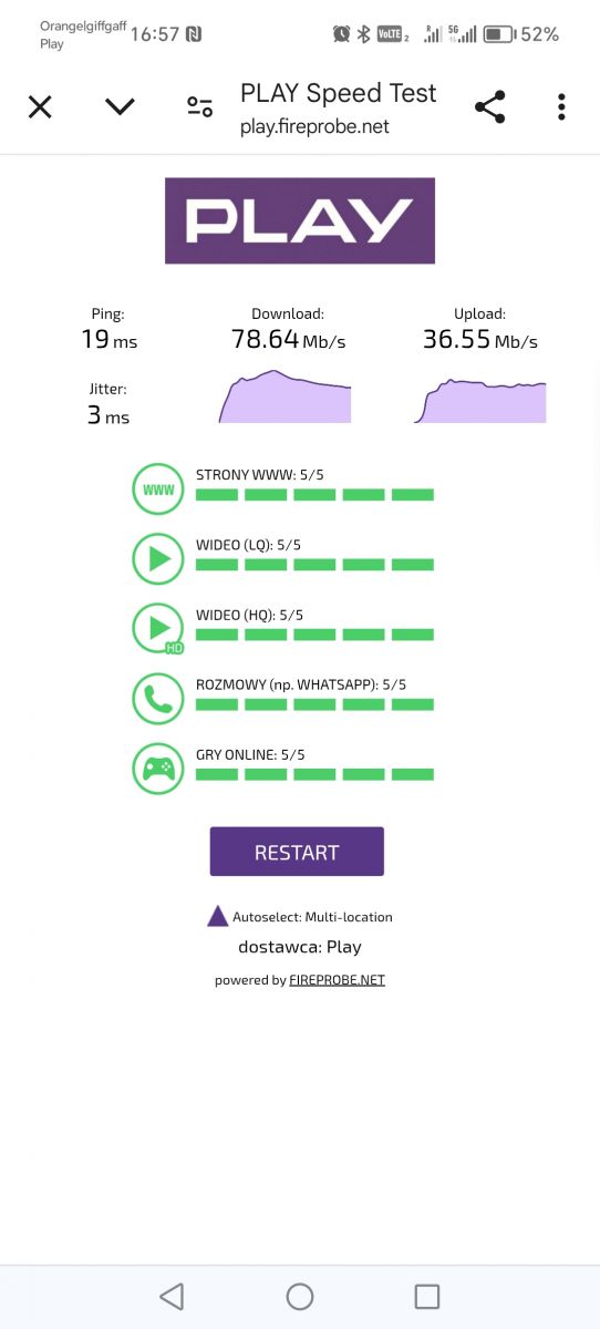

Brak screena z aplikacji https://play.google.com/store/apps/details?id=cz.mroczis.netmonster&hl=pl&gl=US na telefonie na zewnątrz i w domu oraz wieczornych speedtestów. jaki to konkretnie router, brak speedtestu na nim po WiFi.
BTS Play Spichrzowa 1 ma 3 sektor na ciebie, dziala w agregacji LTE2600+2100+180+800 i 5G2100 w DSS z LTE2100. Jest pozwolenie na N78 czyli prawdziwe 5G3500.
Słabo to wyglada, w twojej lokalizacji PLAY ma szansę ma 5G N78 z BTS-a na osiedlu Orła Białego z 1 sektora który świeci na azymut 60, stacja oprócz 5G3500 ma tez 5G2100 w DSS z LTE2100 oraz LTE2600+1800+800. Z innych operatorów T-mobile z 4 pasmami LTE 2100+1800+800+900 oraz 5G3500 N78 i 5G2100 N1 w DSS z LTE2100 na Powstańców W. Sektor na azymut 50 stopni.
