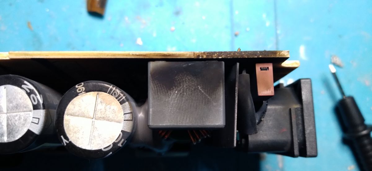

    Jestem posiadaczem zasilacza od Xbox One. Po podłączeniu wywala korki. Co może być przyczyną? Dodam, że jestem początkujący, więc prosiłbym o szczególną wyrozumiałość.
    Przez nieuwagę nie zauważyłem. Wnętrze zasilacza od Xbox One z widocznymi kondensatorami i elementami elektronicznymi.
    Jak sprawdzić układ i czy macie jakiś schemat?

    Przy gniazdku zasilania to zazwyczaj warystory są. Zdejmij czarną izolację z tego " płaskiego " elementu i przeczytaj co na nim jest napisane.

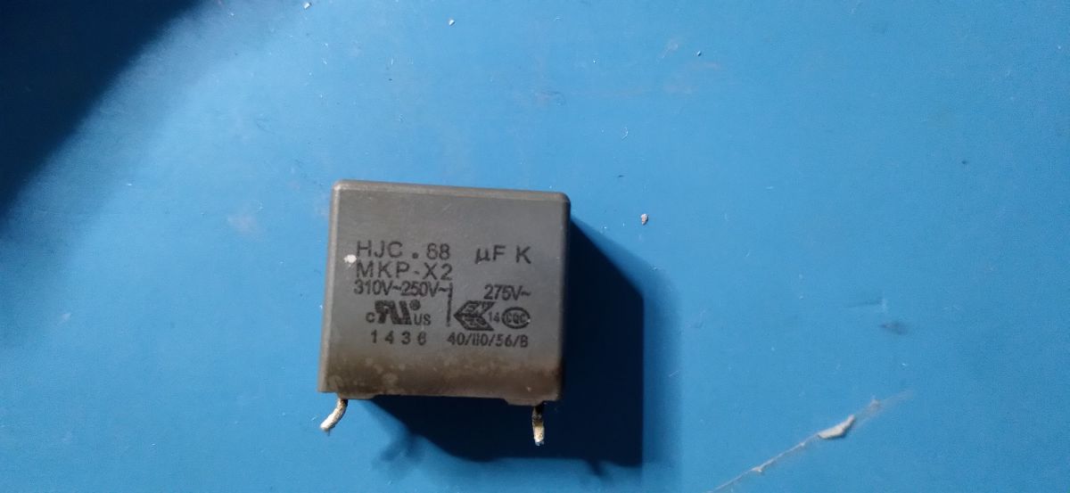

    Wylutowany kondensator nie wygląda na uszkodzony, a jedynie okopcony. Jednocześnie to byłby rzadko zdarzający się przypadek.
    Cała sytuacja wygląda na zadziałanie warystora i stąd, zapewne, to okopcenie.
    Na początek sprawdź możliwość pozostawania w kondensatorach resztek ładunku i ewentualnie je rozładuj w bezpieczny sposób.
    Najlepiej zacznij od zmierzenia napięcia występującego na kondensatorach.
    Warystor montowany jest w bezpośrednim sąsiedztwie bezpiecznika, dokonaj jego oględzin i zmierz jego rezystancję.

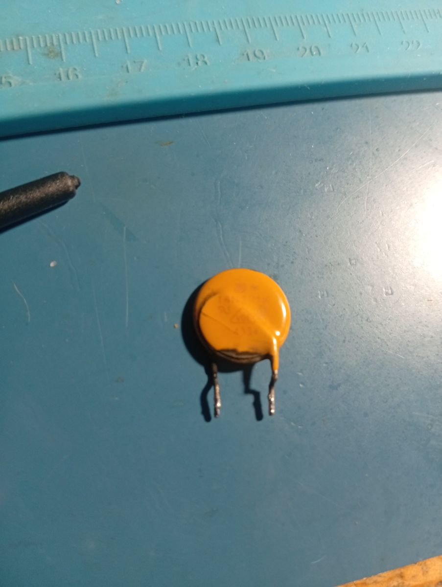

    Trochę czasu minęło, a tylko odrobinę wiedzy przypłynęło do mojej pustej główki. Ale chcę wznowić tę naprawę
    Żółty warystor z nadpaleniem na jednej stronie, leży na niebieskiej macie serwisowej
    Tak prezentuje się warystor, który był przyczyną okopcenia. Rozumiem, że służył on w tym układzie jako zabezpieczenie przed zbyt wysokimi napięciami. I pytanie: skąd się na nim wzięły?
    Co do okopconego kondensatora: w pełni sprawny
    #11 21787283
    kaz69
    Poziom 37  
    Posty: 3296
    Pomógł: 389
    Ocena: 534
    Napięcie w sieci nie jest czystą sinusoidą. Czasami są zakłócenia, szpilki dużo większe niż przewidują normy. Po to wstawia się warystor aby właśnie zabezpieczyć elektronikę.

    Warystor ma zupełnie nieczytelne oznaczenia? Może został choć fragment? Warto spróbować z odczytem z oryginału.
    Jeśli nie będzie to możliwe, wówczas można pomyśleć o modelach stosowanych w podobnych urządzeniach.
    Generalnie są to albo takie same, albo zbliżone modele.
    Najbardziej chodzi o średnicę oraz rozstaw nóżek.

    Co ciekawe, warystor pozostał w zupełności czytelny. Żółty warystor dyskowy z widocznym oznaczeniem 14N271K leżący na niebieskim blacie

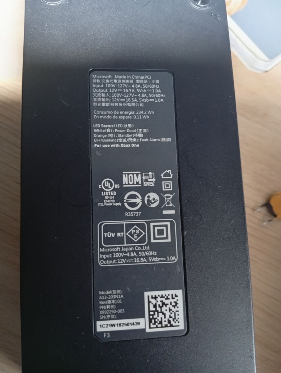

    Poza tym można poprosić etykietę z zasilacza? Zaczynam mieć wątpliwości że jest to zasilacz przystosowany do napięcia 230V.

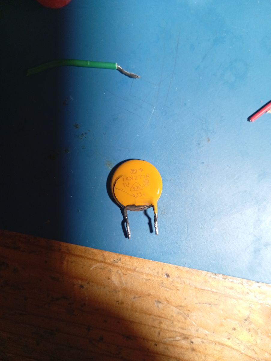

    Mostek prostowniczy sprawny. Tak więc - pozostaje mi chyba tylko wymiana warystora. Mam kilka. Za jakiś czas podeślę z pytaniem do was, czy by się nadawały?
    A zatem - czy któryś z poniższych warystorów byłby odpowiedni:
    - VY2 472M
    - S14 K300, S14 K275, S14 K420
    - XX 431K, XX 681K`
    - SVC 471-14, SVC 561-14
    - S20 K510
    - SAS 431KD14

    Etykieta zasilacza Microsoft z danymi wejścia i wyjścia, model A13-203N1A
    Wobec TEGO...
    Jestem w stanie jakkolwiek jeszcze spożytkować ten zasilacz?
    #20 21805511
    sylweksylwina
    Moderator - Komputery Serwis
    Posty: 13185
    Pomógł: 1877
    Ocena: 2340
    Czyli przyczyną uszkodzenia warystora jasna i klarowna. Tak jak myślałem.
    Teoretycznie... Po weryfikacji że wszystkie elementy strony pierwotnej są przewidziane do pracy na 400V lub więcej... Można spróbować zastosować warystor na wyższe napięcie i tzw "just send it" oczywiście najpierw bez podłączania do konsoli. Jednak samo trafo też może być inne...
    Kiedyś od Xboxa 1 (ten z początku lat 2000) przerobiłem zasilacz ze 110 na 230 zmieniając kondensator filtrujący po pierwotnej stronie oraz zmieniając warystor. Działało. Ale czy zawsze tak będzie to nie ma gwarancji.
    Najlepszym wyborem będzie zakup zasilacza na właściwe napięcie.

    Najbliżej s14 k275 ma 5v wyższe napięcie przebicia.

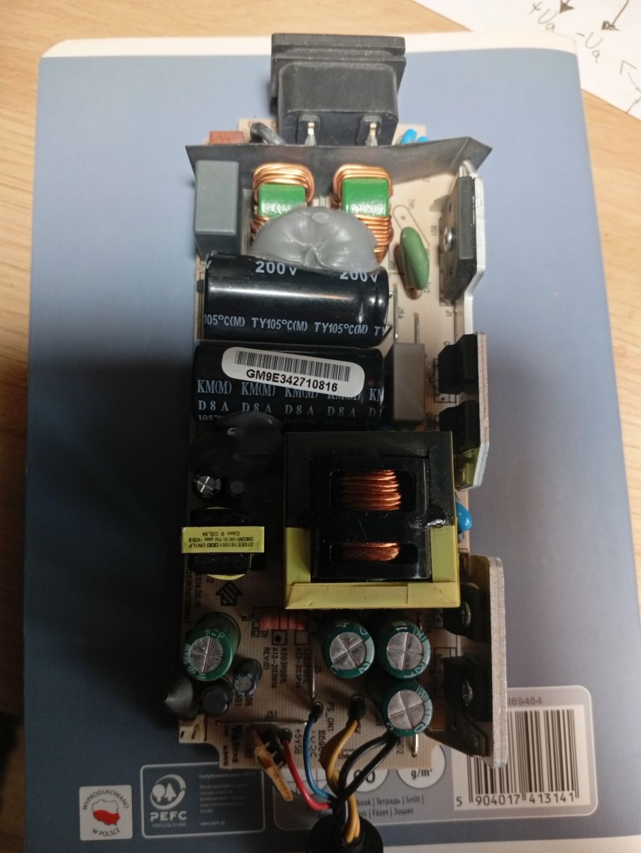

    Dobra. A jeżeli jest taka możliwość, co by rzeczywiście należało wymienić, żeby dostosować zasilacz do 230 V?
    Widok z góry na wnętrze zasilacza impulsowego z kondensatorami 200V i transformatorem
  • #24 21805585
    sylweksylwina
    Posty: 13185
    Pomógł: 1877
    Ocena: 2340
    Te elektrolity pewnie pracują szeregowo. Wiec nie stanowią przeszkody.
