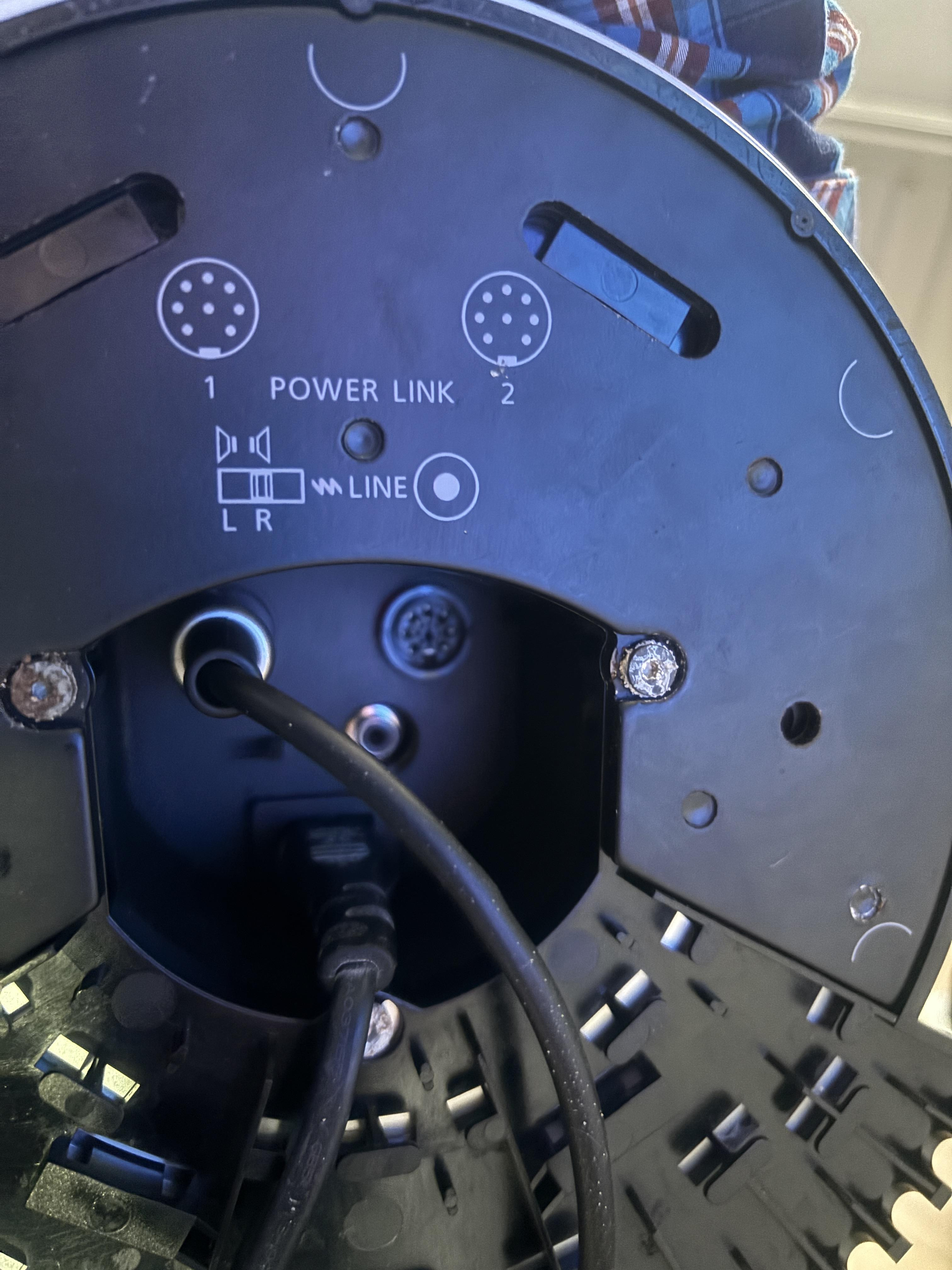

    Podłączenie głośników Bang & Olufsen do Denon 1910. Mam głośniki Beolab 1 oraz Beolab 6000 i chciałbym je podłączyć do amplitunera Denon 1910. Próby przy pomocy RCA-RCA coaxial spełzły na niczym. Głośniki działają normalnie podłączone do systemu Bang & Olufsen przez Powerlink. Czy można je podłączyć inaczej? Np. przejście z Powerlink na RCA? Według Denon ma on wyjścia pre pozwalające na podłączenie głośników aktywnych.

    • Jak podłączyć głośniki Beolab 1 i 6000 do Denon 1910? Przejście Powerlink-RCA? IMG_4416.jpeg (840.85 KB) Musisz być zalogowany, aby pobrać ten załącznik.
    • Jak podłączyć głośniki Beolab 1 i 6000 do Denon 1910? Przejście Powerlink-RCA? IMG_4415.jpeg (695.85 KB) Musisz być zalogowany, aby pobrać ten załącznik.

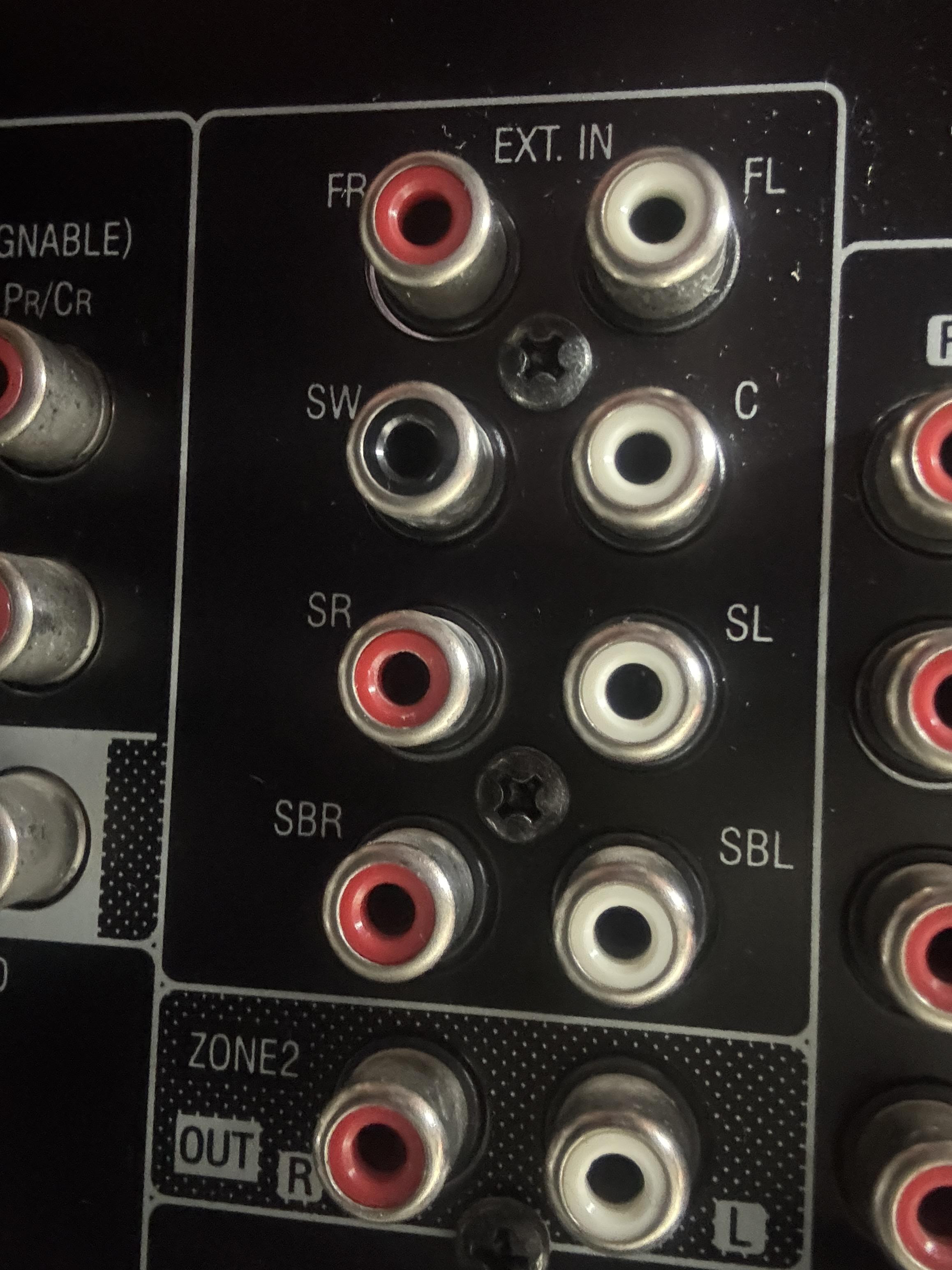

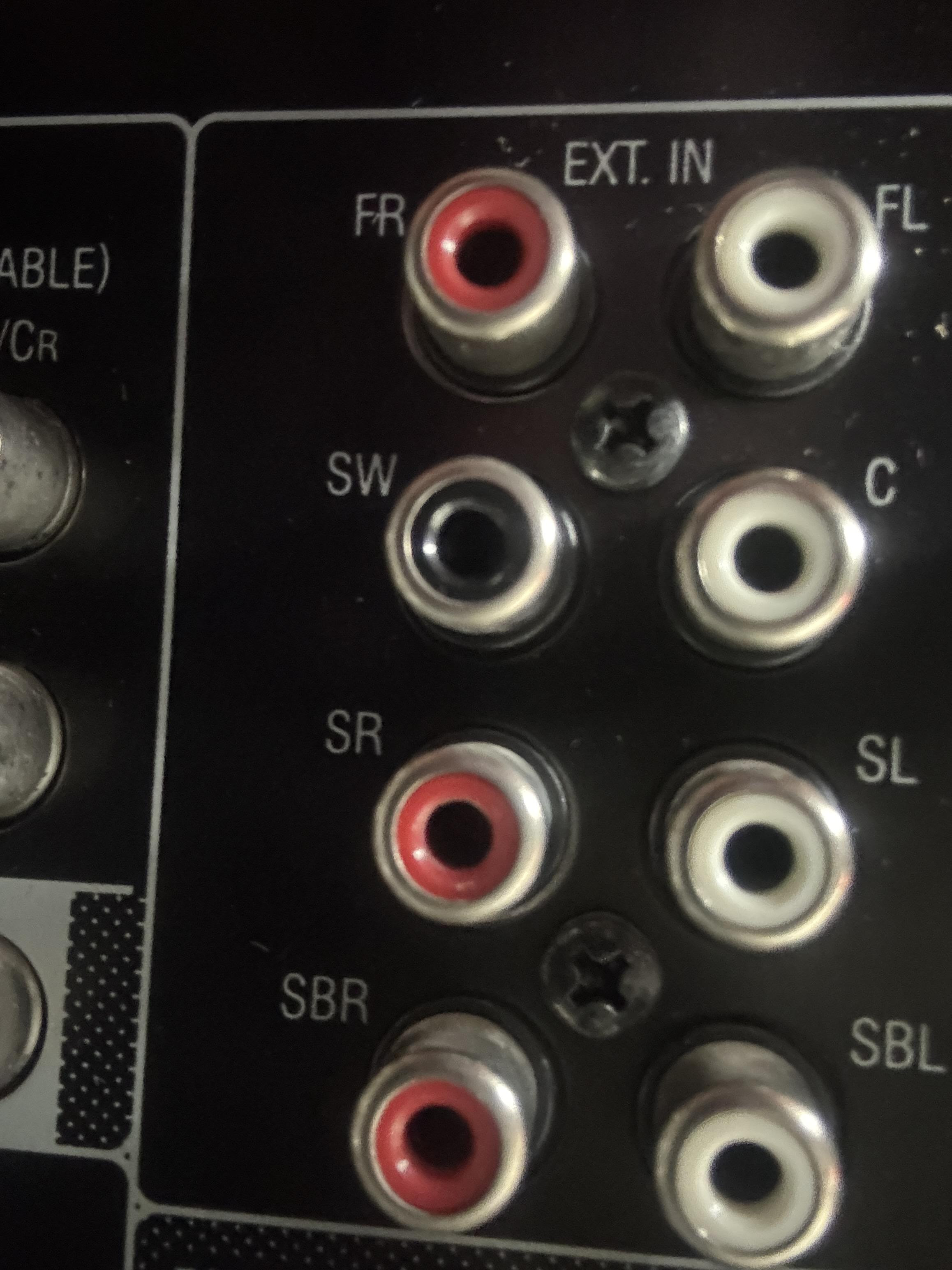

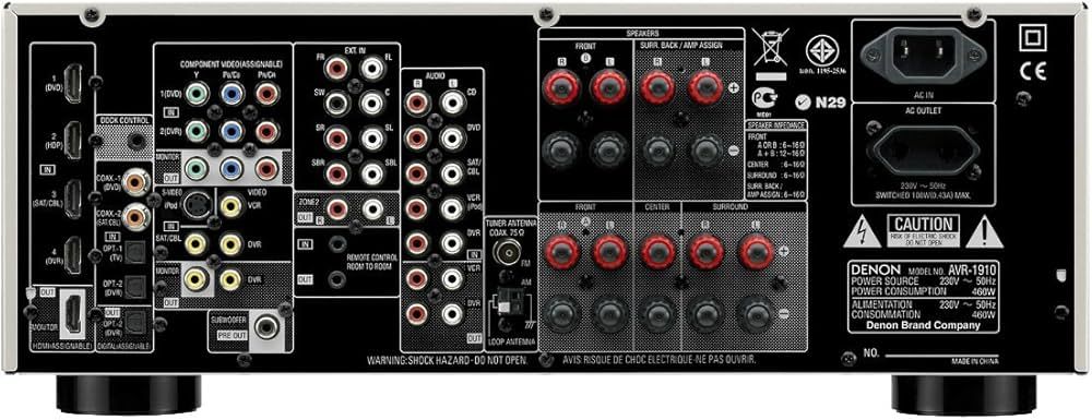

  • #8 21367733
    Wuzelek22
    Poziom 3  
    Posty: 13
    >>21367716 Proszę oto tylna strona.
    Tylna strona amplitunera Denon AVR-1910 z różnymi portami i złączami.
  • #9 21368230
    Jarek Pi.
    Posty: 1028
    Pomógł: 55
    Ocena: 124
    Wzmacniacz ma zwykłe wyjścia głośnikowe do dźwięku przestrzennego i jedno do podłączenia subwoofera ze wzmacniaczem. Na pierwszym zdjęciu są wejścia do podłączenia zewnętrznego dźwięku wielokanałowego.
    Oprócz PRE OUT SUBWOFER, nie ma innych liniowych (niskopoziomowych) wyjść PRE OUT.
    Tu np ktoś sobie takie dorobił: https://bluray-disc.de/forum/topic/85492-denon-avr-1910-pre-out-nachruesten/
    Możesz wykorzystać wyjście liniowe stereo ZONE2, ale zapewne nie jest ono PRE OUT.
    Możesz spróbować z konwerterem sygnału audio światłowodowy na analogowy (DAC). Są dwukanałowe i 5.1.

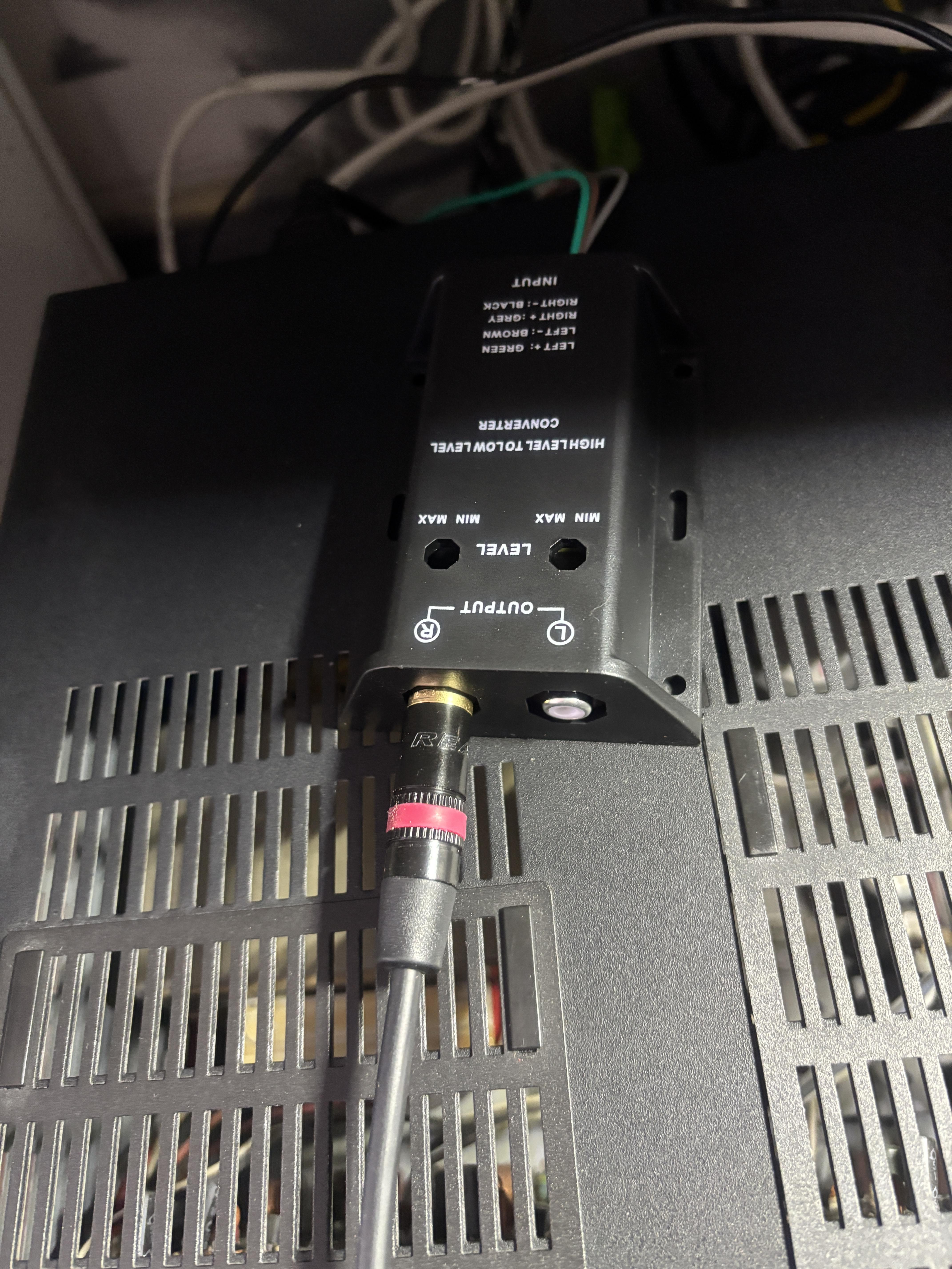

    >>21369351 Dziękuję bardzo za odpowiedź. Pytanie laika: czy moc wejściowa konwertera nie powinna być większa lub równa mocy wzmacniacza? Jak ewentualnie wysterować sygnał? Zacząć od maksymalnego czy minimalnego poziomu redukcji sygnału?
    Udało mi sie kupić na bieżąco taki konwerter ale niestety nie działa 😔 >>21369512
    • Jak podłączyć głośniki Beolab 1 i 6000 do Denon 1910? Przejście Powerlink-RCA? IMG_4465.jpeg (3.05 MB) Musisz być zalogowany, aby pobrać ten załącznik.

  • #18 21370251
    Preskaler
    Poziom 40  
    Posty: 6412
    Pomógł: 492
    Ocena: 1043
    Trochę to wszystko zagmatwałeś.
    Podsumowując:
    Masz dwa wzmacniacze - "Denon", amplituner (bez kolumn głośnikowych) i głośniki aktywne (wzmacniacz z głośnikami). Zakupiłeś także konwerter. Szkoda, że nie doczekaliśmy się zdjęcia gniazd głośników aktywnych. Nie pokazałeś także ani nie opisałeś w jaki sposób podłączyłeś ten konwerter z posiadanym sprzętem.
    I teraz chcesz ten amplituner podłączyć do głośników aktywnych ("Beolab").
    Na moje oko to źle jest włączany ten konwerter bo należy go podłączyć do "ampli" w ten sposób, że wejście "IN" łączysz do wyjść wysokonapięciowych wzmacniacza a wyjście "OUT" łączysz do wejścia "IN" w głośnikach. Próby należy rozpocząć (po prawidłowym połączeniu sprzętów) od zupełnie skręconych potencjometrów siły głosu, włączeniu "ampli" i ustawieniu np. na jakąś stację radiową. Potem włączasz głośniki i stopniowo zwiększasz wysterowanie "ampli" tak gdzieś do 1/3 skali potencjometru. Jeśli w głośnikach usłyszymy ślad audycji to ostrożnie zwiększamy wysterowanie do uzyskania dźwięku w głośnikach na średnim poziomie. Sprawdzamy czy nie występuje zniekształcenie dźwięku i możesz próbować odtwarzania muzyki na przyzwoitym poziomie bez doprowadzania audio do zniekształceń. Jeśli wystąpią to należy zminijszyć wysterowanie i go nie przekraczać.
    Jeśli natomiast nic nie usłyszysz to należy jeszcze raz sprawdzić połączenia i ponowić próbę. Jeśli próba będzie negatywna to trzeba szukać innego sposobu połączenia.

    >>21370251 Witam serdecznie, myślałem, że Beolab mają standardowe i znane podłączenie. Ale zdjęcie załączę. Konwerter jest podłączony do wyjść, do których dotychczas były podłączone głośniki pasywne. Podano mi typ co do kabla z DIN 8 Beolab na RCA i takie kable są użyte. Niestety nie mam dźwięku na głośnikach pomimo regulacji. Dlatego zastanawiam się, czy moc wejściowa na konwerterze nie jest za duża? Ten ma 30 W, a każde wyjście na głośniki ze wzmacniacza ma 125 W.
