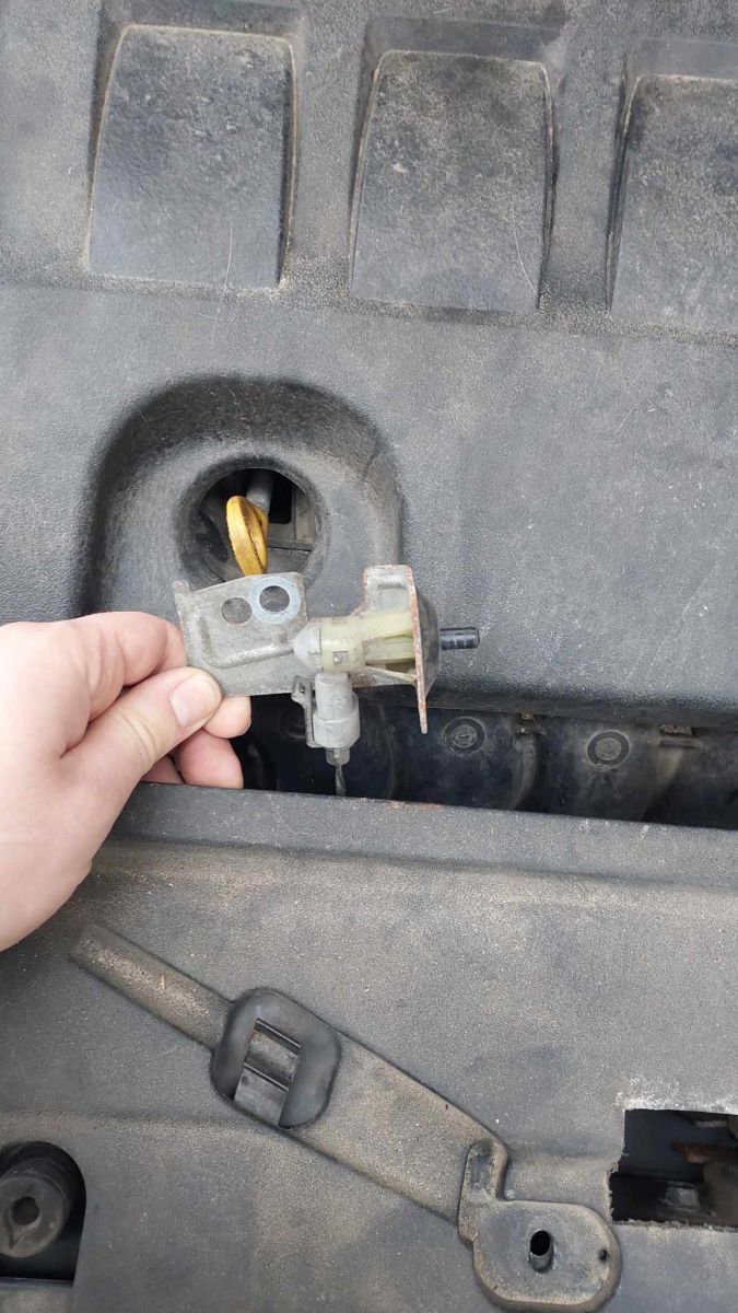

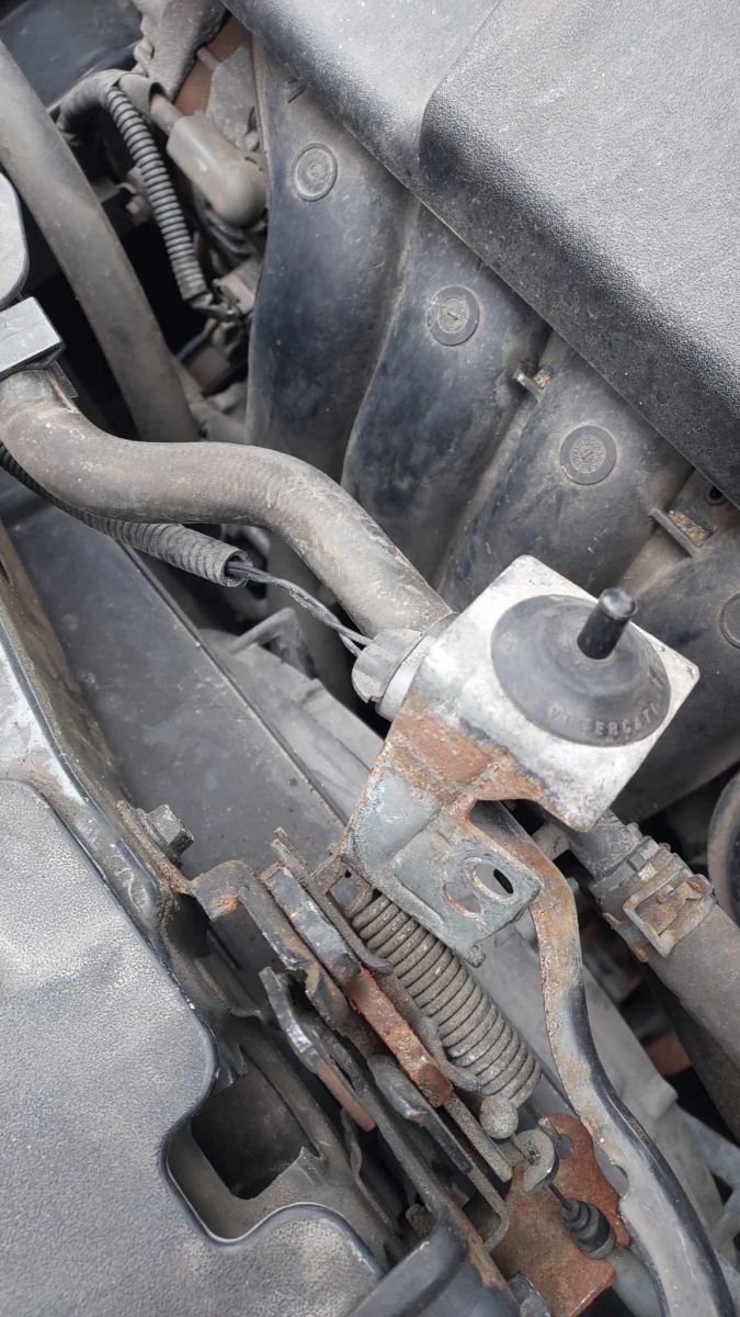

    Dolewając płynu do spryskiwaczy zauważyłem że przy wentylatorze chłodnicy zwisa luzem przewód z jakimś czujnikiem lub czymś w tym rodzaju. Na metalowej obudowie widać ślad po jakiejś śrubie lub nakrętce więc mniemam że było to przykręcone.
    Zdjęcie poniżej
    Przewód z czujnikiem zwisający luźno obok wentylatora chłodnicy.
    Myślałem może, że jest to czujnik sygnalizujący otwarcie/zamknięcie maski, lecz gdy tata wszedł do auta, ja naciskałem ten grzybek i w aucie nie zaświecała się żadna kontrolka otwarcia maski. Szukałem jakichś otworów montażowych w pobliżu zamka maski lecz żadnych, które by pasowały do tego elementu tam nie ma.
    Nie udało mi się znaleźć w internecie co to za element, do czego służy oraz gdzie powinien być zainstalowany. Czy są może jakieś schematy tego układy dla Toyoty aby można było chociaż zobaczyć jak nazywa się ten element?

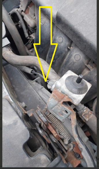

    Gdzie ten zwisający przewód?
    Bo skoro jest w tytule tematu to powinien być widoczny na "pierwszy rzut oka"
    A jeśli jest trudny do zauważenia to tam trzeba zrobić na przykład taką strzałkę.
    Widok na silnik samochodu z podkreślonym żółtą strzałką zwisającym przewodem.

    Chodzi o ten czujnik otwarcia pokrywy silnika razem z mocowaniem, którego ktoś zapomniał zamontować, czyli ten element który wskazuje strzałka

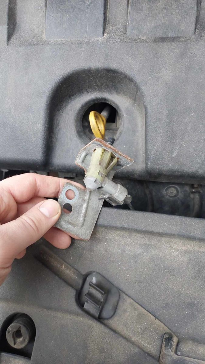

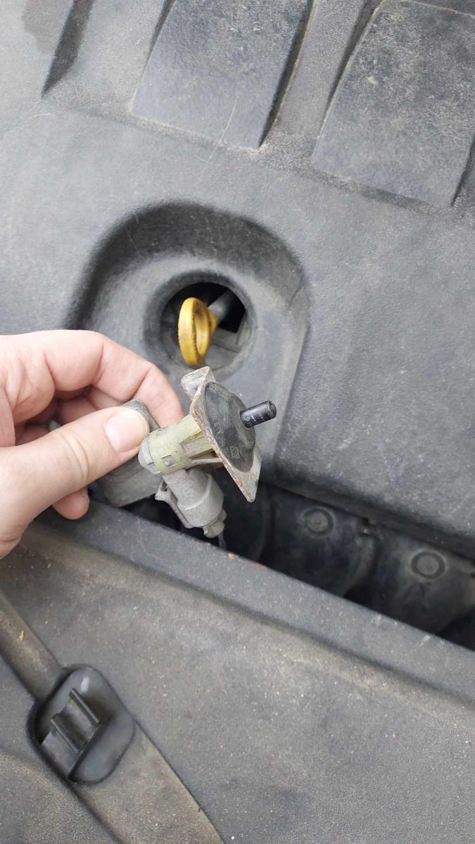

    klm787. Masz rację, mogłem oznaczyć to strzałką. Dodaję dodatkowe zdjęcie prezentujące cały element
    Osoba trzyma metalowy uchwyt z plastikowym elementem przed komorą silnika samochodu. Osoba trzyma część samochodową przed komorą silnika. Osoba trzymająca część samochodową na tle silnika.

    @klm787 dzięki za pomoc. Od jakiegoś czasu podczas zamykania auta kluczykiem auto wydawało 3 krotny sygnał dźwiękowy. Nie wiedziałem skąd się on wziął i co oznacza. Dopiero teraz uświadomiłem sobie, że kilka miesięcy temu oddałem auto na wymianę chłodnicy i to właśnie po jego odbiorze pojawił się ten 3 krotny sygnał. Widocznie gość w warsztacie odpiął czujnik i nie podłączył go ponownie. Po naciśnięciu czujnika i zamknięciu auta z kluczyka nie było tego dźwięku. Doszedłem też do tego, że na metalową obudowę tego czujnika jest specjalne wycięcie w zdejmowanym plastiku oraz powinna ona być przykręcona jedną śrubą razem z zamkiem maski. Tak też zrobiłem i wszystko idealnie pasuje. Jeszcze raz dzięki za naprowadzenie.
