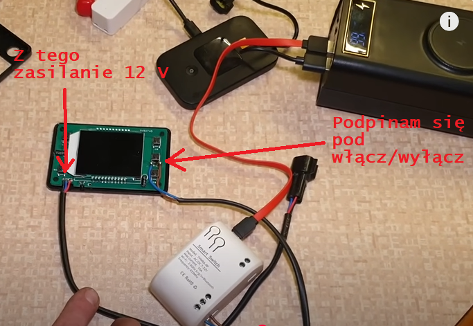

    Hmm, trochę poczytałem, poklikałem i może bym poradził z tym.
    Spójrz na to zdjęcie, czyli wystarczy, że wepnę się w zasilanie, a następnie włącz/wyłącz.
    Włożyć kartę sim, zaprogramować, i to wszystko ? Urządzenie elektroniczne podłączone do zasilania 12 V oraz moduł z przełącznikiem.

    Pewnie tak, ale ja bym osobiście tego nie ryzykował. Ani to stabilne te wynalazki, energii zeżre od cholery, ani bezpieczne.
    Pomogłem? Kup mi kawę.

    Ja pisałem teraz o zwykłym modemie i tym przekaźniku na zdjęciu.
    W Satelu nic dodatkowo nie potrzebujesz.
