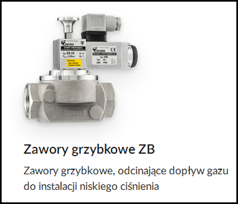

    Ja bym rozwiązał to tak:
    CO - oddzielny tani czujnik na wysokości 0,7-1,8m, koło kotła.
    Metan - system z odcięciem gazu elektrozaworem.
    W skład systemu wchodzi czujnik gazu i elektrozawór, np takie:
    Orno, OR-DC-614,
    Gazex DK-12Z.
    (w Gazex'ie można wymieniać sam sensor),
    oraz zawór odcinający gaz, np:
    ZB lub MAG-3.
    Zawór grzybkowy ZB, używany do odcinania dopływu gazu w instalacjach niskiego ciśnienia.

    Taki zawór to trzeba wiedzieć jak i gdzie zamontować, za dużo zachodu.
    A te Orno i Gazex które wskazałeś, to jednak bym wolał na baterie niż na 230V
