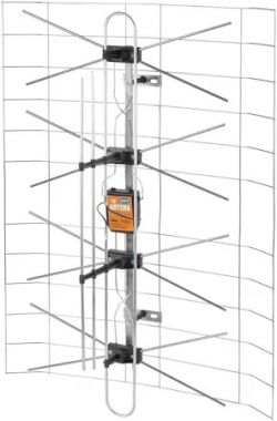

    Witam. Mam problem z odbiorem telewizji naziemnej. Mój kod pocztowy to 09-310, najbliższy nadajnik Płock/Rachocin, 31km.
    Na zdjęciu schemat mojej instalacji, antena siatkowa zamontowana na balkonie na drugim piętrze. Na nowszym telewizorze MUX 8 odbiera słabo, na starszym MUX 8 nie odbiera, teraz tez problem z MUX 1.
    Czy przyczyną tego może być stara antena? Jeśli tak, to jaką antenę polecacie?
    Słyszałem, że anteny televes mają dobre opinie, ale jest ich kilka modeli, który wybrać?
    Dzięki za pomoc :)

    W antenie wymień płytkę na symetryzator a zasilacz na zwykły wtyk antenowy i sprawdź.

    Wcześniej był symetryzator, ale były problemy z odbiorem i dlatego dałem wzmacniacz

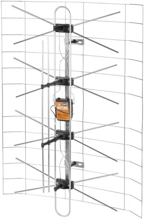

    Potrzebujesz anteny z dipolem VHF-V. Polecam bardzo dobrą antenę siatkową z takim dipolem; Do kompletu symetryzator SA-6-60. To co słyszałeś nic ciekawego. Te ugięte druciki to na VHF.
