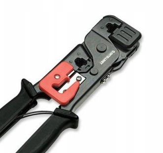

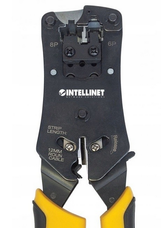

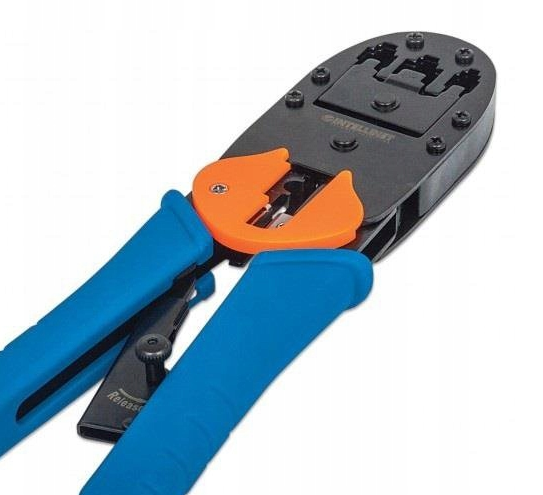

    @mgim żółte rączki dziś mogą już nie być żółte. Możesz wskazać która to jest głowica konkretnie?
    Narzędzie do zaciskania kabli z żółtymi rączkami marki Intellinet.
    Czarna zaciskarka Netlink z czerwonym elementem.
    Zaciskarka do kabli z niebieskimi uchwytami i pomarańczowym elementem.
    Ta pierwsza przypomina (czy raczej jest identyczna) do tej nad którą się zastanawiam, bo ma dobre opinie. Czy to jest to samo?
    Szczypce do zaciskania kabli sieciowych z niebieskimi uchwytami.

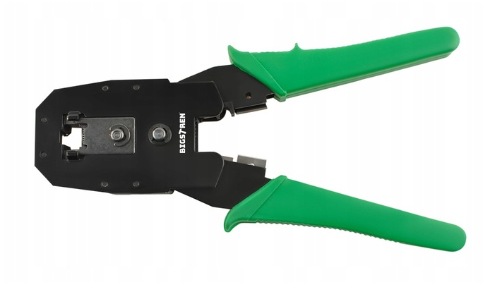

    Ja obecnie używam bardzo zbliżonej do takiej:
    Zaciskarka sieciowa z zielonymi uchwytami.
    Widać, że grzebień jest uformowany w grubej twardej blasze mocowanej na sworzniu zabezpieczonym segerem. Dlatego te blachę było łatwo wyjąć i dopieścić grzebień. Kłopot w tym, że blacha powinna być co najmniej 2 mm grubsza żeby grzebień był grubości styków w złączu.
    Takimi zaciskarkami zaciśnięte zostało około tysiąca złączek każdą, na cienkiej elastycznej skrętce, a nawet były poprawiane oryginalnie zaciśnięte złączki na gotowych kablach. I TEŻ nigdy problemu nie było. Dopiero teraz ze złączami dla CAT6. Pisze to, aby uniknąć kolejnych odpowiedzi w stylu "ja takich nie zaciskałem, ale nigdy nie miałem problemów", bo to nic nie wnosi i nikt o to nie pyta.
