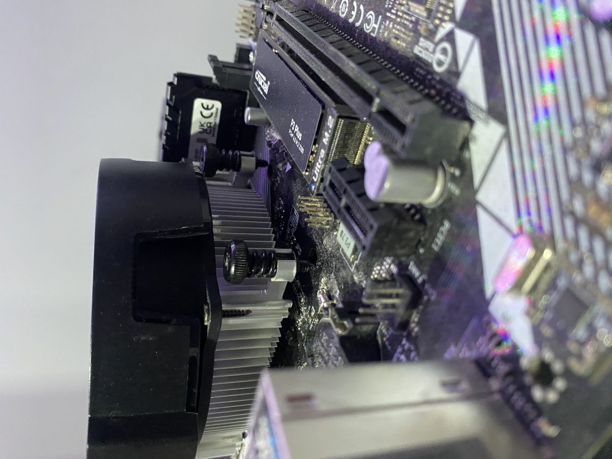

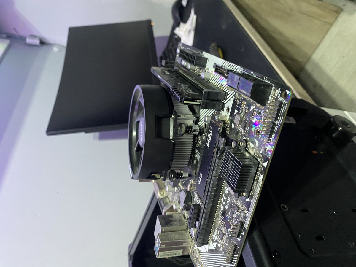

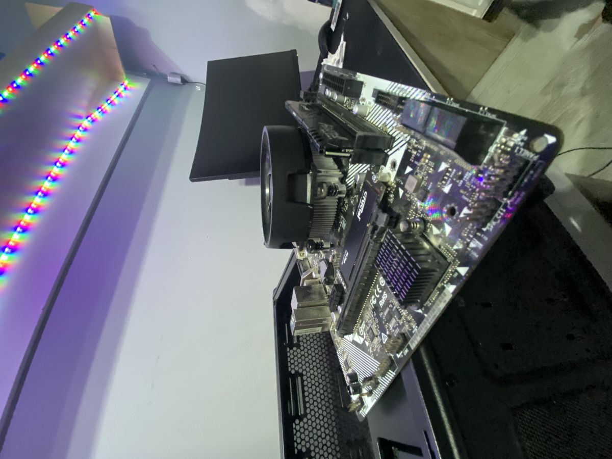

Czy na spodzie płyty, pod gniazdem procesora, jest metalowa płyta (backplate)? Czy przylega ona do płyty (jest przyklejona), czy jest luźna i wypada? Ten backplate ma na swoich rogach 4 nagwintowane tuleje, te tuleje powinny siedzieć w otworach w płycie głównej i do nich powinieneś przykręcać chłodzenie. Jeśli backplate jest luźny, to podtrzymaj go ręką od tyłu, albo połóż płytę na płasko tak, aby ten backplate dolegał do płyty. Musi dolegać, żeby śruby miały szansę dosięgnąć do tulejek, inaczej się nie da ich wkręcić.
Zakładam, że pastę termoprzewodzącą masz nałożoną na procesorze. Jak nie to najpierw usunięciem starej pasty z procesora i chłodzenia się zajmij.
Chłodzenie musisz położyć tak, żeby śruby dotknęły wszystkich czterech tulei i zaczynasz wkręcać pierwszą śrubę. Następnie drugą leżącą po przekątnej, nie po sąsiedzku. Potem kolejne dwie śruby. Kręcisz do wyczuwalnego oporu, niczego nie połamiesz, ale nie siłuj się z tym. Jak śruba dojedzie tak, że już się dwoma palcami nie da wkręcać to nie trzeba jej dociągać bardziej.
